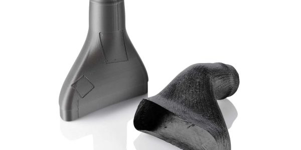

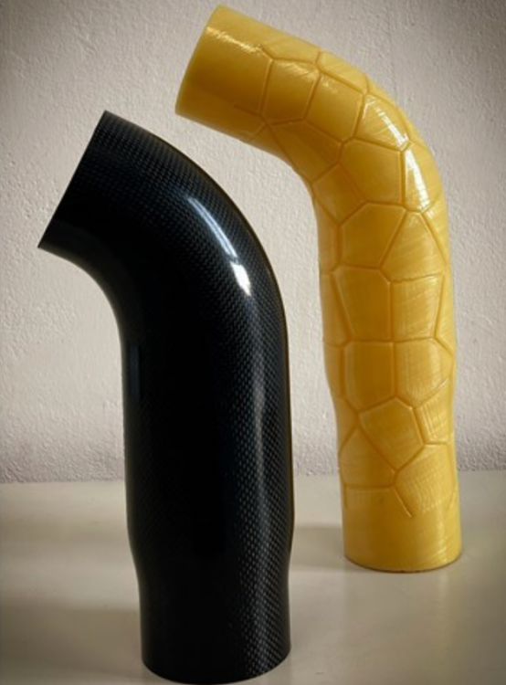

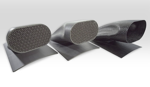

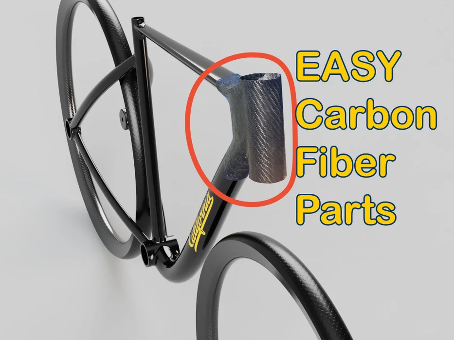

une autre utilisation de l'impression 3D, ce sont ce que l'on appelle les formes qui vont être enrobées par un autre matériau, forme que l'on fera disparaître ensuite (par dissolution)  pour obtenir l'objet final.
on n'a dès lors plus le souci de quelque chose de démoulable et on peut se permettre des formes bien plus complexes
avant la démocratisation de l'impression 3D, ces formes étaient réalisées par usinage et demandait beaucoup plus de temps et de travail 🥴
un article en Anglais montrant une application dans instructables (une petite précision : l'article utilise improprement le terme de Moule, dans l'industrie du composite, on parle de mandrin sacrificiel 😉, le moule étant une forme dans laquelle on coule, injecte un matériaux alors que là on vient enrober la forme)
  • Wow 1
