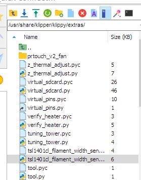

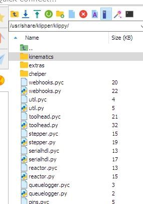

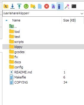

BO105cbs Posté(e) Janvier 25 Auteur Posté(e) Janvier 25 Il y a 17 heures, Savate a dit : tout est dans le répertoire ~Klipper/klippy/extras/display/menu.cfg Raaaaaaaaaaaaaaaaaaah, mais il est ou ?
Savate Posté(e) Janvier 25 Posté(e) Janvier 25 à l’instant, BO105cbs a dit : Raaaaaaaaaaaaaaaaaaah, mais il est ou ? comme l'a dit @fran6p, c'est l'emplacement dans un klipper 'standard', peut être qu'ils ont changé l'emplacement mis le menu en dur ailleurs ...
BO105cbs Posté(e) Janvier 25 Auteur Posté(e) Janvier 25 Bon déja j'ai compris qu'il me fallait utiliser MobaXterm pour avoir accès aux infos contenues dans l'imprimante. je n'ai pas encore trouvé le répertoire extra, ni menu cfg pour l'instant.....
Savate Posté(e) Janvier 25 Posté(e) Janvier 25 il y a 4 minutes, BO105cbs a dit : Bon déja j'ai compris qu'il me fallait utiliser MobaXterm pour avoir accès aux infos contenues dans l'imprimante. je n'ai pas encore trouvé le répertoire extra, ni menu cfg pour l'instant..... tu as un répertoire klipper ?
BO105cbs Posté(e) Janvier 25 Auteur Posté(e) Janvier 25 Vi. Mais dans Mais dans extras il n'y a pas le reste annoncé....
Savate Posté(e) Janvier 25 Posté(e) Janvier 25 (modifié) il y a 8 minutes, BO105cbs a dit : Mais dans extras il n'y a pas le reste annoncé.... pas de répertoire display donc ... un fichier menu dans extras ? après je viens de voir à quoi ressemble l'écran de la k1 : rien à voir avec du klipper standard, il faut probablement creuser du côté des macros. Modifié (le) Janvier 25 par Savate
BO105cbs Posté(e) Janvier 25 Auteur Posté(e) Janvier 25 Non pas de fichier menu. cfg Oui c'est un écran de K1C, rooté suivant procédure @Guilouz bon je vais chercher du coté des macros, peut être que par bonheur Merci de ton aide en tout cas. @Savate Une dernière question (avant peut être d'autres) Bref, à propos de l'input shaper, j'ai trois "Macro" Une qui le lance la procédure de calibration Une qui me permet de voir les graphes et les suggestions associées Une pour un "turn off input shaper". Jusque là je comprend, par contre pour le 1 fait-il la correction auto dans le système et comment peut on le vérifier ? Pour le deux j'ai ça : J'avais cru comprendre que d'origine le système était en "ei" que le le klipper testait les axes indépendamment? Si je comprend l'axe X devrait rester en "ei" et l'axe Y en "ZV" ? Ce qui ne m'étonne pas trouvant que la tête se déplace avec plus de frottement sur son axe par rapport à l'Y ou tout se déplace avec une facilité évidente. pour le 3, ben je ne demande rien Merci

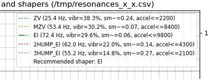

fran6p Posté(e) Janvier 25 Posté(e) Janvier 25 Il y a 5 heures, BO105cbs a dit : le klipper testait les axes indépendamment? Oui, c'est ainsi que le test procède, un axe après l'autre. Depuis quelques dernières versions de Klipper (décembre 2024), lors de ce test, la tête se déplace sur une amplitude plus importante (15 mm droite / gauche, avant / arrière) (config_changes) : Citation 20241203: The resonance test has been changed to include slow sweeping moves. This change requires that testing point(s) have some clearance in X/Y plane (+/- 30 mm from the test point should suffice when using the default settings). The new test should generally produce more accurate and reliable test results. However, if required, the previous test behavior can be restored by adding options sweeping_period: 0 and accel_per_hz: 75 to the [resonance_tester] config section. Si tu as accès au printer.cfg, tu peux normalement vérifier que la configuration de l'input shaper a été enregistrée. La section suivante utilise les valeurs qui seront prises en compte (exemple avec ma XMax3) : [input_shaper] shaper_type_x: mzv #ei shaper_freq_x: 54.2 #63.6 damping_ratio_x: 0.047 #0.038 shaper_type_y: mzv #ei shaper_freq_y: 41.4 #51.6 damping_ratio_y: 0.047 #0.042 La seule modification qui n'est pas reportée dans le printer.cfg, c'est l'accélération maximale (indiquée sur le graphique). Il faut choisir la moins élevée des deux axes (la plupart du temps, axe Y), puis la reporter dans la section 'printer' : [printer] kinematics: corexy max_velocity: 600 max_accel: 5000 #20000 # IS Y : suggested max_accel <= 4900 mm/sec^2 # IS X : suggested max_accel <= 7400 mm/sec^2 #max_accel_to_decel: 10000 # Klipper 0.12 déprécié en faveur directive ci-dessous minimum_cruise_ratio: 0.5 max_z_velocity: 20 max_z_accel: 500 square_corner_velocity: 8
BO105cbs Posté(e) Janvier 25 Auteur Posté(e) Janvier 25 (modifié) Bon, si j'ai tout compris voilà la section de mon printer.cfg [printer] kinematics: corexy max_velocity: 600 max_accel: 20000 max_accel_to_decel: 20000 max_z_velocity: 10 square_corner_velocity: 5.0 max_z_accel: 300 square_corner_max_velocity: 200.0 Elle devrait donc après correction ressembler à cela, compte tenu que ma valeur la plus faible est sur l'Axe X [printer] # Corrigé du 25.01.25 kinematics: corexy max_velocity: 600 max_accel: 9800 #20000 max_accel_to_decel: 9800 #20000 max_z_velocity: 10 square_corner_velocity: 5.0 max_z_accel: 300 square_corner_max_velocity: 200.0 Et encore un printer cfg en plus Modifié (le) Janvier 25 par BO105cbs
fran6p Posté(e) Janvier 25 Posté(e) Janvier 25 Oui, même si je trouve cette valeur de 9800 mm/s² élevée. Idem pour «max_accel_to_decel» qui habituellement/normalement est plutôt réglée à la moitié de l'accélération maximale (mais avec Creality on peut s'attendre à tout… l'utilisation du nom «max_accel_to_decel» dénote l'emploi du version de Klipper 'avariée' (la v0.12 utilise un autre nom). Révélation Citation 20240313: The max_accel_to_decel parameter in the [printer] config section has been deprecated. The ACCEL_TO_DECEL parameter of the SET_VELOCITY_LIMIT command has been deprecated. The printer.toolhead.max_accel_to_decel status has been removed. Use the minimum_cruise_ratio parameter instead. The deprecated features will be removed in the near future, and using them in the interim may result in subtly different behavior. Citation #minimum_cruise_ratio: 0.5 # Most moves will accelerate to a cruising speed, travel at that # cruising speed, and then decelerate. However, some moves that # travel a short distance could nominally accelerate and then # immediately decelerate. This option reduces the top speed of these # moves to ensure there is always a minimum distance traveled at a # cruising speed. That is, it enforces a minimum distance traveled # at cruising speed relative to the total distance traveled. It is # intended to reduce the top speed of short zigzag moves (and thus # reduce printer vibration from these moves). For example, a # minimum_cruise_ratio of 0.5 would ensure that a standalone 1.5mm # move would have a minimum cruising distance of 0.75mm. Specify a # ratio of 0.0 to disable this feature (there would be no minimum # cruising distance enforced between acceleration and deceleration). # The value specified here may be changed at runtime using the # SET_VELOCITY_LIMIT command. The default is 0.5. Tu as bien une section [input_shaping] avec les valeurs du graphique ?

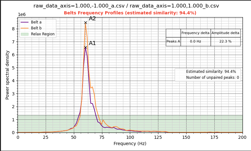

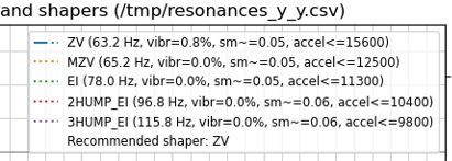

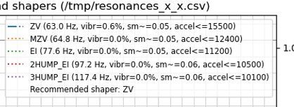

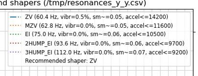

BO105cbs Posté(e) Janvier 26 Auteur Posté(e) Janvier 26 (modifié) TRIBULATION des Ressorts (suite), voulant voir si la suppression des ressorts avait une influence quelconque sur l'input shaper. Donc test de la fonction. Axe "X" avec ressorts Axe "X" sans ressorts Axe "Y" avec ressorts Axe "Y" sans ressorts Bon je note un meilleur équilibre entre les axes, Et me revoila à nouveau avec un nouveau fichier printer.cfg t'ain...... Tant que j'y étais j'ai fait un test "courroitesque" sais t-on jamais... légère différence -1% (par rapport avec les ressorts) entre les courroies A et B ne me demandez pas pourquoi . Pour info la courroie B (pic A2 sur le graph) est la courroie dont on peut régler la tension à l'aide d'une vis M3 au dessus du stepper dans le fond à gauche. Bon 94,4 % de similarité me conviennent et elles vibrent à l'unisson en plus J'étais à presque 96% à la naissance de ma K1C.... Modifié (le) Janvier 26 par BO105cbs
