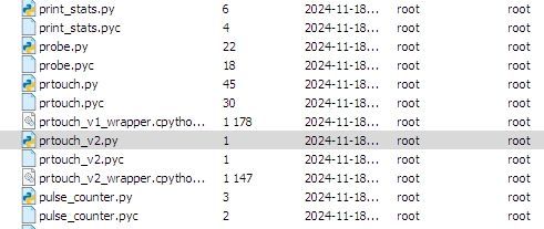

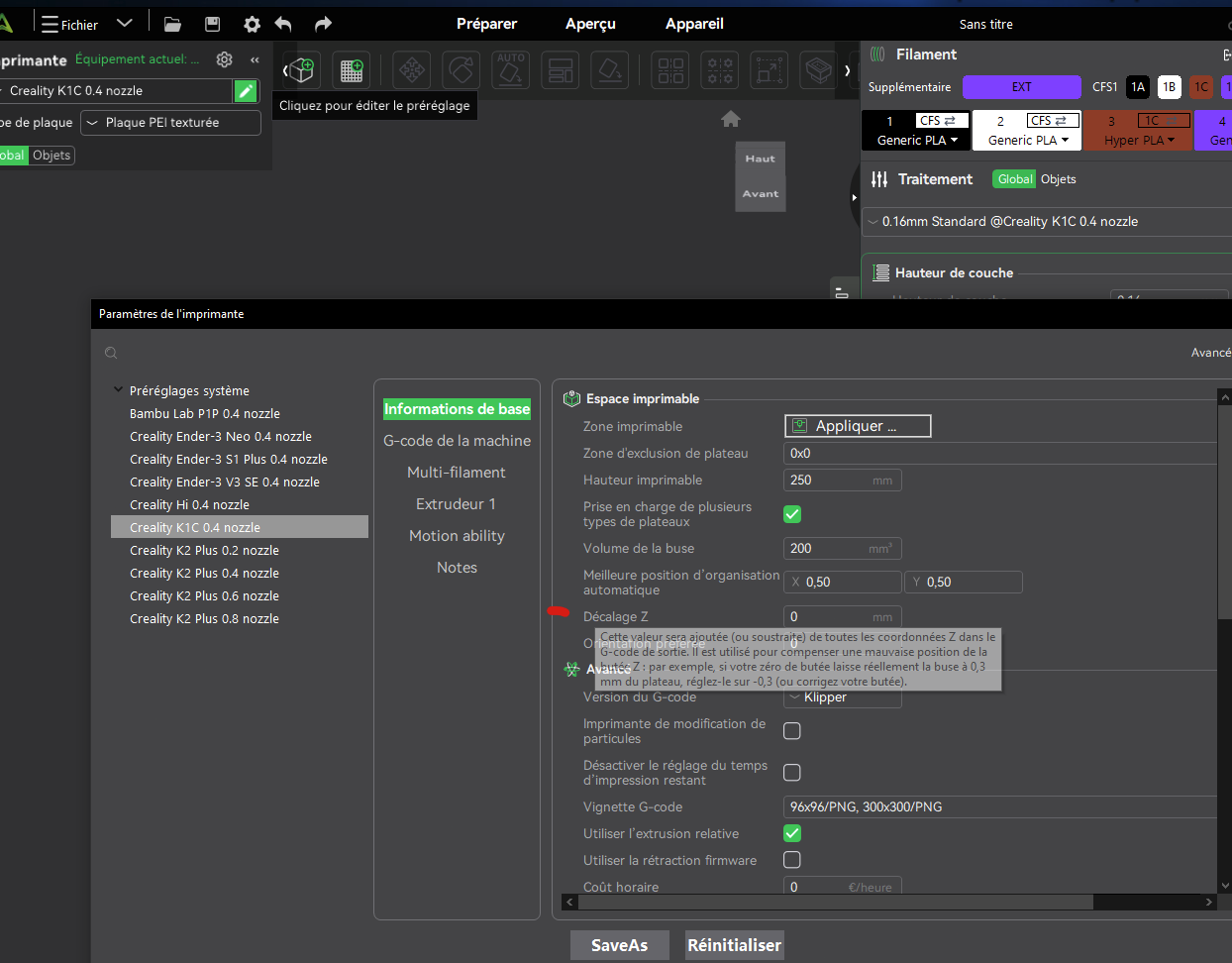

BO105cbs Posté(e) Mars 29 Auteur Posté(e) Mars 29 OSCOURT. Sur un autre sujet, parfois mes premières couches était affectées du même phénomène que l'eau d'un étang bénéficiant d'une brise matinale c'est à dire des vaguelettes disgracieuses. @hyoti (cette fois ci c'est lui, c'est sûr ), avait écrit qu'en relevant le z-offset de 0.03 à 0.05 le problème était réglé, ce qui était vrai après j'eusse fait la correction. Depuis beaucoup d'eau à coulé sous les ponts Kilpérien et ce matin je veux lancer une impression et pourquoi je ne sais pas, je vais jeter un oeil dans le Fluidd et constate avec horreur que la correction de mon z-offset à disparue !!!! Mon printer cfg me racontant la même chose. Bref ce matin nanti d'un QI de bulot, après moult opérations le - qui monte et le + qui fait baisser ou l'inverse enfin bref vous voyez !!!! J'arrive à remettre ma correction, qui s'affiche bien désormais dans mon printer.cfg Bon, douteux quand même, comment peut on lire la véritable valeur du z-offset sous Klipper, avec ma S1 Marlinesque l'affaire était aisée, là je sèche gravement.
fran6p Posté(e) Mars 29 Posté(e) Mars 29 Si le Klipper est du «vrai» Klipper, habituellement le z_offset est sauvegardé en fin de fichier printer.cfg dans la section qu'il ne faut (normalement) pas modifier manuellement. Exemple avec une Qiditech XMax3 : #*# <---------------------- SAVE_CONFIG ----------------------> #*# DO NOT EDIT THIS BLOCK OR BELOW. The contents are auto-generated. #*# #*# … #*# [probe] #*# z_offset = 1.225 1
hyoti Posté(e) Mars 29 Posté(e) Mars 29 (modifié) C'est bien moi !!! Sur la K2 plus dans la partie "Save_config" je n'ai pas de Z_offset. Mais le Z=0 et les leveling sont faits avec la buse et le capteur de pression situé dans la tête. donc pas de Z_offset nécessaire. Pas de décalage Buse probe. Si je modifie le Z_offset en début d'impression avec Fluidd, celui-ci n'est pas sauvegardé si je relances la machine. Si sur la K1C, tu as le même système ou la buse sert de sonde, cela serait normal. (d'un autre côté sur les vidéos after sale de Creality, je n'ai pas vu de tuto pour changer le capteur de pression ) ? En pratique si tu veux mettre un Z-offset systématique par exemple de quelques centièmes de mm (ou plus) la solution est de le mettre dans le gcode de sortie avec CrealitPrint. Modifié (le) Mars 29 par hyoti
BO105cbs Posté(e) Mars 29 Auteur Posté(e) Mars 29 @hyoti Merci de ta réponse mais ne comprends pas bien. Je viens de rallumer la K1C et dans le printer.cfg tout à la fin dans la partie SAVE CONFIG j'ai ça : #*# [prtouch default] #*# version = 307 #*# #*# [prtouch_v2] #*# z_offset = 0.050 #*# #*# [stepper_z] #*# position_endstop = 0.000 Cela veux dire qu'elle ne prendrais pas en compte ce relevage de 0.050 du z-offset ?
hyoti Posté(e) Mars 29 Posté(e) Mars 29 Je pense que si, tu n'as pas répondu comment se fait le z0 et le Z_offset. soit des capteurs de force sous le plateau (comme des ender3 v3) dans la tête (comme K2 plus) ou CRtouch, lidar ou autre (même feuille de papier) !!
BO105cbs Posté(e) Mars 29 Auteur Posté(e) Mars 29 (modifié) il y a 44 minutes, hyoti a dit : tu n'as pas répondu comment se fait le z0 et le Z_offset. Automatiquement Capteurs sous le plateau dans les angles, car depuis le nombre de fois que je démonte ma tête je me serais aperçu s'il y avait un capteur. Dans le fluide glacial c'est quoi la différence subtile entre zoffset_apply_end_stop et zoffset_apply_probe ? Parce que les explications que j'ai trouvé ça et là me paraissent alambiquée. Merci d'avance Modifié (le) Mars 29 par BO105cbs
fran6p Posté(e) Mars 29 Posté(e) Mars 29 (modifié) Il y a 5 heures, BO105cbs a dit : #*# [prtouch_v2] #*# z_offset = 0.050 Creality, visiblement, utilise sa propre implémentation d'une sonde (probe) . C'est probablement un fichier Python qui gère cette «sonde» Creality car Klipper «vanilla» n'a pas de fichier parmi les différentes sondes qui porte ce nom. À tes risques et périls, bien que la section dans laquelle se trouve le paramètre z_offset soit marquée comme à ne pas toucher, tu pourrais modifier la valeur «manuellement» puis enregistrer le fichier et redémarrer Klipper (je le fais régulièrement avec mes imprimantes Klipper , ça m'évite de refaire un processus de calibration (mon côté procrastinateur)). La valeur, bien que positive, est appliquée négativement (pas sûr d'être clair ), donc plus elle est élevée et plus la buse s'éloigne du plateau (enfin, il me semble , mais je peux parfois dire des co…ies). Il y a 3 heures, BO105cbs a dit : c'est quoi la différence subtile entre zoffset_apply_end_stop et zoffset_apply_probe ? Ces Gcodes étendus s'appliquent pour l'un avec une section [probe], pour l'autre avec une section [manual_probe]. Je suppose comme le prtouch_v2 est géré comme une probe que c'est plutôt Z_OFFSET_APPLY_PROBE qu'il faudrait utiliser, mais ce n'est qu'une supposition, n'ayant pas cette imprimante. Modifié (le) Mars 29 par fran6p 1
BO105cbs Posté(e) Mars 29 Auteur Posté(e) Mars 29 (modifié) Il y a 2 heures, fran6p a dit : Creality, visiblement, utilise sa propre implémentation d'une sonde (probe) Ouaip, je crois bien car j'ai trouvé ceci dans les entrailles Crealitoklippérienne de la belle. Bon, je n'y toucherais pas, tellement ça me parait complexe, avec des appels de fonctions que je connais pas. Bref comme tu l'écrit prudence. Là avec ma correction Hyoticienne Je n'ai plus les douces vaguelettes. Il y a 2 heures, fran6p a dit : La valeur, bien que positive, est appliquée négativement (pas sûr d'être clair ), donc plus elle est élevée et plus la buse s'éloigne du plateau (enfin, il me semble , mais je peux parfois dire des co…ies). Nan, c'est bien ça, depuis ce matin, j'ai peu récupérer un poil de neurone , je pense que la sieste après un bon repas y est pour beaucoup, ne dit on pas d'ailleurs que l'on réfléchi mieux le ventre plein ? Il y a 2 heures, fran6p a dit : c'est plutôt Z_OFFSET_APPLY_PROB qu'il faudrait utiliser, mais ce n'est qu'une supposition, Après mes essais matinaux, c'est bien ça et ça reste dans la mémoire de la bestiole. Il y a 2 heures, fran6p a dit : n'ayant pas cette imprimante. Que veux tu personne n'est parfait.. Bon, concernant mon relevé du z-offset, enfin lire sa valeur comme sur ma bonne vieille S1, je n'ai pas trouvé, toutefois après mes lectures Klippérienne, j'ai trouvé une fonction qui finalement m'a rassuré dans ma quête. Le PROBE_ACCURACY, étonnant la différence de précision du "sondage" entre l'application de cet ordre plateau froid et plateau à température, 60°C pour ma part. Le range, la plage est largement plus précise plateau chaud. En matière tribulatoire, Si ça peux servir à d'autres.*Je met en dessous un lien Youtube, concernant une personne dont la quête du support quasi parfait m'a intéressé, bon il bricole sur un machin en bambou, mais qu'importe, j'ai refais ses tests et suis arrivé aux mêmes résultats, me servant beaucoup de supports. J'ai pris son test N°6, bricolé à ma sauce Asiatique, enfin bref ça fonctionne bien, en tout cas mieux que ce j'avais. Merci à tous pour vos réponses.. Modifié (le) Mars 29 par BO105cbs 1
