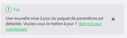

BO105cbs Posté(e) Janvier 17, 2025 Posté(e) Janvier 17, 2025 Bonjour à tous, Question qui n'a rien à voir avec la version 6 de Creality Print mais la 5.1.17. Cette dernière me propose parfois des mises à jour de "préset" interne, comme ce matin encore Ou peut on trouver un explicatif, à ce sujet, j'ai cherché un peu mais sans grand succès. Dans le wiki Creality, etc.. Merci de vos réponses.
fran6p Posté(e) Janvier 17, 2025 Posté(e) Janvier 17, 2025 Avec Prusaslicer (Orcaslicer aussi), c'est généralement une mise à jour des profils filaments, imprimante). C'est plutôt conseillé de le faire. 1 1

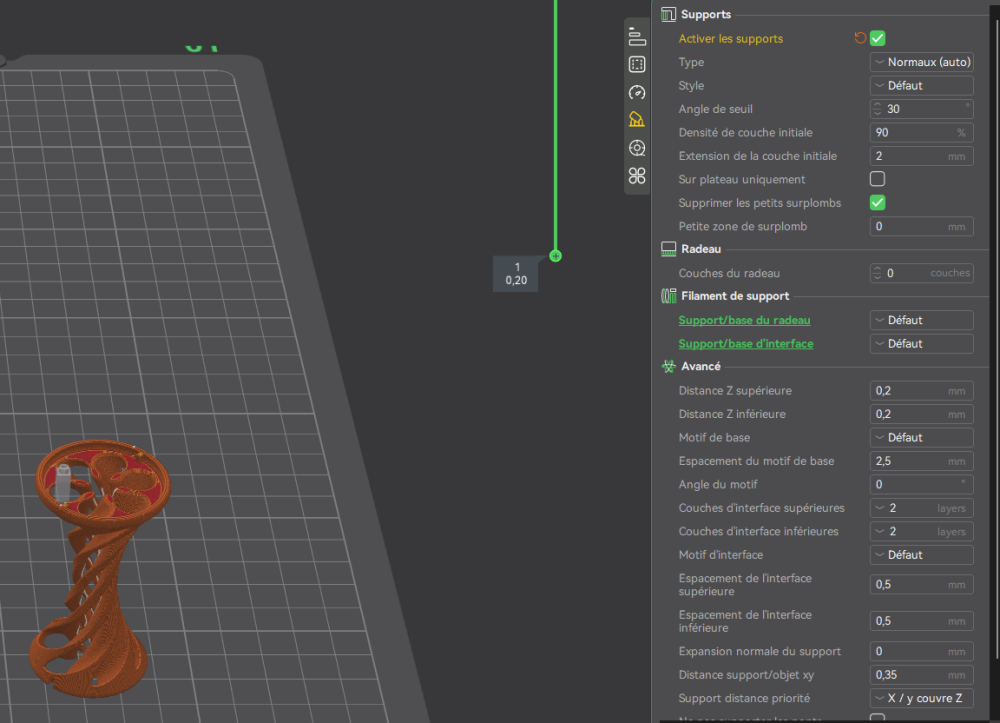

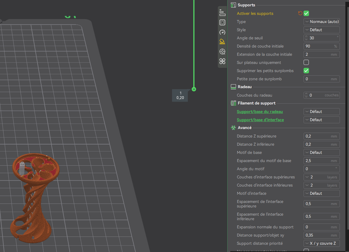

Carlito06 Posté(e) Janvier 22, 2025 Posté(e) Janvier 22, 2025 je ne suis pas du tout un pro de creality print mais un truc m'a bien gonflé hier... quand on est dans l'onglet apperçu, on a toujours accès aux options de decoupage mais sans impact... je m'explique, je voulais supprimer les supports, case bien découchée mais pas dans l'onglet preparer dans lequel l'option etait cochée... donc ca me les mettait toujours... bug? pas bug? à quoi bon avoir des parametres différents dans les 2 onglets?
Skizhoo Posté(e) Janvier 22, 2025 Posté(e) Janvier 22, 2025 @Carlito06 J'ai fais l'essai chez moi et je ne peux reproduire ton problème, les modifications effectuées sur Préparer ou Aperçu sont effective à chaque changement. 1
hyoti Posté(e) Janvier 22, 2025 Posté(e) Janvier 22, 2025 Quelle version as-tu, je viens de retester je n'ai pas ce soucis, Dans l'onglet préparer ou aperçu le changement est répercuté avec (découper le plateau actif) version 6.0.2 v 1574 ! 1

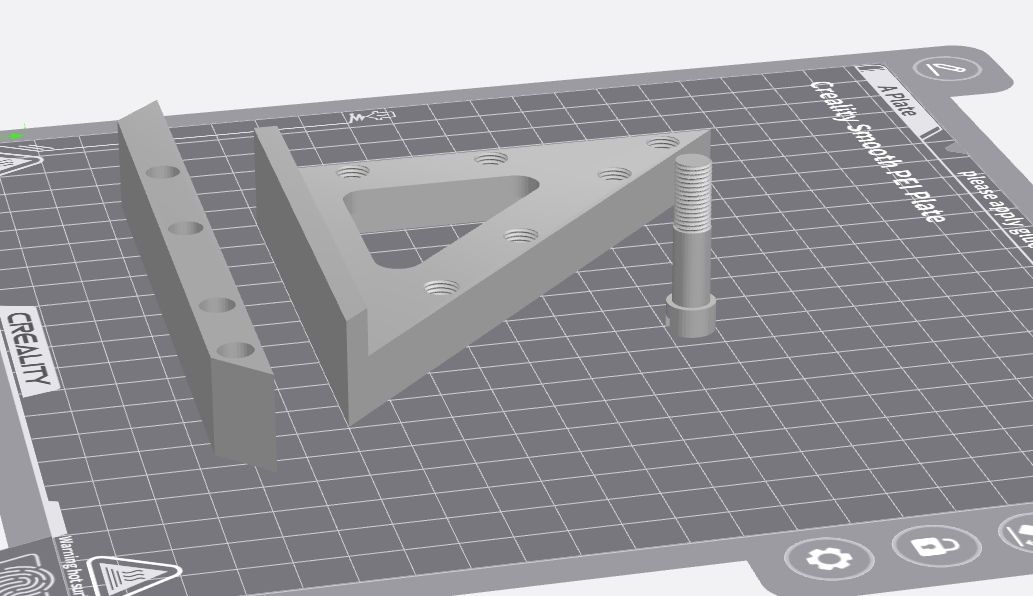

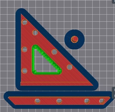

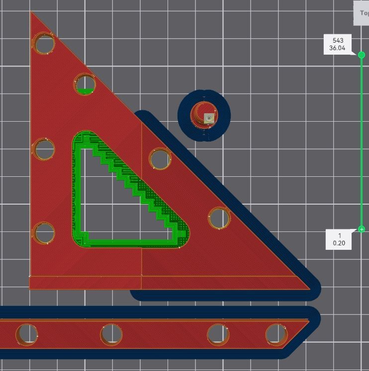

BO105cbs Posté(e) Janvier 23, 2025 Posté(e) Janvier 23, 2025 Bonjour, Je soumet à vos avis les deux projets identiques, tranchés par 5.1.17 et le deuxième par 6.0.2 (exactement les mêmes paramètres pour les deux évidemment..) Regardez la finition de l'équerre.. V 5.1.17 V 6.0.2 Je n'ai pas prêté attention, lors du tranchage donc l'équerre est partie à la poubelle.
hyoti Posté(e) Janvier 23, 2025 Posté(e) Janvier 23, 2025 Bizarre, c'est bien une impression à plat ? Sur la version 6.02 on a le sentiment que la partie équerre est traitée comme deux objets côte à côte, et que le deuxième objet n'a pas de bordure. (en dehors de la surface supérieure dont les lignes sont à 90°) les parties en vert cela représente quoi ?
BO105cbs Posté(e) Janvier 23, 2025 Posté(e) Janvier 23, 2025 (modifié) Les objets sont parfaitement à plat sur la plaque, les parties vertes sont les supports, l'équerre à une partie creuse. Il s'agit d'une équerre de mon invention,; modulable pour faire des coupes d'onglets droite ou à 45° avec une scie Japonaise type Dozuki, mais cela fonctionne aussi avec une Kataba. Bref j'ai imprimé le tout avec CP 5.1.17.xxxx et c'est parfaitement fonctionnel. Je ne m'explique pas cette coupure/rupture dans l'équerre. L'équerre seule sur le plateau, n'est pas affectée du défaut, dès que je vais placer d'autres objets avec des hauteurs de couches différentes (la vis Dn7 est 0.08 par exemple).. Ben...comprends pas, la présence et la place de la vis fait varier le positionnement du défaut. En plus comble du tout, je viens de refaire le projet, et l'erreur ne se reproduit pas.. T'ain..... J'étais focalisé sur les parois, le remplissage, les hauteurs de couches, sans avoir regardé en détail et envoyé en direct à la bestiole.... Ce n'est pas la première fois que j'imprime plusieurs pièces en même temps, avec des hauteurs de couches différentes en plus.... Un Bug ? Modifié (le) Janvier 23, 2025 par BO105cbs
Carlito06 Posté(e) Janvier 23, 2025 Posté(e) Janvier 23, 2025 (modifié) Il y a 9 heures, Carlito06 a dit : je regarde ce soir pour préciser... alors maintenant je n'arrive plus à la remettre... il a fallu que je clique là: pour constater que meme si je cliquais sur activer les support, et bien l'objet ne les avait pas d'activés... Modifié (le) Janvier 23, 2025 par Carlito06

MrMagounet Posté(e) Janvier 24, 2025 Posté(e) Janvier 24, 2025 @BO105cbs tiens j'ai eu le même soucis dans le passer avec Orca slicer c'est avoir d'explication non plus.
