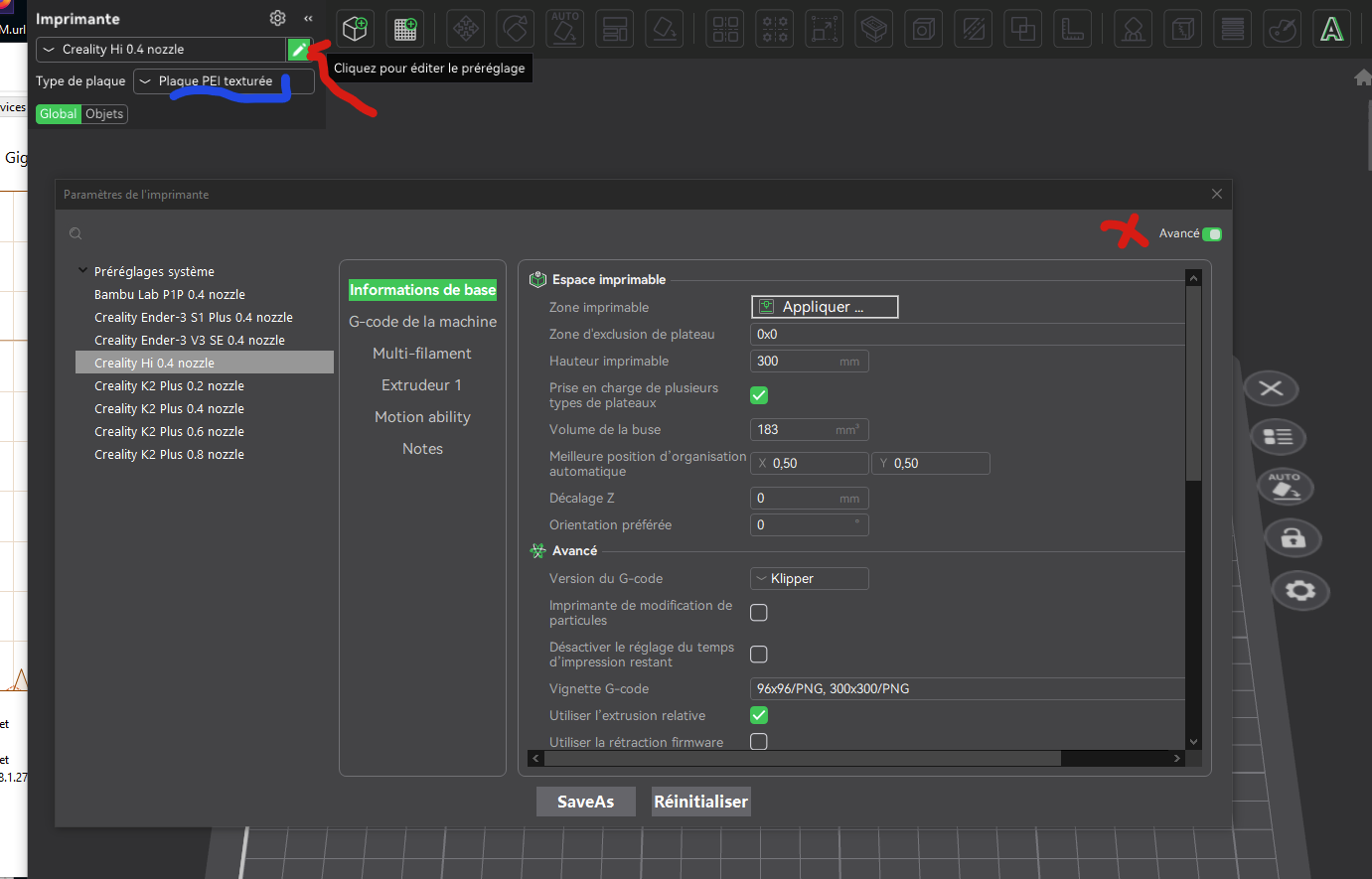

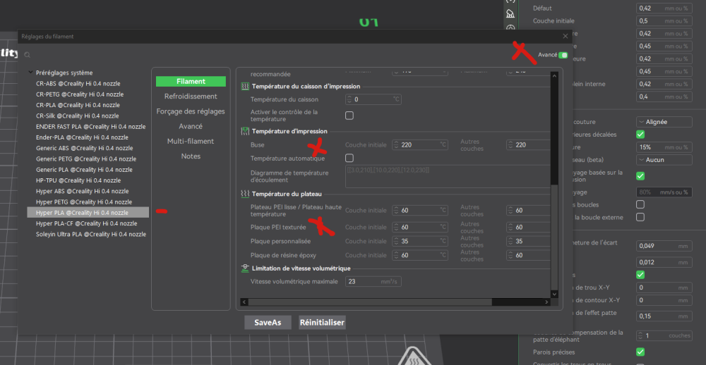

Invité Posté(e) Mars 25, 2025 Posté(e) Mars 25, 2025 cc tt le monde , total débutant ici , fait 2 impressions avec ma hi sans souci ( en mémoire de l'imprimante ,avec réglage de l'imprimante ) la je cherche à imprimer un Y passe filament , 1ere pièce bien imprimée avec creality print ( a jour ) la 2ᵉ pièce ne veut pas accrocher au tapis , je ne vois pas ou réglé la T° du tapis ni de la buse sous creality print , -> ya t-il une option pour utiliser les réglages de l'imprimante ? ( la buté et la boite a chute ,réglé la buse a 215°c et le tapis a 65° pas de soucis ) là sous creality print ,il me colle la buse a 220°c , et le tapis a 35°c ( tapis trop froid ?) 1) je ne trouve pas ces réglages dans creality print , 2) j'ai bien le choix de vitesse d'impression ( dans appareil mais je n'y est accès que quand l'impression est lancée donc si je passe a 50% cela n'a aucun effet sur la vitesse d'impression… car déjà lancé ... ) j'ai beau cliqué un peu partout ,je ne trouve pas la T° du tapis ni de la buse ni de la vitesse d'impression , il y a peu être des paramètres avancés ???
hyoti Posté(e) Mars 25, 2025 Posté(e) Mars 25, 2025 il y a 17 minutes, jean1976. a dit : il y a peu être des paramètres avancés ??? Tu peux commencer par là : Tu as un plateau texturé. Pour les températures c'est dans les profils du filament à éditer.

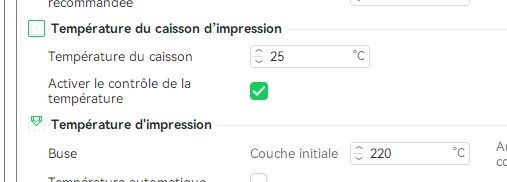

clubelectro548 Posté(e) Avril 7, 2025 Posté(e) Avril 7, 2025 salut a tous a propose de la regulation de la temperature de la chambre jusqu'a present je dois avouer que je ne m'en etais jamais servi mais je me rend compte que sur cetains types de pieces en ABS j'ai un leger warping ou deformation alors j'ai voulu l'activer comme habituellement ma chambre monte a 32-33 et se maintient grosso modo a cette temperature j'ai donc (dans l'onglet filament) activé dans le sous menu print chamber temperature j'ai coché activate temperature control et j'ai mis 40 degré pour un premier essai seulement quand j'imprime il ne semble pas en tenir compte et dans la page device pendant l'impression la case target chamber est vide et si j'essaie de lui donner une valeur manuellement il n'en tient pas compte alors est ce que j'ai oublié quelque chose ? Jean-Marie

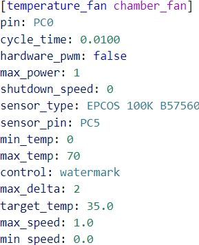

BO105cbs Posté(e) Avril 7, 2025 Posté(e) Avril 7, 2025 (modifié) Il y a 7 heures, clubelectro548 a dit : la temp a depassé 40 et la camera est desactivée Etrange, normalement elle se désactive à 60°C dans le "firmware". EDIT : Je viens de relire la macro M141, du "firmware", normalement, malgré que je ne sois pas un spécialiste "Kllippérien", ce que je comprend c'est que le dépassement de la température de consigne "S" (température maxi dans le caisson), qui est fixée dans le profil du filament, entraine le déclenchement du ventilateur 1, c'est à dire celui qui extrait l'air. Modifié (le) Avril 7, 2025 par BO105cbs

BO105cbs Posté(e) Avril 7, 2025 Posté(e) Avril 7, 2025 (modifié) il y a 46 minutes, clubelectro548 a dit : je pensais que 40 degré etait une temperature plutot basse .. Non, Bon parce que c'est toi Je viens de faire un essai, sur du PLA en mettant une température du filament comme suis : Habitant dans le Sud Ouest ou en ce moment il fait 26 ° dehors, ma fenêtre de "bureau" étant ouverte l'impression à débutée avec une température de 24 dedans donc je suis rapidement monté à 33 °C, car vicieux que je suis, j'ai supprimé le ventilo latéral , bref à 28°C le ventilo du fond s'est déclenché à 100 %, (ce qui confirme mon post d'avant, dans le firmware c'est On-Off le déclenchement à fond ou rien donc). Evidemment la température est retombée mais très doucement, mon impression étant très courte (4 mn, merci la K1C....) je ne l'ai pas vu s'éteindre en cours d'impression. Et je n'ai pas eu de message pour la température. Donc la température que tu fixe dans ton profil de filament, est la température au delà de laquelle le ventilo d'extraction se déclenche, T'ention la sonde n'est pas un instrument de mesure donc, prévoit un peu en dessous. Peut être aussi que ta sonde délire ! je dirais de 10°C d'après ce que tu écrit. (La mienne ne délire que de 0.2°C j'ai mesuré) Sauf modif de ta part, la caméra cesse de fonctionner après 60°C.. EDIT : Par contre il y a une température de consigne de 35°C dans le "firmware", de ce je comprends, le ventilo arrière, se mettrait en service au delà de cette dernière.. Modifié (le) Avril 7, 2025 par BO105cbs
clubelectro548 Posté(e) Avril 8, 2025 Posté(e) Avril 8, 2025 je pense avoir compris le fonctionnement quand je mets par exemple 39 degrés comme consigne pour la chambre la temperature monte gentiment jusque 39 et la elle se stabilise a 39 , donc j'imagine que il doit y avoir une action du ventilo d'extraction pour maintenir cette temperature par contre je ne sais pas pourquoi a partir de 40 la camera est desactivée est ce que elle risque d'etre endomagée ? ou est ce que c'est un bug ? ce que je ne sais pas egalement c'est jusqu'a quelle temperature on peut faire monter la chambre sans abimer le materiel ou avoir des pb d'extrusion ? je vais essayer d'imprimer le type de piece qui avait une legere deformation jusque 40 ou 50 pour voir si ca suffit je vous donnerai des retours si ca vous interesse jean-marie
hyoti Posté(e) Avril 8, 2025 Posté(e) Avril 8, 2025 il y a 18 minutes, clubelectro548 a dit : la elle se stabilise a 39 , donc j'imagine que il doit y avoir une action du ventilo d'extraction pour maintenir cette temperature Oui tout à fait, tu imprimes quoi comme filament pour monter la température de la chambre ( ABS- ASA,...) Sur la K2 plus, pour le PLA, PETG, TPU, la température de la chambre est préréglée sur 35 °C, Aux alentours de cette température , l'extraction de l'air se met en route pour ne pas dépasser cette température. Le chauffage de la chambre ne s'active pas du tout dans ce cas. J'ai fait des tests de montée en température de la chambre mais sans imprimer vers 55 58 °C, mais suivi sous fluidd, je n'ai pas regardé si la caméra tournait toujours, amis aucun message d'alerte concernant celle-ci.
BO105cbs Posté(e) Avril 8, 2025 Posté(e) Avril 8, 2025 (modifié) Il y a 1 heure, clubelectro548 a dit : la temperature monte gentiment jusque 39 et la elle se stabilise a 39 , donc j'imagine que il doit y avoir une action du ventilo d'extraction pour maintenir cette temperature Vi en quelque sorte, le ventilateur arrière se met en service, il s'entend clairement d'ailleurs Il y a 1 heure, clubelectro548 a dit : par contre je ne sais pas pourquoi a partir de 40 la camera est desactivée est ce que elle risque d'etre endomagée ? ou est ce que c'est un bug ? Là, j'avoue avoir regardé de nouveau et normalement elle devrait s'arrêter vers 60°C, je n'ai pas trouvé (enfin pas encore) "d'ordre" indiquant l'affichage d'un message d'alerte. Je pencherai pour un bug en attendant. Car du point de vue du "firmware" non. Il y a 1 heure, clubelectro548 a dit : ce que je ne sais pas egalement c'est jusqu'a quelle temperature on peut faire monter la chambre sans abimer le materiel ou avoir des pb d'extrusion ? Bonne question ! A mon sens pas au delà de ce que peux mesurer la sonde, dont le maxi est 70°C,(rectifié le maxi est fixé à 60°C) je pense qu'à cette température, il doit y avoir des alertes, ou des arrêts de protection je ne saurais dire. Car dans le firmware, règne des troupeaux de consigne de température maxi pour tout, y compris l'électronique située dessous. Je ne sais pas les matériaux qui nécessiteraient une telle température. Comme dit @hyoti pour les matériaux standard, y compris les "carbon fiber" pas besoin d'une grande chaleur, au contraire. (d'où la consigne à 35° fixée dans le "firmware".) Les maxi que j'ai enregistré sur des impressions de Petg sont d'environ 30-34 °C sur +- 8 heures d'impression. Il y a 1 heure, clubelectro548 a dit : je vous donnerai des retours si ca vous interesse Bien sûr, mais précise aussi le type de filament, c'est important. il y a une heure, hyoti a dit : Sur la K2 plus, pour le PLA, PETG, TPU, la température de la chambre est préréglée sur 35 °C, Ouaip la K1C aussi, là dans le printer.cfg Pour sa caméra je ne trouve pas d'explication.. Modifié (le) Avril 8, 2025 par BO105cbs

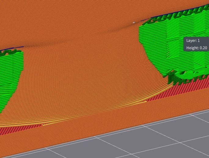

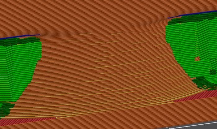

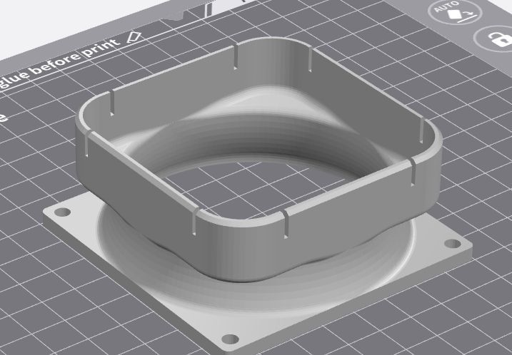

BO105cbs Posté(e) Avril 9, 2025 Posté(e) Avril 9, 2025 (modifié) Même pièce, même filament (Hyper PLA) , même paramètres sur tout. CP5.1 - 35 mn 27 g de fil CP6.10 55 mn 30g de fil.... Inutile de vous dire, que les défauts sur la visualisation seront imprimé tel que.. Incompréhensible.... Un peu dépité le BO.. C'est dans les vieux pots que l'on fait la meilleure souple, comme l'ont dit. Donc.. Modifié (le) Avril 9, 2025 par BO105cbs 1
