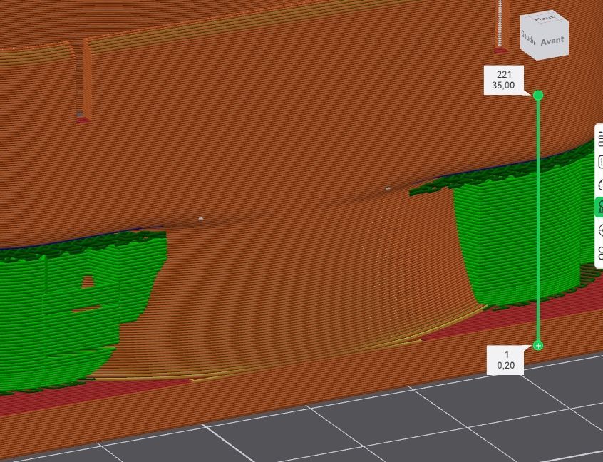

Je viens de me rendre compte que le soft (normal vous me direz) ne gère pas les lois de la physique... demandez-lui d'imprimer un baton de 20cm de long incliné à 30° par rapport au sol et bien il ne générera aucun support... et le baton tiendra par la magie en équilibre 😛
Modifié (le) par Carlito06
Baguette harry potter !!!
avec les supports activées ou pas .
avec les supports activés j'ai cela :
Modifié (le) par hyoti
  • Haha 1

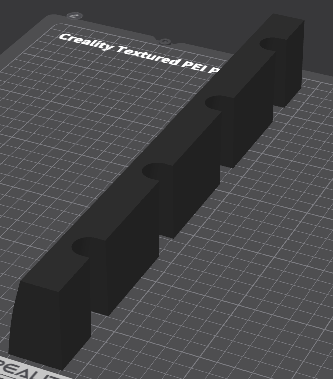

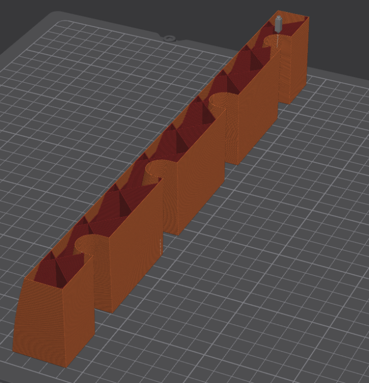

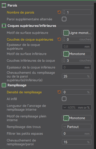

hummm ya un truc que je pige pas... j'ai voulu imprimer une piece en spirale (pour aller plus vite et economiser de la matiere)
j'ai donc ma piece pleine:
et le decoupage m'a donné ceci:
j'ai eu un remplissage, malgré le fait que la densité soit à 0:
en soit, ca ne me dérange pas mais je ne comprends pas pourquoi ca donne ca...
En spirale ? CKOI ? 🤨 Tu veux évoquer  le mode vase spiraliforme 🤣.....
Bref, je viens de faire un essai, important une pièce, cliquant sur le mode spirale sans rien d'autre et No problème,
Constat dont je ne m'explique pas l'origine ou un pneu.... 😋 J'importe ma pièce (sorte d'anneau de rideau balèze, bref ) dans la version 6.1.2.2458 Hyper pla, en 0.20 CP me tranche à la perfection le truc.. Un message apparait d'une MàJ des paramètres, pour la buse en 0.4 de la K1C et autres, mais ne me concernant pas. Bref comme un couillon, j'ai un clic malheureux, je retranche et là.........🤔 les couches sont en bordel..  Désinstall, nettoyage de la BdR et suppression des emplacements utilisés par CP, réinstall, même pièce importée, "re-tranchage" et tout est redevenu normal..

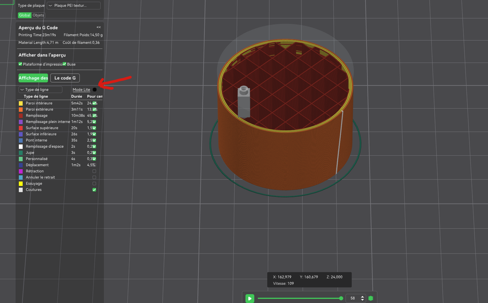

Il y a 6 heures, BO105cbs a dit :
cliquant sur oui bien sûr et je vois disparaître sur ma pièce tout le remplissage 😬, j'arrive à le faire revenir faisant un effort diabolique pour trouver le bouton "ON".
Bref je voudrais vos avis d'expert ayant compris, enfin je n'en suis pas sûr, que la disparition visuelle du remplissage favorisait drastiquement l'opération de "sliçage" est ce bien ça. Car pour moi, ON ou OFF même avec mon nouveau PC, de la mort qui tue 🤣, je n'ai point perçu de différence lors de cette opération.
Oui bon tu as trouvé le bouton,
C'était indiqué dans le Wiki, mais comme moi tu as du le lire après ou pas du tout !!! 🤣
 Je n'ai pas un PC tout neuf 2017, mais je n'ai pas vu de différence de temps pour la visualisation mode Lite activé ou pas !!
Mais bon Ryzen 8 coeurs 1700X, 32 Go et une carte graphique 1070 8 Go.
