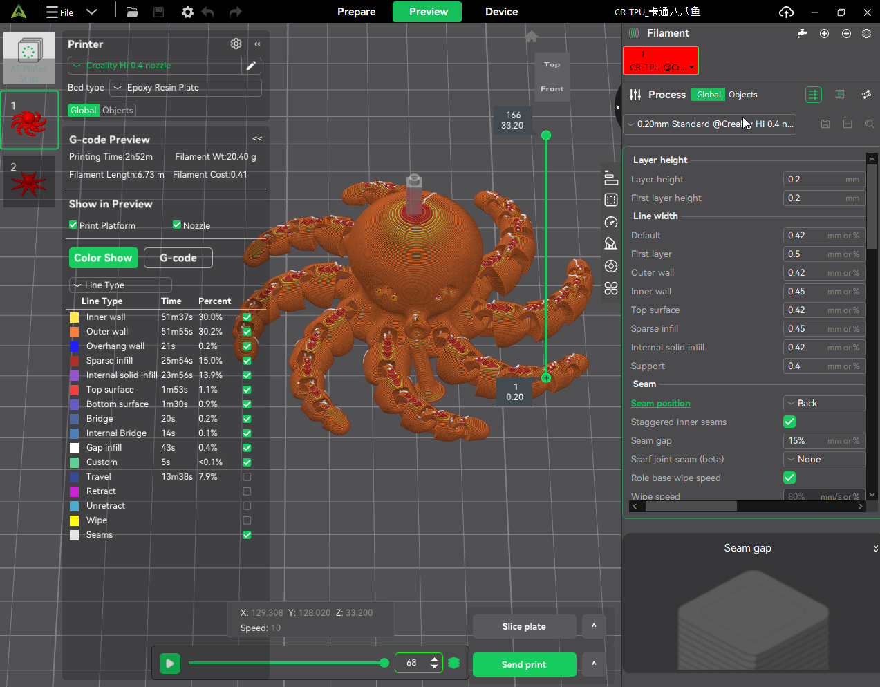

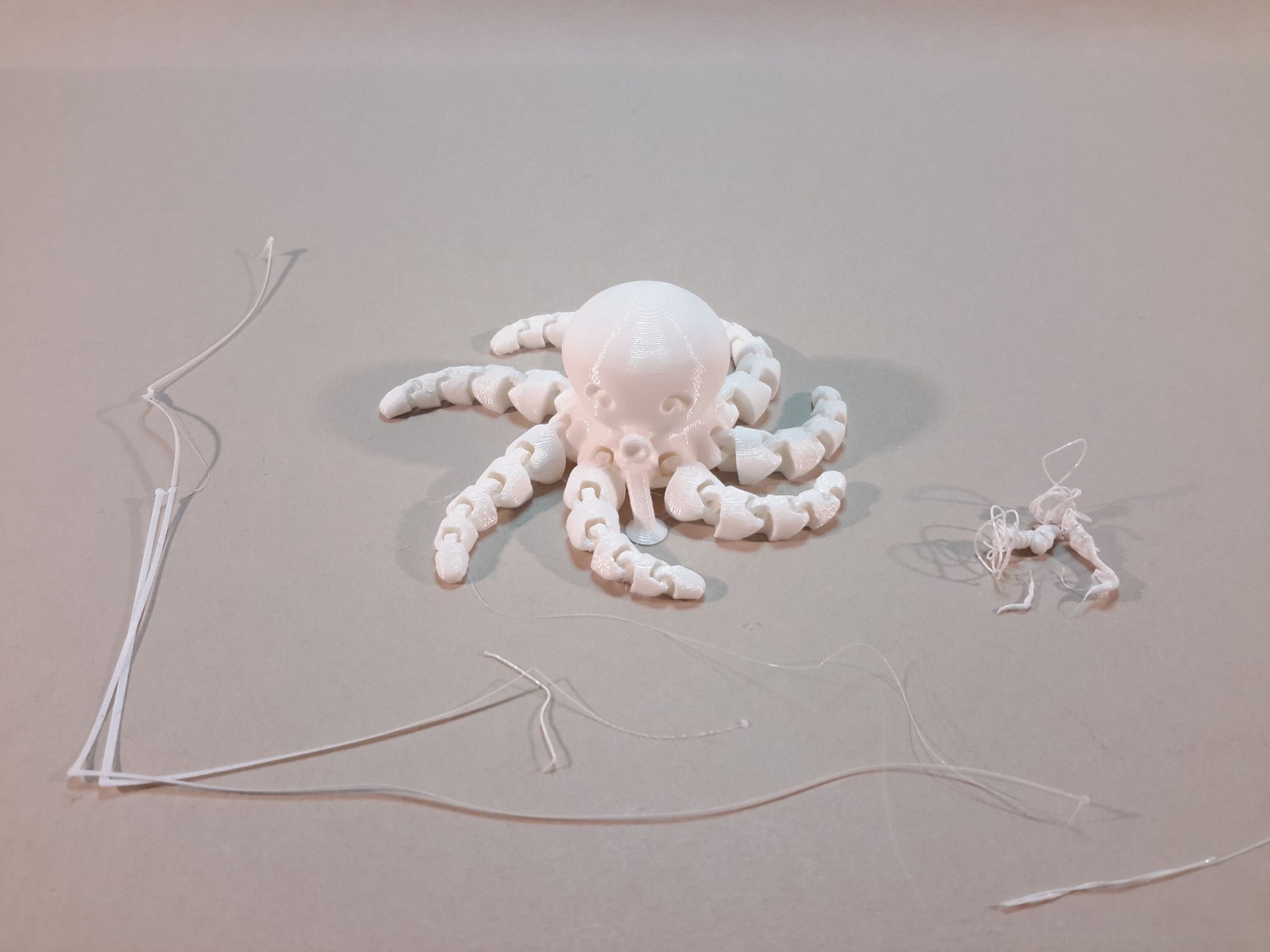

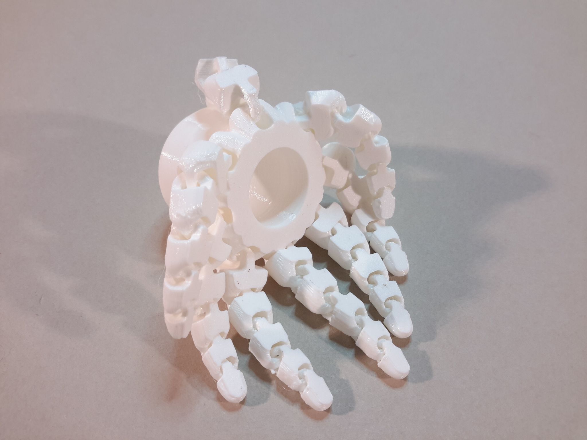

pour le TPU tu indiques une MVS de 2 mm3/s c'est vraiment très très bas même pour un TPU, une raison particulière ou c'est par prudence ?
Bonjour @pjtlivjy
Merci.

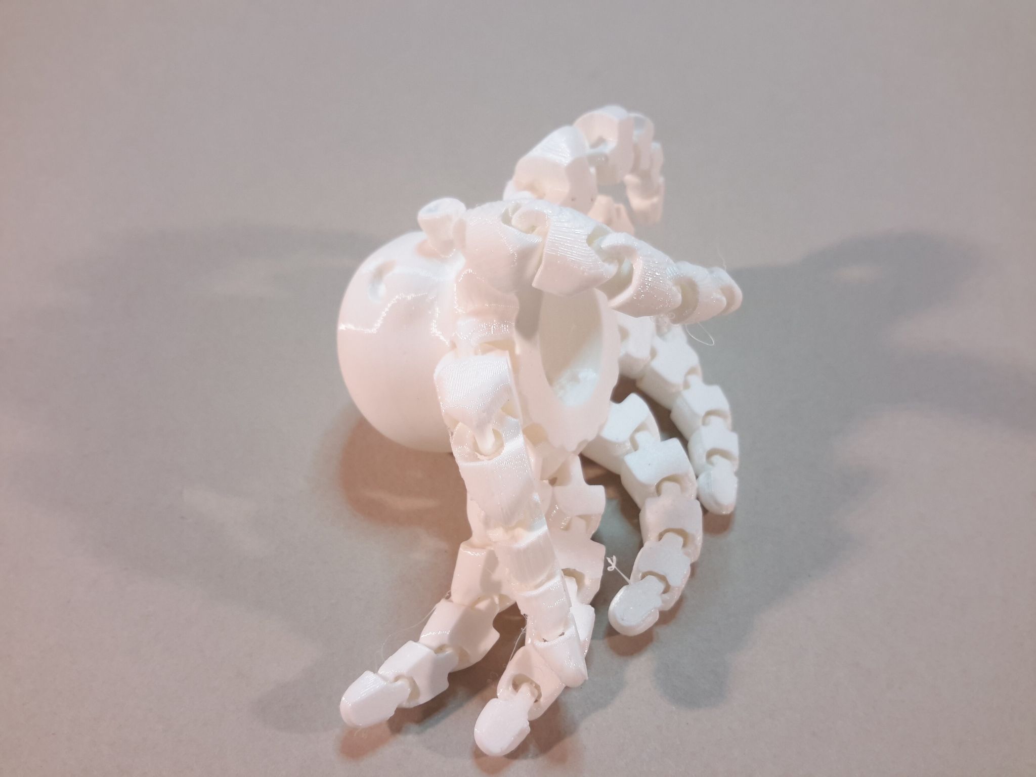

Il y a 10 heures, pjtlivjy a dit :
Le deux.
Aussi,
  • car le SAV de Creality semble dire que pour l'instant seul le HP-TPU est compatible
  • et sous Creality Print le HP-TPU a une MVS de 3 mm³/s pour le profil filament de la Creality Hi, alors que ce même profil a une MVS de 6 mm³/s sur la Ender-3 V3. (En principe, du HP-TPU peut s'imprimer normalement plus vite qu'un CR-TPU ou TPU générique).
Il me faudrait faire d'autres essais pour vérifier si je suis vraiment trop prudent, mais la flemme 😅 d'avoir à re-démonter l'extrudeur s'il y a un bourrage (et, car les tout petits connecteurs (des fis du moteur extrudeur, capteur fin filament, et capteur coupe filament) risque à force des démontages / remontage de s'abimer).

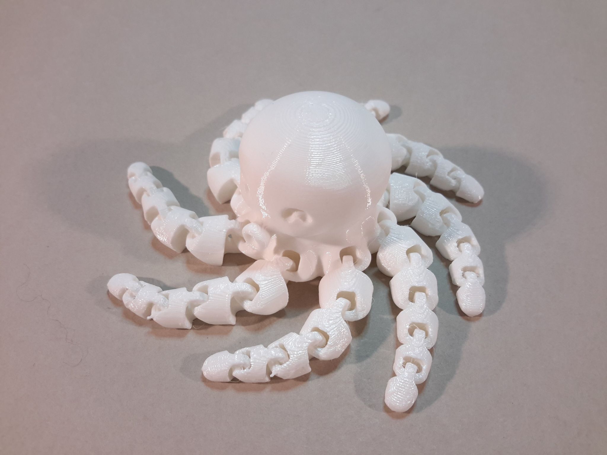

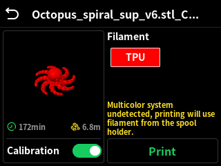

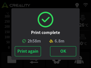

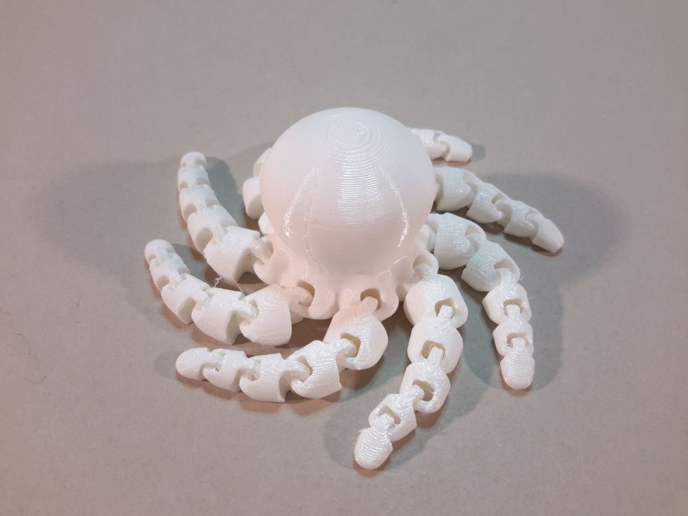

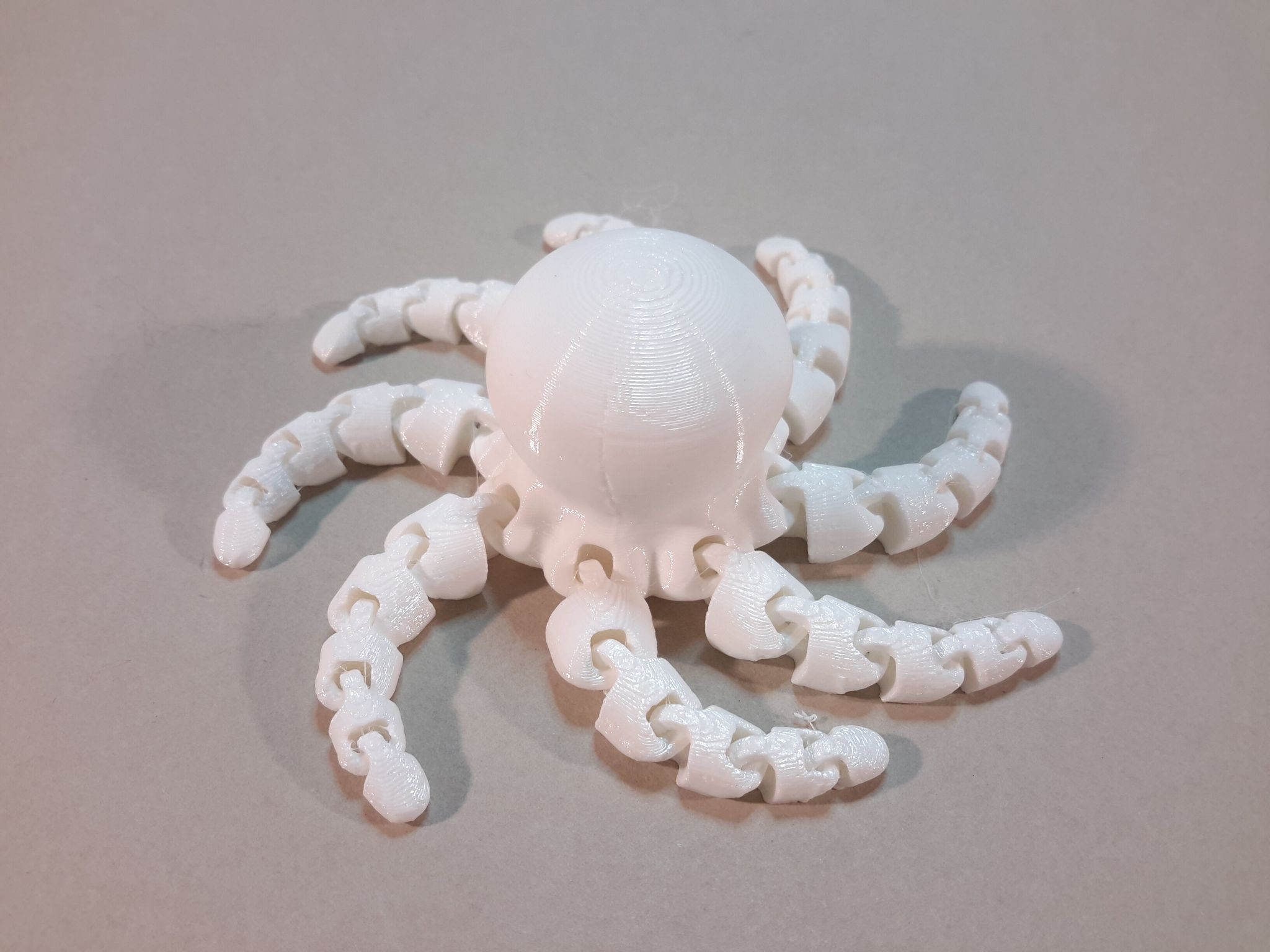

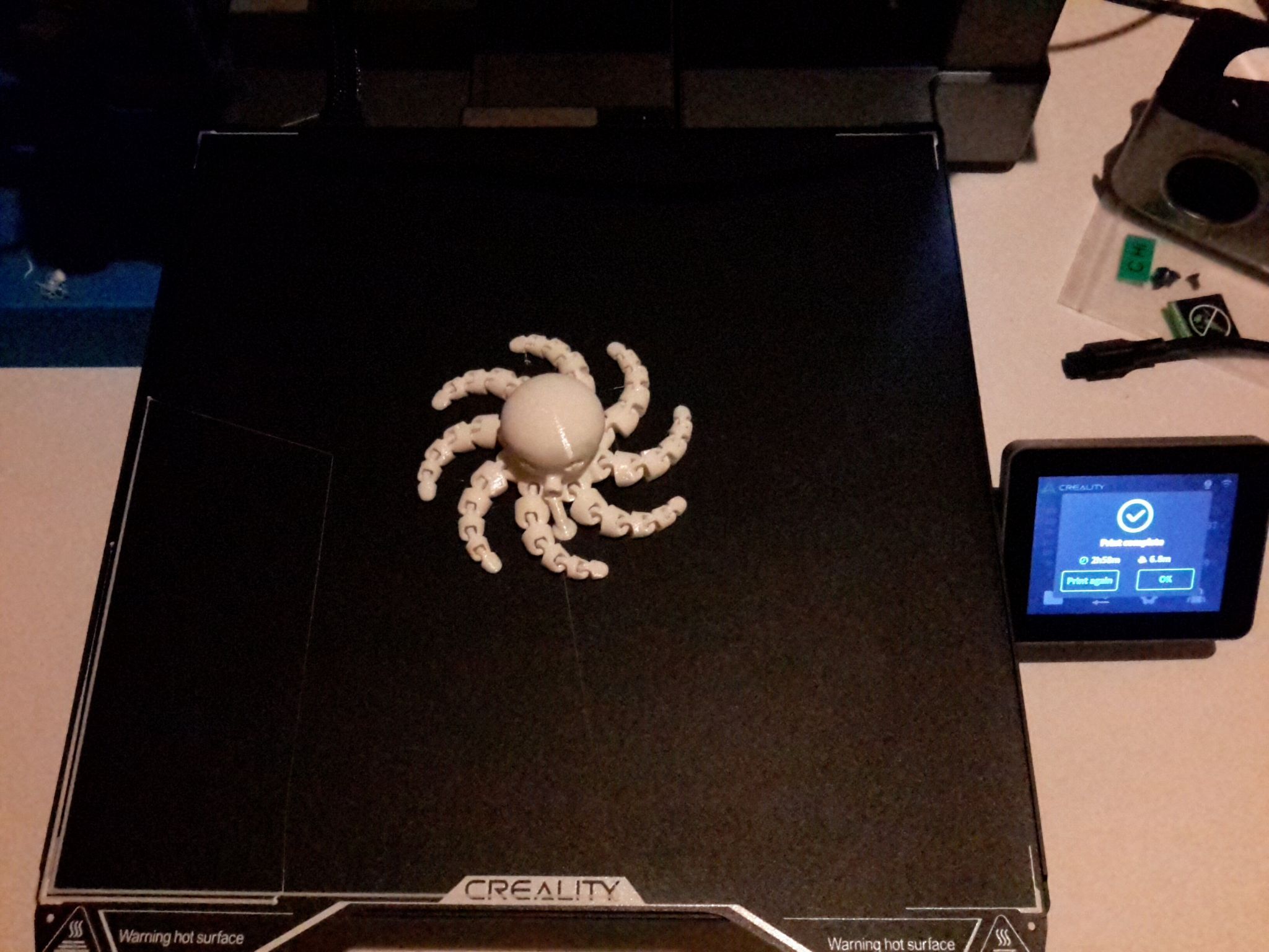

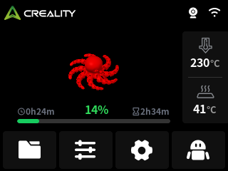

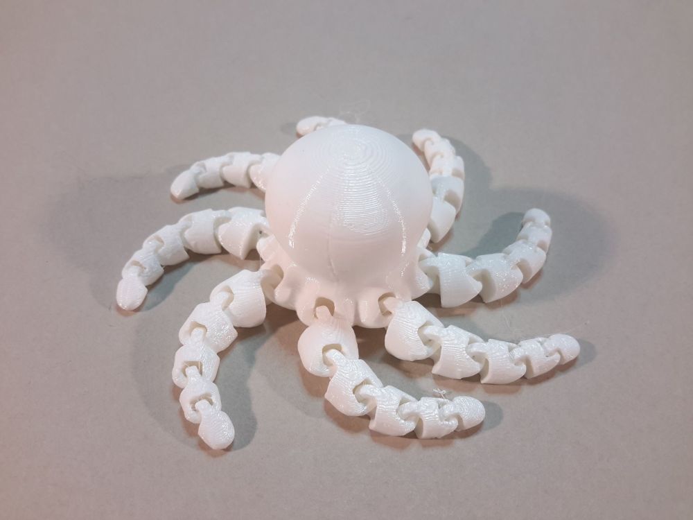

Là une impression de "Cute mini octopus" tranché avec un profil TPU modifié ( MVS 2 mm³/s, buse 230°C, plateau 40°C )
avec du CR-TPU White Creality
image.thumb.png.b71ef9aee94a4c2df9a5b34096f80371.png image.png.ac50468eced0e8cb10f90358a922969d.png image.png.2de2a1c05ea28580d4d4707c1f1e3474.png image.png.2cc221326c9841550630eb9159523db4.png
image.thumb.jpeg.a3e52947163c1904f12ca532384d7872.jpeg 20250209_230529_q85_.thumb.jpg.ecf313fcbaca71e2e87fb1934ad7bbf4.jpg
20250209_230803_q85_.thumb.jpg.ee64b942332d04bba1aadcd3c077b1e6.jpg 20250209_230814_q85_.thumb.jpg.30992f2aef5ae063544cd5c2994031e6.jpg 20250209_230607_q85_.thumb.jpg.0fe93c18d05bedaebaed09f111c4a0c8.jpg 20250209_230822_q85_.thumb.jpg.240bd6f134044a781dbae86ca6ccade1.jpg 20250209_230556_q85_.thumb.jpg.887e6deb625a0f6d0afdaf14e55704d8.jpg

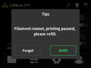

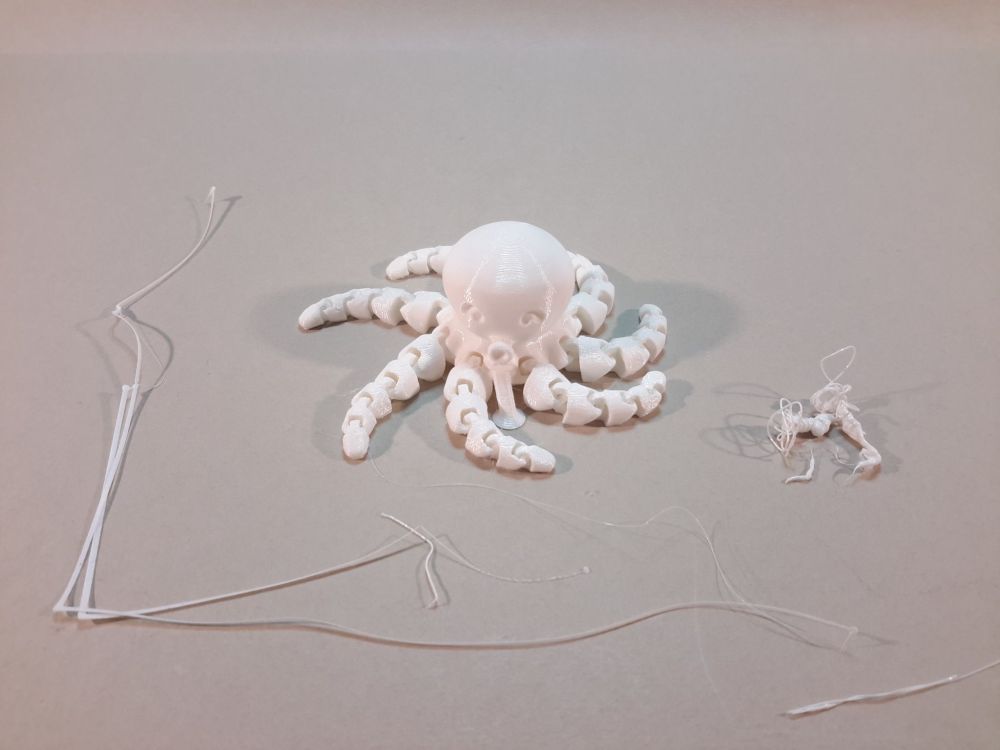

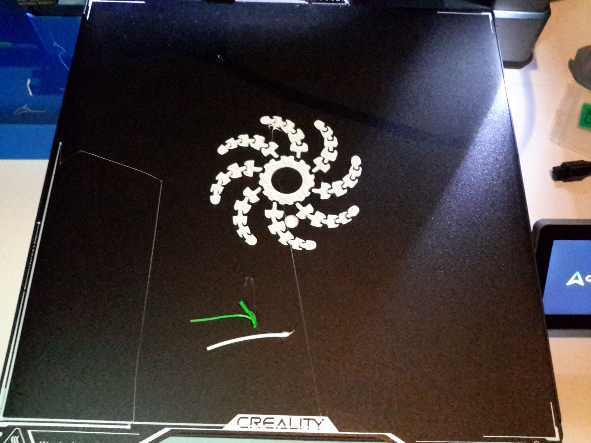

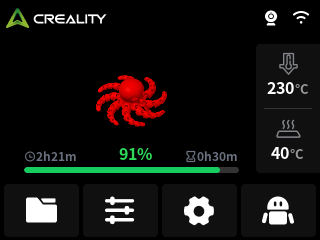

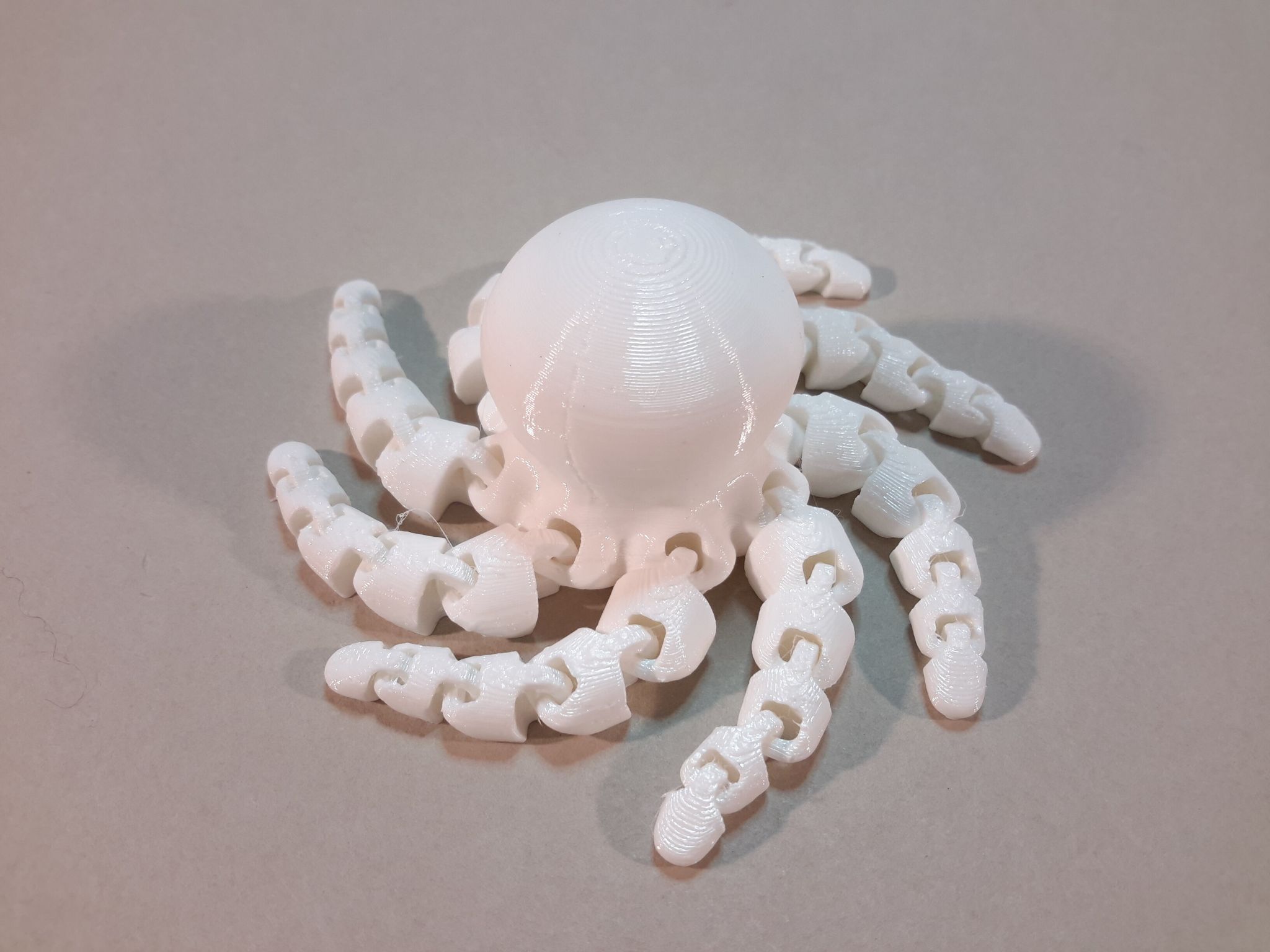

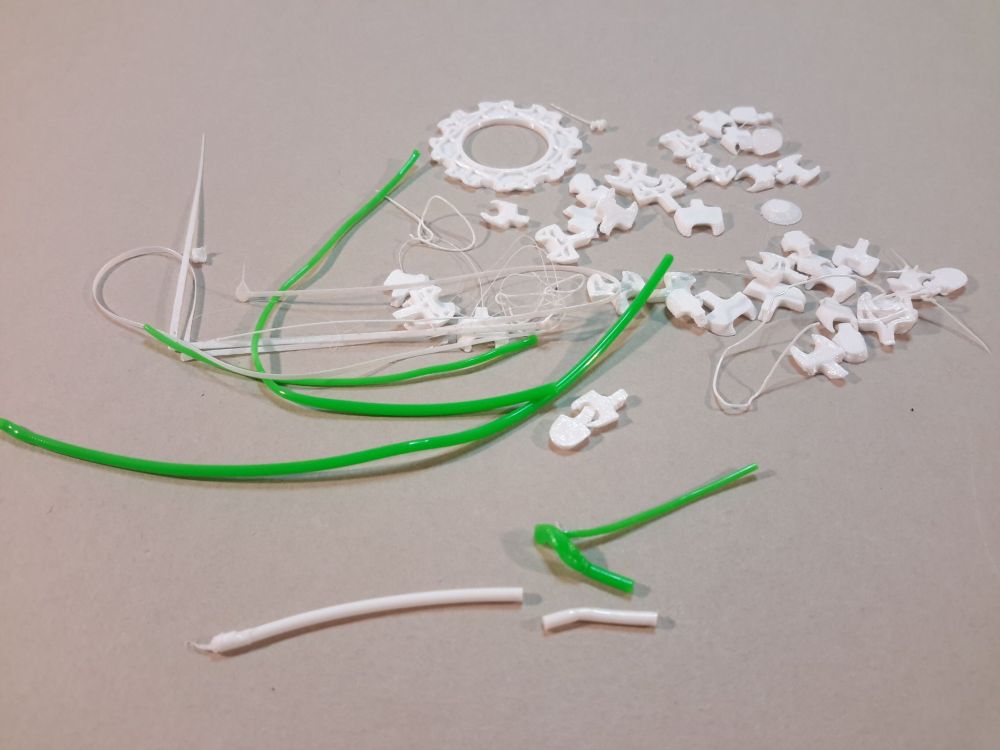

Puis, même impression que j'ai relancé.

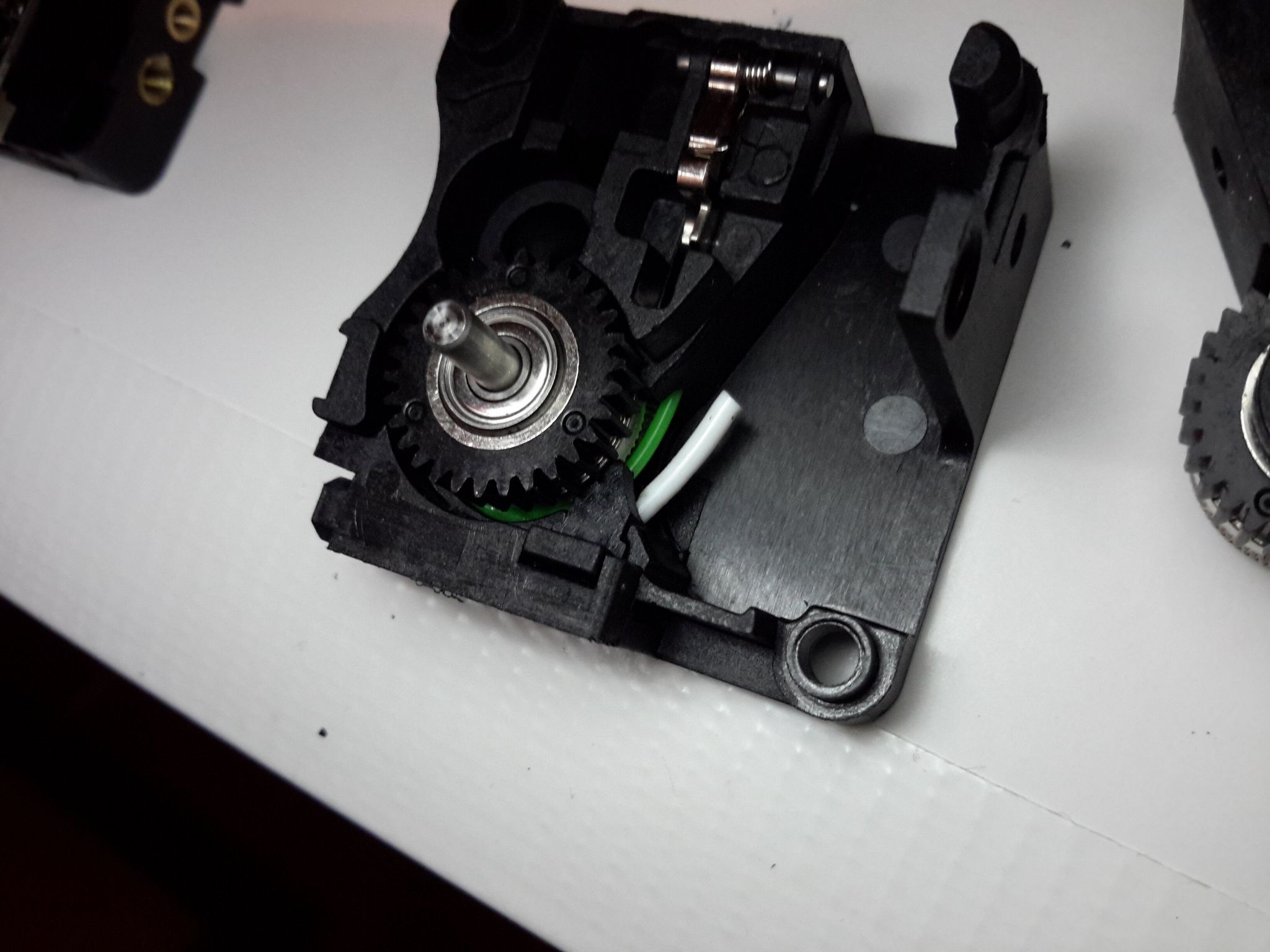

Mais, en coupant, avant l'entrée de l'extrudeur, le filament un peu après le début d'impression,
dans l'idée de faire un changement de couleur manuellement lors de la détection de la fin de filament.
Commencé avec du CR-TPU White pour passer a du CR-TPU Green Creality
image.png.3ba139b7ae81275275094798d3ed81a1.png image.png.451aded6331f9d861ba718a3e44e857c.png

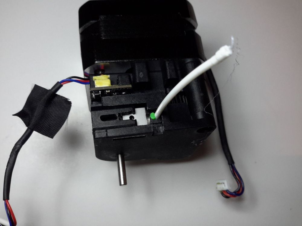

Mais après la détection de fin de filament, quand j'ai chargé le CR-TPU green j'ai eu un bourrage au chargement et j'ai donc stoppé l'impression.
(J'aurais probablement dû chercher à rétracter/éjecter ce qu'il restait de l'ancien, car il a empêché le passage du nouveau quand j'ai demandé son extrusion via le menu matériau de l'écran de contrôle de l'imprimante que l'on a après avoir cliqué sur "refill".)
Pour la photo suivante, j'ai avant de la faire, poussé le cutter pour couper ce qui sortait.
(On peut voir que j'ai tenté d'extraire le filament coincé en tirant dessus avant de démonter l'extrudeur, en principe le filament vert devrait avoir le même diamètre que le blanc ... )
20250207_213030_q85_.thumb.jpg.0cdd0bdf8d2686ae01ac1c6cfa034f71.jpg 20250209_230941_q85_.thumb.jpg.6065cdb8f4a96d5fc18ca80702287955.jpg
Donc là, avec, pour l'instant, un total de 5 démontages de l'extrudeur, pour mes quelques essais avec des filaments TPU,
je suis plutôt blasé et réticent à continuer mes essais avec du TPU sur cette machine.
(Surtout car j'ai d'autres machines ou le TPU passe bien plus facilement)

je comprends effectivement, j'ai cherché la TDS et bien Creality n'est guère causant sur les caractéristiques de ses filaments 🙄
@PPAC la HI semble assez tatillonne comme la K2 Plus sur le TPU, dans le cas de la K2 au final les soucis sont présente car dans l'extrudeur le filament s'étire et ce recroqueville assez facilement si on a des vitesses de rétraction trop rapide et suivant l'alimentation du filament, la meilleur méthode semble être une alimentation direct en plaçant la bobine au dessus  de la tête d'impression pour permettre une alimentation plus naturel. Après j'ai pas de TPU Creality j'ai que du GiantArm dont j'ai aucune caractéristique indiqué sur la boiter mais au vue du filament on doit être sur un Shore de 90A a vue de nez.

Tout cela renforce mon idée que l'extrudeur a un petit espace en trop juste avant sa sortie (qui facilite les bourrages des filaments TPU) et que la buse "unicornK2P" demande plus de pression pour passer le filament ( car partie chambre de fusion chauffée plus longue que sur la buse "unicorn" simple, de la Ender-3 V3)

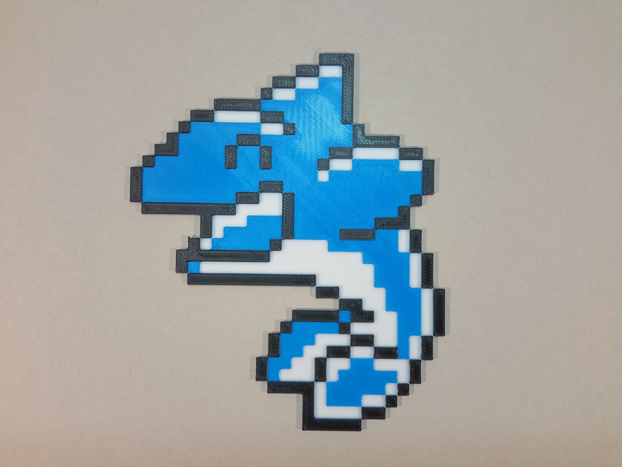

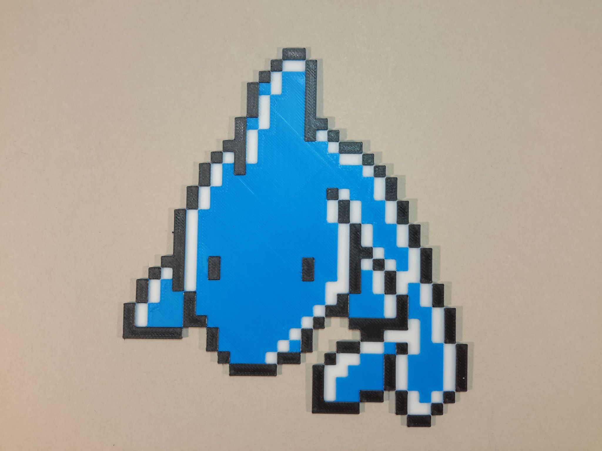

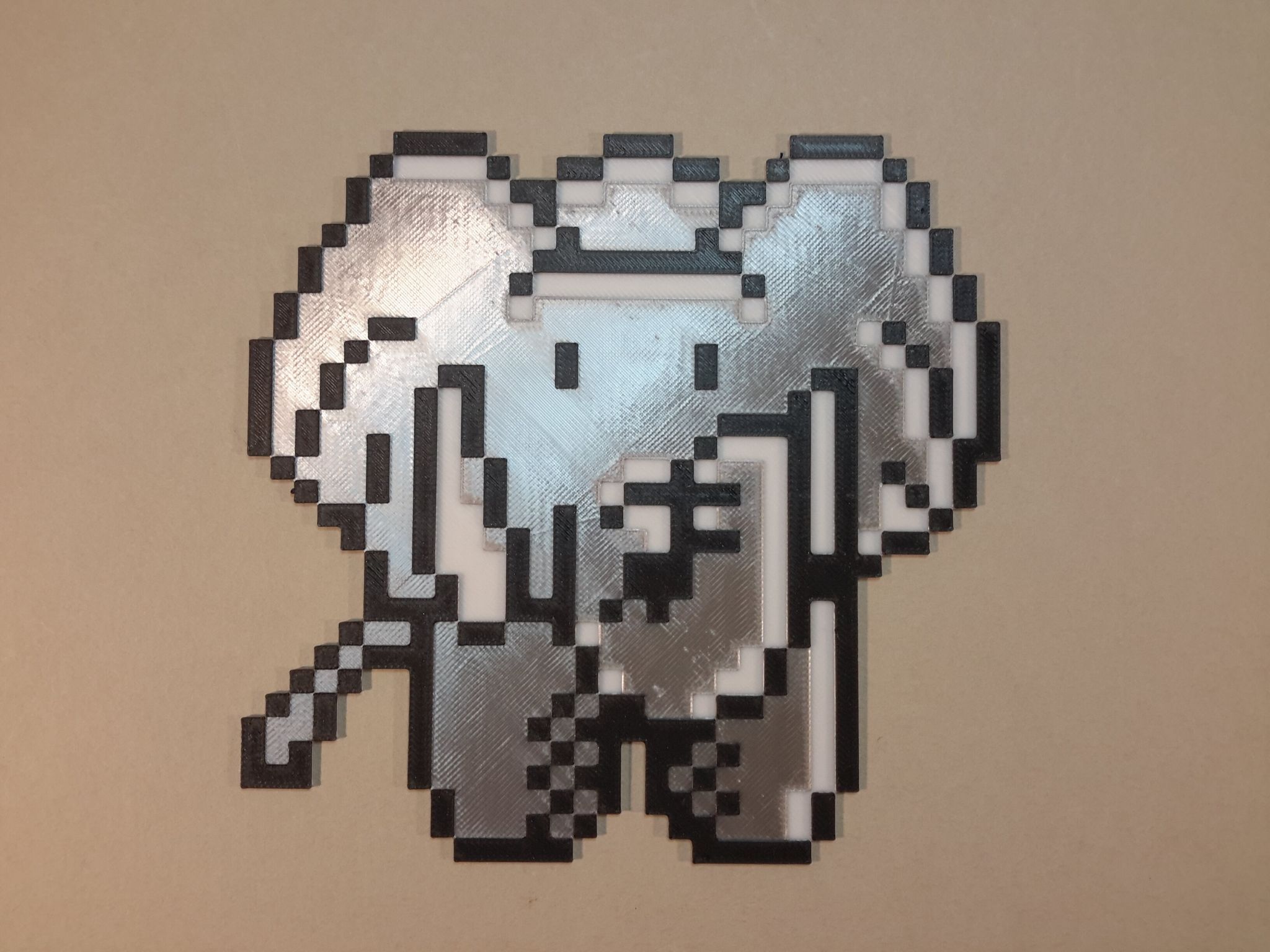

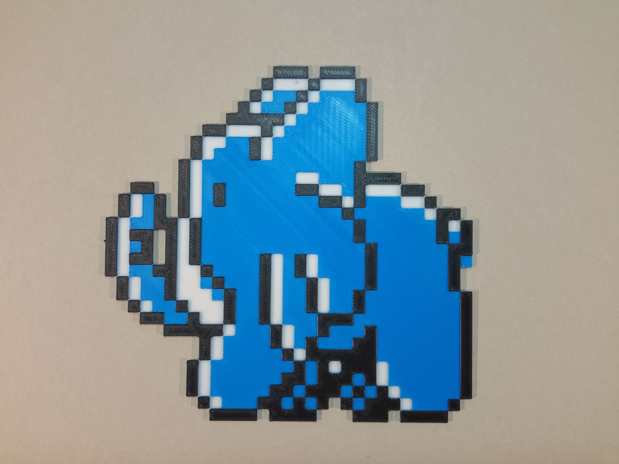

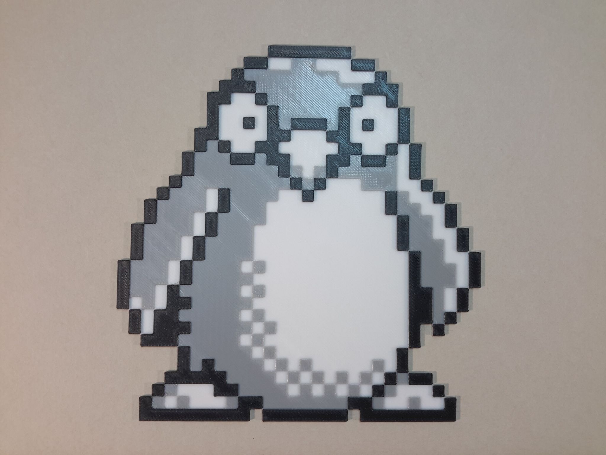

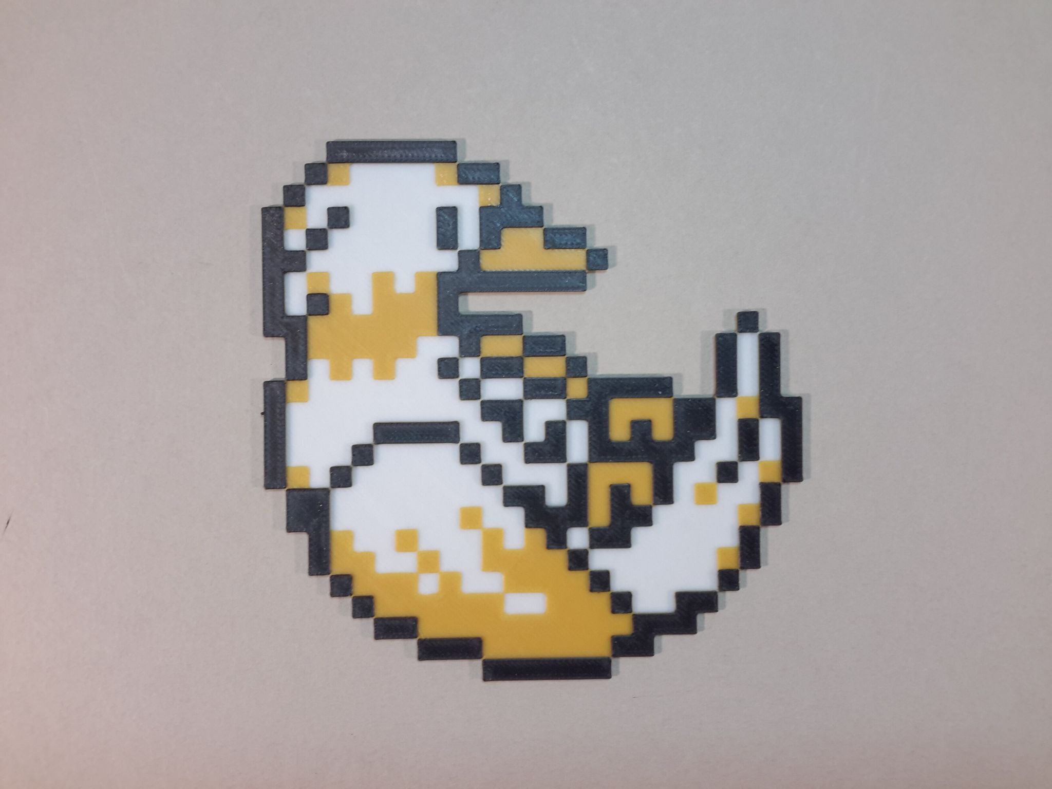

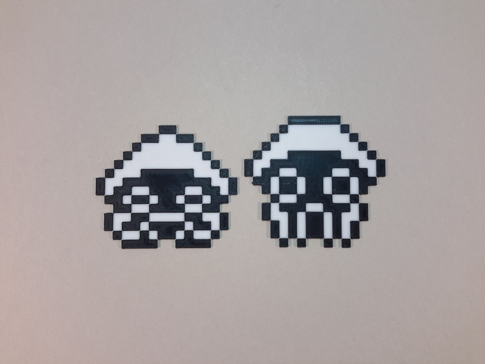

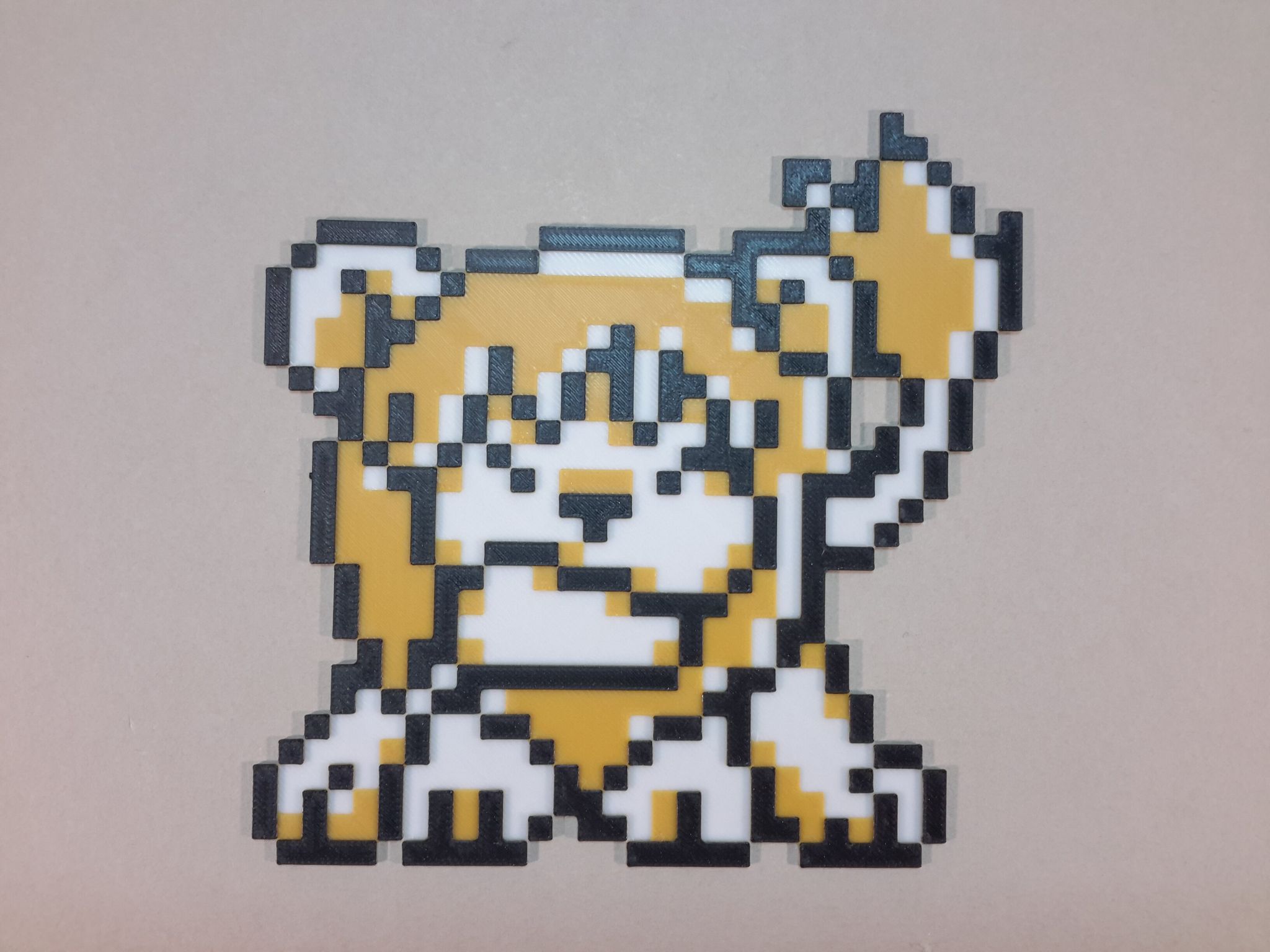

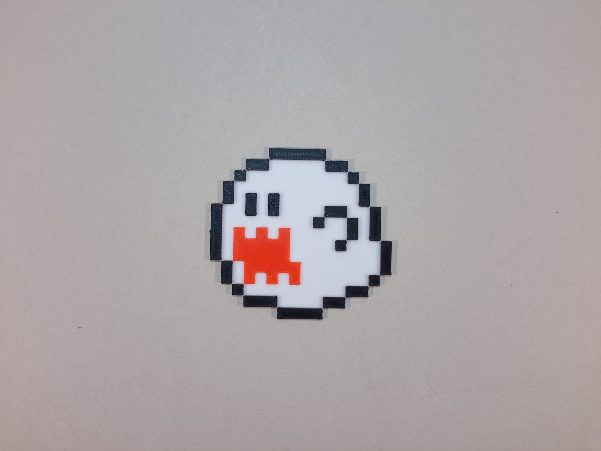

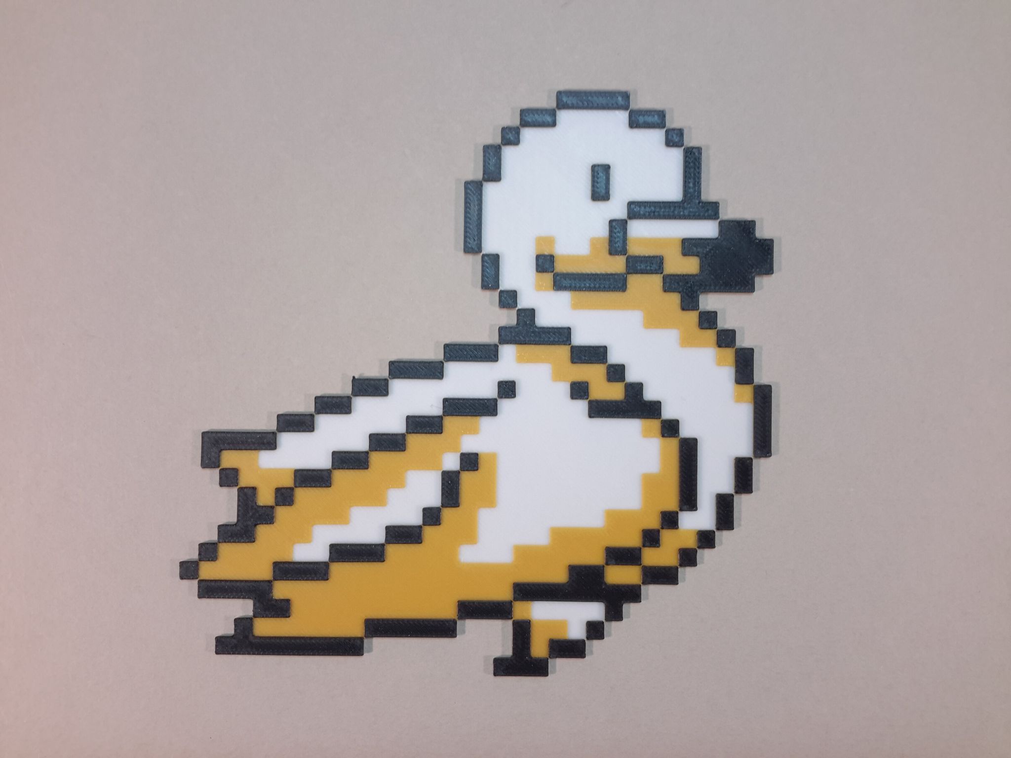

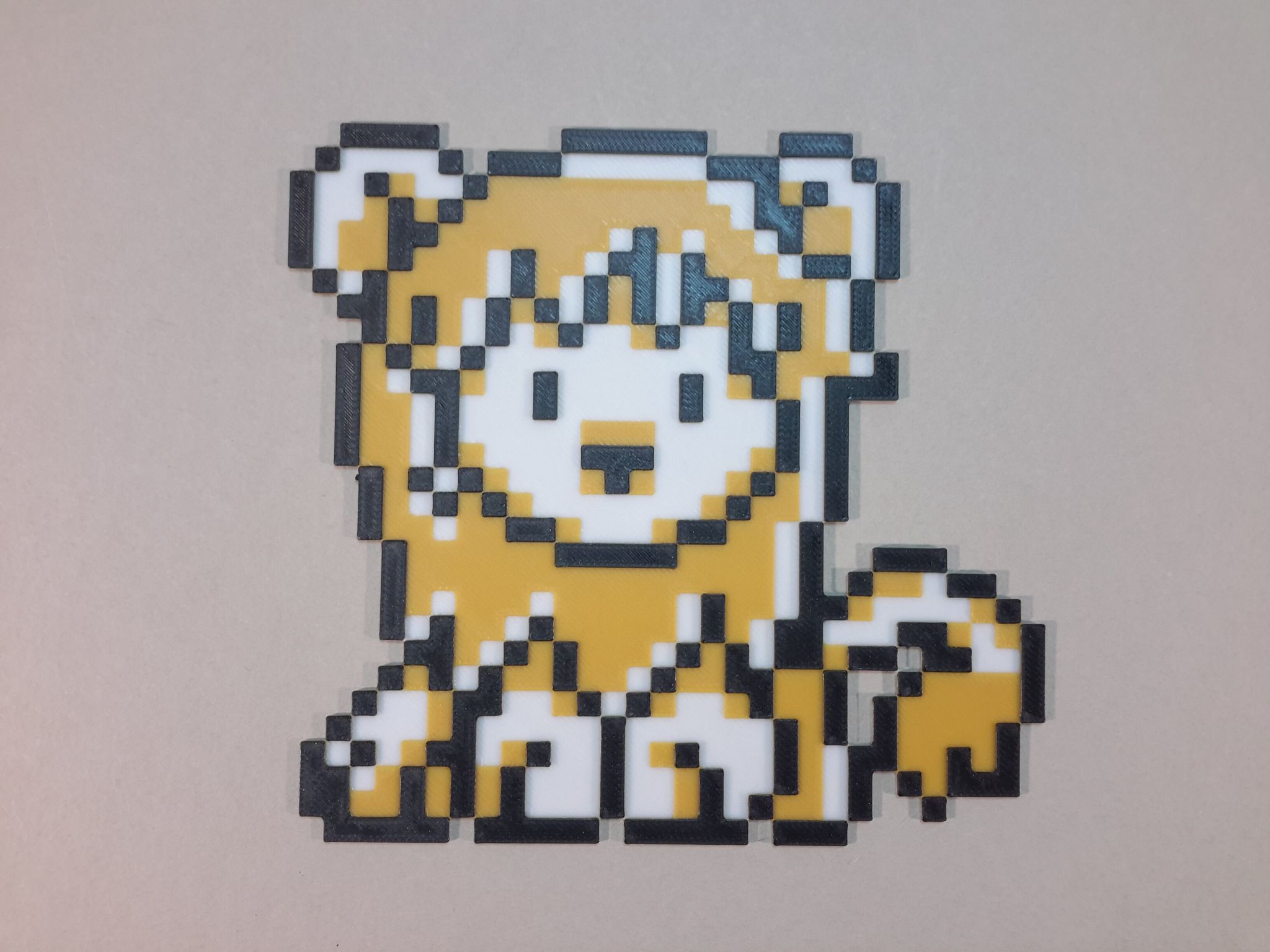

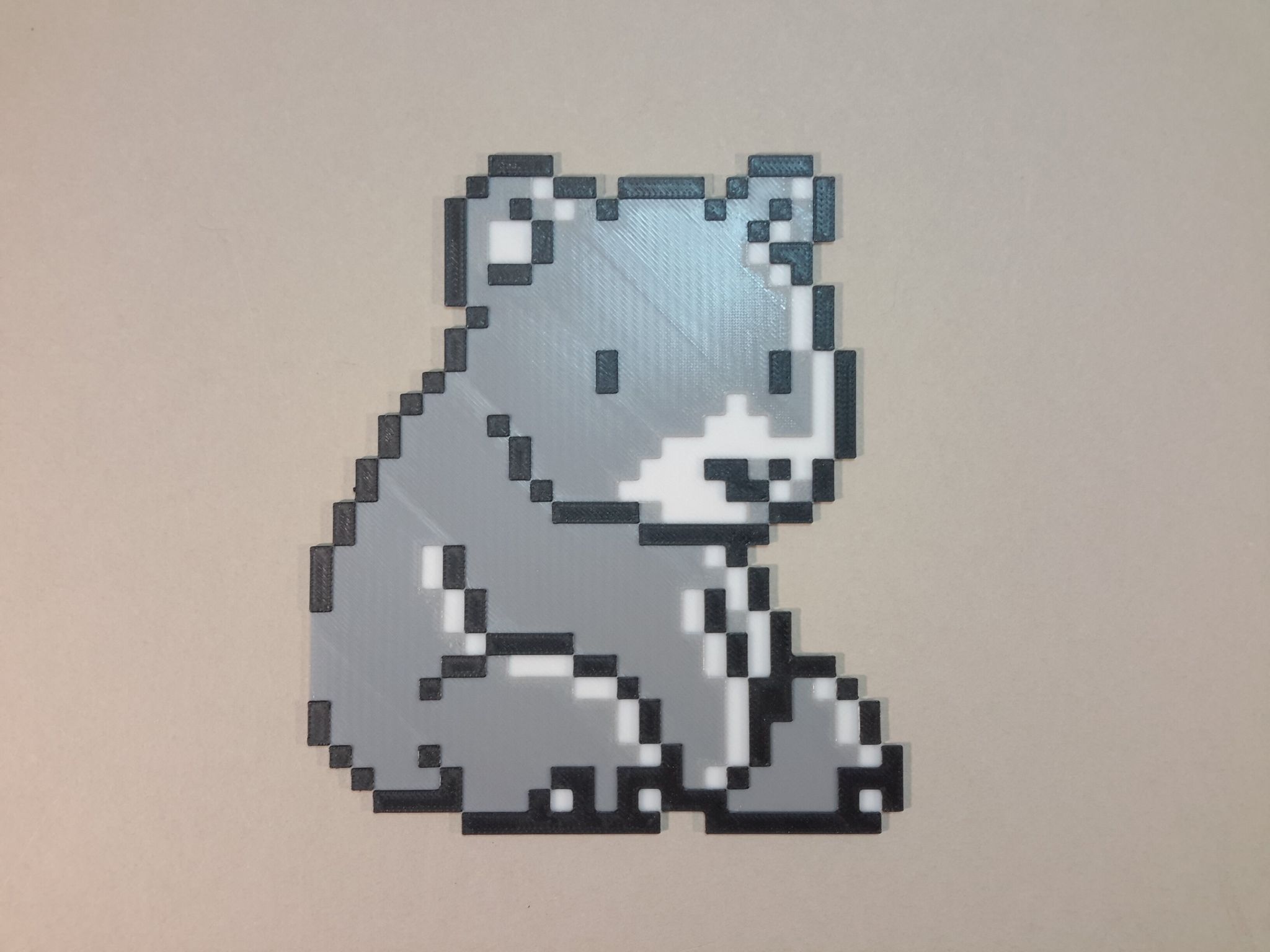

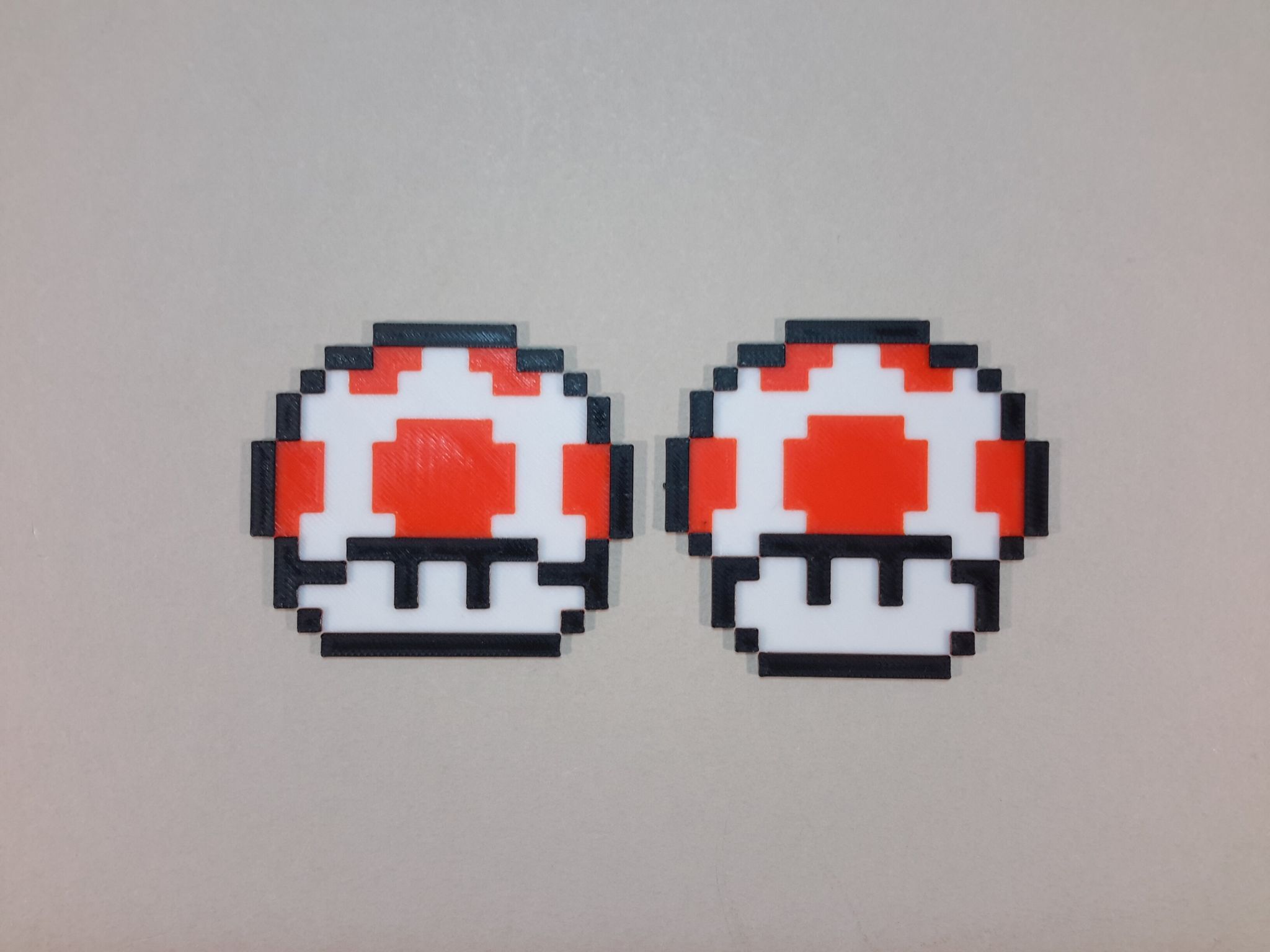

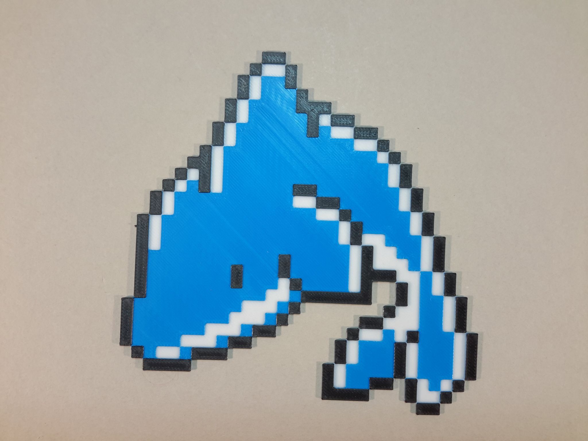

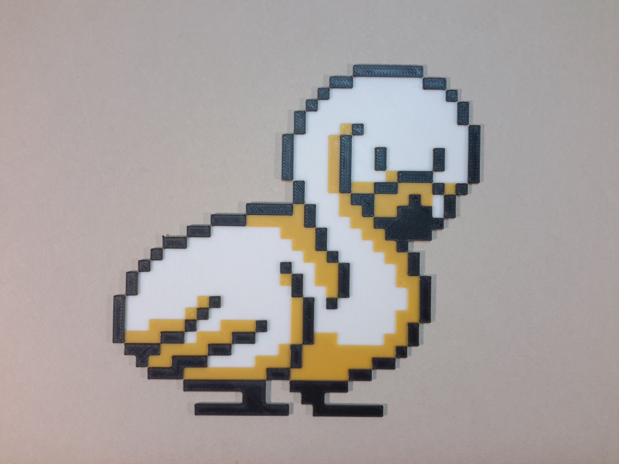

J'adore le style pixel art ! c'est très beau @PPAC
Il y a 2 heures, Moucklee a dit :
Merci !

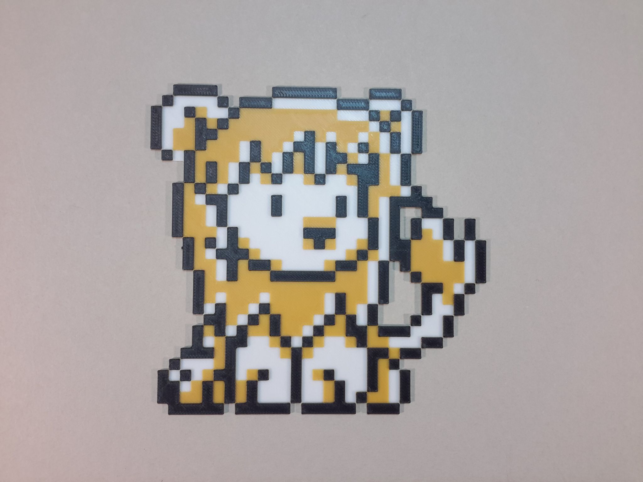

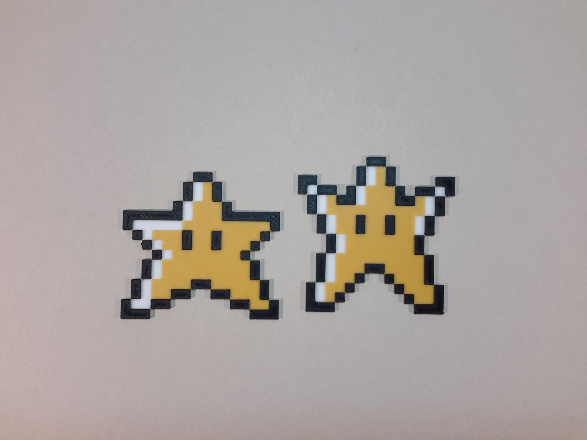

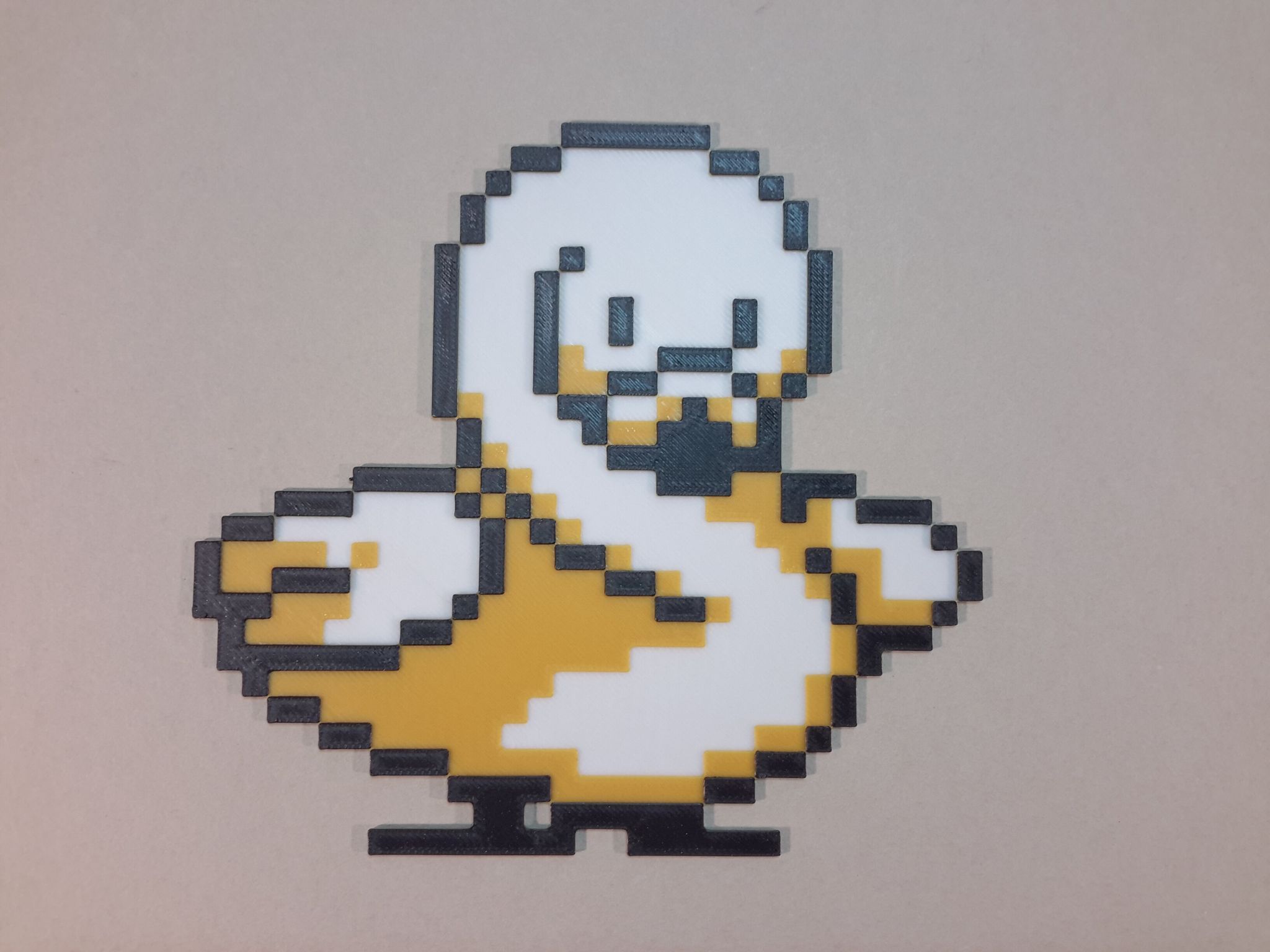

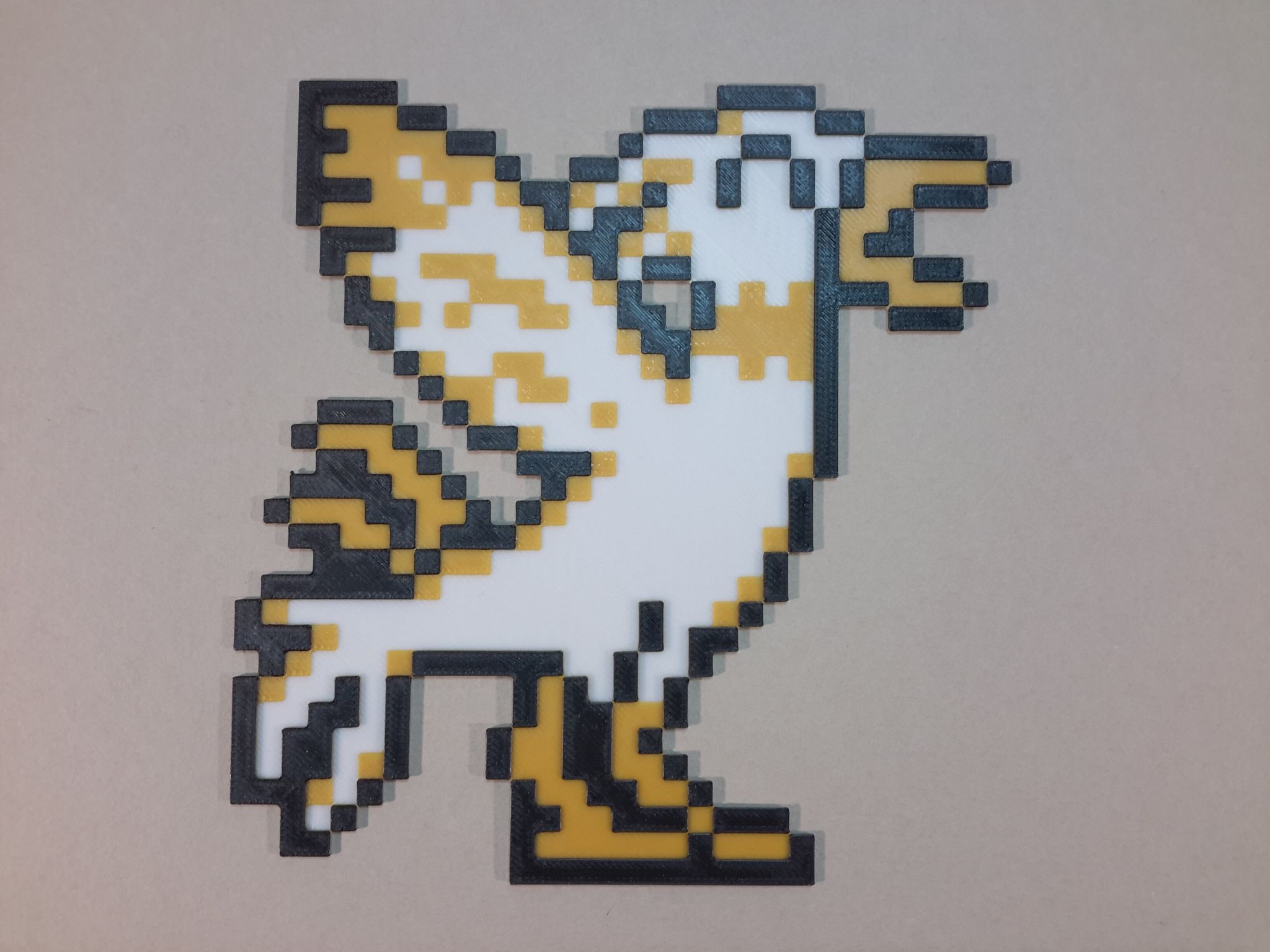

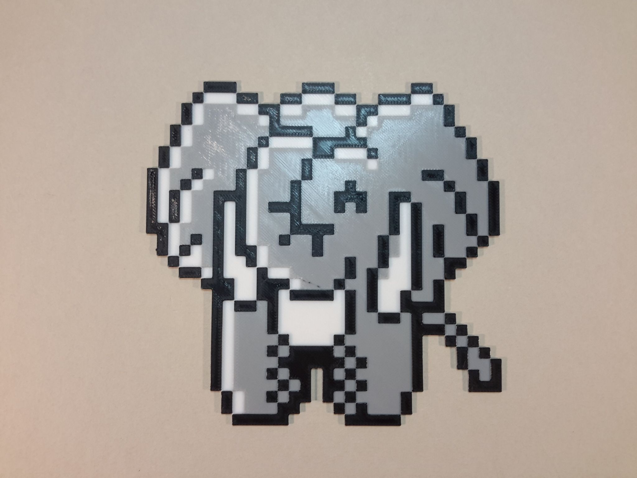

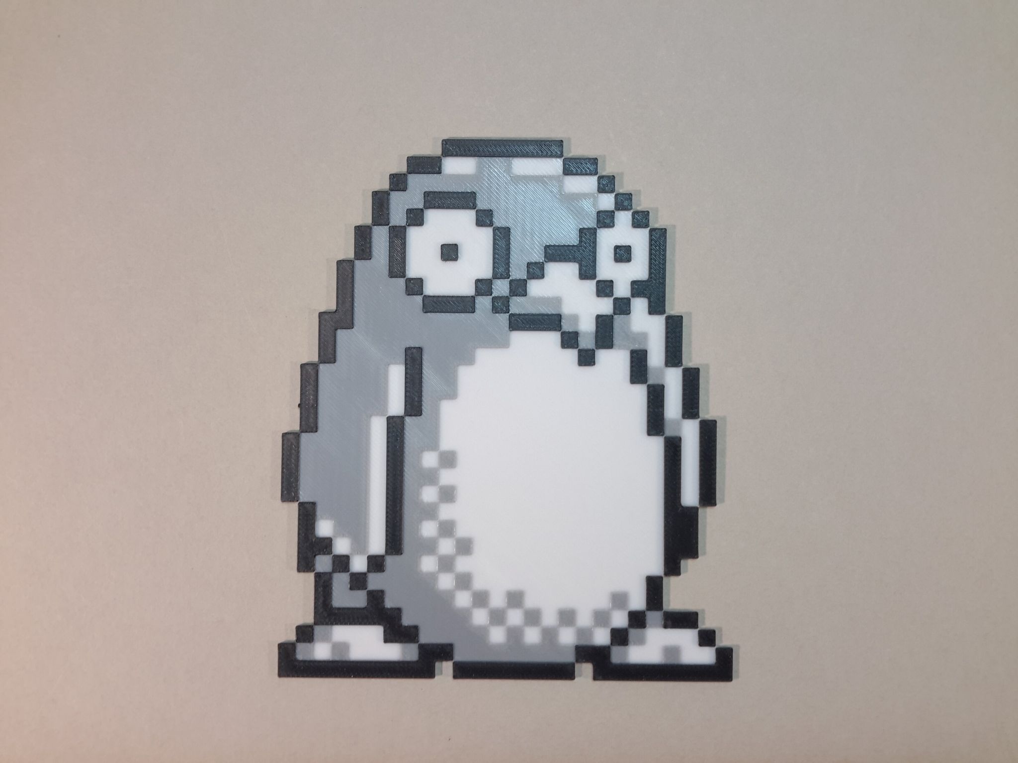

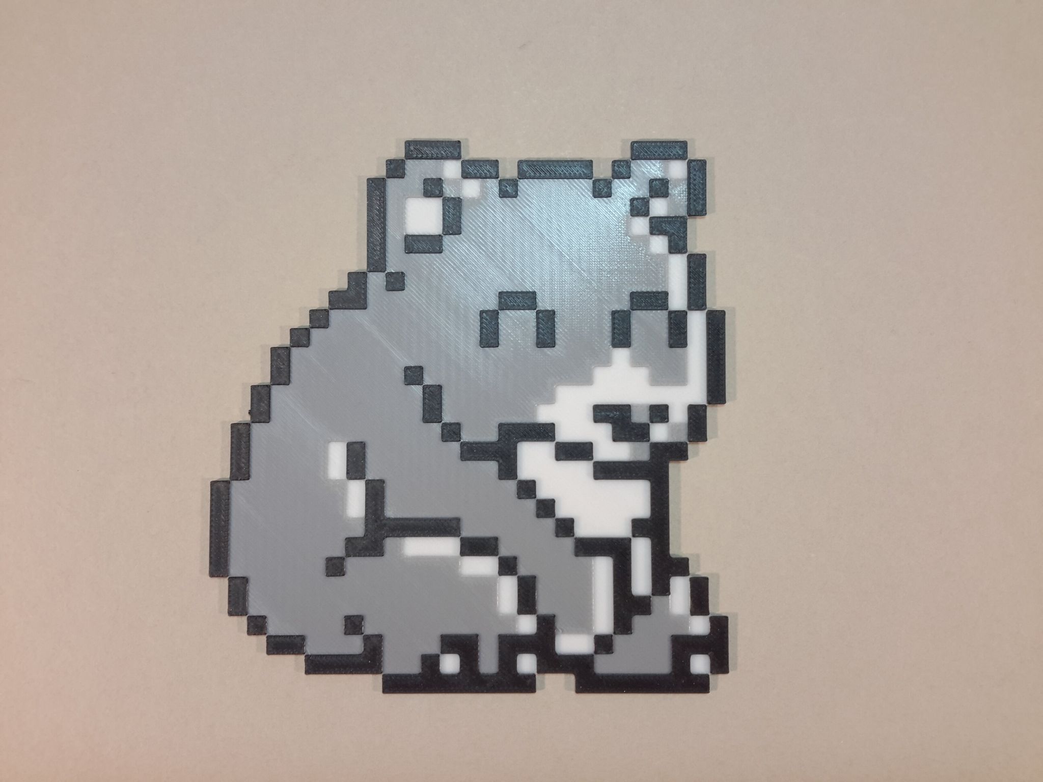

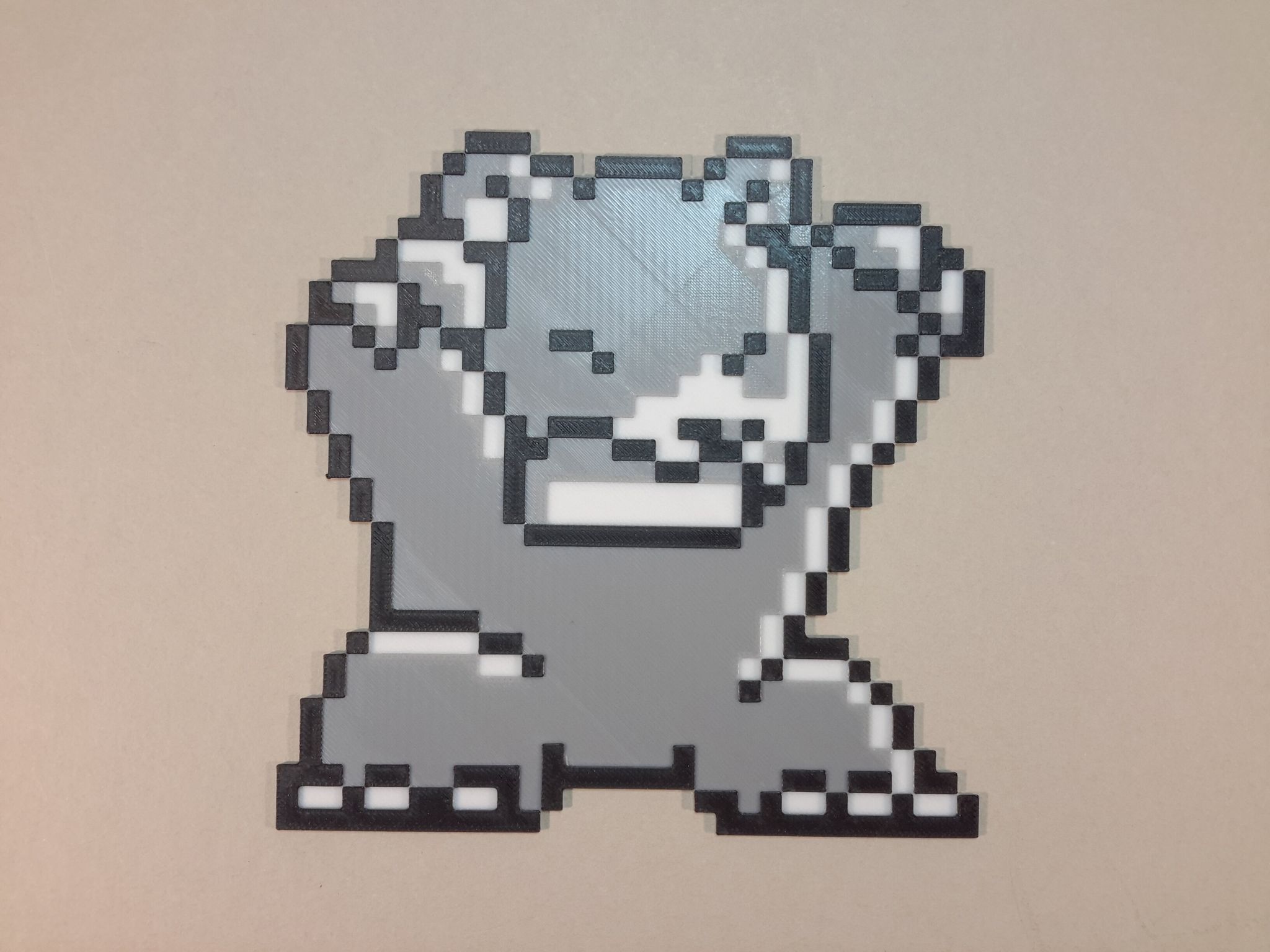

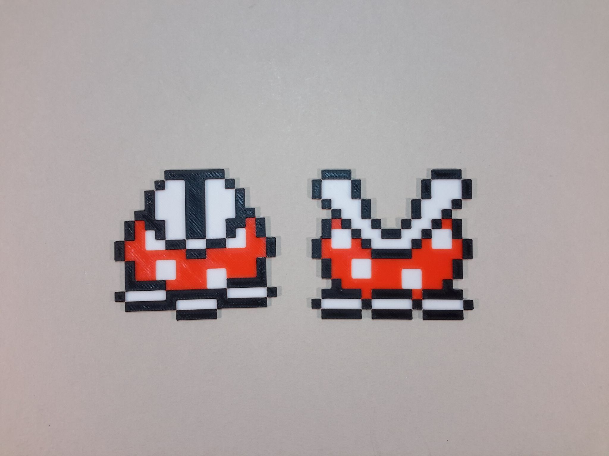

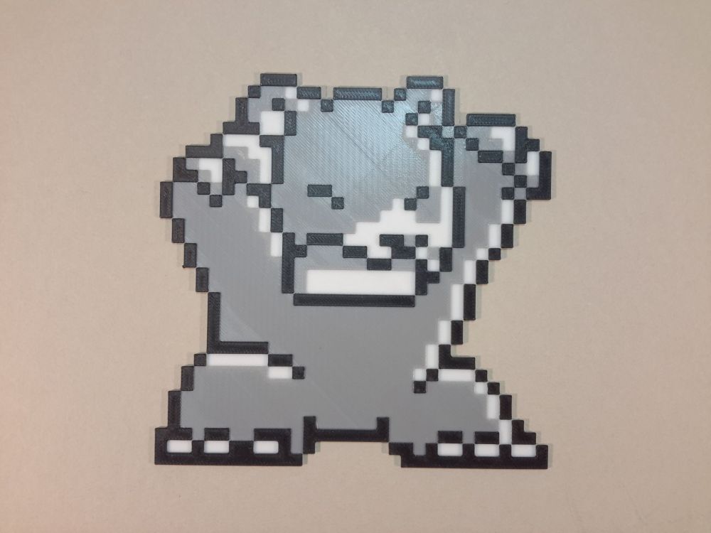

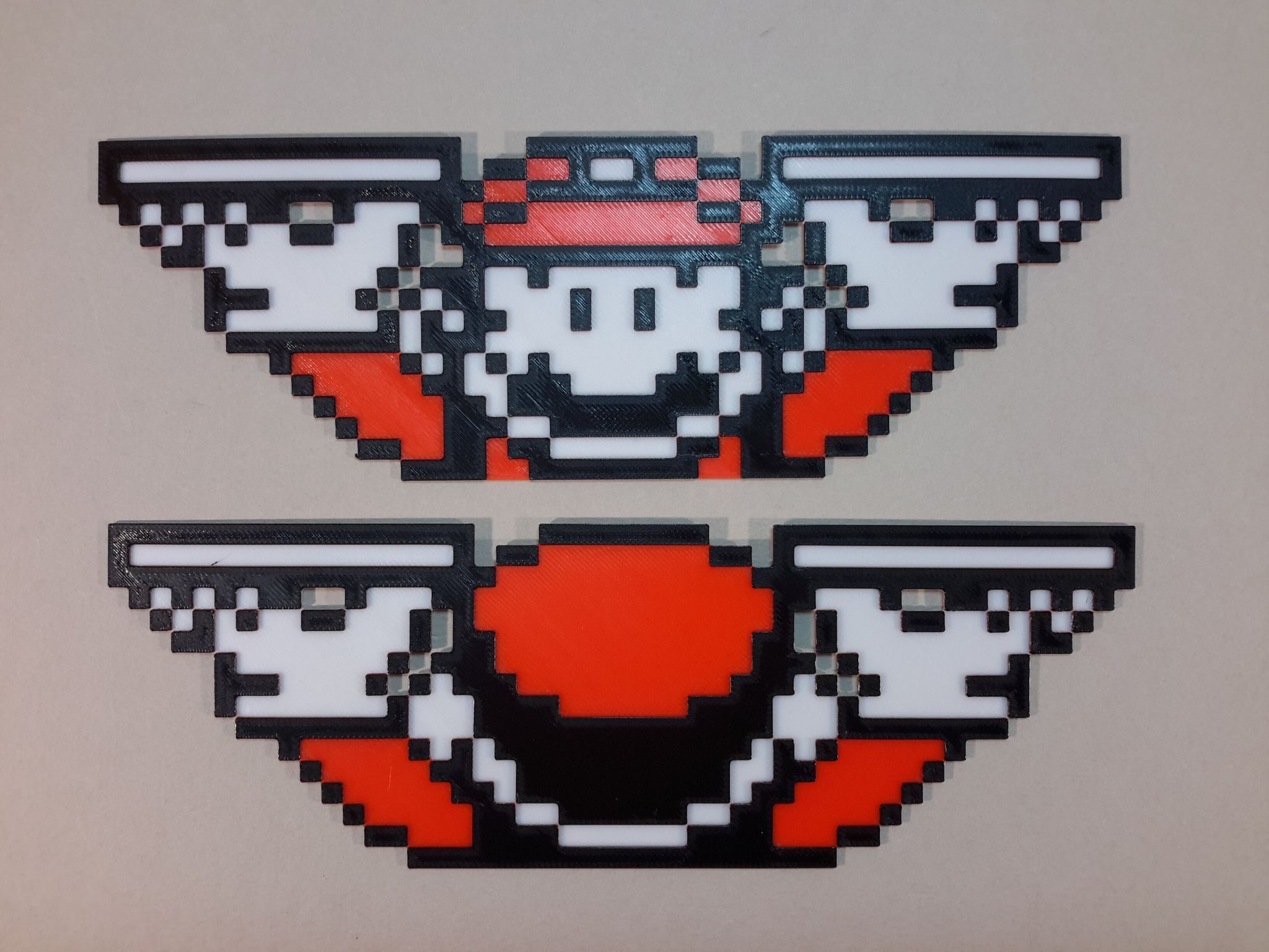

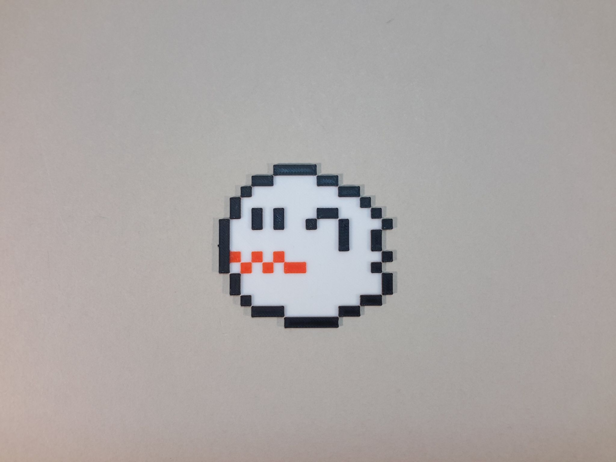

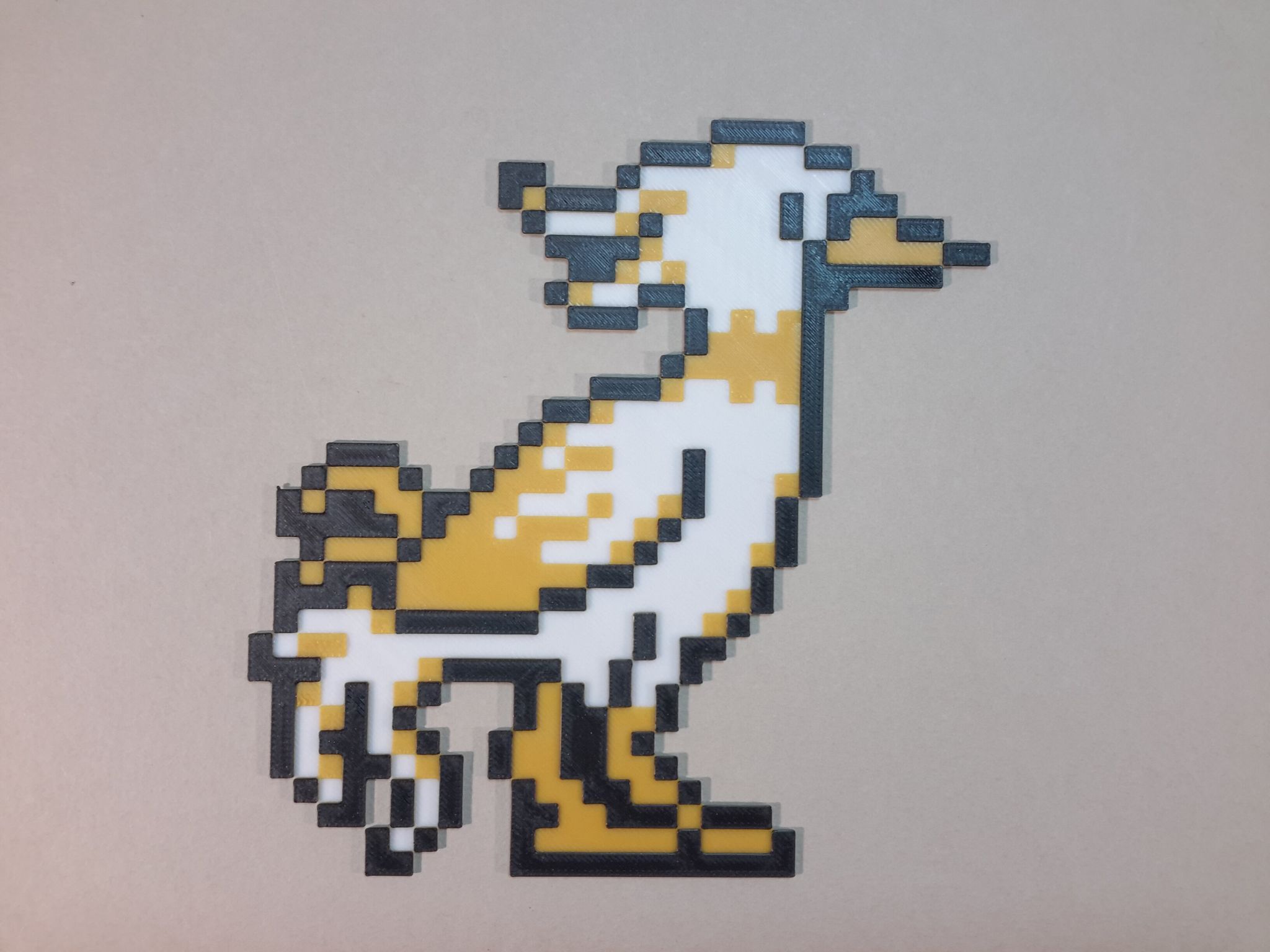

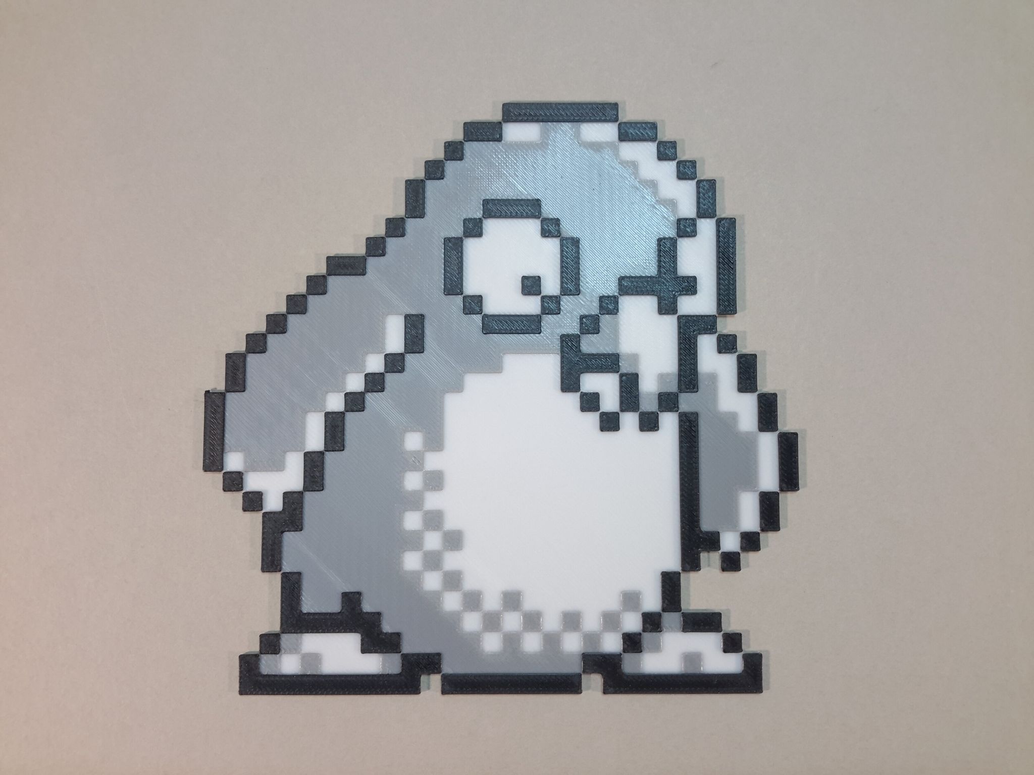

Alors, j'en profite pour en mettre d'autre que j'ai imprimé avec la Creality Hi, mais pas encore mentionné, car j'en avais déjà mis beaucoup.

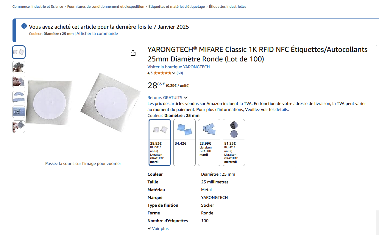

J'ai trouvé les données du RFID :
J'ai envie de commander des tag RFID pour simuler un tag Creality.
Suffit d'avoir un outil pour écrire des RFID comme le Flipper Zero que j'ai déjà.
Je vais faire des tests et je vous dis si jamais.
