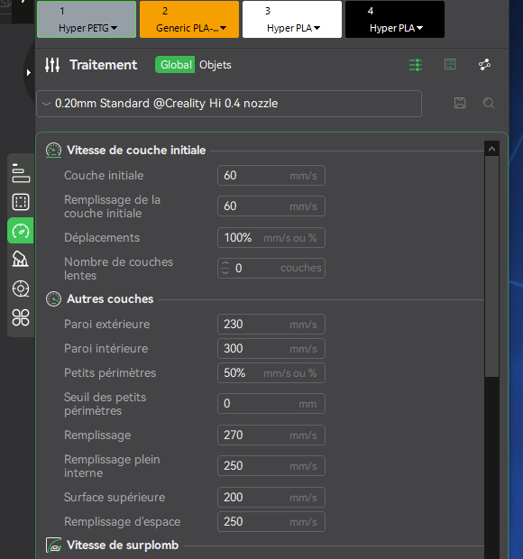

hyoti Posté(e) Mai 13, 2025 Posté(e) Mai 13, 2025 Les 500mm/s ou 600 ne sont pas pour les vitesses d'impressions mais pour les déplacements de la tête, du moins si tu veux une bonne qualité. A titre d'exemple voici le profil d'impression standard pour l'hyper PETG sur la HI. Sur la K2 plus, j'ai en gros le même profil pour l'hyperPETG et aucun problème à ces vitesses là.
M3D Posté(e) Mai 13, 2025 Posté(e) Mai 13, 2025 Bonjour, Comme slicer, essentiellement Cura (5.10.0) et je teste Creality 6.x et test Orca. Je les regarde pour trouver comment par exemple renforcer les parois autour des trous de vissage (ce que ne fait pas Cura, ou alors j'ai mal exploré) C'est une bonne idée que tu me donne: je vais regarder ce qu'ils proposent comme paramètre par défaut pour chaque matériau. Au final, je ne suis pas focalisé sur le PETG, c'est le matériaux qui me convient jusque là. J'ai testé l'ABS, mais en appartement c'est pénible alors que le PETG ne sent rien à presque les même qualités. J'utilise le PETG translucide aussi parce que c'est plus joli (tant qu'à concevoir soi-même autant voir la construction interne de pièces) Cela dit, je ne me suis pas tenu au courant de l’évolution des matériaux depuis 4 ans. Il y a peut-être équivalent ou mieux pour les même caractéristiques de mes projets: Résistance à la compression et au cisaillement, à l'eau (aucune pièce ne trempe dans l'eau, mais peut en recevoir) les pièces ne sont pas utilisées dehors, ni exposées au soleil, aux produits chimique ni au contact alimentaire. Exemple de la dernière pièce réalisée: poignée de porte de frigo (fabrication composite: bois et PETG) @ hyoti : Merci. Donc tu peux faire 3 à 4 x ma vitesse (je suis à 70mm/s) c'est intéressant. Question: on part ici sur une buse de 0.4. Si on n'est pas focalisé sur le détail, en mettant une buse de 0.6 ou 0.8 est-ce que le débit peut suivre ?
fran6p Posté(e) Mai 13, 2025 Posté(e) Mai 13, 2025 Suivant le trancheur, les vitesses indiquées dans les paramètres sont limitées par la possibilité de fusion du filament: la vitesse volumétrique maximale. Le PETG a une VVM (MVS en anglais (Max Volumetric Speed)) plus faible que le PLA ou l'ABS/ASA, mais bien plus que du TPU. Comme il y a bien longtemps que je n'ai pas utilisé Cura, je ne sais pas si ce paramètre existe. Pour les dérivés de Prusaslicer (Orcaslicer, Creality, …), c'est dans les réglages du filament que ce paramètre se trouve.
MrMagounet Posté(e) Mai 13, 2025 Posté(e) Mai 13, 2025 De toutes façon comme la signifié Fran6p la PETG comme le PCTG d'ailleurs ne sont pas les candidats idéale pour de la vitesse, le PETG standard a souvent tendance a trouver ces limites entre 120 et 150mm/s sur les machines rapide récente même la K2+ dont a buse a une capacité volumique supérieur a la normale. Sinon faut ce tourner vers les Rapid PETG qui eux support des vitesse allant jusque 300mm/s sans soucis j'en ai reçu en test du Geetech justement.
fran6p Posté(e) Mai 13, 2025 Posté(e) Mai 13, 2025 Sans oublier que le PETG préfère avoir été bien séché avant impression. On peut toujours augmenter la température d'extrusion pour obtenir des vitesses plus rapides, mais comme le PETG adore suinter, il faut trouver un compromis. La plupart des trancheurs récents (Orcaslicer et dérivés / clones) possèdent une section de calibration dont il faut abuser afin de trouver les "bons" paramètres en fonction du matériau utilisé, de son imprimante ET du lieu où on imprime. Les paramètres que j'utilise chez moi avec mes filaments et mes imprimantes ne seront pas forcément adéquats chez quelqu'un d'autre. 1

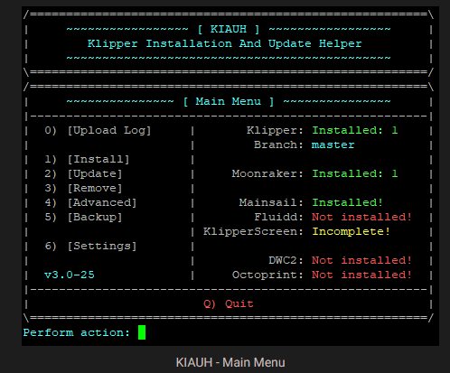

JoOj Posté(e) Septembre 29, 2025 Posté(e) Septembre 29, 2025 (modifié) Le 03/04/2025 at 21:54, Snakesrules a dit : J'en ai profité pour installer Mainsail ( que je prefere à Fluidd ) et ca fonctionne parfaitement Salut ! Dit, j'ai déjà joué avec un raspberry Pi et Octoprint, mais j'ai jamais encore touché à Klipper et son environnement. Je voudrais tester Mainsail sur la Hi (mais garder tout le reste, au moins pour l'instant). Si j'ai bien compris ce que j'ai lu : je roote je suis les Step 1 à 4 ici : https://github.com/dw-0/kiauh je vais tomber sur cet écran (avec Fluidd installé, et pas Mainsail) : Je tape "1" => c'est l'après dont je ne suis pas certain, et je voudrais pas faire de bêtises Est ce qu'il va me demander de choisir quoi installer et yallah c'est fini ? Modifié (le) Septembre 29, 2025 par JoOj
fran6p Posté(e) Septembre 29, 2025 Posté(e) Septembre 29, 2025 il y a 27 minutes, JoOj a dit : Est ce qu'il va me demander de choisir quoi installer et yallah c'est fini ? Avec un Klipper «standard», oui. Avec celui de Creality, peut-être, peut-être pas . Avec KIAUH, s'il détecte lors de l'installation qu'une interface Web est déjà installée alors pour l'installation de la seconde, il demande quel port elle devra utiliser (la première utilisant le port standard HTTP (80))… à condition que le système (OS) gère le mandataire (proxy) NGINX.
JoOj Posté(e) Septembre 29, 2025 Posté(e) Septembre 29, 2025 il y a une heure, fran6p a dit : Avec un Klipper «standard», oui. Avec celui de Creality, peut-être, peut-être pas . Avec KIAUH, s'il détecte lors de l'installation qu'une interface Web est déjà installée alors pour l'installation de la seconde, il demande quel port elle devra utiliser (la première utilisant le port standard HTTP (80))… à condition que le système (OS) gère le mandataire (proxy) NGINX. Merci ! Actuellement, le Klipper de Creality envoie l'interface Fluidd sur le port 4408. Du coup, si je comprend bien : soit l'OS supporte NGINX, et je vais indiquer un port (genre 4409) soit il le supporte pas et : ca casse tout ? ou bien c'est une installation pour rien ? edit : bon, je me suis lancé, a priori je dois pas du tout suivre le bon chemin parce que je suis bien connecté en SSH, mais SUDO et APT sont totalement inconnus
fran6p Posté(e) Septembre 29, 2025 Posté(e) Septembre 29, 2025 il y a 42 minutes, JoOj a dit : mais SUDO et APT sont totalement inconnus Oui . L'OS utilisé par Creality est plus du genre dérivé d'OpenWRT qui ne connait pas ces commandes (pas de systemd non plus). Si tu ne connais pas, visite le site de @Guilouz qui t'apportera peut-être des réponses : Wiki, dépôt du Helper script. Bien lire le «préambule» : 1
JoOj Posté(e) Septembre 29, 2025 Posté(e) Septembre 29, 2025 (modifié) J'avais fini par trouver, mais comme : je ne sais globalement pas ce que je fais ca a l'air adapté à d'autres séries => je vais passer mon tour, à moins que @Snakesrules ai un tuto qui traîne Edit : aaaah mais ptet @Guilouz saurait répondre, j'avais pas fait le lien : est ce que je peux me lancer avec l'Helper Script sur le Hi ? Ptet que tu t'en es servi sur ta K2 ? Modifié (le) Septembre 29, 2025 par JoOj
fran6p Posté(e) Septembre 29, 2025 Posté(e) Septembre 29, 2025 @Guilouz répondra mieux, mais à ce jour le seul dépôt de Cyril à propos de la K2 contient les firmwares (pas inintéressant pour avoir une vue d'ensemble de l'OS, dérivé d'OpenWRT comme celui originellement de la Sonic Pad (j'avais analysé un peu cette tablette ici).
Snakesrules Posté(e) Septembre 29, 2025 Posté(e) Septembre 29, 2025 Il y a 8 heures, JoOj a dit : Salut ! Dit, j'ai déjà joué avec un raspberry Pi et Octoprint, mais j'ai jamais encore touché à Klipper et son environnement. Je voudrais tester Mainsail sur la Hi (mais garder tout le reste, au moins pour l'instant). Si j'ai bien compris ce que j'ai lu : Bonsoir, non , je ne suis pas du tout passé par Kiauh est prévu à la base pour les installations classiques. Je n'ai pas l'adresse du depot/script utilisé sous la main , je pourrais poster ca demain si il est encore temps . 1
