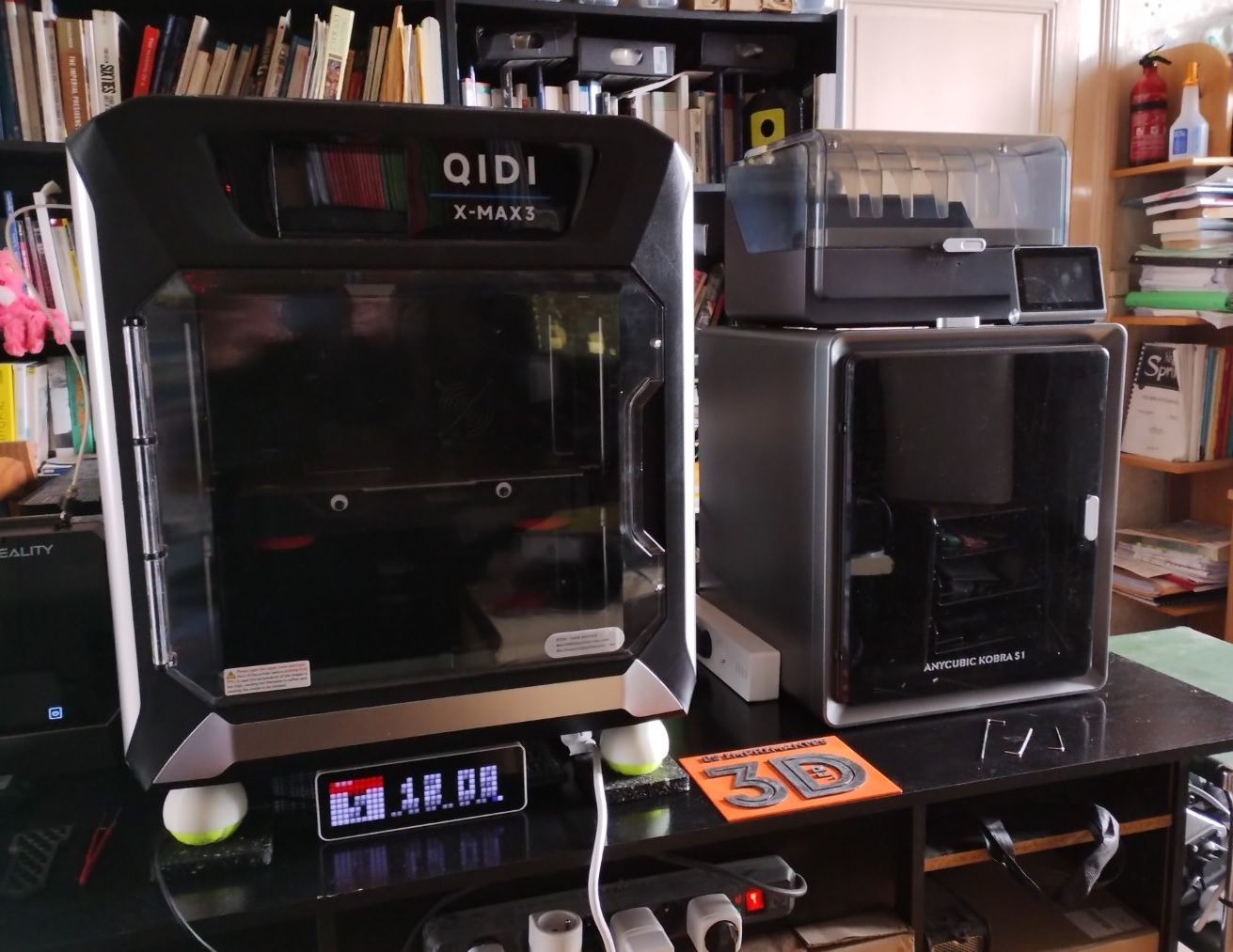

Bien moins lourde que ma Qidi X-Max3, son carton pèse un peu moins de 26 kg. Elle est également bien moins encombrante que la XM3, les deux étant disposées côte-à-côte, elle semble même minuscule 😄.

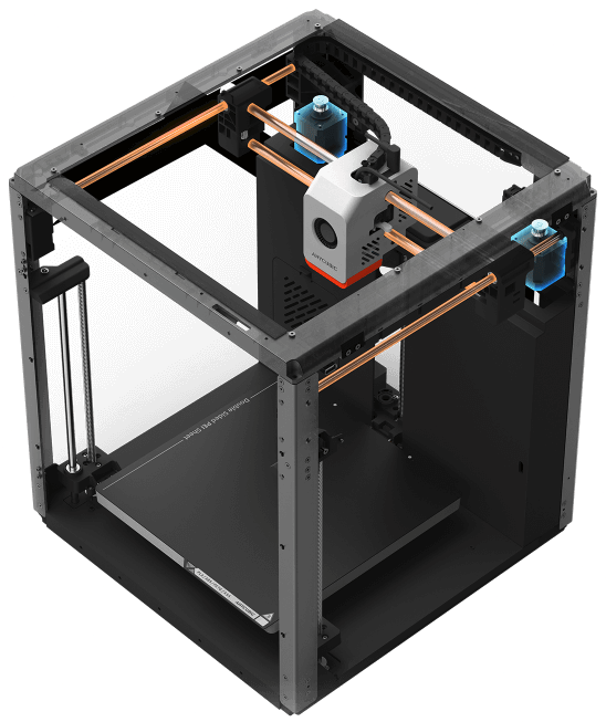

Le modèle Kobra S1, dernier-né de la marque Anycubic, réunit de nombreuses évolutions ayant marqué ces dernières années dans l’impression 3D grand public.
Avant de procéder au déballage du carton, regardons les possibilités qu'elle offre d'après son constructeur (on peut aussi aller consulter le comparateur du site) :
  • structure solide (châssis métal, habillage plastique)
  • caisson fermé permettant :
    • de maintenir une température stable (pas de chauffage interne)
    • de limiter les nuisances sonores
  • encombrement :
    • 40 cm de large
    • 41 cm de profondeur
    • 49 cm de haut (+23 cm avec l'ACE Pro)
  • volume d'impression de 250x250x250 mm (15,625 litres)
  • cinématique Core XY pour le déplacement de la tête d'impression
  • déplacement du plateau d'impression via trois guides, un seul moteur les synchronisant à l'aide d'une courroie
  • vitesse maximale de 600 mm/s, recommandée de 300 mm/s (accélérations maximales de 20 000 mm/s²)
  • températures maximales :
    • de 320 °C pour la buse
    • de 120 °C pour le lit
  • nivellement automatique du lit (LevlQ3) sans réglage manuel du décalage en Z (Z-offset)
  • réglage automatique de la tension des courroies (axe X et Y)
  • bruit réduit annoncé par le constructeur (44 dB en mode silencieux, 46 dB en mode standard)
  • capable d'utiliser de nombreux matériaux (PLA, PETG, ABS, ASA, Nylon…), y compris le TPU en impression directe (hors ACE Pro)

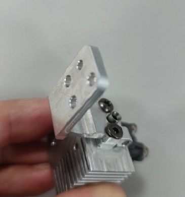

  • changement de la buse (corps de chauffe, heatbreak et buse) sans outil
  • surveillance du travail en cours via la caméra intégrée (détection des spaghettis)
  • détecteur de fin de filament
  • reprise d'impression après coupure de courant
  • gestion multifilament avec un boitier externe (ACE Pro)

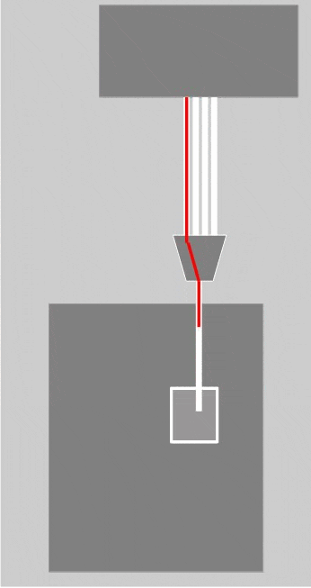

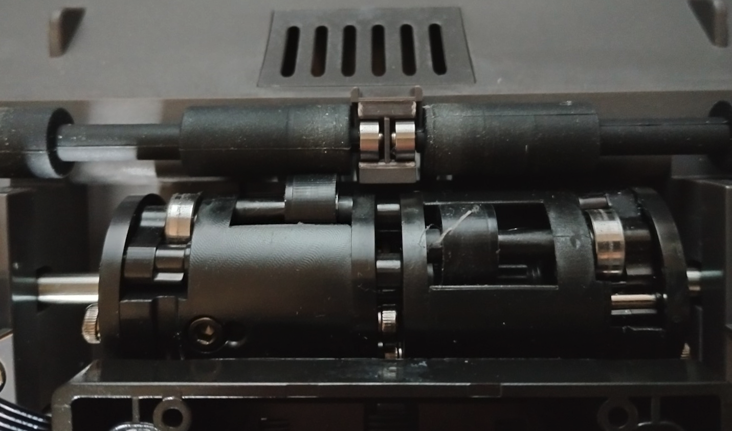

Cette imprimante est complétée par un boitier changeur de filaments : le module ACE Pro (Anycubic Color Engine).
Une fois connecté à l'imprimante, celui-ci permet de gérer quatre bobines de filament de plusieurs couleurs / matériaux sur un même objet. Selon le constructeur, il sera possible d'additionner deux caissons pour alimenter l’imprimante avec huit bobines de filament (le répartiteur 8/1 étant livré ultérieurement).
De plus, l'ACE Pro peut sécher les bobines. La puissance maximale du système de chauffage double PTC est de 200 W. Il permet de faire circuler l'air en maintenant une température constante jusqu'à 55 °C.

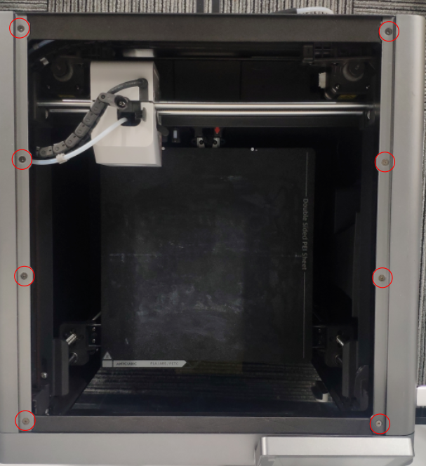

Après avoir extrait et retiré la Kobra S1 dans son sac plastique du carton, le polystyrène supérieur est ôté ainsi que le sac. Le capot plexiglas fumé est retiré pour pouvoir accéder au contenu intérieur de l'imprimante. Une feuille (recto en anglais, verso en chinois… à moins que ce ne soit l'inverse 😉) indique les prochaines étapes à accomplir pour sortir le changeur de filament situé à l'intérieur du caisson.
ks-sortie-carto.-emballage.thumb.jpg.b9547f318e0dced88c3e796518bc3ad4.jpgks1-capot-retire.thumb.jpg.c221be1809716ac177f791150a3a4302.jpg

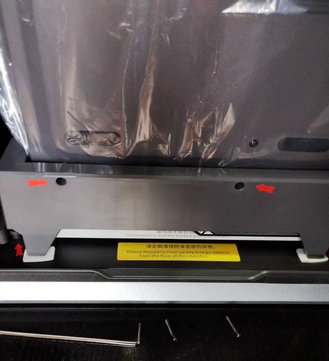

Les étapes relatées sur cette feuille sont identiques à celles du manuel papier :
  1. Dévisser et retirer deux vis servant à maintenir l'ACE sur la cale plastique
  2. Extraire l'ACE par le haut
  3. Extraire le carton d'accessoires
  4. Enlever les pièces de polystyrène servant au calage
  5. Dévisser et retirer quatre vis afin de sortir la base plastique utilisée pour bloquer l'ACE de tout mouvement durant le transport
C'est dès cette étape que l'on comprend pourquoi le jeu de clé Allen est disposé tout au-dessus du colisage 😉.
Les étapes, en images (extraites du PDF en ligne et traduites en bon gaulois) et photos :

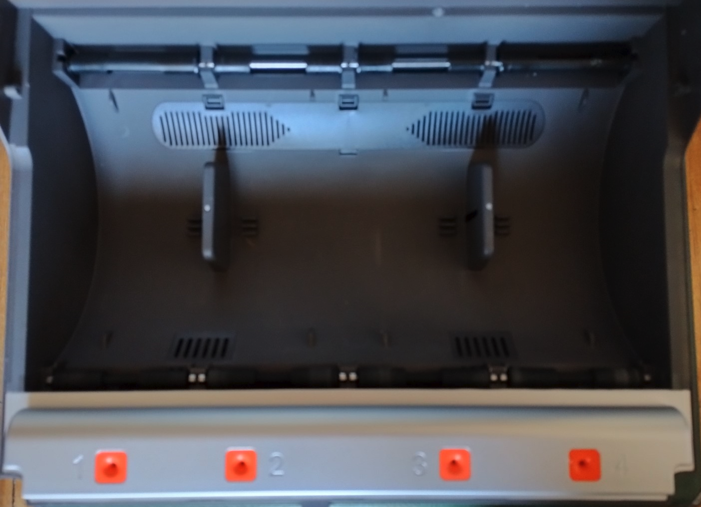

L'ACE (encore dans son emballage plastique) sorti de la Kobra S1 :
À l'intérieur de l'ACE se trouve un sac conteant quatre tubes PTFE (diamètre interne de 2.5 mm), un échantillon de filament (10 m) ainsi qu'une boite «cadeau» (mystery box) permettant de construire un haut-parleur Bluetooth après avoir imprimé les pièces de construction:
ace-sac.thumb.jpg.aa06aa52cc1542d05a6d077e5479b4e9.jpg ace-ptfe-4x.thumb.jpg.26239a2193e2bf42dd76b35d7da5d7ad.jpg echnatillon-filament.thumb.jpg.3fd3c3b7c1ffb4d9ed709538dc2bfceb.jpg

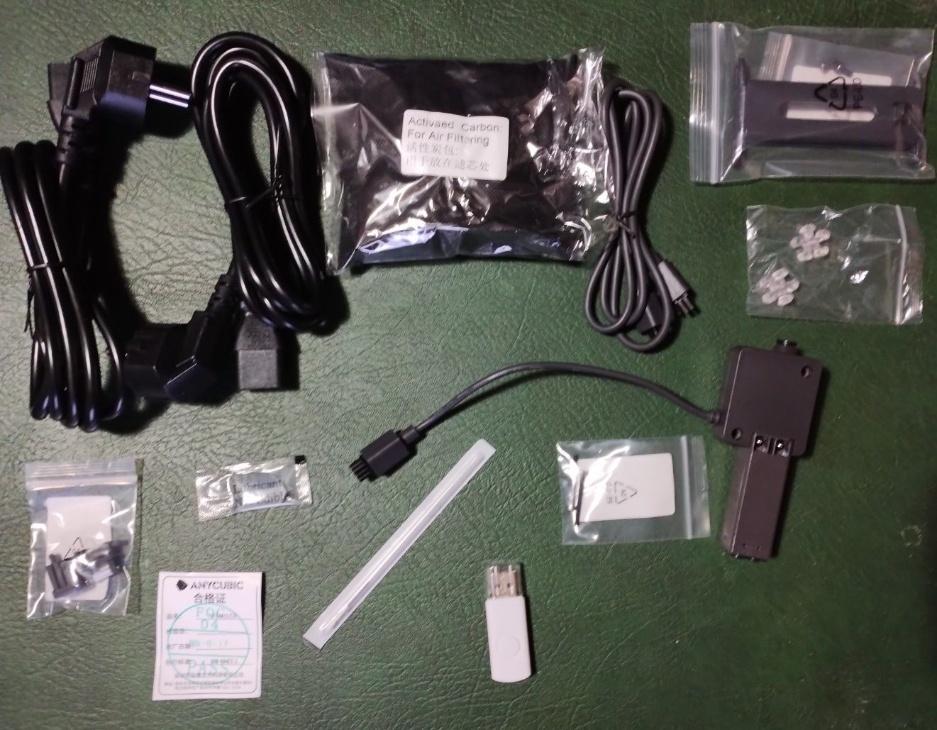

Le contenu du carton d'accessoires :
carton-accessoires.thumb.jpg.de3eb202d469e483469c08fed8c20a57.jpg carton-accessoires-contenu.thumb.jpg.67ca4ef36a94c0d4924bdd5ae101955f.jpg liste-colisage.thumb.png.f95ffe04aeb1c955ff63672bfb4ac63b.png

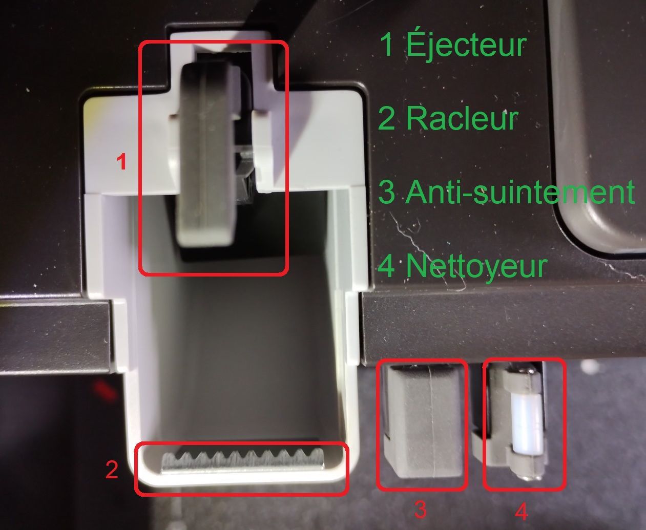

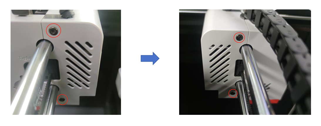

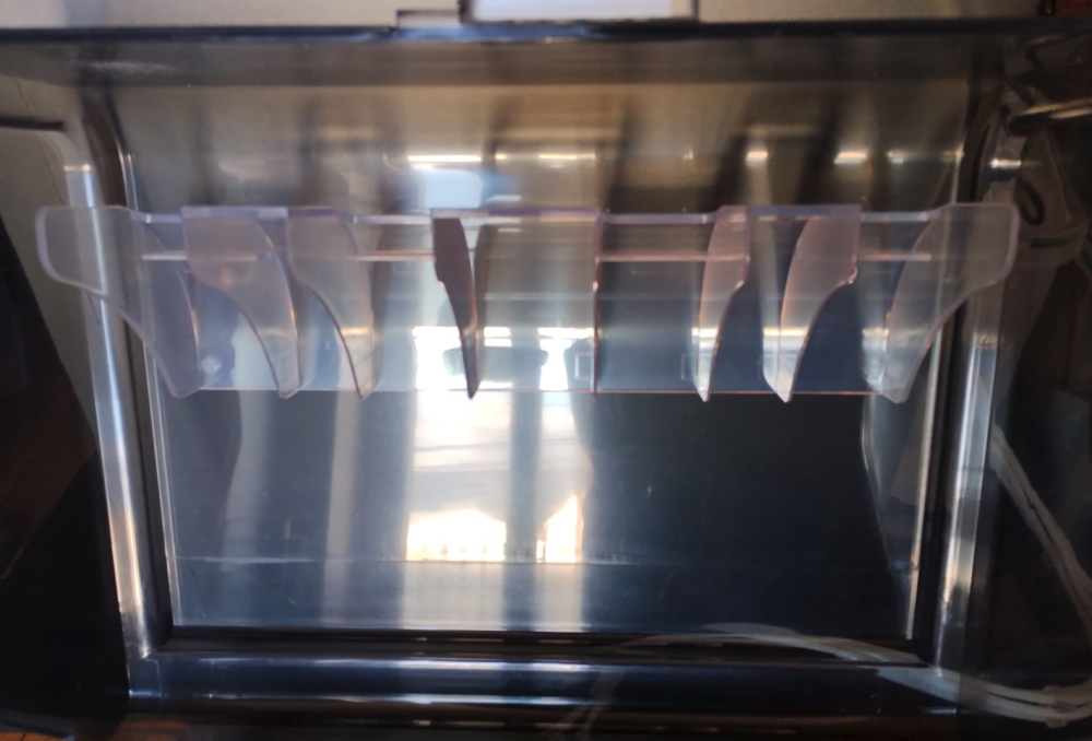

On continue à suivre les étapes avant la mise en service :
  1. Débloquer la tête d'impression
  2. Retirer la cale de mousse de l'éjecteur de purge
  3. Enlever les trois vis bloquant le lit chauffant durant le transport
  4. Déclipser la trappe interne et y placer le sac de charbon actif avant de reclipser

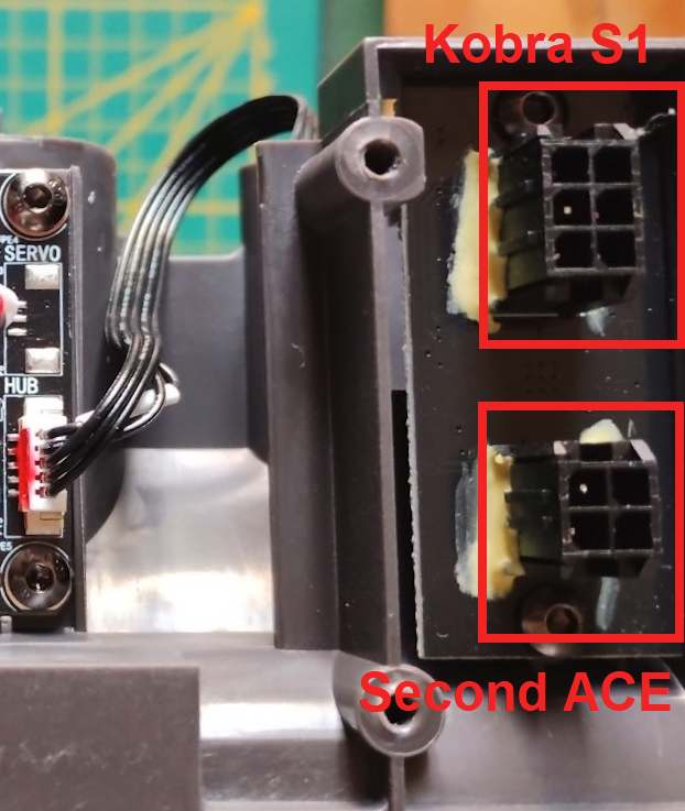

La Kobra S1 est presque prête. Reste à terminer l'installation de l'ACE. Là encore, il suffit de suivre les étapes précisées dans le manuel (papier ou PDF). Les étapes en images :

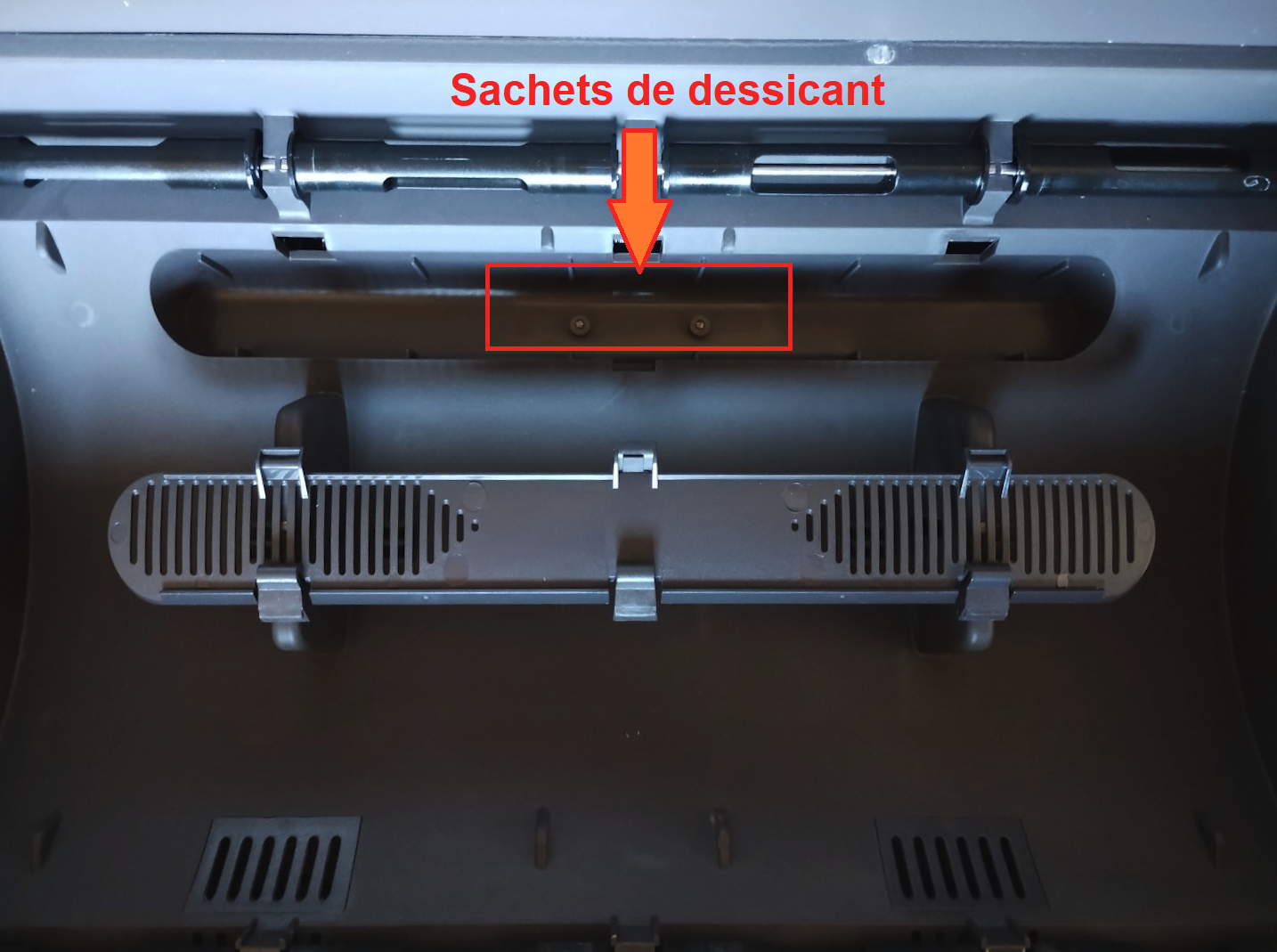

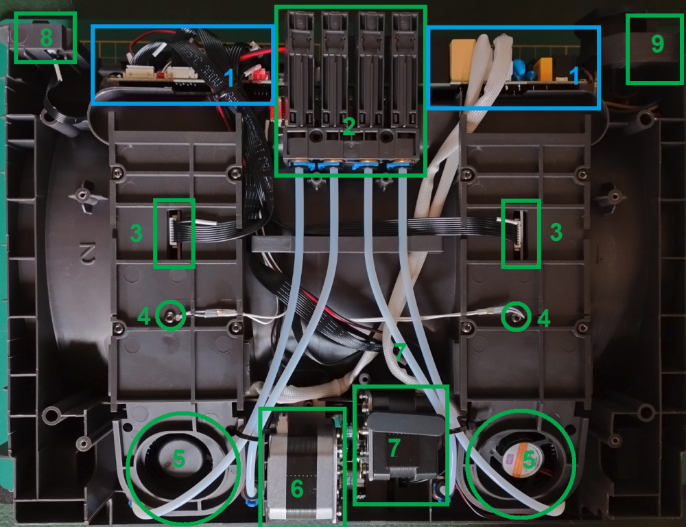

Les différents éléments de l'ACE Pro :
Il est possible de monter un support bobine à l'arrière de l'imprimante (ce que je n'ai pas fait) :

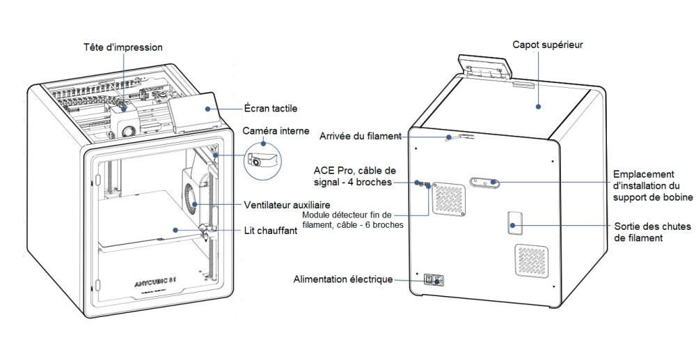

Une vue décrivant les éléments composants la Kobra S1 :
Anycubic a mis en ligne une vidéo de déballage de la Kobra S1 Combo accessible >>> ici <<<.

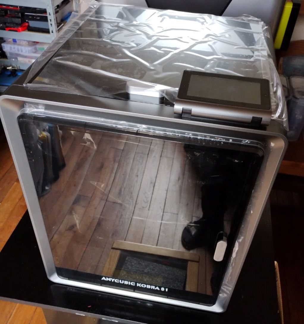

Remarques :
Le déballage et l'assemblage des différents points vus ci-dessus prend moins de vingt minutes en prenant son temps.
Contrairement à toutes mes imprimantes précédentes, nul besoin de vérifier sur quelle tension est réglée l'alimentation électrique : celle-ci s'adapte à la tension secteur du pays automatiquement (120 / 230 V).
L'écran tactile est basculant afin de s'adapter à tout un chacun.
L'habillage est certes en plastique, mais le châssis interne est en acier (un magnet y tient bien).
Le capot supérieur ainsi que la porte sont en plexiglas fumé. La porte, malheureusement, n'est pas repositionnable (charnières à gauche, poignée d'ouverture à droite) et ne s'ouvre que d'un peu plus de 90°.
Une chose à noter, une fois la porte ouverte, le bas du caisson possède une échancrure pour faciliter le nettoyage des résidus de filaments qui pourraient se retrouver sur le plancher. C'est bien pensé de la part d'Anycubic.
L'imprimante est prête à se lancer… ce sera l'objet de la prochaine étape.

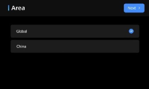

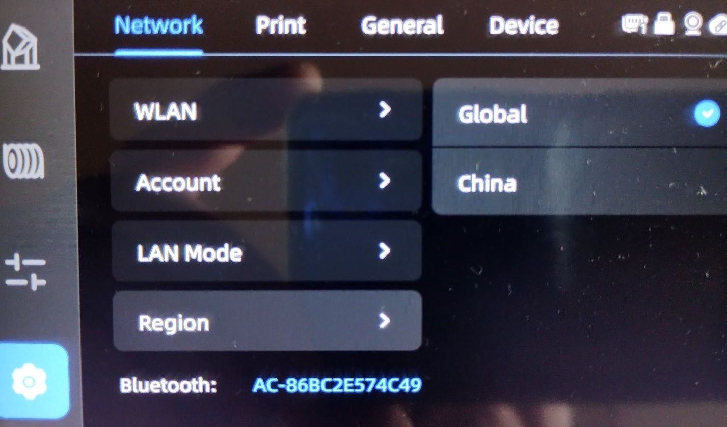

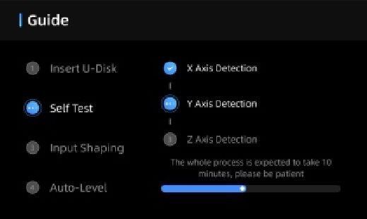

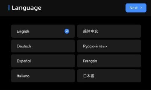

L'écran de la Kobra S1 s'illumine et nous accueille par :
Après une dizaine de secondes, la lumière interne du caisson s'allume. Le démarrage du système (nommé KobraOS par Anycubic) prend une trentaine de secondes avant de nous proposer une suite d'étapes permettant de finaliser l'installation.

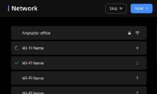

  1. Choix du langage d'affichage (je reste dans un premier temps en anglais)

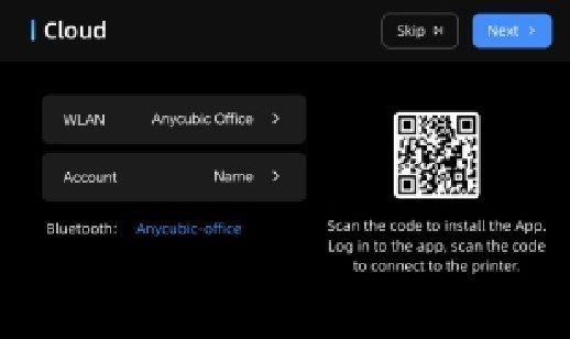

  2.  Sélection de la zone géographique (Cloud) :
  3. Association du Wifi (2.4 Ghz uniquement) avec le point d'accès du domicile (sélection du nom (SSID), puis saisie du mot de passe) :

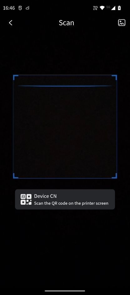

  4. Si l'on souhaite installer l'application Anycubic sur son smartphone (Android / Apple), c'est à cette étape qu'on le réalise. Le QRcode permet d'installer l'application, un compte Anycubic est nécessaire pour permettre l'appariement de l'appli et de la Kobra S1 :
  5. Les étapes suivantes vont permettre de vérifier le bon fonctionnement du matériel (détection de la clé USB, tests de déplacements des axes, input shaping, auto-nivellement) :
    ecran-6.jpg.27edf1147be714545f30f6d551787f89.jpg  ecran-7.jpg.4868621c461c22936236d5deef47254c.jpg
    ecran-8.jpg.7b440126fddb41bf9a2c5bca42c3dbb7.jpg ecran-9.jpg.31885ff5ad899f1ae07e069e84f4058f.jpg

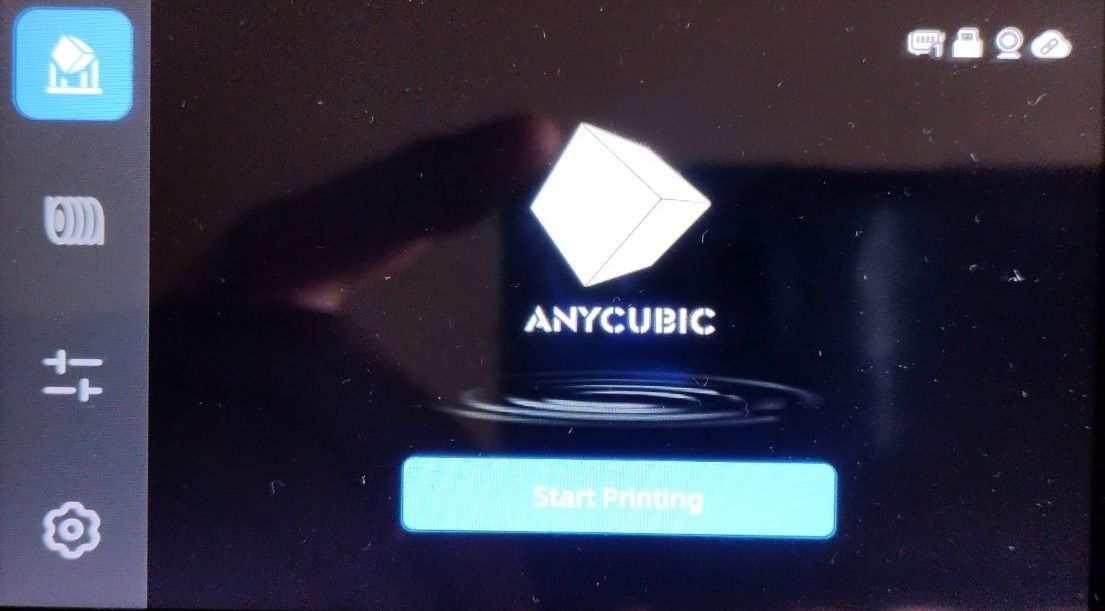

  6. Une fois ces tests terminés, l'écran d'accueil s'affiche :

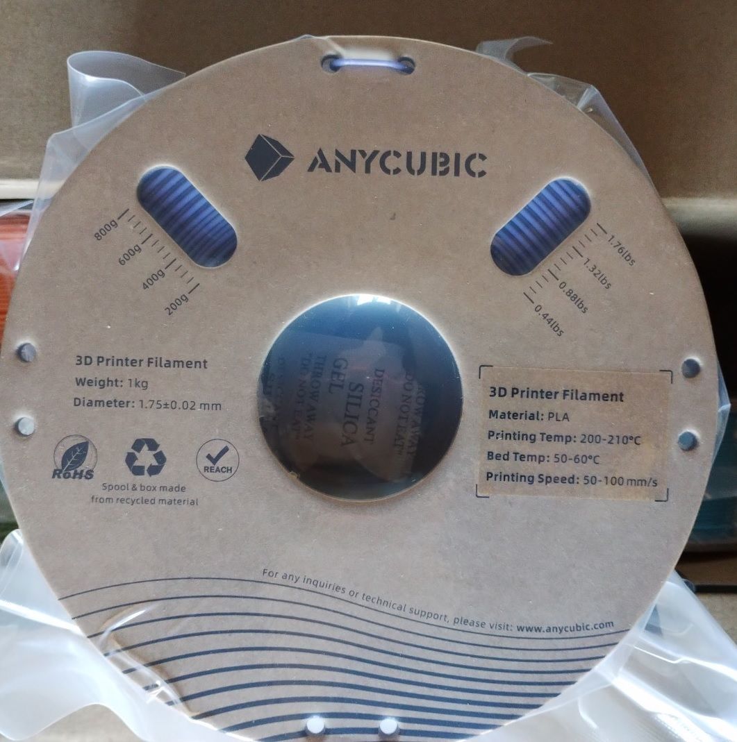

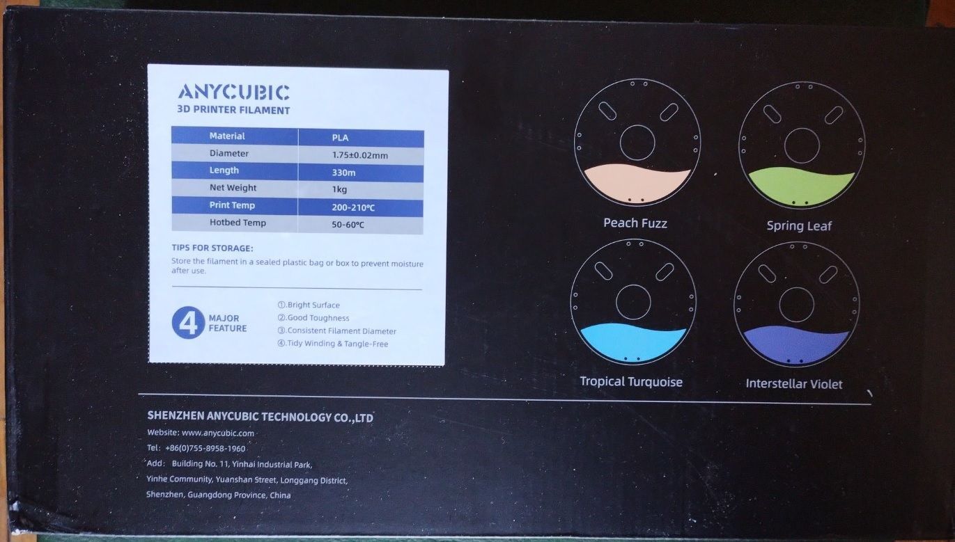

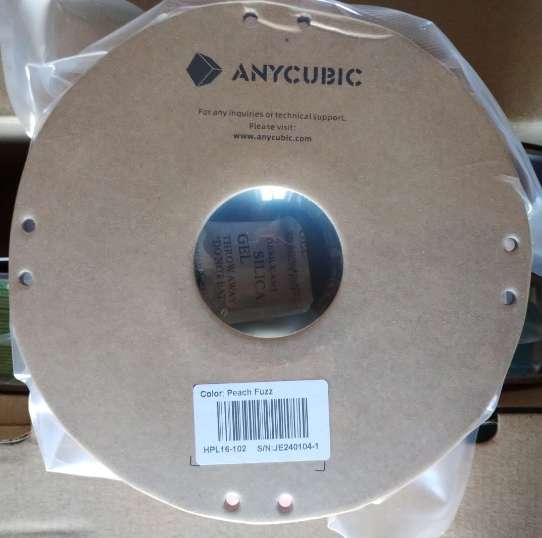

Note: quelques jours après réception du colis de la Kobra S1 Combo, j'ai reçu un autre colis. Celui-ci contient quatre bobines du filament Anycubic Pantone
anycubic-pla-pantone.thumb.jpg.a5f10b35ad846260ae4d210fc567f3a5.jpg  anycubic-pla-pantone-1.thumb.jpg.49aea9783432ce721c5901b12fcc9637.jpg
anycubic-pla-pantone-2.thumb.jpg.f28a1928fc23d0195f562943c83c4106.jpg  anycubic-pla-pantone-3.thumb.jpg.48f5fd5998cba22c472c93ace393ccde.jpg
anycubic-pla-pantone-5.thumb.jpg.45f3ac89d6bac9321e58d635146c0b4a.jpg  anycubic-pla-pantone-6.thumb.jpg.b615f459b302c836ffaa21db0c389c00.jpg  anycubic-pla-pantone-8.thumb.jpg.aa7c79c3f44073f4092ac1e9d34dea88.jpg  anycubic-pla-pantone-7.thumb.jpg.0873d4dfdb1eef17498d82baf165e04a.jpg
anycubic-pla-pantone-10.thumb.jpg.d0955ad3f21845d6e6c211f798b574d1.jpg  anycubic-pla-pantone-9.thumb.jpg.1f4cbb7a6e8f451f6a733ba5717e8a76.jpg  anycubic-pla-pantone-12.thumb.jpg.7a073e6d16f56bafb45c7394aa9d2ada.jpg  anycubic-pla-pantone-11.thumb.jpg.2b736ff92dfbe2e052ed77167d696052.jpg

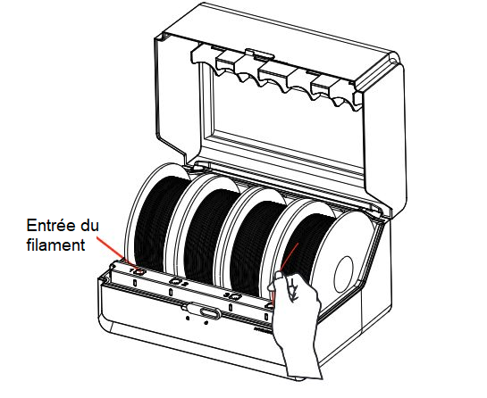

Le manuel indique comment charger chaque bobine de filament dans le changeur. Il préconise de bien « lisser » l'extrémité sur une dizaine de centimètres pour faciliter l'introduction dans le conduit d'entrée.
Pousser l'extrémité lissée du filament dans le conduit jusqu'à sentir l'entrainement de celui-ci. À l'avant de l'ACE, une diode blanche clignote là où se trouve la bobine insérée.

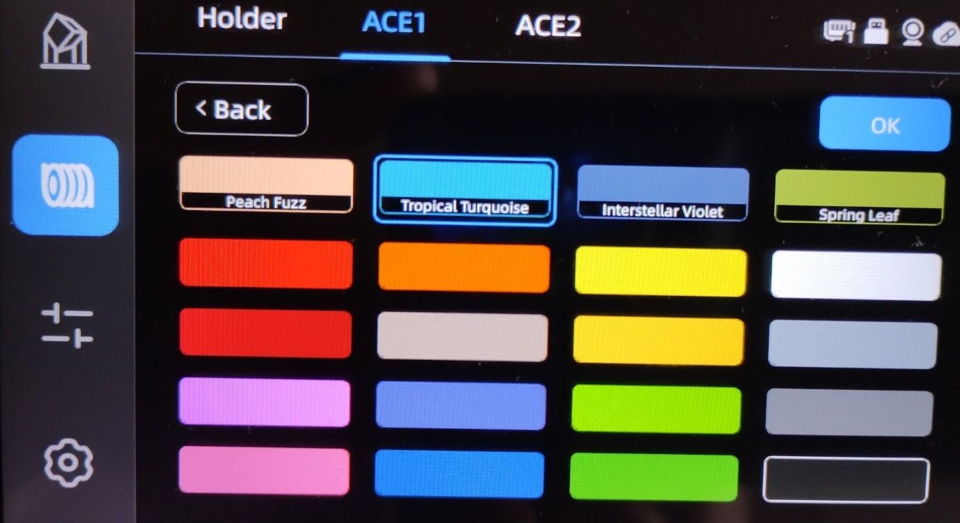

Une fois une bobine chargée, si celle-ci possède une puce RFID «Anycubic» alors le matériau et sa couleur sont automatiquement reconnus. Actuellement, seules certaines bobines de Anycubic intègrent une puce :
  • la gamme Pantone (quatre couleurs),
  • la majorité des nouvelles bobines «carton» (PLA basic, PLA+, HS-PLA)
Aucune bobine carton de PLA Mat ou Soie (Silk) et aucune bobine plastique (PETG, ASA) n'incorpore de puce 😞.

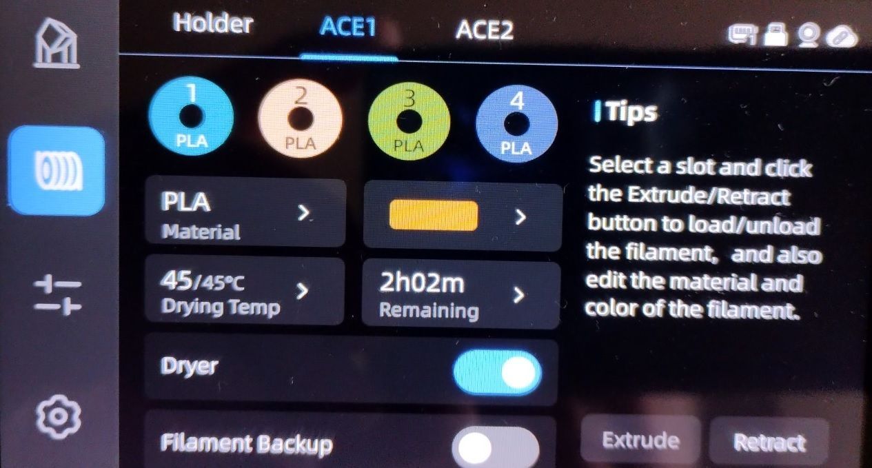

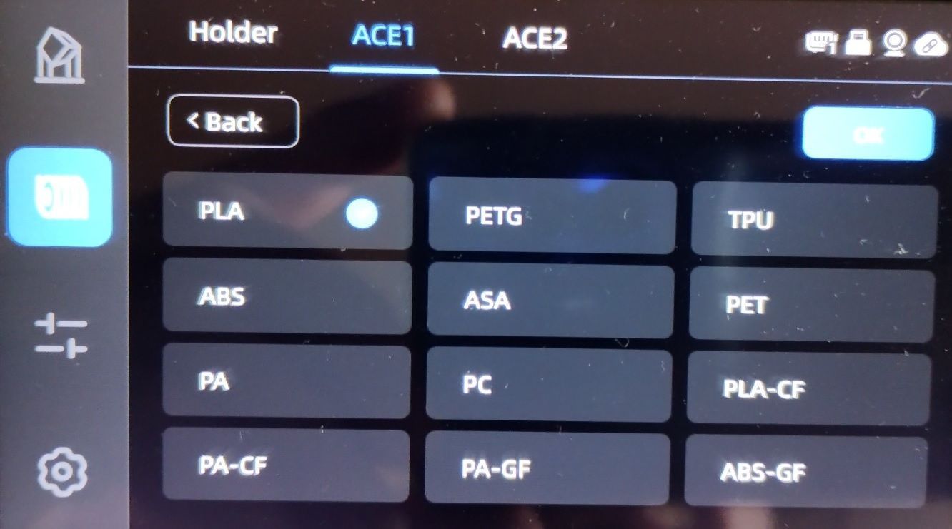

Si la bobine n'a pas de puce, alors, via l'écran, on peut / doit préciser le matériau et la couleur.
C'est plutôt aisé à faire, il suffit de suivre les étapes illustrées ci-dessous :
  1. cliquer sur le bouton [Filament] (1)
  2. sélectionner l'emplacement de la bobine (2)
  3. choisir le matériau (3)
  4. puis la couleur (4)
  5. On peut vérifier le bon chargement en demandant une extrusion de celui-ci (5)

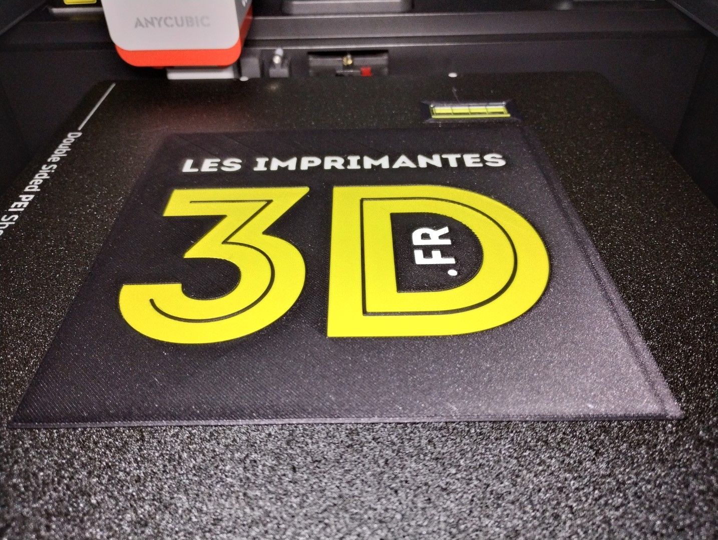

Mais avant vraiment de débuter une impression, une dernière étape est absolument nécessaire : le nettoyage de la plaque flecible recouverte de PEI texturé.
Pourquoi ce nettoyage ?
Une impression réussie est une impression qui reste collée au plateau tout au long de la durée d'impression : c'est la base de l'impression 3D FDM (également résine). Si la première couche adhère au plateau, alors le reste des couches qui se déposent correctement est augmenté. C'est comme pour une habitation : si la fondation est solide, les murs le seront (à condition évidemment de respecter les règles de l'art de la construction).
Même si la plaque est neuve et malgré les précautions prises (ou pas) par les assembleurs, elle doit être préparée : un bon nettoyage à l'eau chaude avec un produit vaisselle, suivi d'un bon rinçage puis du séchage ne peut nuire. On recommencera ce nettoyage profond de temps en temps. Même si l'alcool isopropylique n'est pas un nettoyant, c'est ce que j'utilise toutes les quatre / cinq impressions entre chaque «gros» nettoyage.
Une fois cette plaque nettoyée et remise en place sur le plateau, on va pouvoir lancer une première impression.

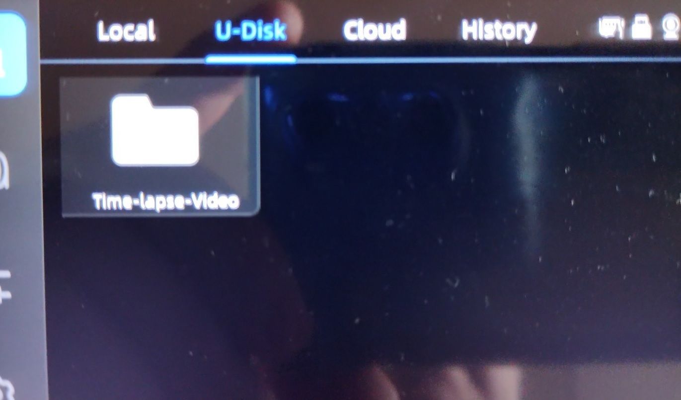

Via l'écran, en cliquant sur le bouton fléché, on accède à un nouvel écran muni de plusieurs onglets :
impression-acces-stockage.thumb.jpg.002c118c785e4b40b26e9cff4c99c52e.jpg  gcode-local-test_model.thumb.jpg.df78316a91490b97d4ff0b1c9561bcb5.jpg
  • Local (le dossier «test_model» contient les Gcods tranchés par Anycubic)
  • U-Disk (clé USB)
  • Cloud (Makeronline)
  • History (historique des impressions réalisées)

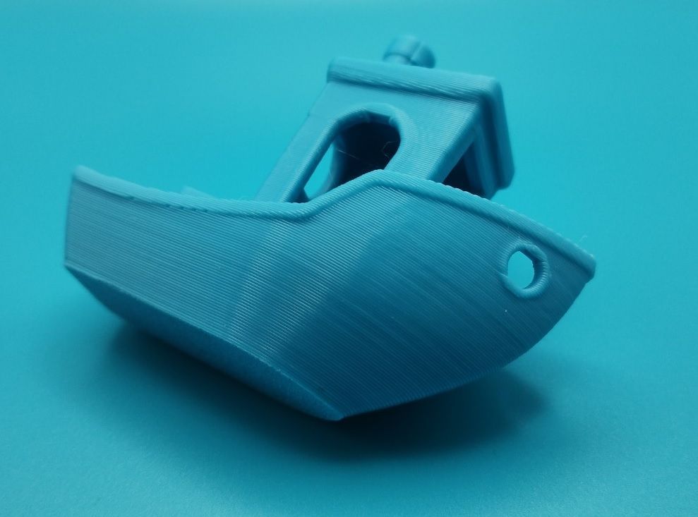

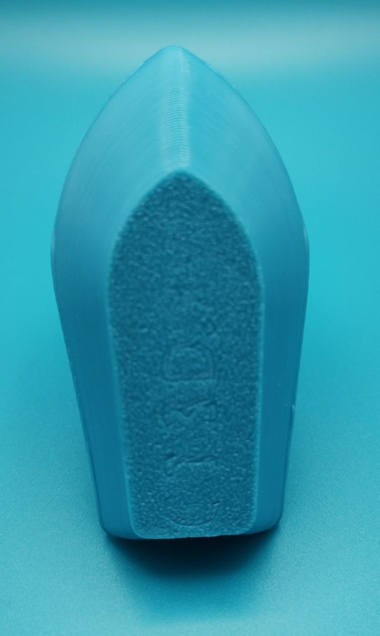

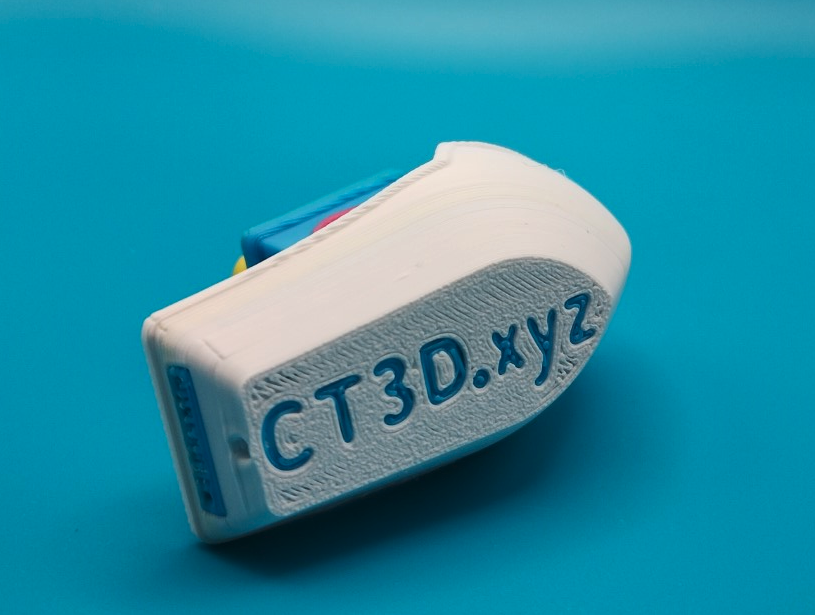

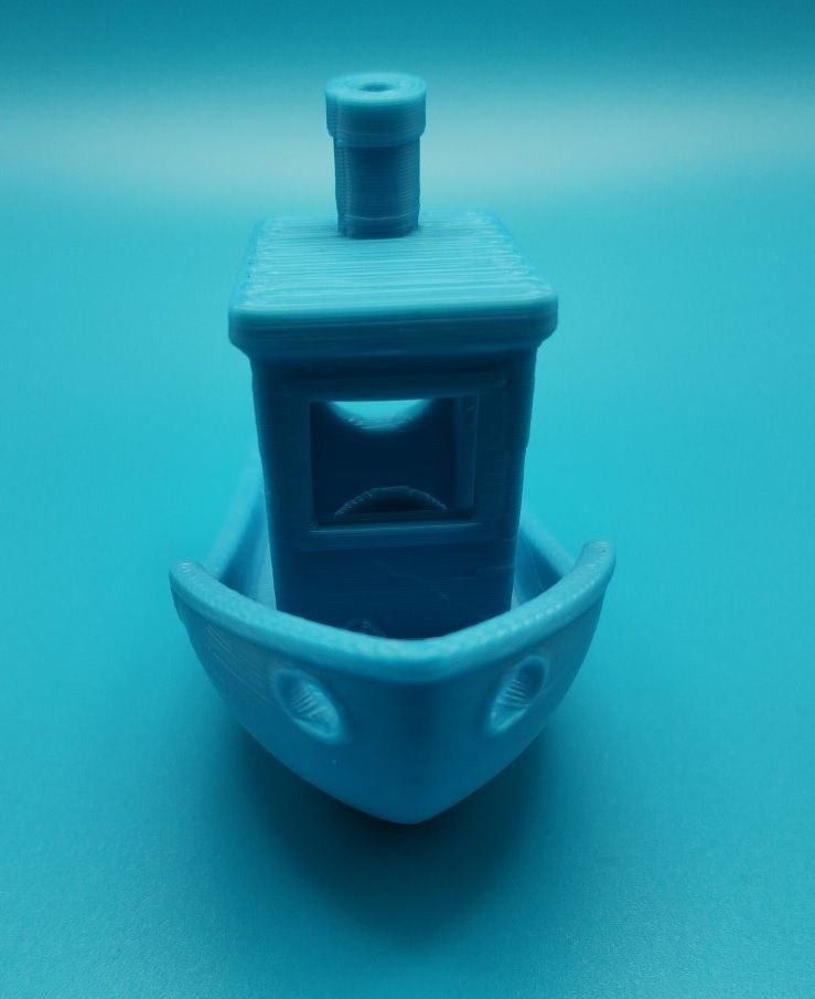

La bobine placée dans la première voie est la couleur Tropical turquoise. À l'issue de l'impression, le Benchy se tient fièrement sur le plateau :
benchy-fisrt-print.thumb.jpg.e1b0303ac1842fdbeb2d530a903ad5ec.jpg benchy-pantone-1.thumb.jpg.193d661c433bf96b7ec62e92db646470.jpg
Très peu de défauts à noter. Le refroidissement du filament au niveau de la tête et l'auxiliaire (côté droit de l'enceinte) ont pleinement joué leur rôle. Les surplombs ne s'affaissent pas. Le «texte» imprimé au-dessous est lisible, même si avec un Z-offset moins prononcé, ce serait mieux.
benchy-zoom-3.jpg.3aeca30746a03a3d3e31e68c9fc376e3.jpg  benchy-zoom-4.thumb.jpg.bf6a3b3bacdf7e3c45ddc9cb458a20eb.jpg  benchy-zoom-5.thumb.jpg.54978e50ad245648d3ae211c1692f5be.jpg
benchy-zoom-8.thumb.jpg.c276d3b649038e52bf44a4aca6c6baad.jpg  benchy-zoom-1.jpg.82fdc6a0a5c8dc2eb01931d8770f7d91.jpg  benchy-zoom-2.jpg.5d66aefa85452686e3f19f0f60ab959a.jpg
benchy-zoom-6.jpg.278921d22d376384608e505db0426b1f.jpg  benchy-zoom-9.thumb.jpg.295e538af2d7d6dcac0ace727b0226cb.jpg  benchy-zoom-7.jpg.2affd934b270885db2c3f66ad1a3c67c.jpg

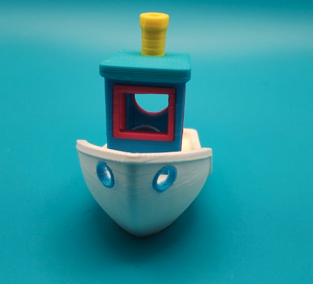

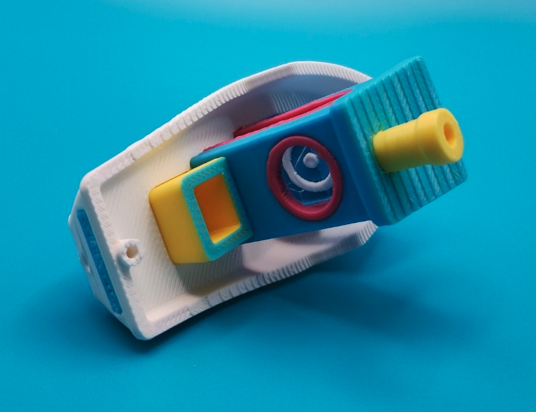

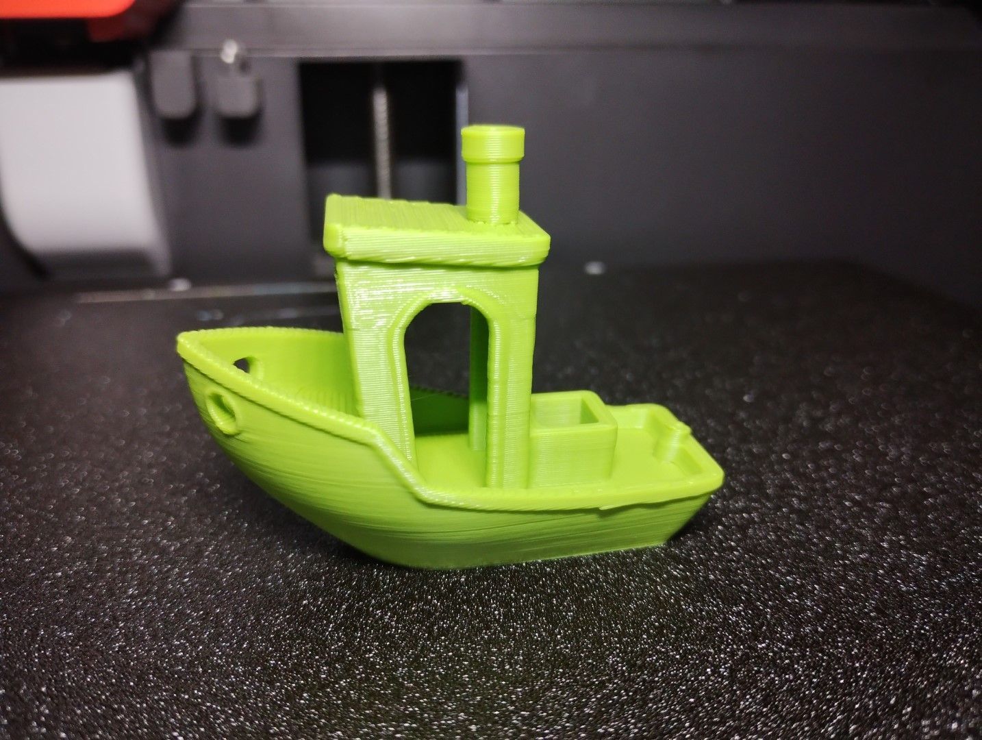

Pour tester le chargeur de filaments, je refais d'autres Benchies avec chacune des bobines actuellement présentes dans l'ACE.
Couleurs Pantone :
  • Peach fuzz
  • Spring leaf
  • Interstellar violet
benchy-pantone-2.thumb.jpg.29690084fb22d82dc46924aa76259729.jpg  benchy-pantone-3.thumb.jpg.31f1ccfb3b1e82497016ea3f3905f8a2.jpg  benchy-pantone-4.jpg.ca314491742af820d8bfdd4aae959938.jpg

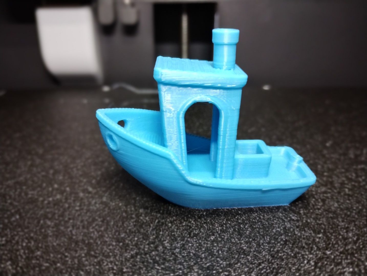

flotille-benchies-1.thumb.jpg.a38c2e11621e53ce196e6af6c4693d85.jpg  flotille-benchies-2.thumb.jpg.e15164d710f29f23db02b440c840b8cf.jpg

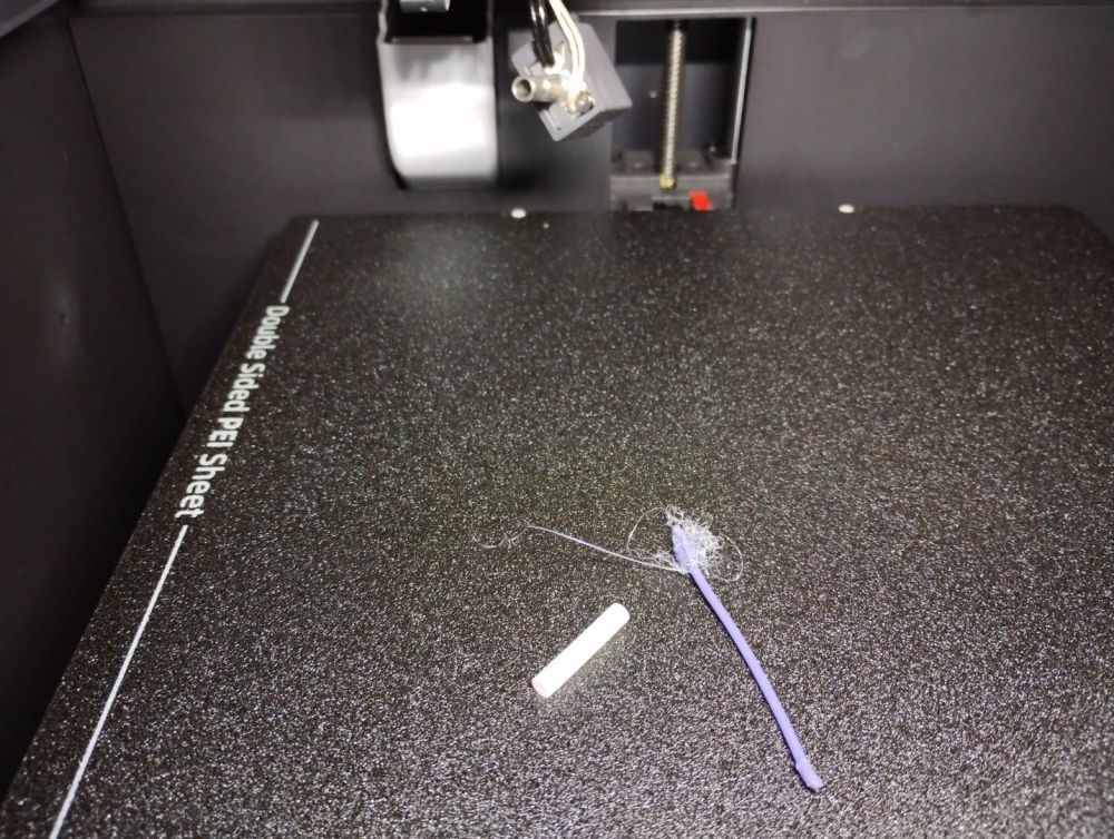

Lors de l'impression du quatrième Benchy (Interstellar violet), je rencontre mon premier souci 😞.
Ce sera l'occasion de relater celui-ci dans ce post.
À suivre…

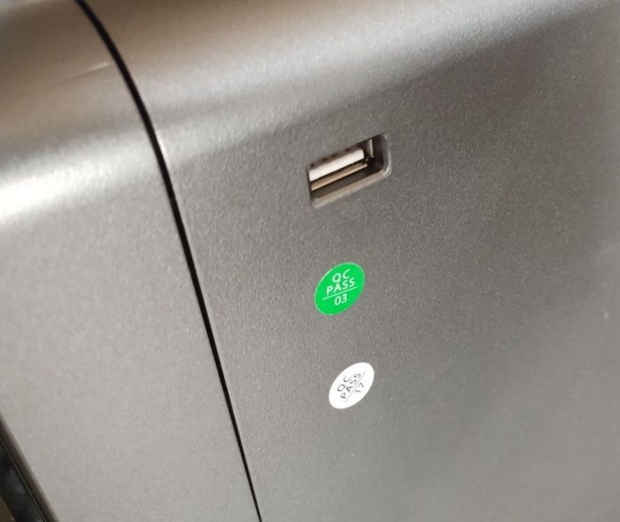

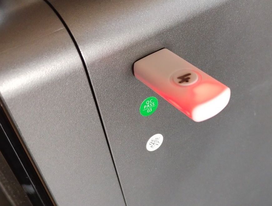

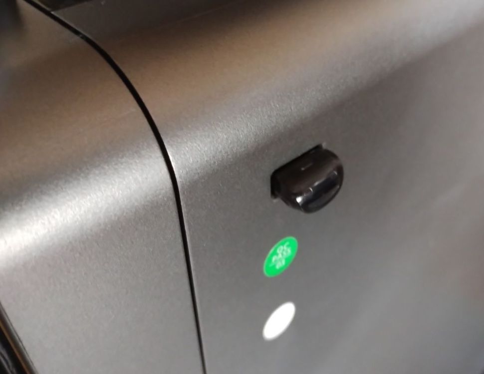

La Anycubic Kivra S1 est livrée avec une clé USB. Celle-ci a une capacité de 4 Go. Cette clé se branche sur la kobra S1 en haut, côté droit (vue de face). Elle dépasse et risque d'être accrochée :
emplacement-cl-usb.thumb.jpg.a14c28b1994464228e577db5317c146e.jpg  anycubic.jpg.a1bf25166a4f36d2577e04ae39f09156.jpg
Comme la majorité des clés USB ou cartes SD livrées avec nos matériels, c'est probablement un élément de piètre qualité. Je l'ai remplacée par une clé de marque connue, Sandisk de capacité de 16 Go et surtout bien moins protubérante 😉 :

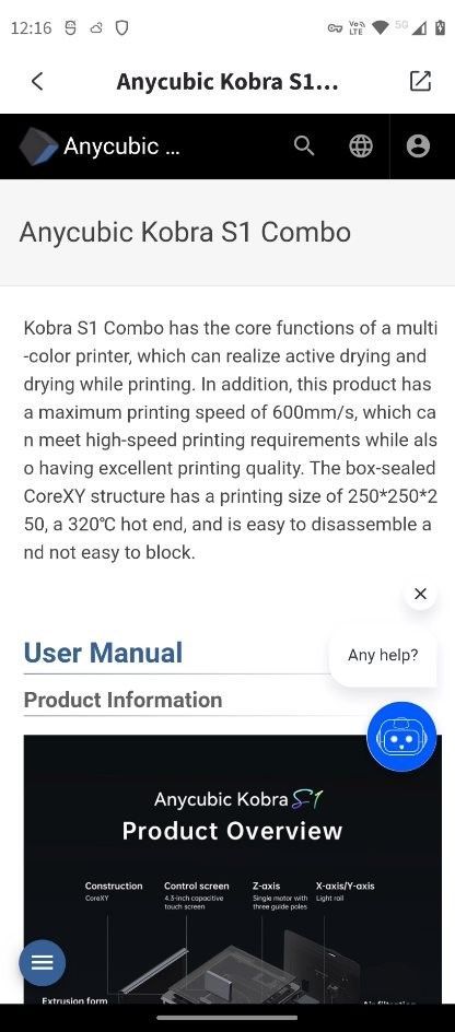

Wiki
Anycubic, à l'instar de ses concurrents, alimente un site Wiki servant à la fois pour la documentation et pour des dépannages simples. Il n'est disponible qu'en deux langues : anglais ou chinois
Au moment de la réception de ce modèle (décembre 2024), il était presque vide, seul le manuel PDF était disponible. Il a été depuis régulièrement complété, seuls quelques rares liens mènent encore actuellement à un laconique «soon»

Lors du premier démarrage, après avoir associé l'imprimante au point d'accès Wifi, il est proposé d'installer une application pour Smartphone (Android/Apple) permettant de piloter la Kobra S1.
Cette application nécessite la création d'un compte «Anycubic». Ça tombe bien, @PPAC, en avance pour mon anniversaire (c'était le 23/01) m'avait fait bénéficier d'une de ses cartes de réductions obtenues grâce à son dur labeur pour peupler le site makeronline.com. J'avais acheté quelques bobines de filaments sur le site. Je possédais donc un compte.
L'appli installée, au premier lancement, il faut saisir les informations indispensables (email / mot de passe), puis ajouter la Kobra S1.

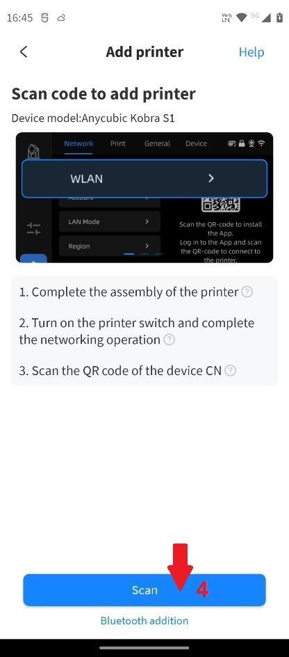

Pour installer l'imprimante, il suffit de cliquer sur le bouton (+ Add printer], faire défiler l'écran pour accéder au modèle, se rapprocher de l'écran de la KS1, puis cliquer sur le bouton [Scan] et finalement scanner le QRCode affiché sur l'écran de la Kobra S1.
ajout-imprimante-1.thumb.jpg.3d43822c14923d3e588acc7c614a7f39.jpg ajout-imprimante-2.thumb.jpg.daf7734b5d7815343536edb87b91b8e7.jpg  ajout-imprimante-3.thumb.jpg.50e0d85fadb448601fe75d0114d88696.jpg  ajout-imprimante-scan.thumb.jpg.7a5ee3d973bd41e26befea1e0f202ada.jpg

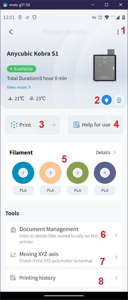

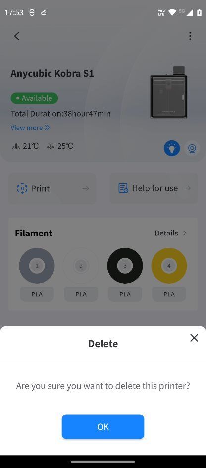

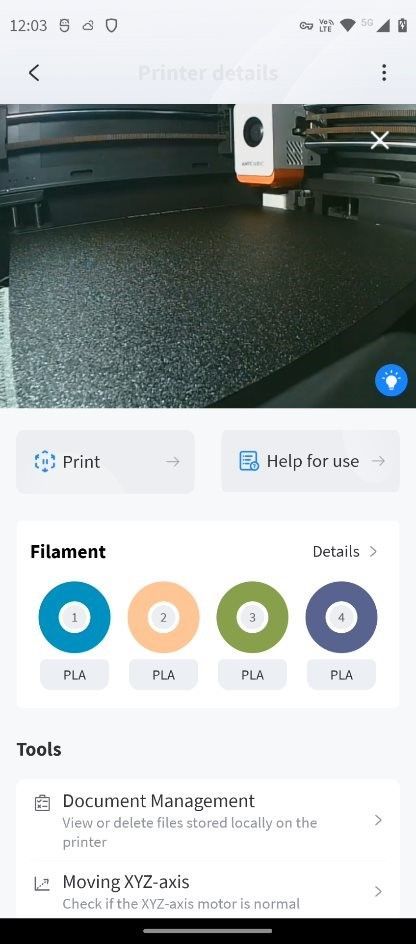

L'écran le plus intéressant est évidemment le (4) :

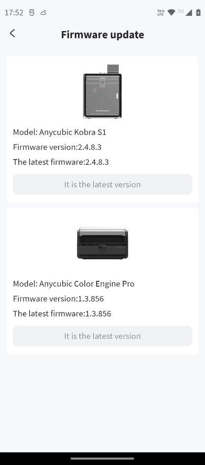

1- Renommer, vérifier les mises à jour, supprimer l'imprimante
ks1-hamburger.thumb.jpg.de749f882191a420f1d434087325c651.jpg ks1-renommer.thumb.jpg.75a9438b03e7d5a72787654e68219ec9.jpg ks1-maj.thumb.jpg.b2beda508f86e659b356323dbb17b685.jpg ks1-supprimer.thumb.jpg.f4144060a54d29a38fee133c2918526b.jpg
2-  Allumer / éteindre le bandeau de LED interne, allumer/éteindre la caméra
ks1-cam.thumb.jpg.3419418134f748da1b439739aff15aa6.jpg  ks1-cam-2.thumb.jpg.90b53e040feb239412e3ec2581a70a73.jpg
3- Lancer une impression (Cloud, Local (Mémoire interne / clé USB))
4- Accès à l'aide (Wiki)
5- Gestion de l'ACE Pro (matériau, couleur, chargement / déchargement, séchage des bobines (choix matériau et durée, soit manuellement, soit via le choix direct (PLA, PLA+, PETG, ABS/ASA, TPU, PA-PC)
ks1-filament.thumb.jpg.4986711232a327d0f3296adf390a7fc1.jpg  ks1-filament-bobine.thumb.jpg.3b1dad5088d3cdd46acb08d4c56ca2ec.jpg
ks1-filament-drying_abs-asa.jpg.7f911c77792a654510cee3ed8d5c1a98.jpg ks1-filament-drying_pa-pc.jpg.954189d12df4e24c34f1265af0676f5c.jpg ks1-filament-drying_petg.jpg.5bb229bf9809a37a31cd983de15050ee.jpg ks1-filament-drying_pla.jpg.be459b749db2dd7f09cd931c4a6aa930.jpg ks1-filament-drying_tpu.jpg.d73f4e828296d1aaa2bd074ce8147404.jpg
6- Gestion des fichiers (gcodes uniquement, pas d'accès direct aux timelapses)

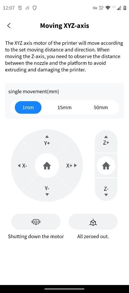

7- Gestion des déplacements des axes uniquement hors impression en cours 😉

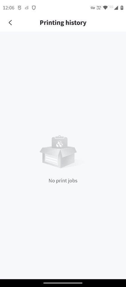

8- Historique des impressions (vide au moment de la capture 😄)

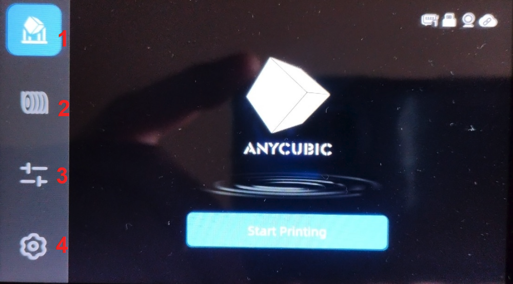

L'écran tactile capacitif de 4,3 pouces, inclinable au-dessus du boitier, est très réactif, même avec mes gros doigts. On n'a pas accès à autant de fonctionnalités qu'un écran fonctionnant avec Klipperscreen, mais les fonctions essentielles sont présentes.
Après allumage de l'imprimante, on arrive sur cet écran :
accueil.thumb.jpg.c4da2270989ebdb10909260823fac1a0.jpg accueil.thumb.png.8fecc7320966d9d9616f01244f1388fc.png
Les quatre icones à gauche  numérotées de 1 à 4, permettent d'accéder à d'autres écrans.
1- Accès aux fichiers après avoir cliqué sur le bouton bleu

Onglet clé USB gcode-usb.thumb.jpg.1c31dcbce034be24f5d5f4bab43fbfb2.jpg gcode-usb-timelapses.thumb.jpg.b16e3e58fbc8e455e82d9ba055e8ae69.jpg

2- ACE Pro, gestion des bobines de filament
filament-ace.thumb.jpg.3dcd51757ecddde8cc3831f24f05fcd2.jpg  filament-ace.thumb.png.279458338811b506542c6131ff2f7d11.png
Après avoir sélectionné une bobine (1), on peut modifier les paramètres de matériau (2), couleur (3), température de chauffe de l'ACE (5)), durée de chauffe (6) si le chauffage st actif (4). Ces modifications ne peuvent se faire que sur des bobines non équipées de puce RFID Anycubic.
filament-ace-materiau.thumb.jpg.d839a25042a4a3e8209c1c3844e6480a.jpg  filament-ace-couleur.thumb.jpg.32ac25f0b67f1803ecf3d0f409b11f9e.jpg

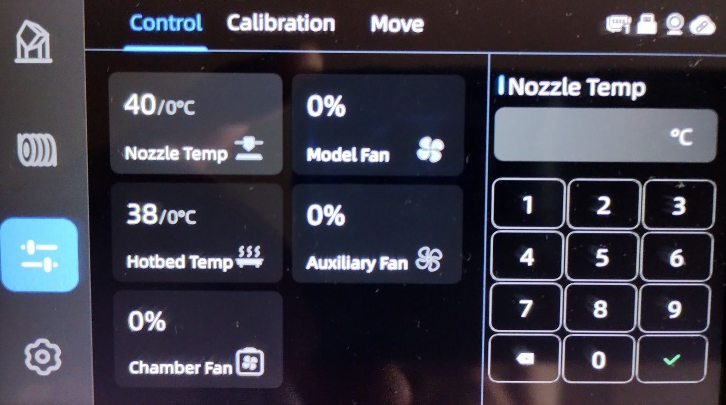

3- Pilotage de l'imprimante via trois onglets
3.1- Contrôles (température buse / lit, ventilateurs (refroidissement filament (model), auxiliaire ensemble du plateau, extraction (chamber)
reglages-controles.thumb.jpg.ab11056df8fc58d9d659affc459a9405.jpg reglages-controles-temp-buse.thumb.jpg.751c5da3d1241d2cf318aa92146f55dc.jpg

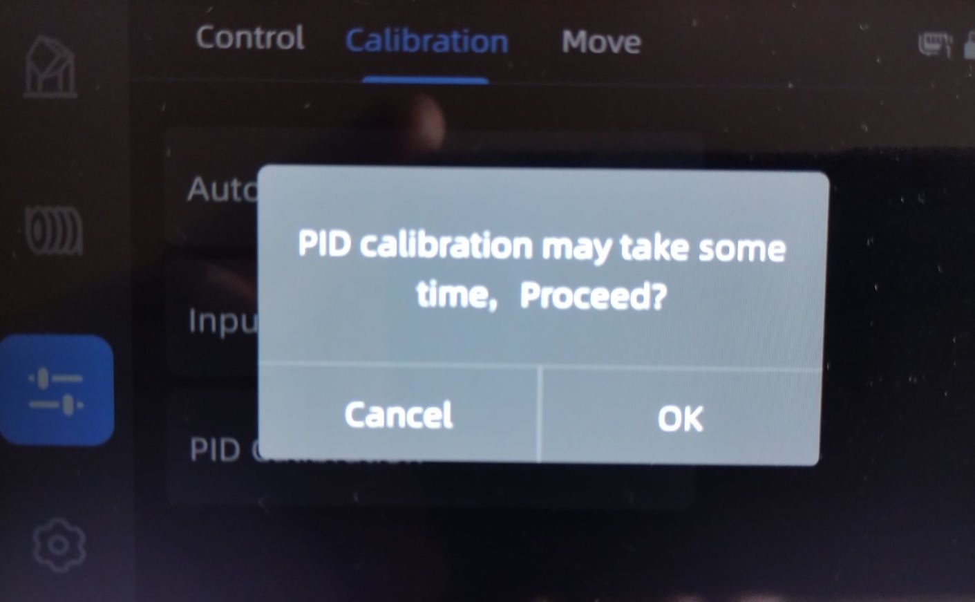

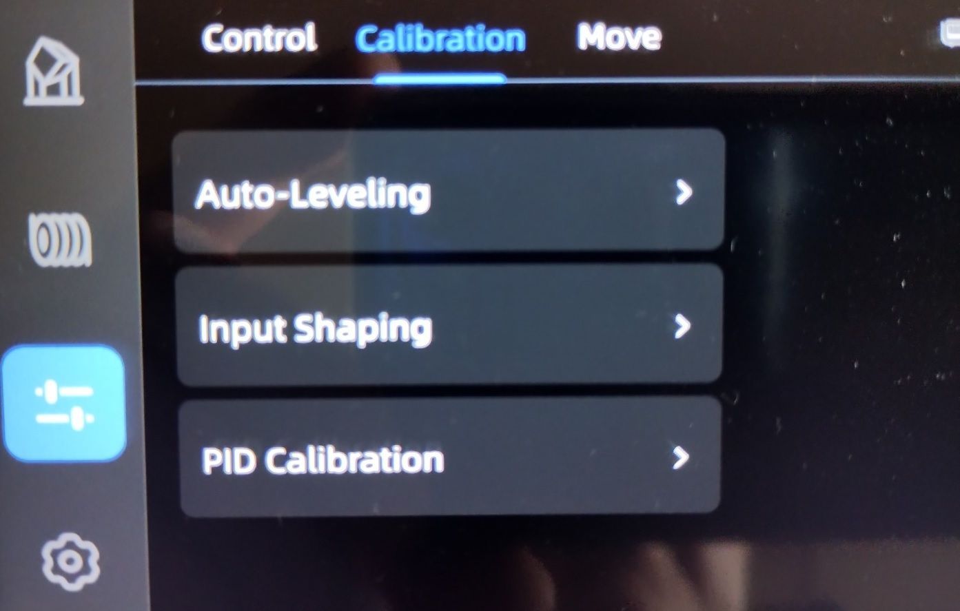

3.2- Calibration (auto-nivellement, input shaping, calibration PID)
reglages-calibration-auto-level.thumb.jpg.88d68c073a2378f4baaace522ac3a61c.jpg reglages-calibration-input-shaping.thumb.jpg.c0abfc9be2d083ebd0bc22aebdbb3a6e.jpg reglages-calibration-pid.thumb.jpg.80e1f7ab0c91798933f4dd1578728223.jpg
A l'issue du test de l'input shaping, le résultat s'affiche à l'écran (c'est la seule fois où on peut en avoir connaissance 😞)

4- Paramètres du système
Cet écran permet de modifier l'accès Wifi (1), le compte (2), activer le mode réseau local uniquement (3), modifier la région (Global (Monde - Chine)/Chine) (4), se déconnecter du Cloud (5)
L'activation du Mode réseau local désactive l'association de l'imprimante au Cloud Anycubic ainsi que l'utilisation via smartphone. L'imprimante reste évidemment pilotable via le trancheur Anycubic Slicer Next 😉
4.1- Réseaux
parametres-reseau-wifi.thumb.jpg.44e9c131629768c405323446bf91cb9b.jpg parametres-reseau-lan-mode.thumb.jpg.60e2eed193f807f1f92a79061d4eeb70.jpg parametres-reseau-region.thumb.jpg.231b13ff94f51093f895ca6204e5a223.jpg

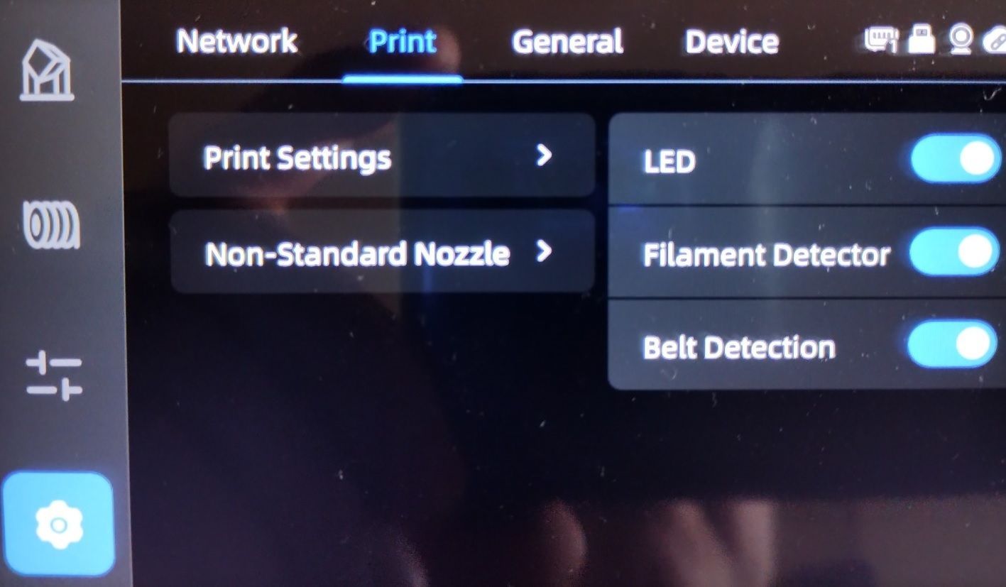

4.2- Imprimante
Activation / désactivation de la lumière interne, du détecteur de fin de filament, détection de courroies (???, je n'ai pas trouvé encore à quoi ça sert ???)
Choix du type de buse (matériau, diamètre). Actuellement, seule la buse laiton en 0,4 mm est disponible 🤭

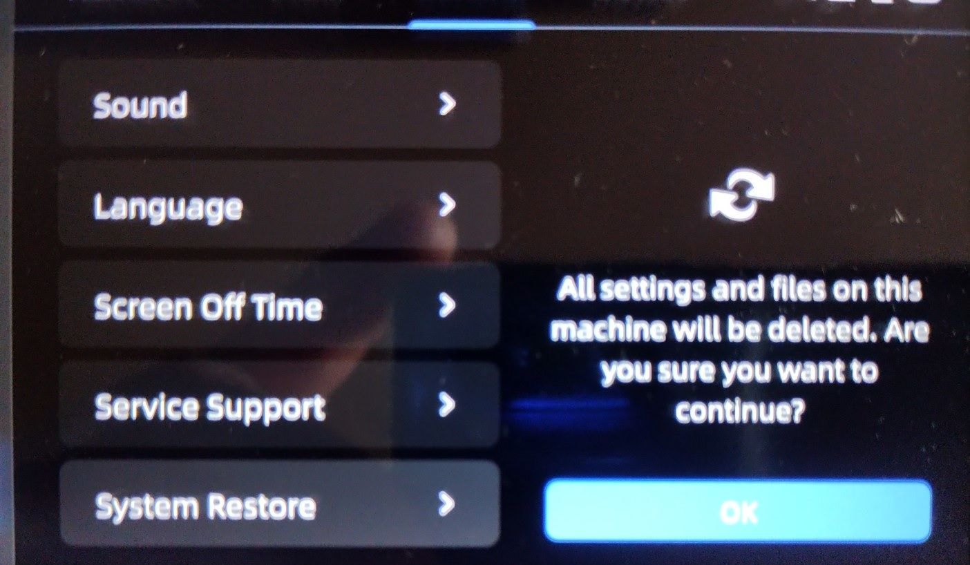

4.3- Général
Réglages matériels (son lors de la manipulation de l'écran, langue, durée de veille de l'écran, accès au SAV, restoration du système)
parametres-genral-son.thumb.jpg.4d448577815d523a927057f1d7358ec5.jpg parametres-genral-langues.thumb.jpg.9f0bdd84d8c89ac07e04ec040ed23d61.jpg
parametres-genral-veille-ecran.thumb.jpg.afb9f7302d95e5193f2164cf65363c4c.jpg parametres-genral-sav.thumb.jpg.62eca9522a32124bc556b7d625722a5f.jpg parametres-genral-restore.thumb.jpg.10d5afe88b49162b1409c4fda322abb5.jpg

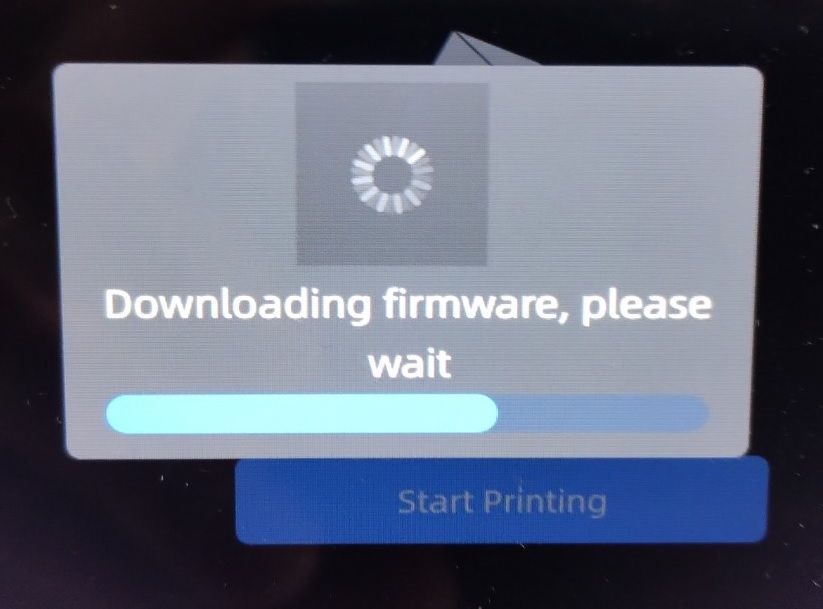

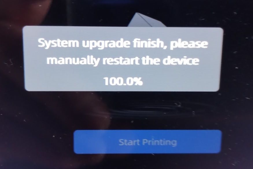

Quand une mise à jour est disponible (Kobra S1 ou ACE Pro), un symbole apparait dans le numéro de version. On peut alors procéder (ou pas) à celle-ci (téléchargement OTA, installation, extinction / allumage matériel) :
maj-firmware-1.jpg.86b21a4e423de3a65658c8a484a71d9c.jpg  maj-firmware-2.jpg.a3d1b67bb42b3dd8a97e2b882287b43b.jpg  maj-firmware-4.jpg.756592ea98b5e9e4495ea98e6ca9d74d.jpg

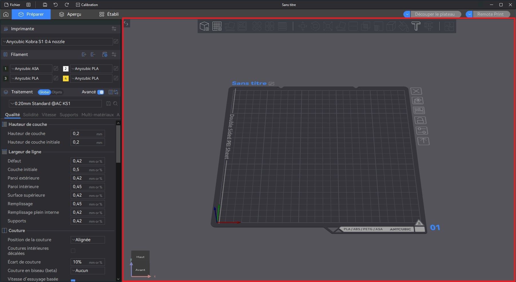

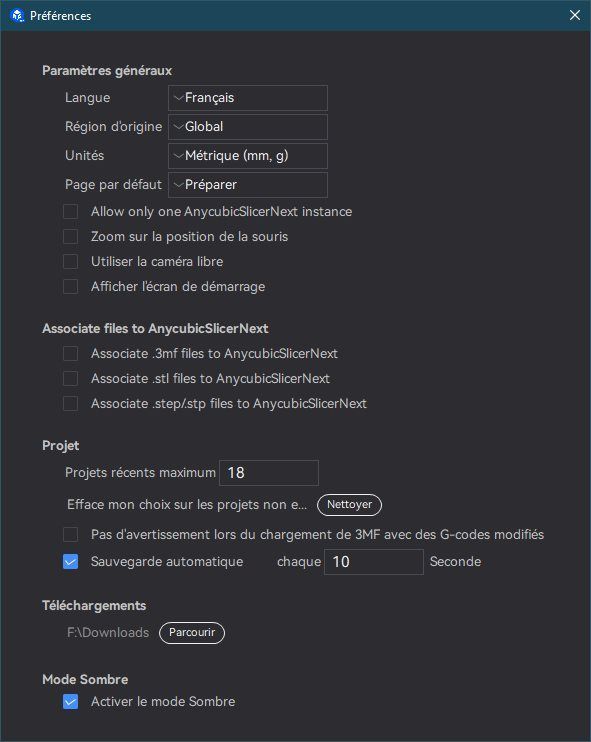

Trancheur (slicer) Anycubic Slicer Next
Ce dernier logiciel sera vu plus en détail dans un post distinct.

Les premières étapes consistent à démonter une bonne partie des panneaux rendant l'enceinte close : panneau arrière, les deux panneaux de côté. Rien de compliqué excepté le nombre de vis à retirer (40) :
  • 22 vis pour le panneau arrière (24 avec le hub + détecteur de filament)
  • 8 vis pour chacun des côtés (16)
    capots-cotes-dessus.png.6bfff9699d929dc5fc4cce79052b54f9.png  capots-cotes-dessous.png.3d42c5f45f00939c9396d6a6e95487d9.png
Remarque un excellent point, le panneau arrière est métallique : on pourra utiliser cette surface pour y placer des pièces maintenues par des magnets.

Une fois la plaque arrière (métallique) et les capots de côté enlevés (plastique), on peut mieux observer la structure de la Kobra S1.
structure-eclate.jpg.eda5bb5899039ec8369e7235cc4b1c41.jpg  structure-rails.png.9a6931c175b3e0635215a7b15d7f45ed.png
L'ossature est en métal (un aimant y est attiré), chaque élément constituant le cube (plus un parallélépipède d'ailleurs) est vissé. Il n'y a qu'une seule partie d'un seul tenant, le haut de la structure qui est en aluminium.
Les axes sont guidés par des tiges optiques :
  • pour l'axe X qui porte la tête d'impression, deux tiges de 10 mm de diamètre. Les douilles de guidage sont de type graphite (le wiki précise qu'elles ne nécessitent pas de lubrification 😉
    Extrait de la page Wiki de maintenance :
  • pour l'axe Y, de chaque côté une tige optique de 8 mm, utilisant des douilles à billes linéaires, type LM8UU ou LM8LUU.
  • pour l'axe Z, trois tiges linéaires de 8 mm + douilles à billes linéaires, la montée / descente du plateau étant réalisé par des tiges trapézoïdales de 8 mm associées à des noix laiton.

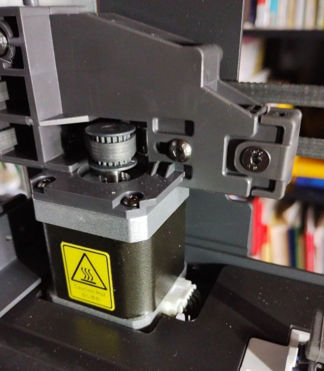

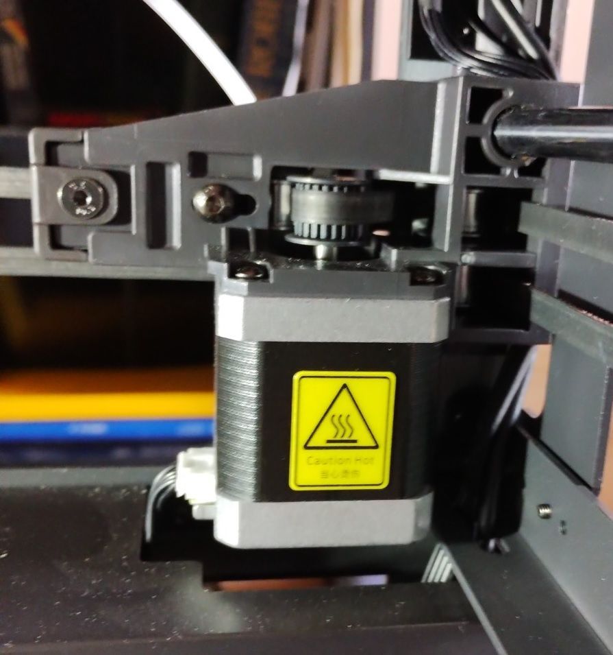

Les déplacements XY, sont assurés par des moteurs Nema17 (48 mm de hauteur), situés à l'arrière de l'imprimante, référence 42BYGH3032-B18Q (pas découvert de datasheet précise quant à cette référence). Sur chacun des axes de ces moteurs est sertie une poulie dentée (20 dents), entrainant une courroie GT2 de 6 mm. Un dispositif permet pour chaque cheminement de régler automatiquement la tension de la courroie.
moteur-xtendeur.thumb.jpg.7d52ecad3cece3bd499cb0318496925a.jpg  moteur-ytendeur.thumb.jpg.1e0ff799f1346d8dd72da450d7dd5add.jpg

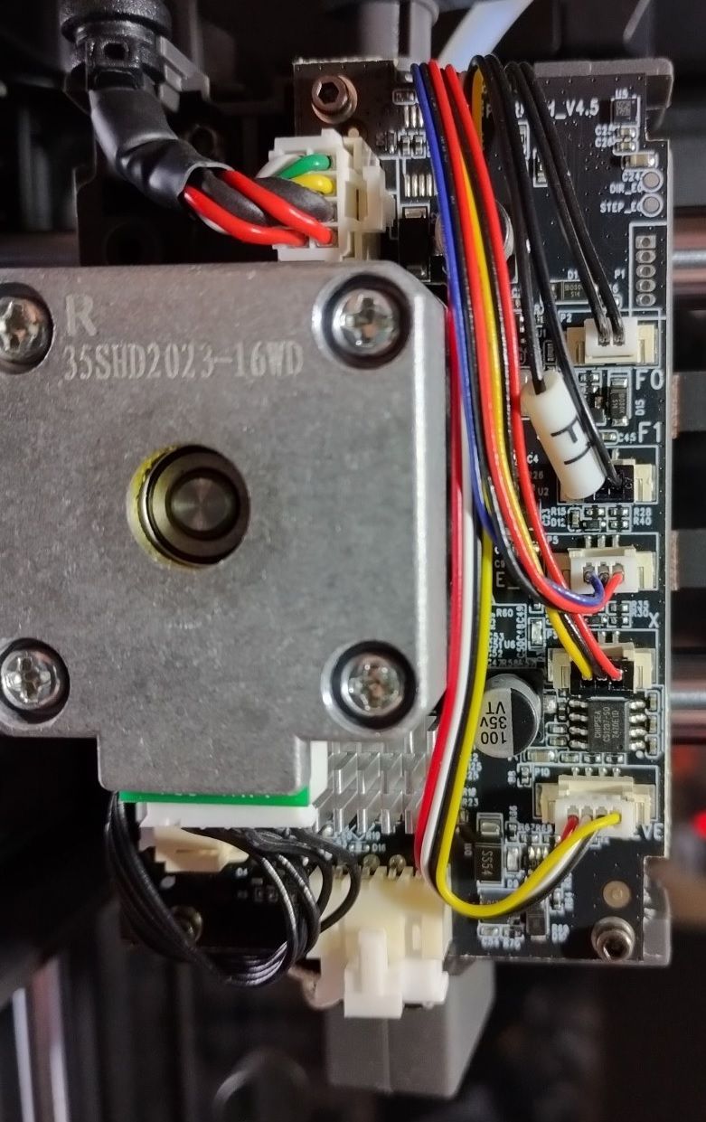

Le moteur de l'extrudeur est un Nema14 (carré) de référence 35SHD2023-16WD.(pas trouvé de datasheet 🙄).

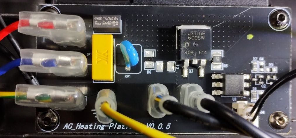

  2. une carte pour commuter la chauffe du lit (tension secteur) équipée d'un triac (JST16E600SW, 16 A, 600 V)
    mosfet-ssr.thumb.jpg.9023f4977f253809d25a68eadc629a39.jpg  jst16e-600sw-ref.thumb.jpg.3ac10e115c96075efc3a6520d46cadb4.jpg

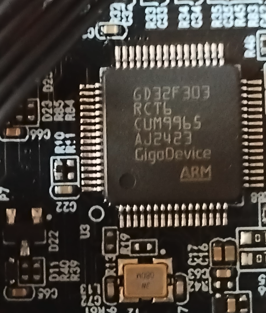

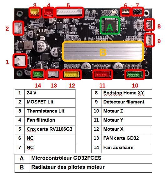

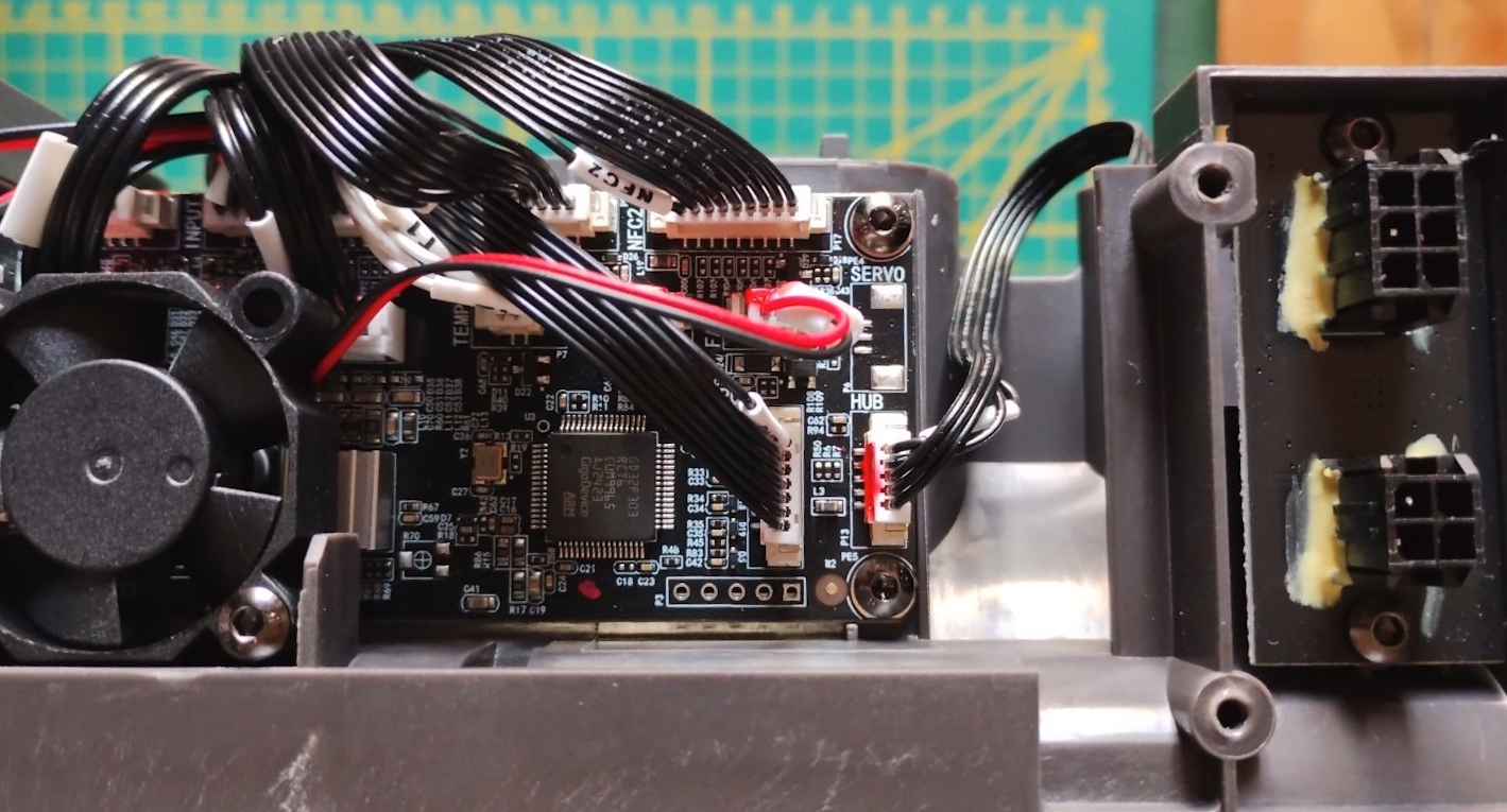

  3. une carte contrôleur, le firmware est probablement le Klipper Anycubic, partiellement réécrit en langage Go (comme avec la Kobra 3). Cette carte ne gère que les éléments matériels de l'imprimante : moteurs, ventilateurs, contacteurs et le lit chauffant via la carte ci-dessus.
    1. carte avec ses connexions :
    2. carte démontée après avoir débranché toutes les prises. Pour éviter qu'elles ne se désolidarisent durant le transport, elles sont collées à froid avec une colle élastique, bien pénible à retirer. Le gros radiateur cache les pilotes des trois moteurs (X, Y et Z). Je suppose que ce sont des TMC :
    3. pour ceux intéressés, un plan de câblage (pour le cas où 😉) :

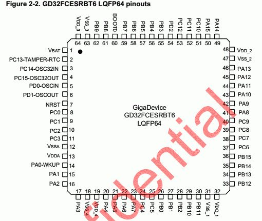

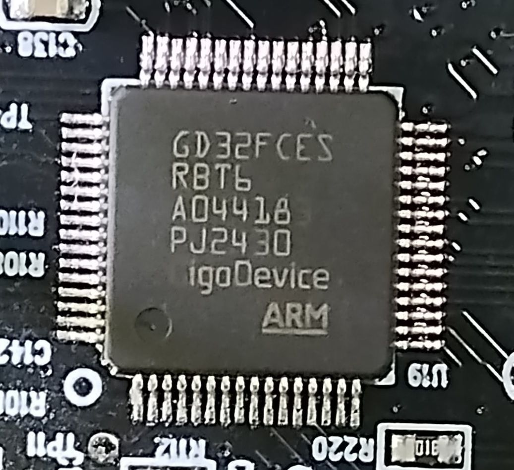

    4. le microcontrôleur est un Gigadrive GD32FCESRBT6
      micro-controleur-gd32fcesrbt6.thumb.jpg.82c8442ab5f4eb4c1af8a3104d4cb82c.jpg  gd32-pinouts.png.ba5fcb272512ea000e3ba051794eda48.png
      - MCU 32 bits, Arm Cortex M4 RISC
      - fréquence de 120 Mhz
      - 128 Ko de mémoire flash
      - 32 Ko de mémoire SRAM
      - tension de fonctionnement de 2,6 à 3,6 V
      - plage de températures de fonctionnement de -40 à 85 °C (grade 6 => RT6)
  4. un ventilateur de refroidissement de la carte contrôleur fixé sur une base métallique ainsi que la platine des prises pour l'ACE et pour le détecteur de filament (antitangle => détecte à la fois la présence /absence de filament et son bon écoulement (des détails plus loin)). Ce ventilateur est un 8015 brushless, 24 V, 0,06 A
    ctrlr-fan-base.thumb.jpg.22383bf076f4834195e6bb431b8553d4.jpg  ctrlr-fan.thumb.jpg.70a251b6db5da71c2e5164f539f5654c.jpg  platine-ace-fil-antitangle.thumb.jpg.1d5e0a9e5e50b5bdfd6b6485a259c02c.jpg

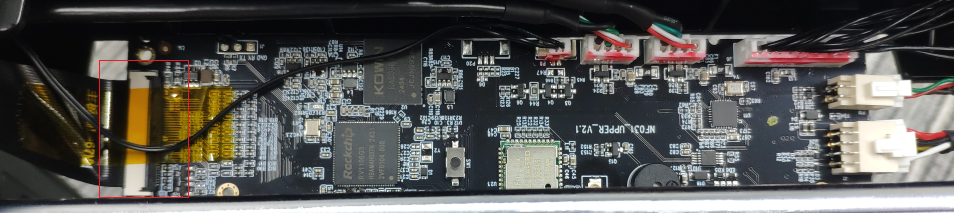

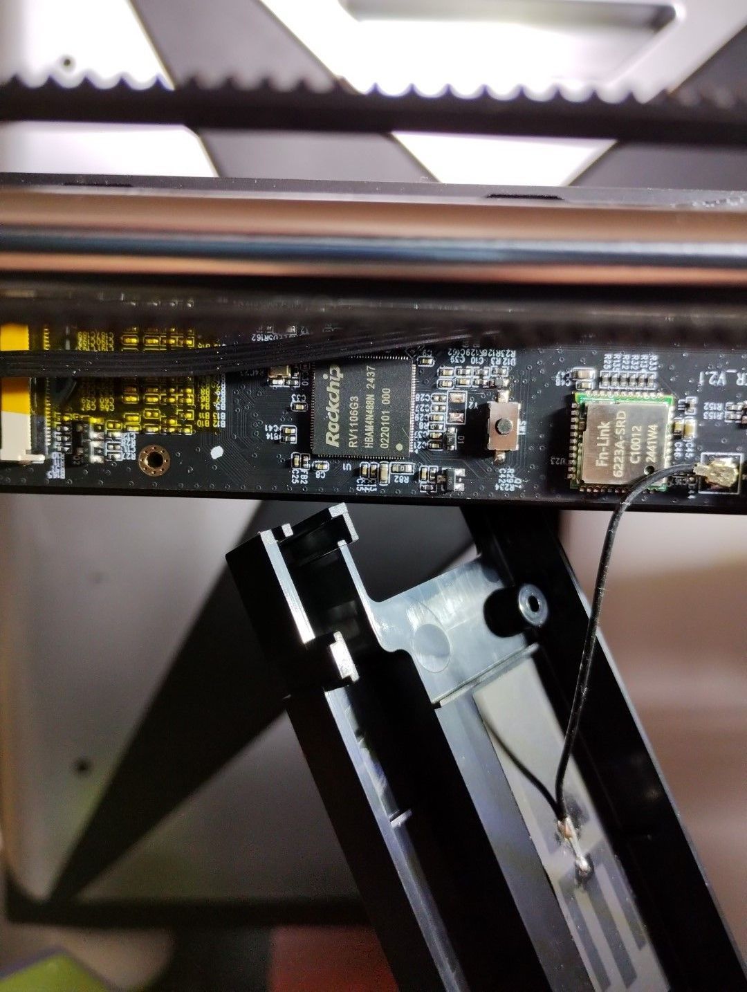

Une seconde carte électronique se «cache» à l'intérieur de la Kobra S1. Elle est située sous un capot plastique en haut à droite (vue de face). Ces instructions du wiki expliquent comment y accéder.
Une fois les explications mises en œuvre, on peut découvrir la puce utilisée pour gérer le système d'exploitation (Kobra OS) : un Rockchip RV1106G3. Les manipulations à cet endroit sur cette carte me semblent trop délicates à réaliser avec mes gros (et vieux) doigts, en plus, ma vue, n'est pas au meilleur de sa forme. Contrairement à l'autre carte, je ne l'ai pas désassemblée.
Vue de la carte avec ses branchements :
En suivant les câbles, on peut obtenir le schéma de connexions suivant :
L'antenne Wifi est collée à l'intérieur du capot plastique :
Le port USB situé sur le côté droit (vue de face) est déporté sur une platine PCB :
La puce Rockchip RV1106G3 (Cortex-A7 simple coeur, MCU@300 Mhz, 2 Go de mémoire DDR3L (correction : 2 G bits soit 8 fois moins donc 256 Mo 😱) , NPU de 0,5 Tops), la datasheet
La mémoire qui contient le système d'exploitation est une eMMC soudée sur la carte de marque Foresee, de référence FEMDNN008G donc de 8 Go (7,2 Go utilisateur), 120 Mo/s en écriture, 160 Mo/s en lecture.
La carte possède une puce Wifi, marque Fn-Link, modèle 6223A-SRD (module combo,Wifi simple bande(2,4 Ghz, b/g/n) et Bluetooth 4.2). La puce est une Realtek RTL8723DS. L'antenne Wifi est externe, remplaçable si besoin par une de plus grande puissance, grâce à son connecteur :
Remarque 🤔
J'espère que cette carte est capable de fonctionner correctement dans l'enceinte close. Elle est enfermée dans un boitier plastique sans aérations et la puce RV1106 n'est pas équipée de radiateur (d'après la datasheet, elle est capable de fonctionner jusqu'à 80 °C (ambient operating temperature)).

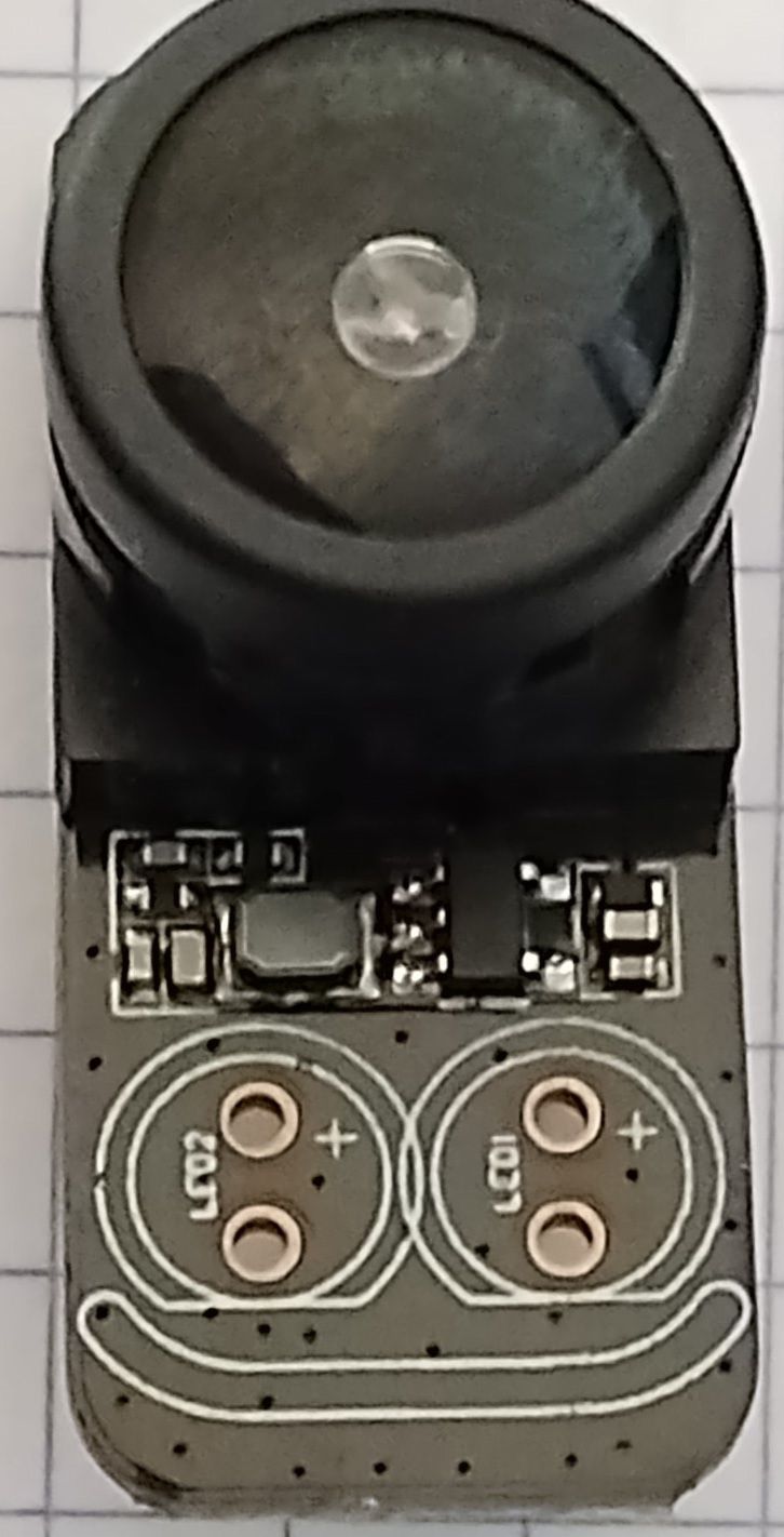

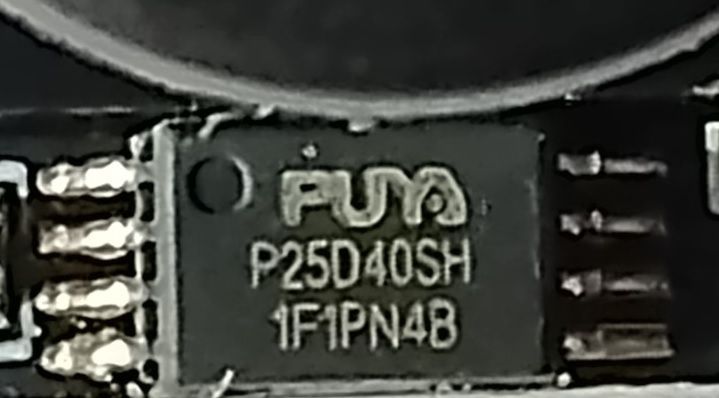

Caméra
La Kobra S1 est munie d'une caméra interne (puce Nor flash (Puya P25D40SH), contrôleur de marque SunplusIT, SPCA2075A (pas trouvé de datasheet exacte, sous réserves, les caractéristiques pourraient être proches de la SPCA2080A (1,3 Mpixels, résolution max. 1280x720). Quelques photos :
camera-1.png.667e43c13b4da342350dadc1cba02984.png camera-pcb-2.thumb.jpg.a8c6226f778ef57c7906526384885bd6.jpg  camera-pcb-.thumb.jpg.d171a2a2f4bd2dad1a6feab9cb9d2ff8.jpg
camera-flash.jpg.3842bc9d1ce6e616d1b85303e32c042d.jpg  camera-sunplusit.jpg.a0dd9c82ad0ff6de52b20569a1eb6319.jpg

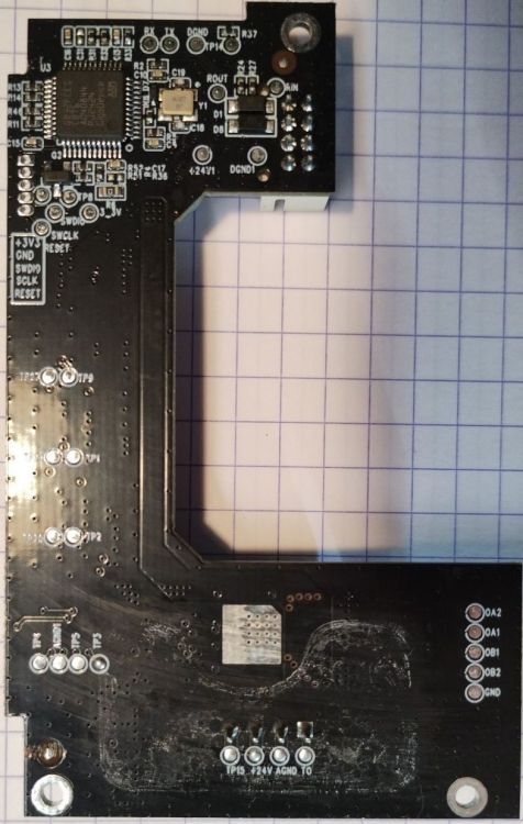

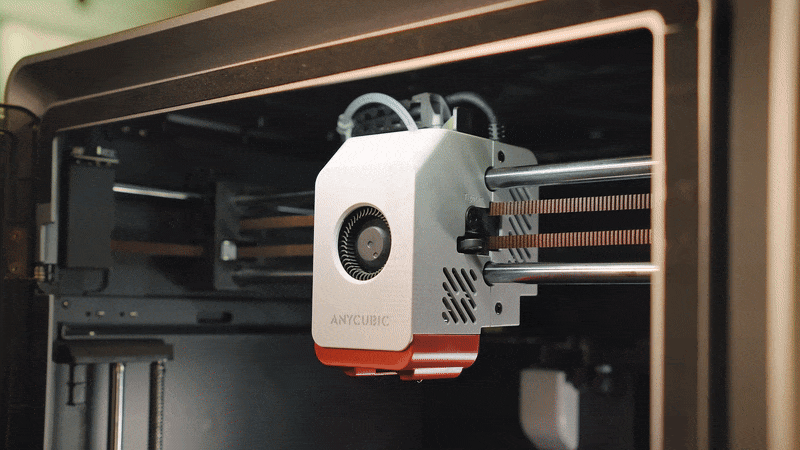

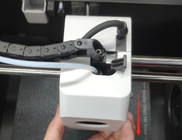

Tête d'impression
La tête d'impression est reliée à la carte contenant l'OS (contrôleur RV1106G3) via un câble à sept fils (4 pour l'alimentation en 24 V, masse et +V sont doublés). Ce câble est placé dans une chaine de câbles, le PTFE lui est à l'extérieur de celle-ci, maintenu par des cilps.
Deux capots en plastique enferment à l'avant l'extrudeur et la buse amovible, à l'arrière la partie électronique. Le capot avant est déclipsable, celui à l'arrière est maintenu par quatre vis (deux de chaque côté).
retrait-capot-avant.png.92560d7f35d15539b1ffac1955c08489.png  ouverture-capot-arriere-tete.thumb.png.1577a52f2f7dfc621fa0ec0838981888.png

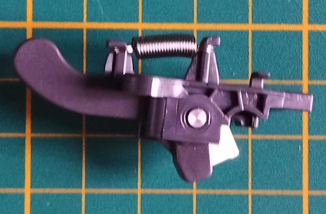

  • coupe filament
    coupe-filament-1.thumb.png.28355fdc20147a4095e4ce455c013533.png  coupe-filament-2.thumb.png.78ffc1e1411698e3d42967348e439a61.png

  • à droite du radiateur se trouve le levier de verrouillage / déverrouillage du heatbreak (l'ensemble se démonte sans aucun outil). Lever le levier pour déverrouiller, l'inverse pour verrouiller :
    buse-amovible.png.a0a495cc16cdee53d94f599d9e2d0630.png KobraS1_Extrusion.gif.7e57c5f9472049a2278f801be871606b.gif

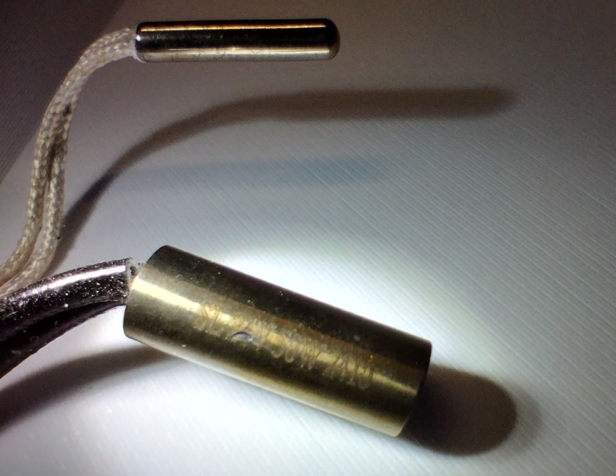

  • heatbreak avec son tube en céramique selon Anycubic (précisé dans la FAQ), corps de chauffe (cartouche chauffante, thermistance), buse (laiton, 0,4 mm), chaussette silicone protégeant la partie chaude
    hotend-1.thumb.jpg.873ebec0ec7fb8d3924d73c5d40cd029.jpg  clat-hotend.png.a5f55c6dd4f35ab3c6d3490f67f57f24.png

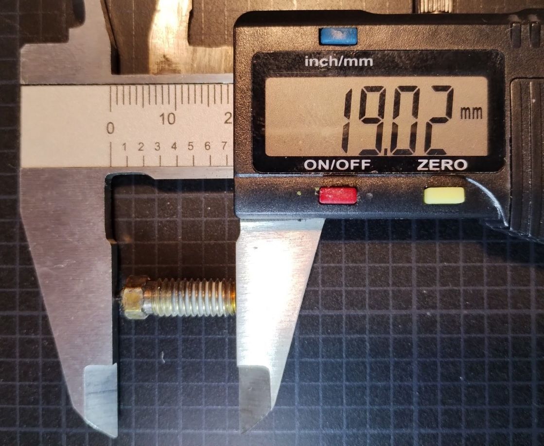

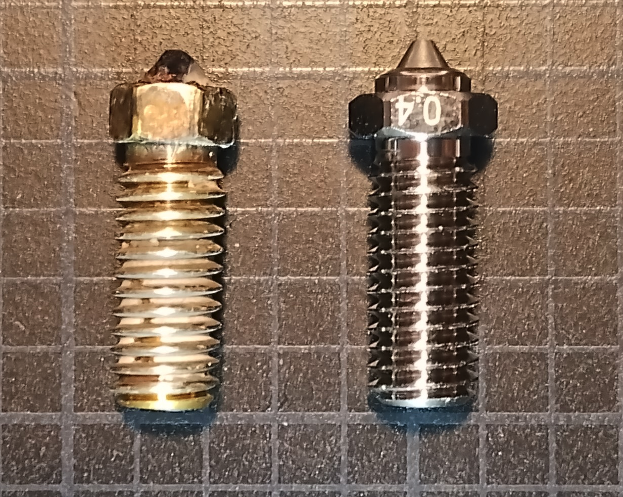

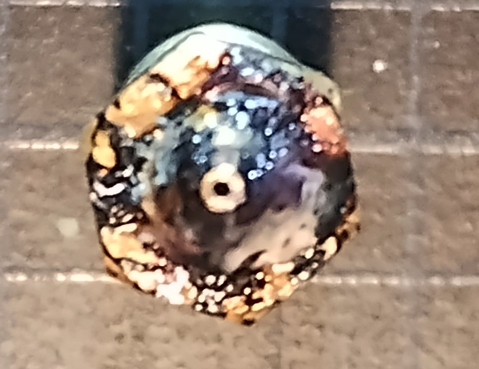

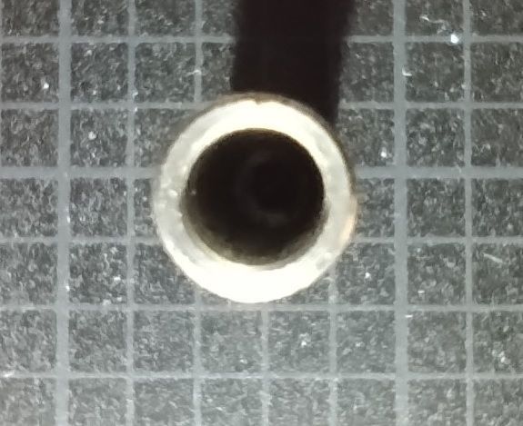

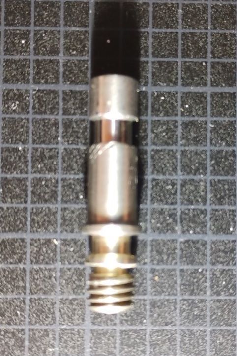

Suite aux déboires relatés ici, après contact avec le SAV et que les fêtes du Nouvel An Lunaire soient passées, j'ai reçu une nouvelle tête. J'en ai profité pour démonter l'ancienne afin d'accéder à la buse. Anycubic recommande de ne pas le faire et dit que la buse n'est pas amovible. On peut, à condition de chauffer à au moins 310 °C, la dévisser. A cette température, en y allant doucement, la colle utilisée pour maintenir en place la buse cède.
C'est l'occasion de prendre quelques mesures et d'observer l'état après une centaine d'heures d'impression :
buse-19mm.thumb.jpg.ee1ea790178e6725ad0f53ffba2d3d87.jpg  buse-0-4.png.004195a3b977066534823dc32515e4ac.png  buse-entre-filament-2mm.thumb.png.87c09426c0a27d79f8a93b1be5abd5f3.png
La buse mesure 19 mm, donc plus courte qu'une buse Volcano (21/22 mm). Possédant une imprimante Qiditech, une X-Max3, celle-ci utilise des buses de 19 mm très semblables. Comparaison entre la buse Anycubic à gauche et celle de Qidi à droite :
La thermistance et le corps de chauffe démontés (clé Allen 1,5, vis sans tête pour la cartouche, vis à tête plate pour le maintien de la cartouche métallique renfermant la thermistance), un examen à la loupe fournit les caractéristiques de la cartouche chauffante (24 V, 50 W). Rien d'inscrit (ou pas vu) pour la thermistance :
cartouche-chauffantethermistance.thumb.jpg.93bc010003bf634936d95143307d8602.jpg  cartouche-chauffantethermistance-2.thumb.jpg.1f3d53b9652b4889735203f814cb316f.jpg  cartouche-chauffante-50w24v.thumb.jpg.26f9630d8592f60e9965dde305de8bee.jpg
J'ai bien tenté de dévisser aussi le heatbreak, mais là, je n'ai pas réussi. En fait, je ne voulait surtout pas le détériorer, ne connaissant pas de moyen simple de dévisser ce tube lisse 🙄.
Finalement, en insistant, le heatbreak a été dévissé :
heatbreak-ks1-1.jpg.f8bd1777a31dc104c743fe081339cff6.jpg  heatbreak-ks1-3.jpg.470cc364fd99f694b1e077a7578945de.jpg  heatbreak-ks1-2.jpg.4d13539b5c7f8138f4fa6be55556b156.jpg
On commence à trouver des revendeurs sur Aliexpress proposant des hotends avec buse en acier (j'en attends une d'ici une semaine). Actuellement Anycubic ne propose pas encore à la vente d'autre modèle que la buse laiton en 0,4 mm.
Le vendeur chez qui j'ai commandé une buse acier (en fait deux, une en 0,4 et une en 0,6 mm) fournit quelques photos. Le heatbreak si la photo est exacte montre que le tube (céramique d'après Anycubic) n'est pas en contact direct avec la buse :
Électronique
Les connexions et le moteur de l'extrudeur sont situés sur l'arrière de la tête :
La communication entre cette carte et la carte mère se fait en USB. De multiples connecteurs sont utilisés (JST-XH, Picoblade, Molex SL).
La platine PCB regroupe tous les composants matériels :
  • moteur Nema 14
  • deux ventilateurs (radiateur / filament)
  • détecteur de filament
  • corps de chauffe (cartouche chauffante, thermistance)
  • coupe filament (capteur optique)
  • jauge de pression
Plusieurs puces électronique :
  • microcontrôleur (GD32FCESCBT6)
  • convertisseur ADC (CS1237)
  • Mosfet (4038DN)
  • accéléromètre (pas réussi à décoder le modèle
  • pilote moteur de l'extrudeur et son radiateur
Quelques vues de cette platine PCB :
pcb-tete-conecteurs-cnx.thumb.jpg.a391fce44795ceb246c67e337691c4ba.jpg  pcb-tete-arriere.thumb.jpg.d14a2083f3b0af0010de59965d12e8cd.jpg
Cadeau «Bonux» 🤭, un schéma de câblage (corrigé) et les puces électroniques :

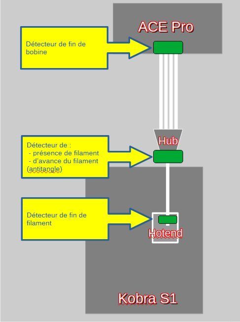

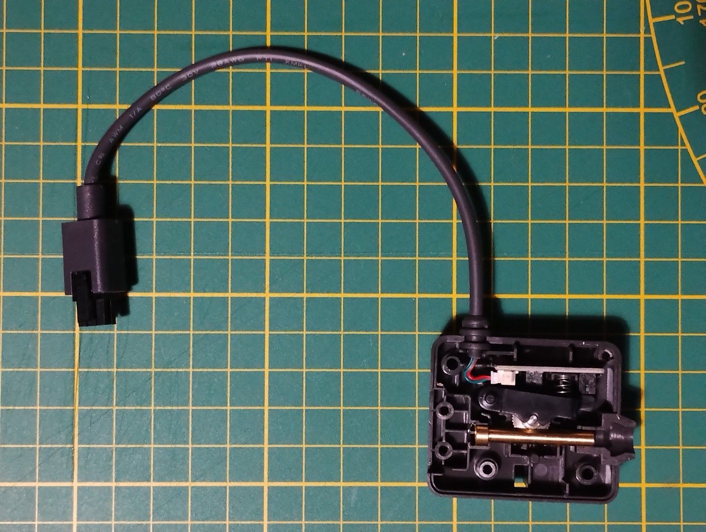

Détecteur de filament
Ce détecteur et le concentrateur de tubes PTFE (hub) ne sont livrés qu'avec la Kobra S1 Combo (ceux ayant commandé et reçu une Kobra S1 seule, en voulant utiliser l'ACE de leur Kobra 3, en ont fait l'amère expérience).
Ce matériel assure à la fois :
  • la détection de la présence / absence de filament en association avec l'ACE. Cela permet au logiciel de connaitre la position d'un des filaments : engagé dans la tête pour une impression, ou en position d'attente une dizaine de centimètres avant le hub
  • une fois un filament engagé, permet de détecter la bonne fourniture / déroulement d'une bobine (antitangle)
filament-anti-tangle.thumb.jpg.5f43251524ea9bb0717d0b27ee82f534.jpg filament-anti-tangle-zoom.thumb.jpg.1ed2beccaa0ef556f94e4f80f3ba0dea.jpg
Il y a donc à la fois un interrupteur de fin de course ET une roue codeuse. Le tube laiton est découpé pour laisser passer la petite roue dentée entrainée par l'alimentation en filament.

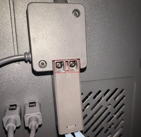

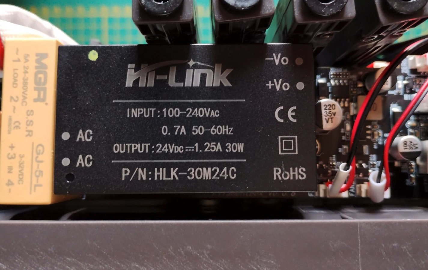

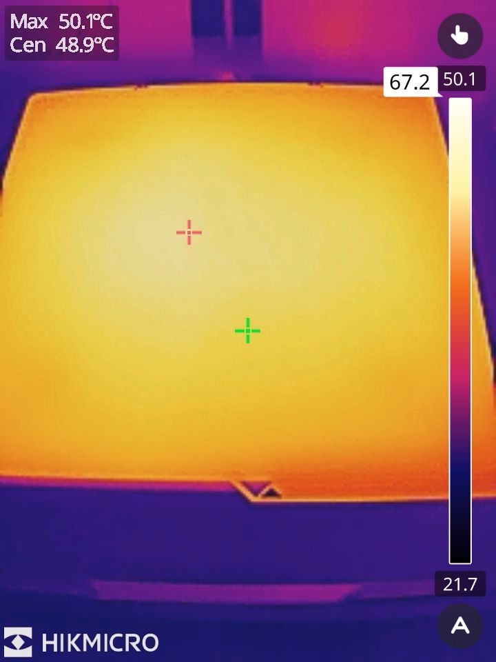

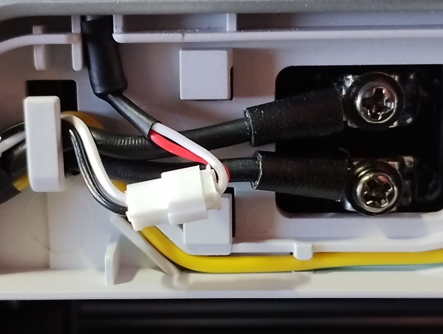

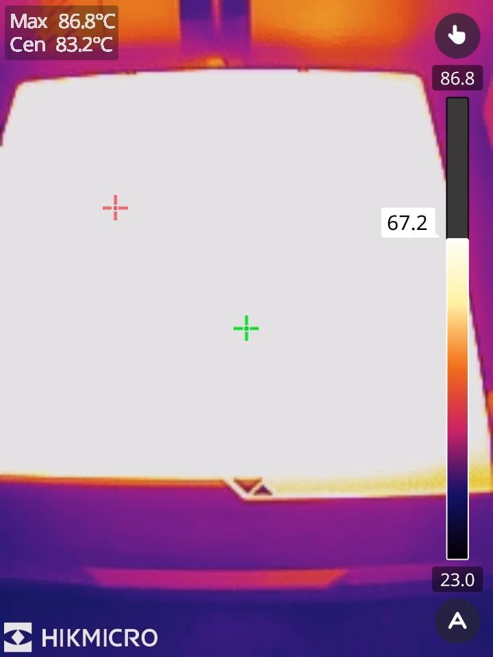

Plateau chauffant
Le plateau fonctionne avec la tension du secteur (ici, en France 230 V). La demande de chauffe passe par la carte «Mosfet». Plateau, carte contrôleur, carte Mosfet sont tous reliés à la terre.
Le câble arrivant sous le plateau est solidement fixé via deux vis sous un cache plastique au-dessous du plateau :
plateau-alimentation-1.thumb.jpg.464a08baa981ca673c9e43134bc58c0c.jpg  plateau-alimentation-2.thumb.jpg.dc726a1dab20d3513a15923fa7d504ae.jpg

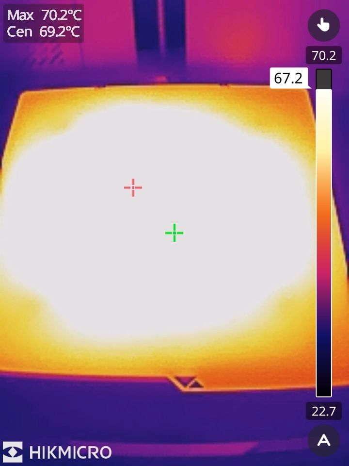

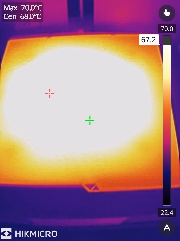

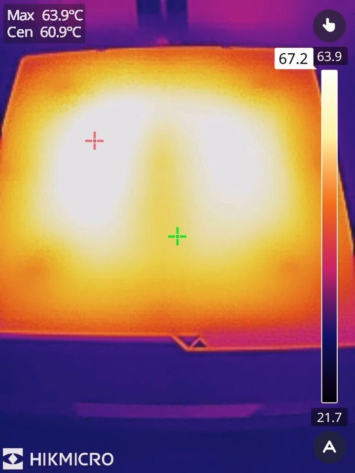

Sa chauffe est rapide et homogène. Une fois la température de consigne atteinte, le centre du plateau est à température, seuls les coins nécessitent encore quelques minutes pour eux-aussi être à la bonne température.
  • passer de la température ambiante à 50 "C se fait en moins de deux minutes (plus deux minutes pour stabiliser les coins)
    kobra-s1-plateau_0.thumb.jpg.eead5a889dc0dfa086fde64d9fdce04f.jpg  kobra-s1-plateau_1.thumb.jpg.456da19c195b9c1f41eff7e79b8cb36b.jpg  kobra-s1-plateau_2.thumb.jpg.c16a9192c867622271adaa166425478e.jpg
  • de 50 à 70 °C, environ deux minutes trente
    kobra-s1-plateau_3.thumb.jpg.30fb3f72fb98645e492d360d9010f3c2.jpg  kobra-s1-plateau_4.thumb.jpg.a8eace76b07a897aedb6892deeef1f9b.jpg  kobra-s1-plateau_5.thumb.jpg.7497234e4386e420102e5a551210120d.jpg

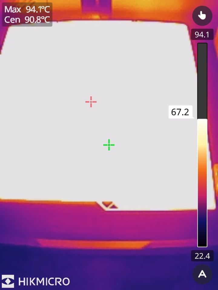

  • de 70 "C à 100 °C, en moins de trois minutes
    kobra-s1-plateau_6.thumb.jpg.3f6fc7f5311b965906f81173c6e82fbb.jpg  kobra-s1-plateau_7.thumb.jpg.a9c87bfc2a47075857a3dfe95bdfc281.jpg  kobra-s1-plateau_8.thumb.jpg.1d7b15ed0e64ccfc971a6b1ea44d69ec.jpg
Système de purge
A l'arrière se trouve le système de nettoyage de la buse, composé de plusieurs parties.
Vue de face
Vue de dessus
Le système de nivellement utilise le nez de la buse pour détecter où se trouve le plateau via une jauge de pression. Cela sert à la fois à trouver l'origine de l'axe Z (Z-offset) et lors du maillage du plateau (auto-nivellement) pour détecter les variations d'épaisseur pour les compenser lors de l'impression.
Avec un tel dispositif, il est nécessaire que la buse soit dépourvue de résidus de filament pour ne pas fausser la détection du point Z=0.
En préalable à une mise à l'origine, la buse est nettoyée. Ce processsus se réalise en plusieurs étapes :
  1. chauffe de la buse à 170 °C
  2. nettoyage de la buse en passant sur le nettoyeur (4) alternativement de gauche à droite
  3. positionnement sur l'anti-suintement (3) en attente de la descente de température à 140 °C
  4. déplacement vers le racleur (2) pour enlever les derniers résidus (la «crotte»)
  5. déplacement vers l'éjecteur (1) pour envoyer l'amas de filament à l'extérieur
  6. Mise à l'origine (Homing), d'abord par l'axe Y, puis X et finalement Z

L'impression du Benchy de couleur Interstellar violet a rencontré un problème en fin d'impression. Le bateau s'est décollé du plateau, la cheminée ne s'est pas imprimée.
Les trois autres impressions du même Gcode s'étaient pourtant bien déroulées 🤔.
Que s'est-il passé ?
Dès l'ouverture de la porte, je me rends compte d'une chose anormale : la buse (amovible) n'est plus à sa place normale.
Dans la précipitation, pour remédier au problème, je n'ai pas pris de photo de la buse sortie de son logement 🙄.
Comment a-t-elle pu se déloger ?
Anycubic pour réaliser leur système de buse amovible utilise un montage « classique » :
  • un corps de chauffe accueillant une cartouche de chauffe et une thermistance dans lequel sont vissés d'une part la buse, d'autre part le heatbreak
  • une buse (pas encore démontée) du genre Volcano
  • un heatbreak munie sur le dernier tiers de sa hauteur d'une gorge. C'est celle-ci qui permet un montage / démontage rapide après avoir déverrouillé le levier de blocage.
À cause de sa gorge de blocage de diamètre de 5 mm, le heatbreak a un diamètre externe de 6 mm. À l'intérieur d'icelui, se trouve un élément blanc ressemblant à un tube de PTFE (diamètre externe de 4 mm, interne de 2 mm). Ce n'est donc pas un heatbreak «full metal» 😞
Si à l'intérieur du heatbreak, il y avait un morceau de PTFE, comme celui-ci est au contact direct de la buse, on ne pourrait pas dépasser des températures de 240/245 °C sans qu'il soit détérioré.
La Kobra S1 étant annoncée comme pouvant monter jusqu'à 320 °C, Anycubic a dû utiliser un autre matériau pour ce tube. D'après le constructeur, ce tube n'est pas en PTFE mais en céramique « aérospatiale ». Effectivement, après quelques tests, c'est beaucoup plus dur que du PTFE et surtout bien moins souple (pas du tout même).
Après avoir mis en chauffe la buse à 240 °C, je peux tirer sur le filament pour l'extraire (le coupe-filament laisse ≃ 3 cm au-dessus du heatbreak). En retirant le filament, le tube céramique est, lui aussi, extrait. Je pense comprendre ce qui a pu se passer :
Le tube céramique n'était pas en contact ferme avec le haut de la buse, un bouchon de filament s'est formé dans le heatbreak entre le bas du tube céramique et le haut de la buse. Le filament n'arrivant plus à sortir par l'orifice de la buse, en s'accumulant, la force de poussée de l'extrudeur a été suffisante pour désolidariser le système amovible.
colmatage-extremite-filament-1.thumb.jpg.b9bcd8eddac61cae876b969f4fdbeeaf.jpg  colmatage-extremite-filament-2.thumb.jpg.0843a2092169a8c8083d2e0caa0295e1.jpg
La buse chaude est restée collée à la cheminée du Benchy entrainant celui-ci dans une ronde infernale.
echec-benchy-1.thumb.jpg.051860c71d7038b1b9666e9c44ea1db2.jpg  echec-benchy-2.thumb.jpg.3647d450b042e048c257f81959b2d62b.jpg
Remède :
  • un bon nettoyage du conduit interne du heatbreak et du haut de la buse,
  • remise en place du tube céramique bien à fond,
  • réinsertion du système amovible,
  • verrouillage du levier,
  • vérification et revérification que tout bien,
Les impressions ont pu reprendre sans rencontrer depuis le même problème.

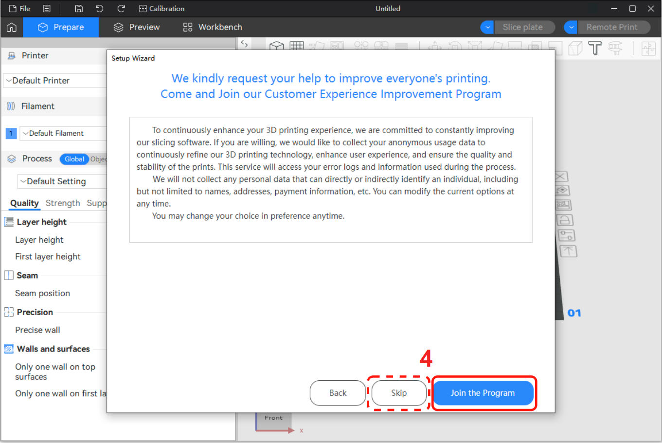

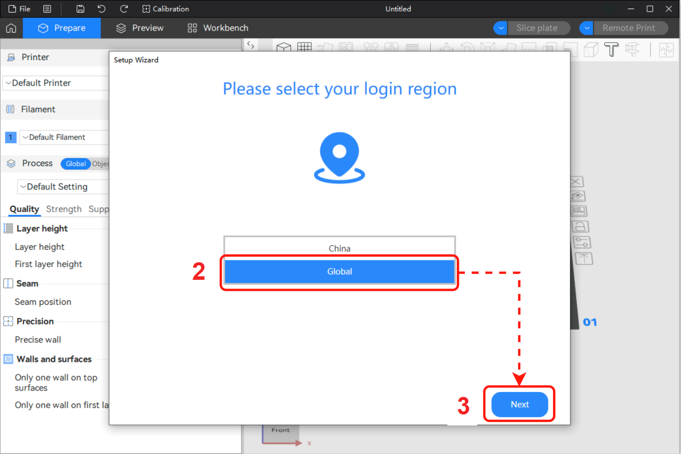

Une fois installé puis lancé, un assistant prend en charge l'utilisateur. Il suffit de suivre les étapes en mode «chicken install» :
Révélation
  1. Sur l'écran de bienvenue, cliquer le bouton «Get started»
  2. Sélectionner la région (Chine / Reste du monde (Global)), Next
  3. Joindre (ou pas) le programme de collecte de données, Skip / Join the program

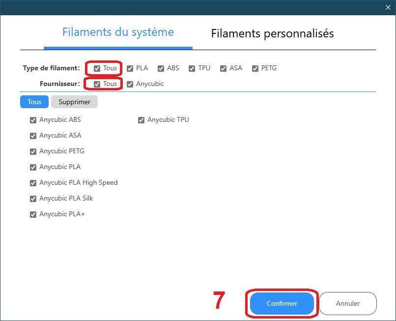

  4. Sélectionner le modèle d'imprimante dans la liste, Next
  5. Sélectionner les filaments utilisés (pas d'autres fournisseurs que Anycubic 😞), Next
  6. C'est fini

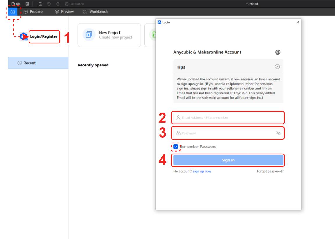

Pour pouvoir lier l'imprimante au trancheur (communication), il faut compléter le processus de login.
  • Accès à l'onglet d'accueil (Home)
  • Clic sur Connexion/Inscription (Login/Register)
Dans la fenêtre de connexion (login), deux cas :
  1. vous possédez déjà un compte Anycubic, saisir l'adresse mail de l'utilisateur (2), son mot de passe (3), puis clic sur Sign in (4).
  2. sinon, cliquer sur «No account? sign up now» pour en créer un.

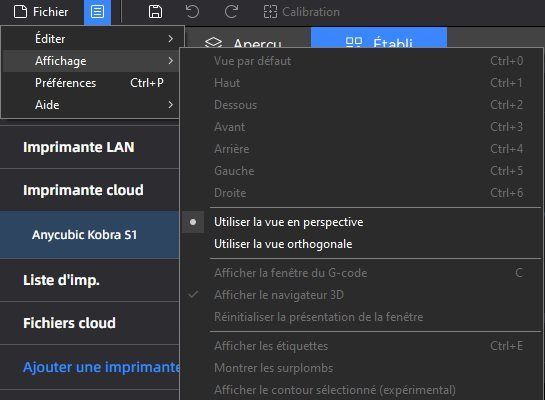

Utilisation

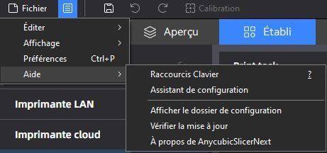

Tout en haut de la fenêtre se trouve la barre de menus :
  1. Un menu Fichier (projets, profils)
  2. Un menu «Autres»
    1. Editer :
    2. Affichage :
    3. Préférences (accès au mode sombre de l'interface 😉)
    4. Aide :

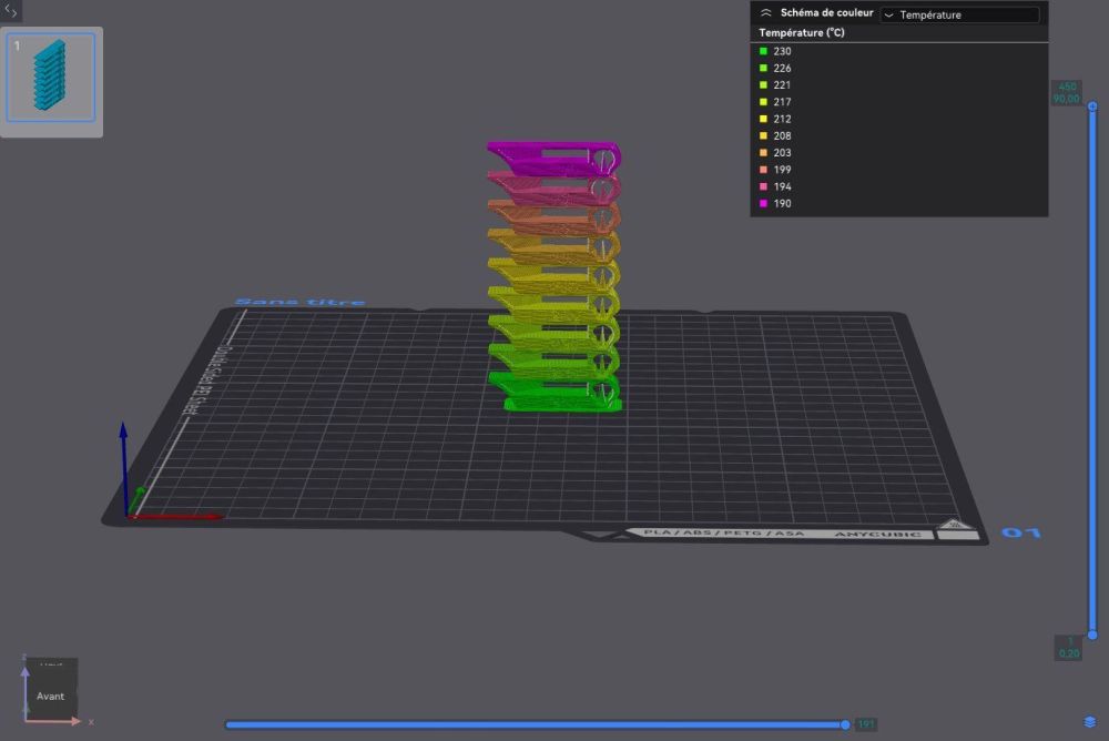

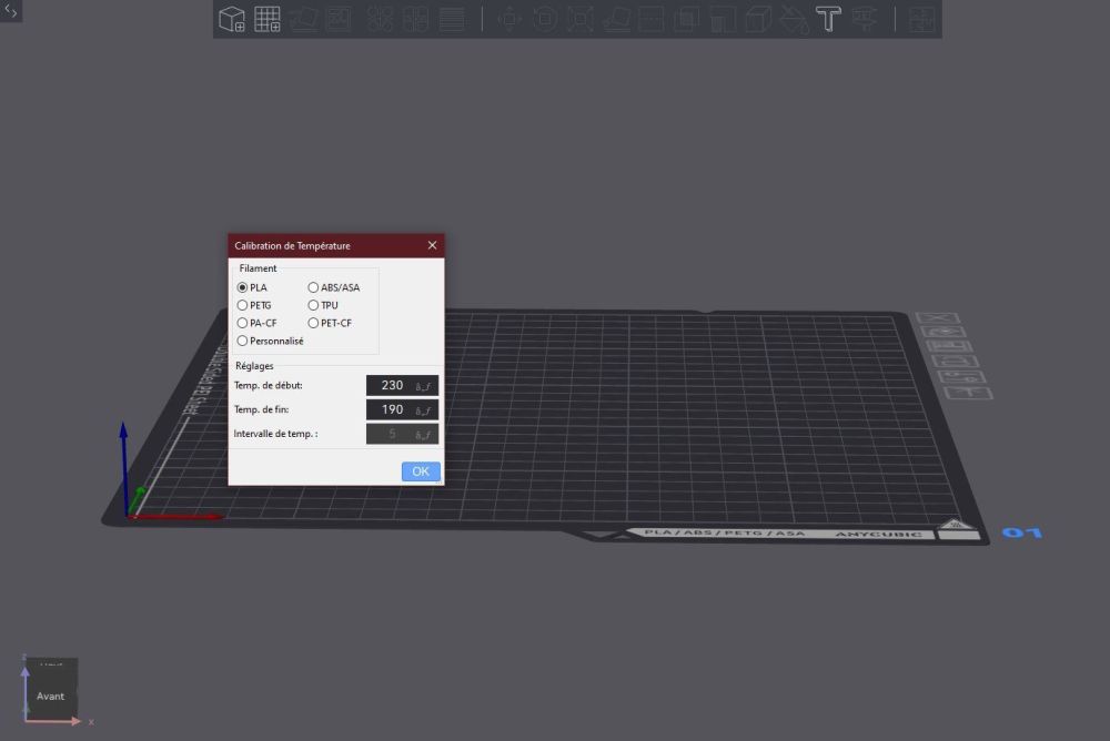

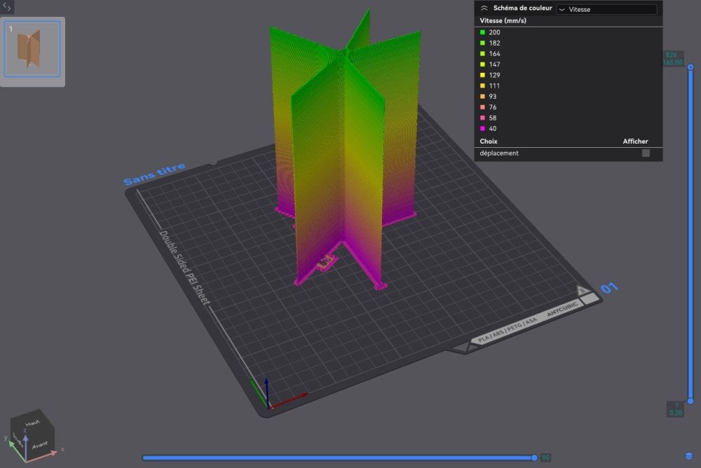

  3. Un menu «Calibration» pour affiner les réglages (tour de températures, débit (flow), avance à la pression, rétraction, tolérance, débit maximal (débit volumétrique), VFA, guides d'accompagnement) :
    Exemples de tests de calibration possibles (tour de températures, vitesse volumétrique maximale, VFA)
    calibration-tour-temperatures-plage.thumb.jpg.4275861a9694b7998f89e2d7fa9285c7.jpg calibration-tour-temperatures-apercu.thumb.jpg.02bd0e5c39238906d8f370a843d4569e.jpg
    mvs-0.5-20.thumb.jpg.88f241647b7f97eb1f80031c9abff44f.jpg  vfa-20-200-5.thumb.jpg.df029e135e74402ed53f0433a7cd3bc2.jpg
  4. Plus des boutons pour enregistrer, annuler / reprendre la dernière manipulation
Pour préparer une impression, cela se passe dans l'onglet «Préparer (Prepare)».
Onglet «Préparer»
Cette page est découpée en deux zones :
  • (1) à droite pour le réglage des paramètres (imprimante, filament, impression)
  • (2) une vue du plateau d'impression

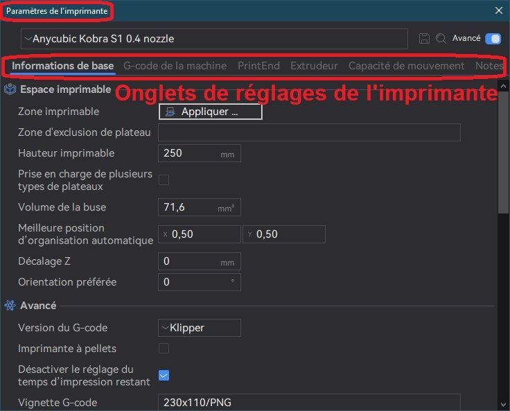

La partie droite permet de paramétrer :
  1. L'imprimante. On peut ajouter une imprimante en cliquant sur le bouton (1).
    Le bouton (2)  ouvre une fenêtre donnant accès aux paramètres de l'imprimante (Anycubic Kobra S1 0,4 nozzle)
  2. Les filaments utilisés
    -les icones fléchés orange permettent d'ajouter / retirer un filament, synchroniser le trancheur avec l'ACE Pro, ajouter / retirer des profils de filaments (actuellement il n'y a que des filaments Anycubic)
    - pour chaque bobine, on peut modifier la couleur (1), le type de matériau (2) et les réglages d'impression du filament (3). En cliquant sur le bouton (3), une fenêtre permet de modifier ces réglages
    asn-prepare-materiau.jpg.bb786900a9ca401ba619fe321c357b37.jpg  asn-prepare-filament.jpg.4d977c5c9825a7254463c65efec0769c.jpg

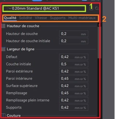

  3. Les réglages d'impression à effectuer pour le profil sélectionné (1). Les paramètres sont groupés dans des onglets (2) [qualité, solidité, vitesse, supports, multi-matériaux, autre)

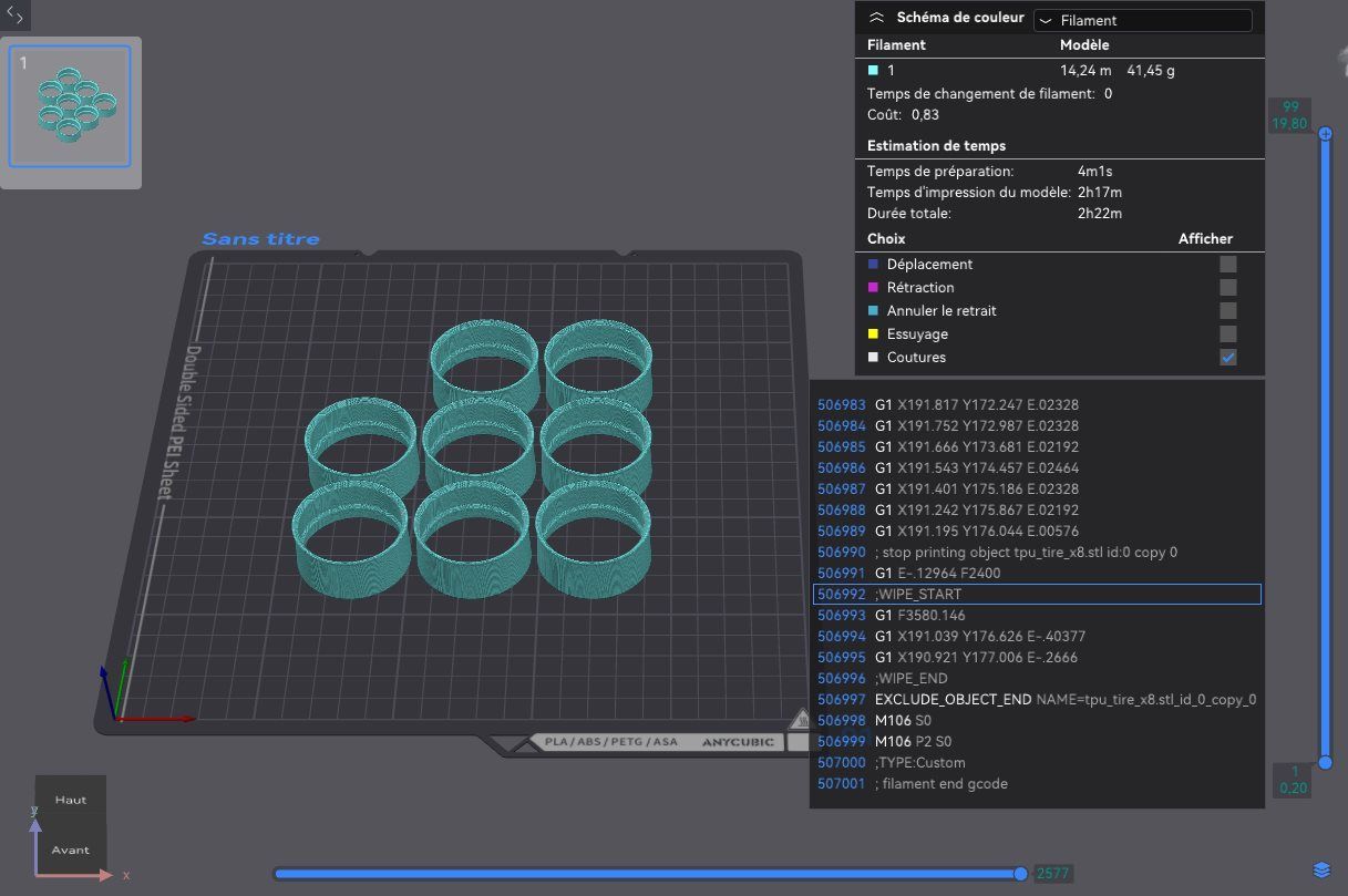

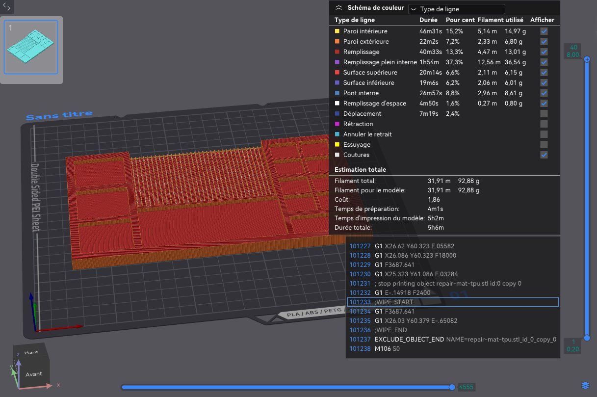

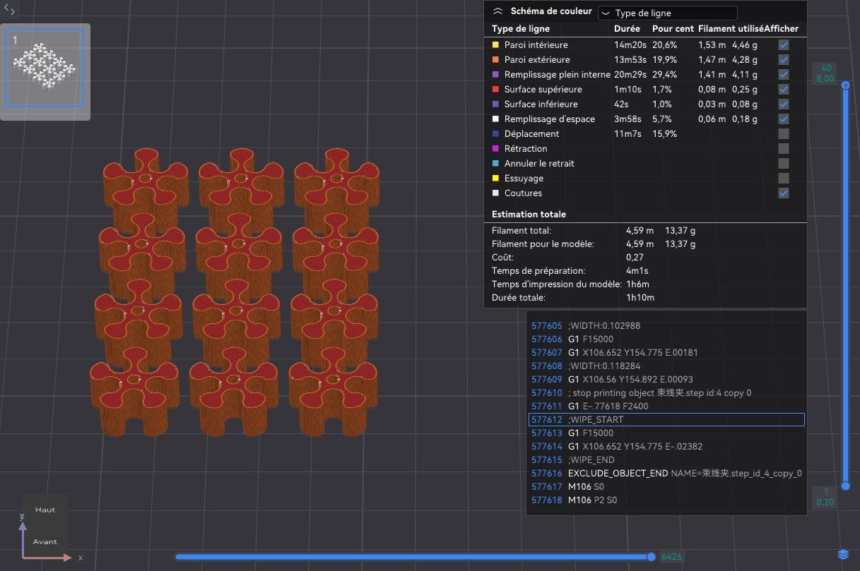

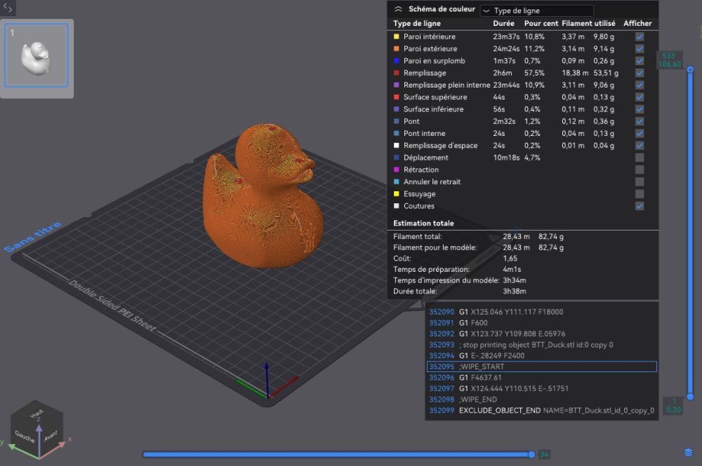

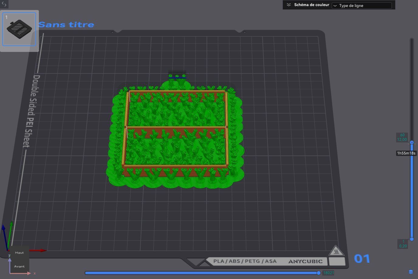

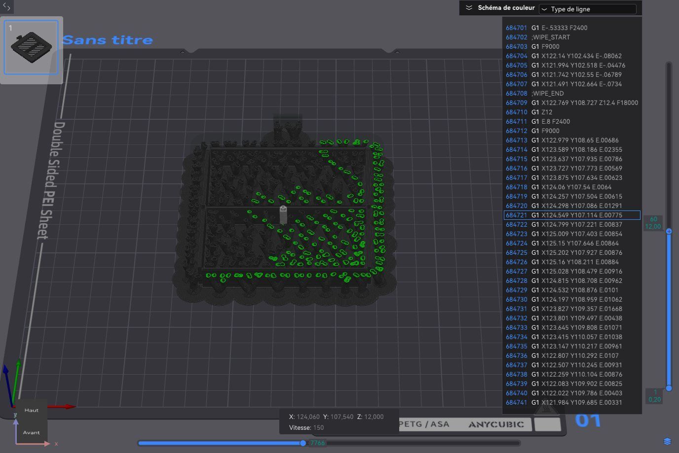

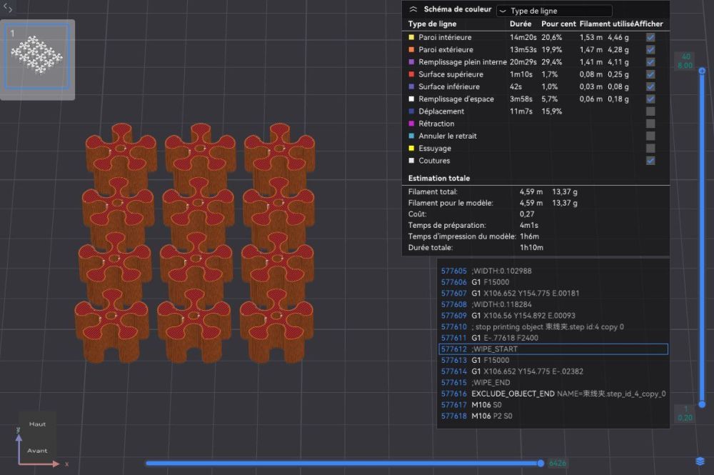

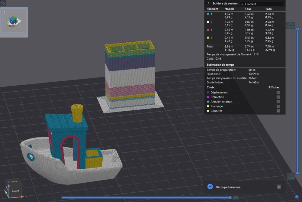

Onglet «Preview» (Aperçu)
À l'issue de la découpe de la pièce :
  • le plateau affiche un aperçu du rendu (1). Comme pour le mode préparation, il est possible de zoomer, déplacer, tourner la pièce tranchée pour l'observer sous toutes ses coutures
  • le panneau, schéma de couleur (2), récapitule les informations et permet de changer le type de lignes affichées dans l'aperçu
  • un ascenseur à droite (3) permet d'aller observer les différentes couches d'impression et par un clic droit sur une couche de faire des modifications
    asn-apercu-ascenseur-couches.thumb.jpg.27340d468f615675dc35fef4f20af028.jpg  asn-apercu-ascenseur-clic-droit.jpg.2c0e3f4d6eecf708db0a5ceb9a5df340.jpg
  • un tapis roulant en bas (4), permet de voir le parcours de la buse déposant le filament pour la couche sélectionnée ainsi que les commandes Gcode utilisées pour cette couche
  • la vignette (5), au format d'image PNG de 230x110, est affichée en haut à gauche. Celle-ci apparaitra aussi bien sur l'écran tactile que dans l'établi lors d'une impression

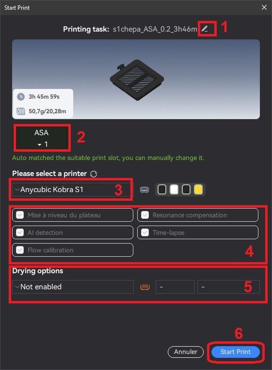

Pour imprimer cette pièce tranchée, le bouton en haut à droite permet de choisir le mode de transfert :
Enregistrement du Gcode sur une clé USB ou impression distante (Cloud / LAN). On sélectionne d'abord le mode de transfert souhaité, puis un clic sur le bouton (Remote print / Exporter le fichier Gcode).
Si l'impression distante est choisie, une fenêtre s'affiche pour sélectionner les paramètres d'impression complémentaires :
  • renommer le fichier tranché (1)
  • choix de la bobine à utiliser dans l'ACE Pro (2)
  • choix de l'imprimante (en cas de possession de plusieurs Anycubic) (3)
  • activation de paramètres divers (4) :
    • auto-nivellement (mise à niveau du plateau). La totalité du plateau est palpée en une grille de 5x5.
    • détection de problème d'impression (AI detection = spaghetti) NE FONCTIONNE QU'EN MODE CLOUD, PAS LAN
    • compensation de résonance (input shaping)
    • timelapse (deux modes de prises de vues existent, il faut sélectionner avant tranchage celui voulu (toutes les X secondes / au changement de couche) dans l'onglet «Autre» des paramètres d'impression (traditionnel / lisse)
      timelapse-traditionne-lisse.jpg.45d0cc6aa62c8d8a1fba07abe829cc27.jpg  timelapse-explications.jpg.77d7ab0958fe978224b75b949ec83fed.jpg
      À noter: pour éviter des problèmes de suintements de la buse lors du second mode de prise de vue (lisse), à chaque changement de couche, la tête est parquée au fond à gauche. Une tour de purge est obligatoirement créée, après la prise de vue, un peu de filament est déposé sur la tour avant de reprendre l'impression.
    • «flow calibration» (ajouté au firmware depuis la version XXXXX): une ligne de purge est déposée au fond plateau 🙄
  • ACE Pro (drying options) :
    • activation du séchage (durant l'impression / impression lancée une fois la température de consigne atteinte), choix de la température et de la durée (manuellement ou pré-réglages). Ne pas oublier de confirmer ces modifications.
      asn-remote-print-secheur-on-off.jpg.f580edcf8da24145de7c5d7e97278d3d.jpg  asn-remote-print-secheur-temp-duree.jpg.5a97b6aebabafee77608d74b373b8d5e.jpg
    • l'activation du mode «recharge automatique» (ne fonctionne qu'avec une bobine de filament identique (même matériau, même couleur)) peut être activée dans l'onglet établi
Une fois ces derniers réglages faits, un clic sur le bouton «Start print» (6), transfère le fichier Gcode dans la mémoire de l'imprimante.

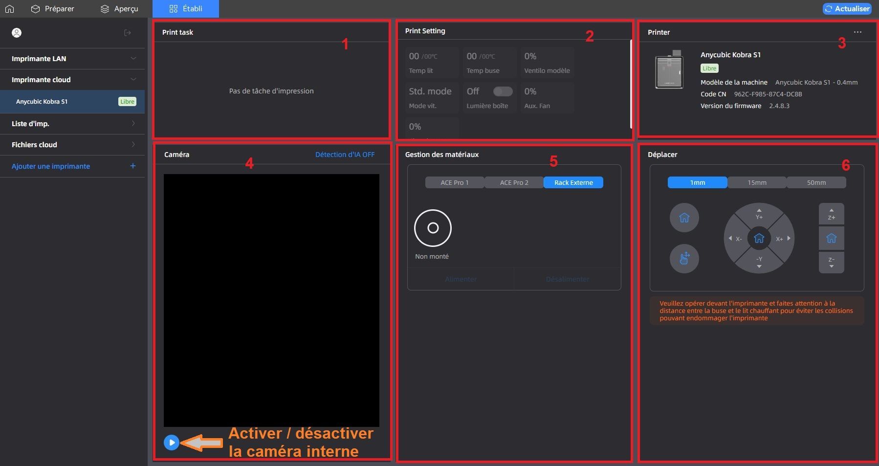

L'onglet bascule alors automatiquement sur l'établi (workbench).
Onglet «Workbench» (Établi)
La fenêtre de cet onglet consiste en six zones :
  1. Tâche d'impression
    1. Vide quand l'imprimante est inactive
    2. Vignette, plus informations de progression, etc. en cours d'impression
  2. Réglages de l'impression en cours (boutons inactifs quand l'imprimante est inactive)
  3. Imprimante : un clic sur les points de suspension affiche un menu permettant :
    1. de renommer l'imprimante
    2. d'afficher un historique d'utilisation (temps total, quantité de filament, nombre d'impressions, etc.)
    3. d'afficher la version des firmwares (Kobra S1 / ACE Pro) et de mettre à jour quand une nouvelle version est mise à disposition par Anycubic (les versions affichées sont à jour au 5/02/25)
    4. de supprimer l'imprimante gérée dans AnycubicSlicer Next
  4. Caméra, si l'écran est vide / noir, cliquer sur le bouton «Lecture» (▶️). Pour arrêter l'affichage, clic sur le bouton «Pause» (⏸️). Lors d'une impression, si l'option «IA detection» a été cochée, l'intitulé Détection d'AI passe de OFF à ON (c'est juste une information, on ne peut l'activer dans l'établi)
  5. Gestion des matériaux
  6. Déplacer (utilisable lorsque l'imprimante est inactive)
Cet écran (Établi / workbench) est minimaliste. Bien qu'il apporte les informations essentielles, on est loin de ce que peut afficher une interface Web (Fluidd / Mainsail) avec un matériel utilisant un Klipper originel.
Peu de manipulations sont possibles quand l'imprimante est inactive, il est nécessaire alors de les effectuer sur l'écran tactile 🙄. Ça se résume plus à un affichage d'informations qu'au pilotage de l'imprimante.
Un exemple : le mode «exclusion d'objets», n'est utilisable que via l'écran (cette fonctionnalité a été ajoutée dans la dernière version du firmware de la Kobra S1 (2.4.8.3), mais de manière incomplète par Anycubic. Cette fonctionnalité permet avec Klipper «vanilla» de réaliser un maillage du plateau uniquement par rapport à la surface de la pièce imprimée. Le maillage du plateau actuellement continue de se faire sur la surface totale du plateau).
En résumé
Ce trancheur, issus de Orcaslicer, fait ce qu'on attend d'un trancheur, mais Anycubic doit encore faire des progrès, particulièrement :
  • en proposant plus de profils de buses (seule la 0,4 mm en laiton est disponible),
  • idem pour les profils de couches. Il n'y a qu'un tranchage en couche de 0,20 mm proposé alors qu'une buse de 0,4 mm permet d'utiliser des couches de 0,08 à 0,32 mm (20 à 80 % du diamètre de la buse),
  • pour l'établi, en étoffant les fonctionnalités ou mieux, à l'instar d'Orcaslicer, en ouvrant leur protocole de communication, ce qui permettrait d'avoir un affichage proche de celui de Fluidd (la version beta actuelle de Orcaslicer incorpore la Kobra S1 avec l'ajout de plusieurs profils d'impression, mais ne peut communiquer avec l'imprimante : impossible d'ajouter une imprimante réseau à l'imprimante physique 😞).
