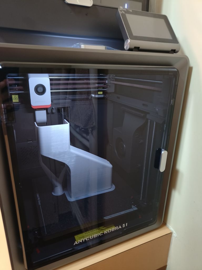

Fait mes deux premières impressions, la première deux petits machins en PLA, et la deuxième la première partie de la poop chute en PETG
Du déballage à l'utilisation jusqu'ici rien a dire, tout va bien, a part un petit blocage mécanique avec l'ACE quand je lui ai mis la bobine de PETG... :)

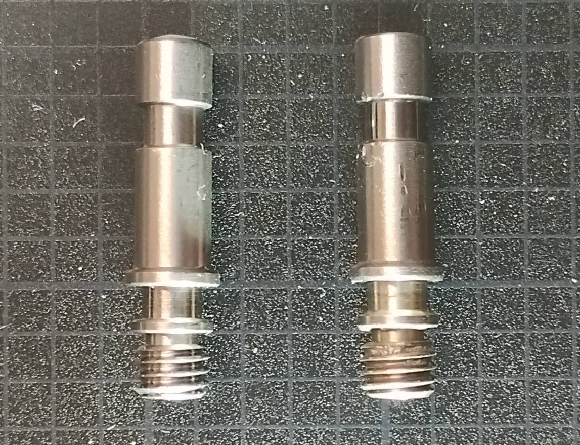

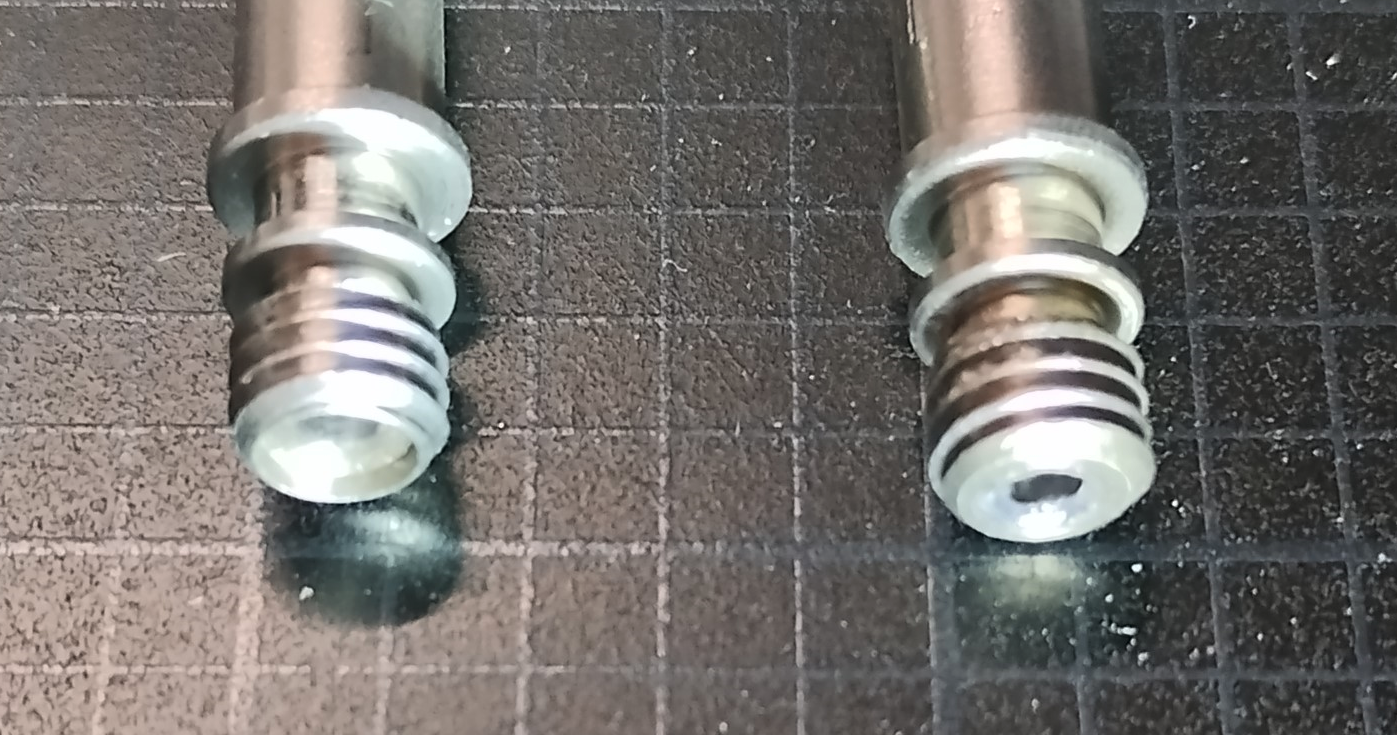

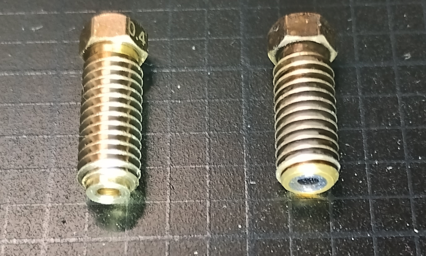

Attention avec les têtes «alternatives» vendues sur Aliexpress.
Certaines n'ont pas la bonne thermistance. La température affichée se trouve alors 25 / 30 °C plus basse (la température ambiante sur l'écran affiche ≃ 50°C alors qu'il fait ≃20°C chez moi 😄) . En contactant le vendeur et en lui signalant ce soucis, il renvoie thermistance et cartouche de chauffe. Ce problème d'après les vendeurs serait résolu avec la production de début mars.
Pour mes derniers tests, j'ai fait une tête à ma façon. Je suis parti d'une des têtes alternatives où la buse et le heatbreak sont facilement dévissables.
J'ai utilisé le corps de chauffe avec la thermistance et la cartouche de chauffe d'origine Anycubic, ainsi que le tube céramique d'origine Anycubic (celui livré avec les têtes alternatives me semble plutôt être du PTFE 🙄) et une buse Qiditech bi-metal (même longueur que celle d'Anycubic). L'intérêt de cette buse est de pouvoir passer aussi bien du filament classique que celui chargé de fibres. Les buses acier fonctionneraient aussi, mais avec du PLA ou du PETG, il faut augmenter la température de chauffe de 15/20 °C 😞 et dans l'ensemble avec du PLA / PETG il vaut mieux utiliser une buse laiton (ou celle de Qidi).
Dernière remarque : avec les têtes alternatives, il y a deux types différents quant au heatbreak et la buse :
hb-epaule-vs-hb-plat-1.thumb.png.39066b258dc69fe148ef96831bd94508.png  buse-epaule-vs-buse-plat.thumb.png.1564bcbfbb457d450864306b0a6093a2.png hb-epaule-vs-hb-plat-3.thumb.png.14b501e1d8cce163a8c2d9746a7dae3d.png
  • haut de la buse sans épaulement (plane) et idem pour le heatbreak (à droiite)
  • haut de la buse avec épaulement et cavité pour le heatbreak (à gauche)
On ne peut pas mixer une buse d'un type avec le heatbreak de l'autre sauf à vouloir avoir des problèmes 😉
Ce n'est qu'à la réception, puis démontage qu'on peut savoir quel heatbreak et buse est utilisé 😱.

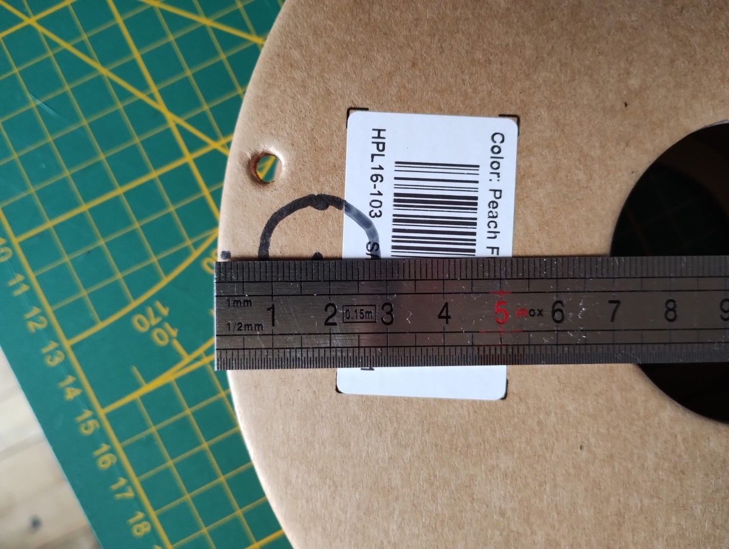

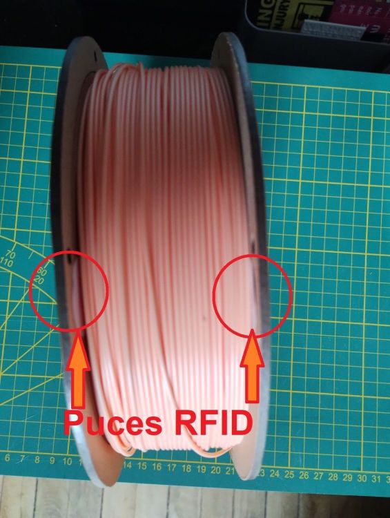

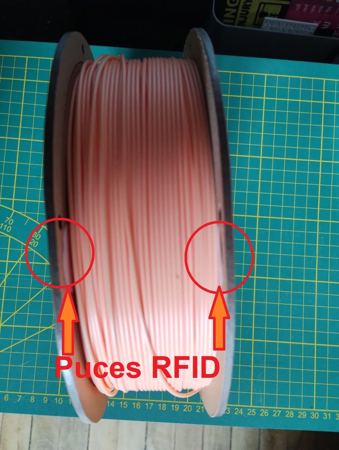

Sur les bobines Anycubic carton que j'ai, les puces sont de chaque côté interne de la bobine. Le centre de la puce est ≃ 2 cm du bord :
RFID-keft-right-anycubic.thumb.jpg.ddcddfbc7b027d0122058456dfab267e.jpg  position-tag-anycubic.thumb.jpg.84205d6dd3ec35f90b06fe3030b6fdf0.jpg

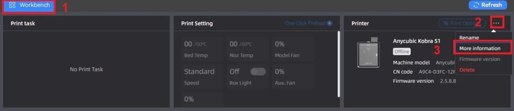

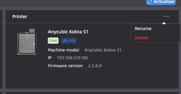

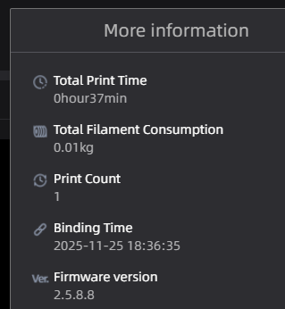

Cependant moi j'ai un problème : je ne trouve pas l'endroit où on peut lire le temps d'utilisation total de l'imprimante (sur la ECC, c'est dans les "paramètres de la machine - infos", mais sur la Kobra ce n'est pas là...) 🤨
