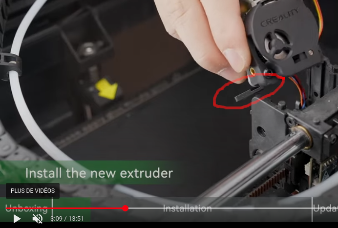

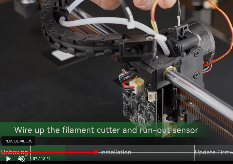

il y a 59 minutes, MrMagounet a dit :
il ne semble pas y avoir de cutter de filament
Dans la vidéo que tu mentionnes,
lors de la mise en place du nouvel extrudeur, il y a un petit levier qui doit être celui du coupe filament,
et plus loin, ils branchent les fils du coupe filament (sûrement un micro switch de contrôle de l'appuis sur le levier du coupe filament) et du fin de filament à partir de 3:56
@PPAC oui je pense que tu as raison mon amis j'ai revisionné pour être sur et cela ressemble bien a un levier pour la coupe du filament, sur le print on vois la tête partir a gauche au changement de filament avant d'aller dans la zone de purge par contre je me demande sur quoi le levier vient s'appuyé, on verra bien en vrai ce que cela donne.
ce que j'avais pas remarque au premier visionnage par contre c'est le fait que le PTFE passe par dessus a présent du coup et plus par le logement d'origine du coup je me dis que le capot ne peux plus être mis sauf a imprimer un raiser par exemple 🤔
Il y a 4 heures, MrMagounet a dit :
Probablement sur cette pièce à installer à l'intérieur de l'enceinte 🤔

Ca me tente bien cette histoire, par contre je trouve ca "bidon" le capteur de filament dans l'extrudeur, ou alors c'est moi qui comprend pas la logique?
Doit bien avoir possibilité de faire le branchement USB un chouilla plus discret/propre que leurs solution a base de double face?
Il y a 17 heures, fran6p a dit :
Merci Fran6p, j'avais bien vue cette partie de la vidéo sur les time lapse ou vidéo accélérer j'avais un doute car le tête part directement a gauche et on voyait rien de plus. mais avec cette image qui indique bien qu'il sagit du block pour la coupe du filament je pense comprendre du coup le fonctionnement, le ne viens pas rentré en collision sur le rail Y de gauche de la machine comme sur la K2 Plus mais part a gauche et recule en Y jusque rentre dans le block, le levier et pas actionné de gauche a droite mais d'arrière en avant.
Donc le système est pour moi dans l'ensemble pas mauvais mais impose 2 choses faire attention imprimer une pièce multi couleur full volume peu poser soucis avec les pop's qui seront logé sous le plateau dans le boitier, et le PTFE passant par dessus l'utilisation du capot est incertain.
Je pense qu'il est possible de garder le même cheminement pour la sortie PTFE et fixer le buffer verticalement sur la façade arrière à gauche pour avoir le CFS à droite de l'imprimante. On a l'habitude de modifier les machines à nos convenances.
On remarque aussi que ce kit devait être dans le tiroir depuis un moment, les connecteurs sont déjà là, plus qu'à être utilisé. Bref cela me tente bien, mais un peu de patience.
Il y a 13 heures, Andréa a dit :
Comme le filament est coupé avant un changement, ce capteur permet à l'imprimante de savoir quand le nouveau est arrivé à bons termes 😉, pour pouvoir reprendre / continuer l'impression.
