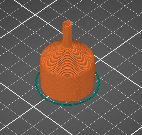

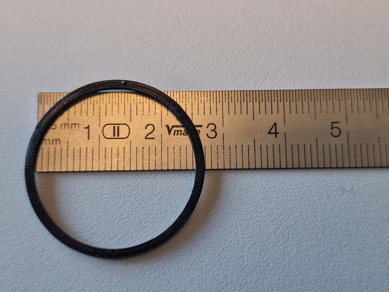

Lakay Posté(e) Janvier 9, 2025 Posté(e) Janvier 9, 2025 Bonjour, J'ai une ender 3v3 SE et je slice sur Prusa v2.7.3. Je rencontre un soucis pour la toute première fois. J'ai créé un fichier sur fusion au côte dont j'ai besoin. Je l'importe dans Prusa, je vérifie mes côtes, toujours RAS. Je lance le print et la c'est le drame ! Aucune cote n'est respecté comme si il y avait eu un changement de scale J'ai plusieurs fois fais des conceptions avec des côtes précise a respecter et jamais de soucis. Je vous pose quelque photos, mon fichier sort avec un diamètre de 15.5mm au lieux de 25.5mm.... Hésitez pas si vous voulez plus de précision sur les réglages de l'imprimante ou du slicer. Merci a vous Lakay
Savate Posté(e) Janvier 9, 2025 Posté(e) Janvier 9, 2025 il y a 7 minutes, Lakay a dit : Hésitez pas si vous voulez plus de précision sur les réglages de l'imprimante ou du slicer. il sort ou avec une diamètre incorrect ?
Lakay Posté(e) Janvier 9, 2025 Auteur Posté(e) Janvier 9, 2025 il y a 24 minutes, Savate a dit : il sort ou avec une diamètre incorrect ? Quand je dis il sort je parle une fois imprimé le diamètre et de 15.5mm au lieux de 25.5. Désolé pour mon imprécision

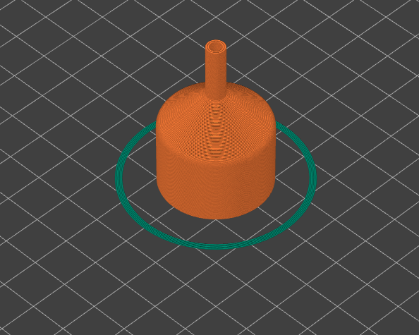

jcjames_13009 Posté(e) Janvier 14, 2025 Posté(e) Janvier 14, 2025 RE J'ai essayé de visualiser ton fichier .gcode dans PrusaSlicer et je ne vois rien qui cloche. Je ne sais pas comment mesurer les dimensions du modèle Mais si on dit qu'un carré fait 10mmx10mm on est à un peu moins de 30mm de diamètre extérieur ce qui correspondrait à ton modèle J'ai la même représentation avec le plateau de la MK3S+. Carreau de 10mmx10mm et un peu moins de 30mm de diamètre ext Et lire le .gcode dépasse mes compétences A+ JC
