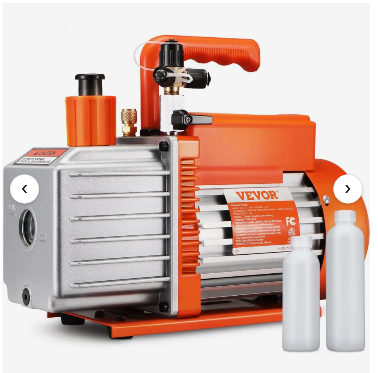

une pompe à palettes
je ne sais pas ( comme il y a deux étages) si la mienne est a palette ? et je vide des install  "plutôt grosse" avec des tuyaux qui sont conséquent, je ne pense pas que mon autoclave contienne plus d'air ambiant que c'est install, c'est pas que des petites clims de pavillon, certaine ont été couper a l'arrache et trainent depuis des années dehors. et l'huile na jamais bougé ? ( pour ce type de matériel c'est une autre histoire...) du reste ce n'est pas de la mayonnaise (comme en mécanique) c'est juste un légé voile ??? plutôt une réaction chimique ?

Non, c'est une émulsion d'eau dans l'huile. Si tu la laisse reposer plusieurs jours, tu vas avoir l'eau qui va finir par se séparer.
il y a 46 minutes, boum a dit :
Si tu mets de l'huile, c'est certainement une pompe à palettes, sauf si tu y a mis plusieurs milliers d'euros, comme pour une pompe à vis/engrenage.

Si ça ressemble à ca, c'est une pompe à palettes à 1 ou 2 étages.
Le nombre d'étages influe sur le niveau de vide obtenu. A deux étages on descend vers les 20 microns de vide.

a oui, c'est pas une vevor (ont a nos propre marque) mais c'est le style 😉
Donc tu vas condenser la vapeur d'eau extraite de ton filament dans la pompe et cela peut représenter des quantités non négligeables vu le faible volume d'huile de l'ordre de 300 ml. C'est ce qui fait ton émulsion
