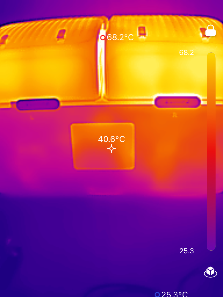

salut @Kachidoki petite photo avec le Space Pi X4 a fond pour du Pa-CF15 à 85 degrés ☺️
Après combien d'heures ? Température ambiante de la pièce ?
là ça doit faire un peu plus de 12 h et dans la pièce il fait 23 degrés
Qu'en conclure ?
