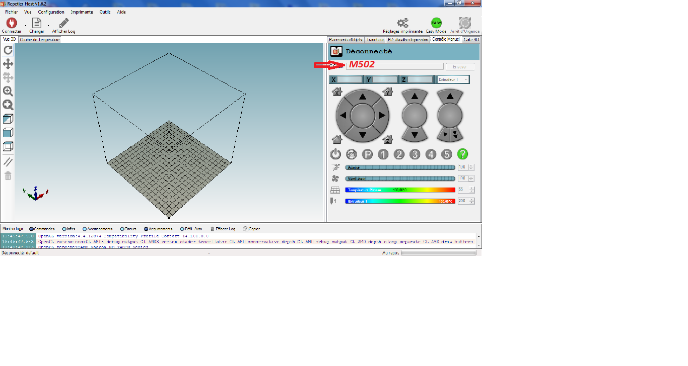

bidulm Posté(e) Décembre 13, 2016 Posté(e) Décembre 13, 2016 Bonjour à tous, (je ne sais pas suis je suis dans la bonne rubrique ?) ayant décidé de me lancer dans l'impression 3D, par curiosité, je viens de m'offrir une Geeetech Prusa I3 Pro A en aluminium dont j'ai terminé le montage. Tout est bien assemblé et tout fonctionne correctement sauf l'axe Z... Que j'utilise Repetier en contrôle manuel ou le boitier de l'imprimante je rencontre le même souci de contrôle de l'axe Z. Tous les contrôles manuels sont ok (X,Y, Extrudeur...) Mais l'axe Z ne corresponds pas aux déplacements demandés, c'est à dire que lorsque je demande un déplacement de 10mm, le chariot ne monte que de 1mm environ, du coup, quand je monte à la hauteur maximum, (180mm), ma buse s'arrête à une hauteur de seulement quelques cm du plateau... Il m'est donc impossible d'imprimer quoi que ce soit. Bien entendu, j'ai vérifier la partie "mécanique" de l'ensemble, mais même avec les moteurs découplés des tiges filetés, ceux-ci tournent trop lentement. J'ai pensé re-charger le firmware du boitier de l'imprimante, je suis allé chercher le bon fichier sur le site du fabricant "Geeetech", mais quand j'ouvre celui-ci dans Arduino (1.0.1), il me trouve une erreur et ne veux pas le transférer... "AU SECOURS !" Je compte sur votre aide, merci. A bientôt

gisclace Posté(e) Décembre 13, 2016 Posté(e) Décembre 13, 2016 Tu peux essayer en faisant un M501. Sinon il faudra passer par arduino pour vérifier, tu as le marlin qui est installé ?

gisclace Posté(e) Décembre 13, 2016 Posté(e) Décembre 13, 2016 Si je ne dis pas de bétises, tu devrais avoir 2560 et non 900 pour le zsteps

Morpheus Posté(e) Décembre 13, 2016 Posté(e) Décembre 13, 2016 (modifié) Bonjour @bidulm, Sur les geeetech c'est des vis de 8 par 1.25, donc les steps Le 13/12/2016 at 10:51, bidulm a dit : Zsteps/mm : +0900.0 que j'ai mis moi-même ! Dérouler doivent être à 2560. En cas de doute, vous pouvez ouvrir repetier, faire reconnaître l'imprimante et la connecter, dans le rectangle à droite envoyer la commande M502 qui remettra les paramètres d'usine dans l'eeprom. Cordialement Modifié (le) Décembre 13, 2016 par Morpheus
bidulm Posté(e) Décembre 13, 2016 Auteur Posté(e) Décembre 13, 2016 MERCI Philippe pour cette manip mais le Step pour Z est toujours sur 0400.0... Comment pourrais-je le changer, si le réglage par défaut n'est pas bon ?
gisclace Posté(e) Décembre 13, 2016 Posté(e) Décembre 13, 2016 Tu passes par quoi pour faire le réglage ?
bidulm Posté(e) Décembre 13, 2016 Auteur Posté(e) Décembre 13, 2016 Comme viens de me montrer Philippe, j'ai utilisé repetier pour envoyer l'instruction M502. Pour modifier le réglage je peux passer par l'écran LCD du boitier (3en1), mais quand je coupe l'alimentation, le réglage revient sur 0400.0. Et avec la molette, c'est très long pour afficher 2560 à partir de 0400. Il n'y à pas un moyen de modifier ce mauvais réglage sans modifier les autres, à partir du PC ?
gisclace Posté(e) Décembre 13, 2016 Posté(e) Décembre 13, 2016 alors dans ce cas, que te donne M501 en sortie dans la fenêtre en bas si tu la tapes en haut. M502 ne sert à rien comme ça.

RugbyGoth Posté(e) Décembre 13, 2016 Posté(e) Décembre 13, 2016 Tu peux changer la valeur par le LCD (control _> motion) ensuite tu reviens sous control,tu descend et tu appuye sur "save config" ou un truc du genre. Ca enregistrera ton paramètre dans l'eeprom et il sera gardé d'un boot à l'autre.

Morpheus Posté(e) Décembre 13, 2016 Posté(e) Décembre 13, 2016 Bonsoir, M500: Défini les paramètre dans l'EEPROM M501: Lire les parametres à partir de l'EEPROM M502: Réinitialisés "réglages d'usine." Si en faisant M502 les steps sont revenu à 400, c'est qu'ils sont enregistrés comme ça dans le firmware, donc soit il faut reprendre le firmware et bien configurer les steps, soit l'ajuster dans repetier ou l'écran et M500 pour garder le réglage. Cordialement.
gisclace Posté(e) Décembre 13, 2016 Posté(e) Décembre 13, 2016 Citation M502 This command resets all tunable parameters to their default values, as set in the firmware. This doesn't reset any parameters stored in the EEPROM, so it must be followed with M500 if you want to do that. Dérouler
