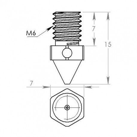

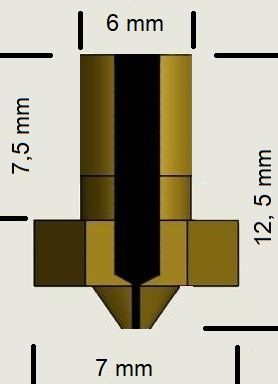

Pas faux, mais cette buse ne se monte pas directement dans un corps de chauffe type Volcano. Il faudrait, dans l'idéal, en utilisant cette buse mettre un adaptateur dans le corps de chauffe pour allonger la partie chauffée. Ce genre d'adaptateur existe (simple ou genre Solex/CHC), mais pour des buses types E3D qui n'ont pas l'extrémité effilée.
La hauteur de vissage de la buse Nitro et celle d'une E3D est très proche, mais pas identique (-0,5 mm), à gauche E3D, à droite Nitro :
buse-e3d-dimensions.jpg.35bf171cd9cec8011b6ea6fcf0407b69.jpg buse-nitro-dimensions.jpg.66d7644897521ebef001daa9e0248cd9.jpg
