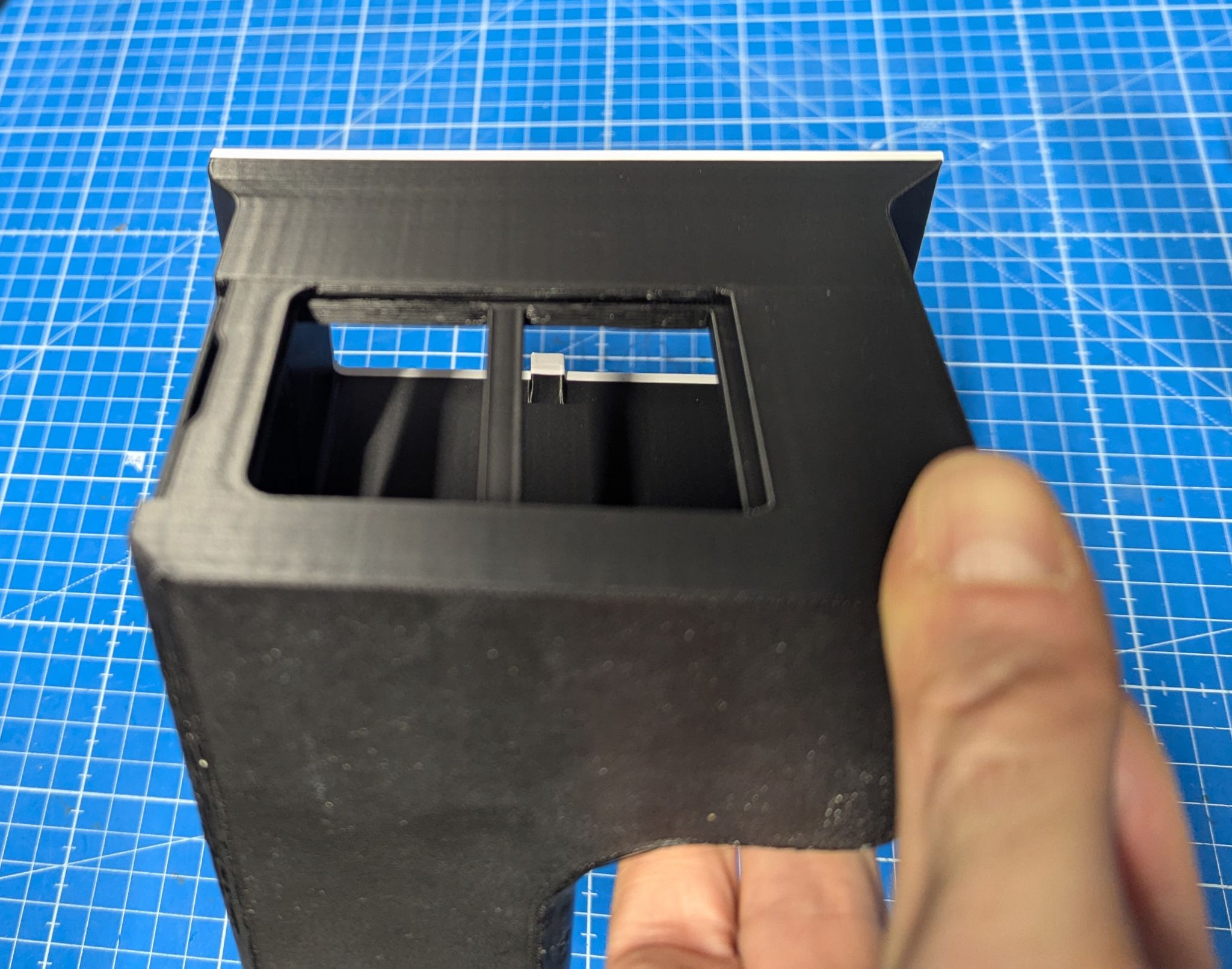

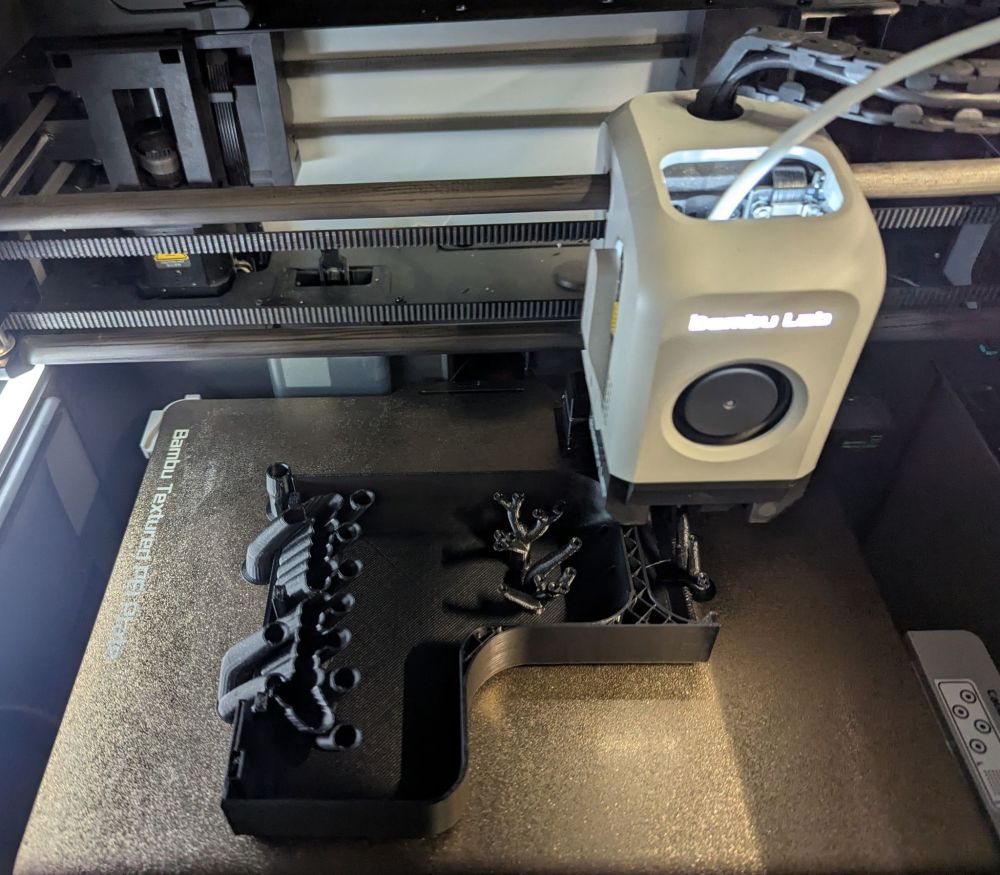

Et voilà toutes (sauf le air_guide entre le filtre et le trou d'éjection des déchets de purge de filament). Pièces imprimées avec du Prusament PETG black (j'ai encore du stock de chez Prusa 😉). J'ai posté les profils d'impression sur MakerWorld -> https://makerworld.com/en/models/945354#profileId-1020250. Ce qui m'a rapporté quelques points. Bon pas énorme juste 3 😁

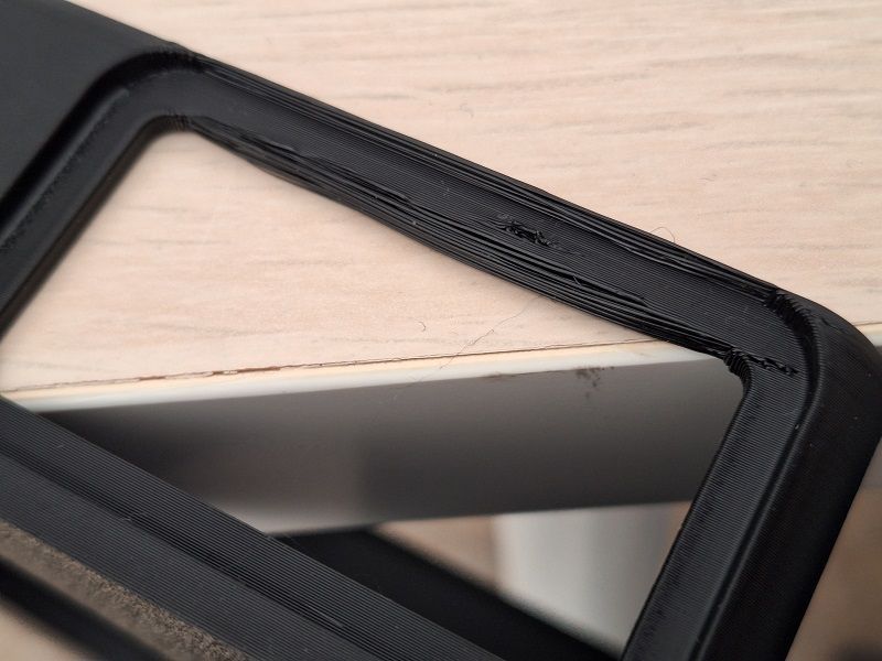

Juste un souci de "pont" sur le support du ventilo. Je n'ai pas voulu mettre de support en pensant que ça passerait. Mais non, je vais devoir sans doute revoir mes réglages mais je ne sais pas lesquels. Après je ne pense pas que ça gène le montage, mais j'aime pas voir ça 😒
Le couvercle du ventilo a été imprimé en PLA Basic Vert de chez Bambu Lab. Celui livré avec l'imprimante.

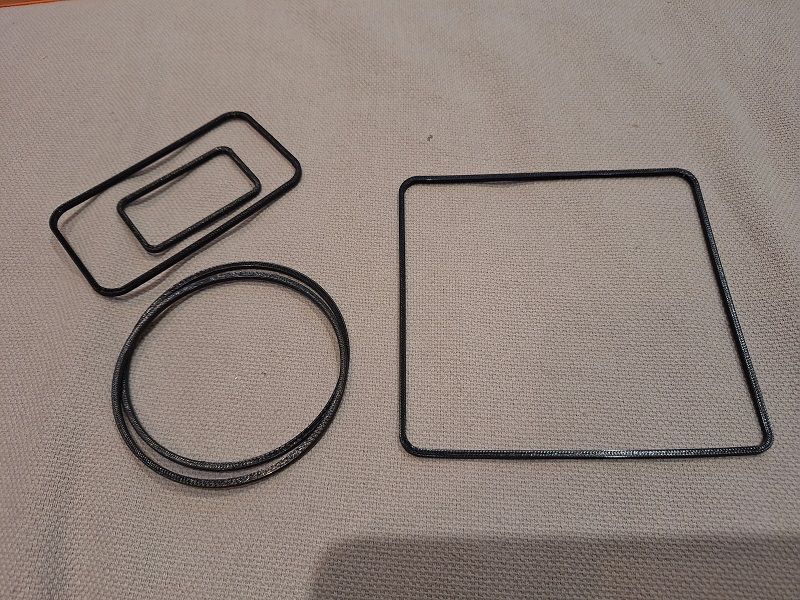

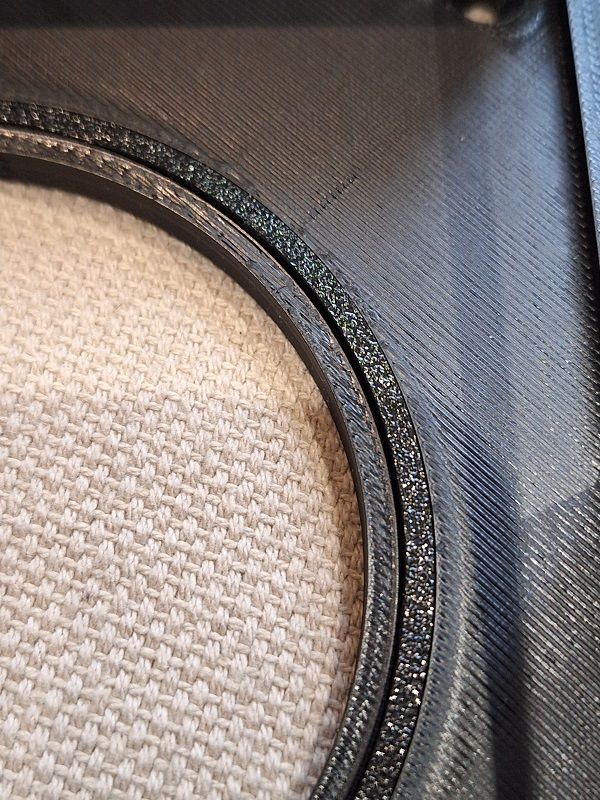

N'ayant pas commandé le kit complet, j'ai modélisé et imprimé les joints en Fillamentum Flexfill TPU 98A (Avec le Splitter que j’avais imprimé pour l'occasion)
Pour la modélisation des joints, je suis parti des .stl importés dans Fusion 360. Un peu de jeu autours des découpes et une petite surépaisseur et tout s'ajuste bien

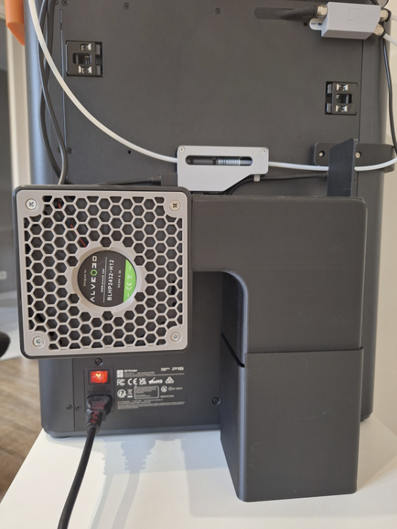

Salut

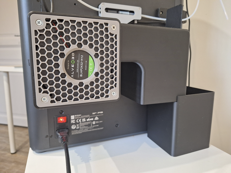

J'ai reçu le filtre et le ventilateur vendredi. Emballage de qualité et petites notices de montage et d'utilisation fournies.
Par contre, comme je m'en doutais, il n'y a que 2 fil de câblés sur le ventilo. Donc pas possible en l'état d'utiliser la fonction PWM pour faire varier la vitesse. J'ai posé la question à ALVEO 3D s'il était possible d'avoir cette fonction en rajoutant les 2 fils manquants. A noter que le ventilo fourni par Prusa pour son enceinte qui semble exactement le même à bien les 4 câbles de branchés. Même si la fonction PWM n'est pas utilisée

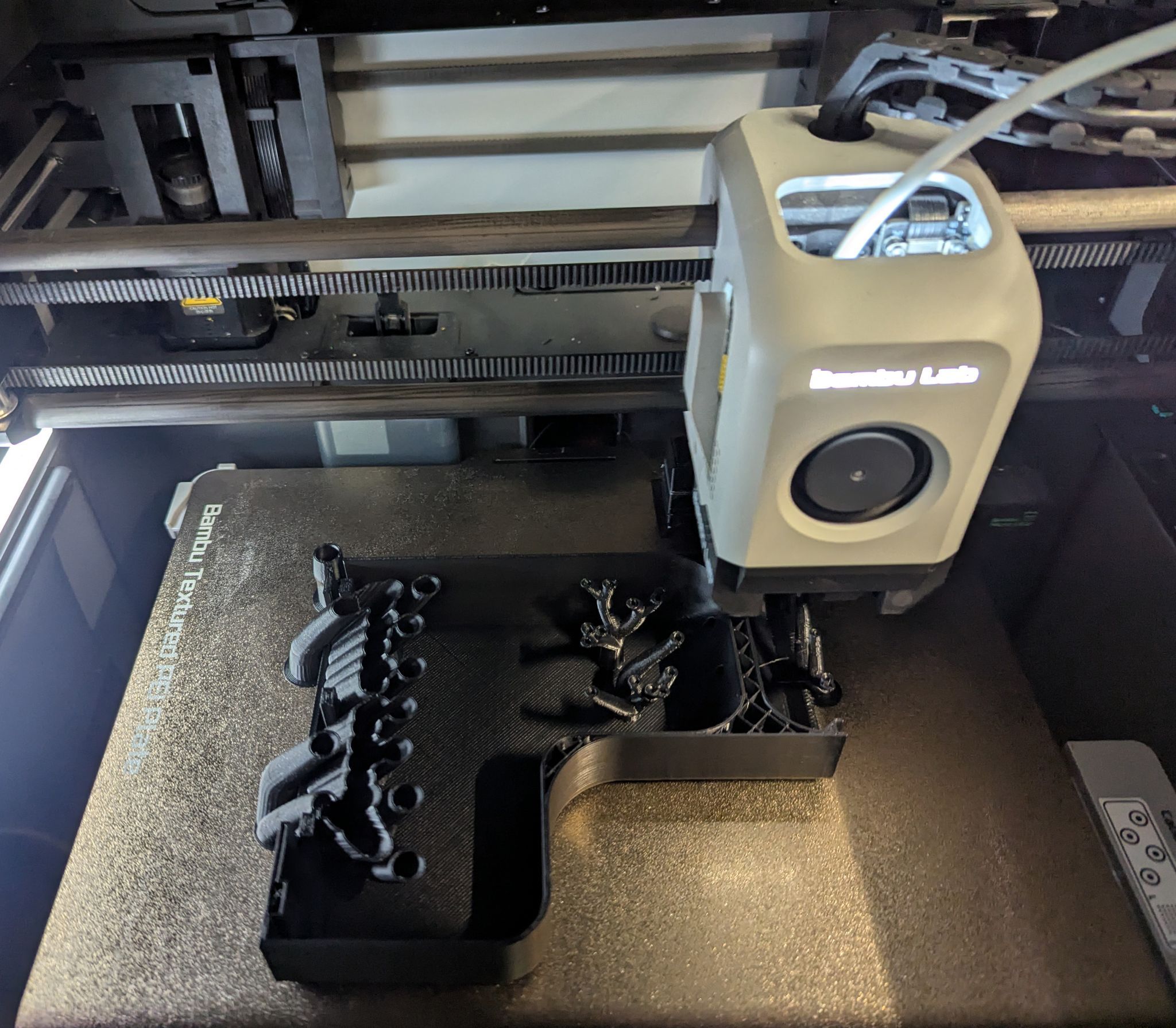

J'ai également imprimer la dernière pièce du puzzle le air guide
J'ai utiliser des interfaces de supportds en PLA. Voir mon autre post sur ce sujet

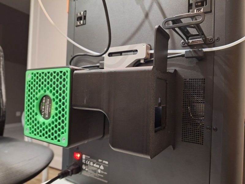

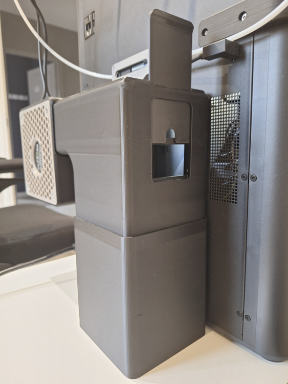

L'ensemble se monte facilement en suivant les instructions fournies sur le site d'ALVEO 3D. A l'arrivée on obtient ça
On aperçoit la petite porte qui permet d'évacuer ou non l'air chaud de l'intérieur de l'imprimante. Son utilisation est également décrite dans la doc.
  • Trappe fermée pour ABS, ASA, PC, Nylon
  • Trapper semi-ouverte pour PETG
  • Trappe ouverte pour PLA, TPU
Dernière étape brancher le ventilo avec ou non le système de variation de vitesse de rotation PWM
Je vais devoir aussi déplacer le support de bobine extérieur qui ne peut plus être utilisé en l'état

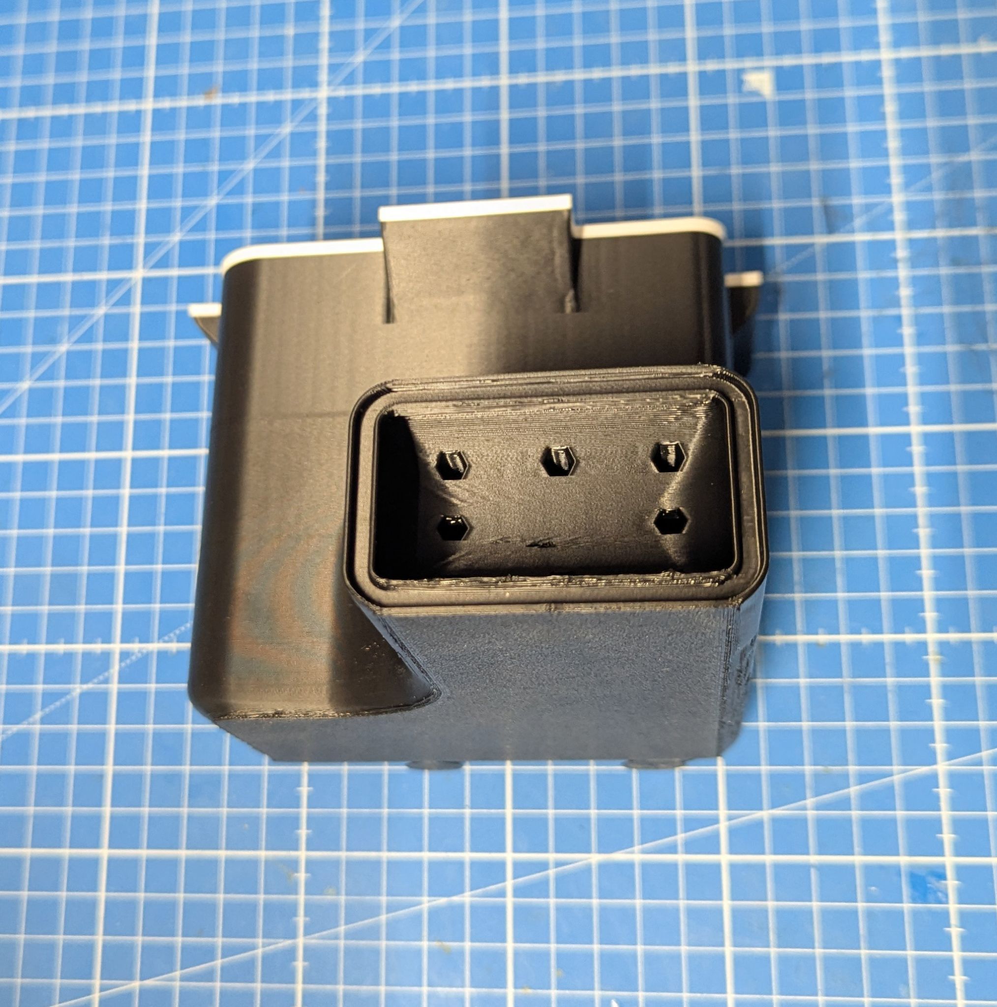

Comme promis @Motard Geek voici ma version du air_guide modifiée
air_guide JC.stl
J'ai "renforcé" les parties qui guident la porte
C'est la version avec les aimants rectangulaires d'origine
Le challenge va être la gestion des support et des ponts 😉

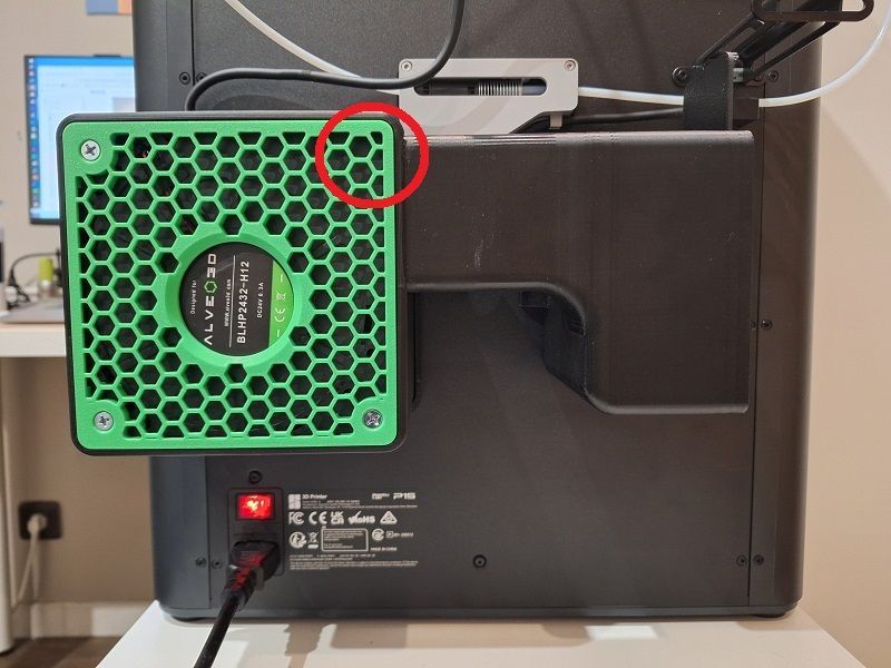

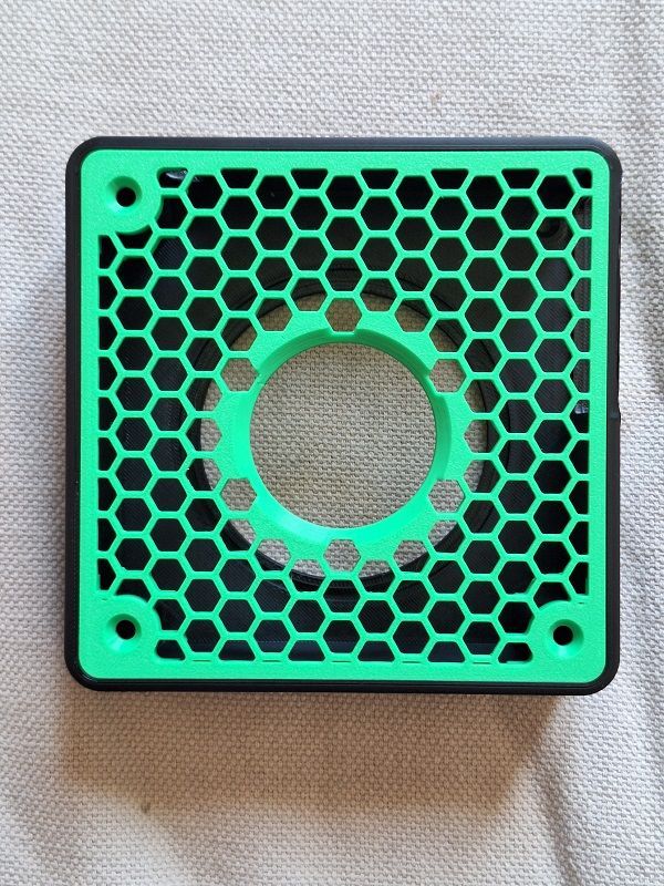

Je parlais aussi de rajouter une 4e vis sur le cache du ventilo (Cercle rouge). Le cache du ventilateur est fixé par 3 vis seulement. Le 4e angle a tendance a se relever un peu. J'ai prévu de rajouter une 4e vis. Mais pas encore eu le temps de le faire

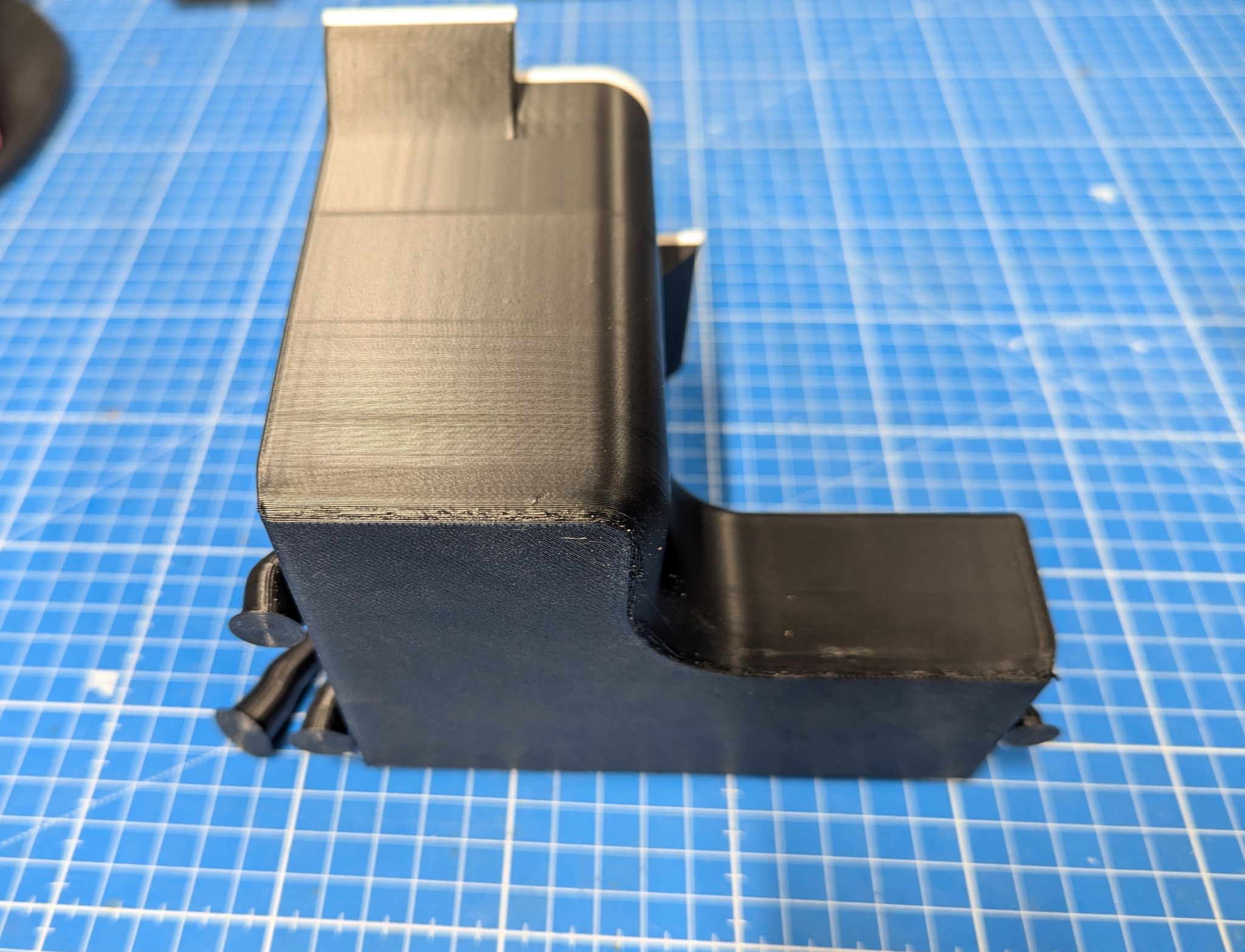

La version que j'avais imprimée était celle d'origine qui m'a posé des pb lorsqu'il a fallut enlever les supports au niveau des guides de la porte. J'ai cassé un guide et j''ai du y aller au cutter et à la lime pour finir les autres. J'ai ensuite modifié le modèle pour renforcer ces parties. C'est celui que j'ai posté au dessus. Mais je ne l'ai pas re-imprimé
Haha j'aurais dû lire tout le topic avant de lancer bêtement les 3MF sans réfléchir 😄
Toutefois je pense aussi qu'on montage ça va le faire, je vais quand même corriger ça un peu au pistolet à air chaud 😄 A part ça, le PETG HF de Bambu Lab 👌

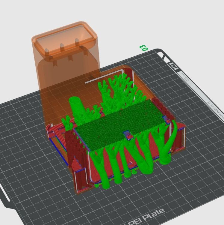

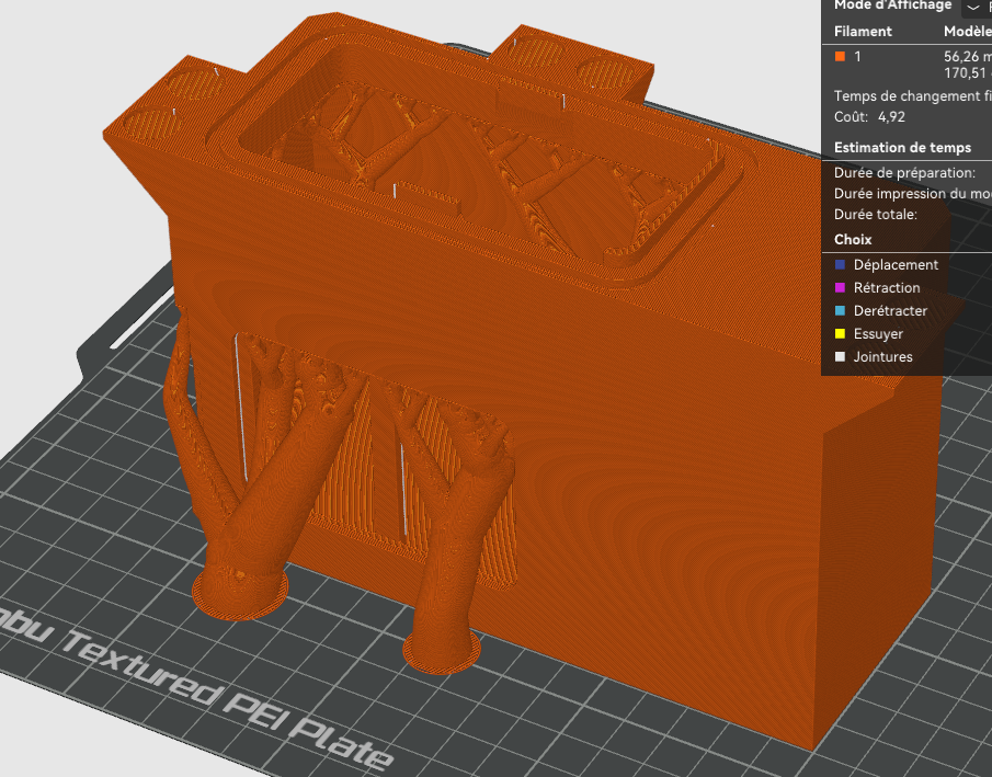

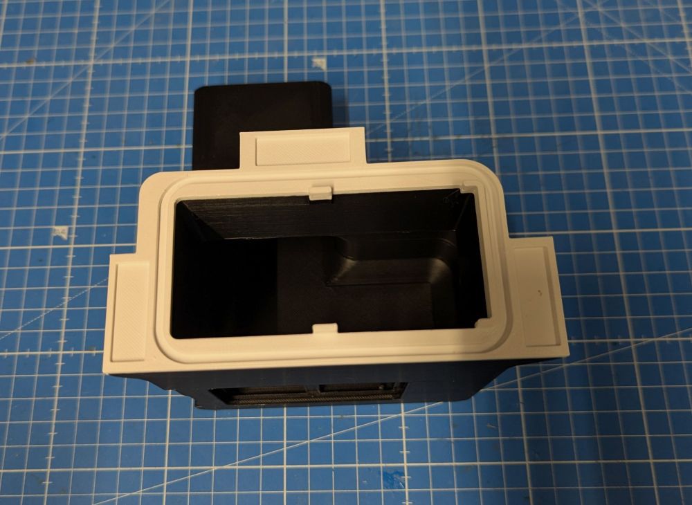

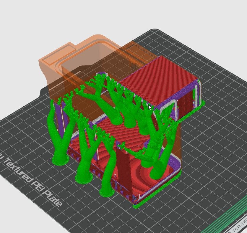

Pour le conduit, pourquoi l'avoir imprimé ainsi :
Et pas ainsi ?
Y'a quand même moins de surplombs et on gagne 1H d'impression.
Salut
Quelque part ça me rassure. On a les mêmes pb avec les mêmes réglages 😁 Mais comme tu le supposes pas de pb au montage
Pour le guide je pense que je suis parti comme ça pour ne pas avoir d'angles arrondis en contact avec le plateau et avoir une meilleure qualité d'impression.
Aussi parce que si j'ai bien vu sur les photos d'Alveo3D il avait été imprimé dans ce sens
Effectivement en regardant bien il y a beaucoup moins de supports dans le sens que tu proposes. Dans ce cas j'activerai la fonction hauteurs de couches adaptative pour les angles arrondis

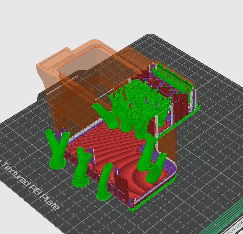

Tu vas utiliser un autre matériau pour les interfaces des supports ?
A voir...
JC
il y a 49 minutes, jcjames_13009 a dit :

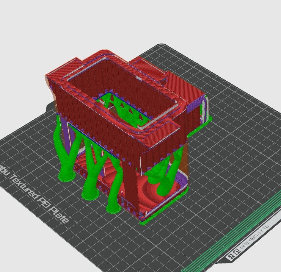

Yes je vais tenter dans ce sens avec du PLA en interface. Je vais voir ce que ça donne les arrondis, la hauteur de couche adaptative rallonge souvent l'impression 🙂
il y a 41 minutes, Motard Geek a dit :
Oui c'est sur. mais dans ce cas tu ne pourrais pas les activer que pour le bas de la pièce là où les arrondis sont en surplomb ? 🤔
Me tarde de voir le résultat 😉

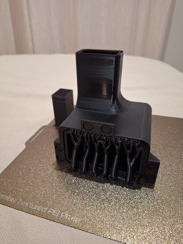

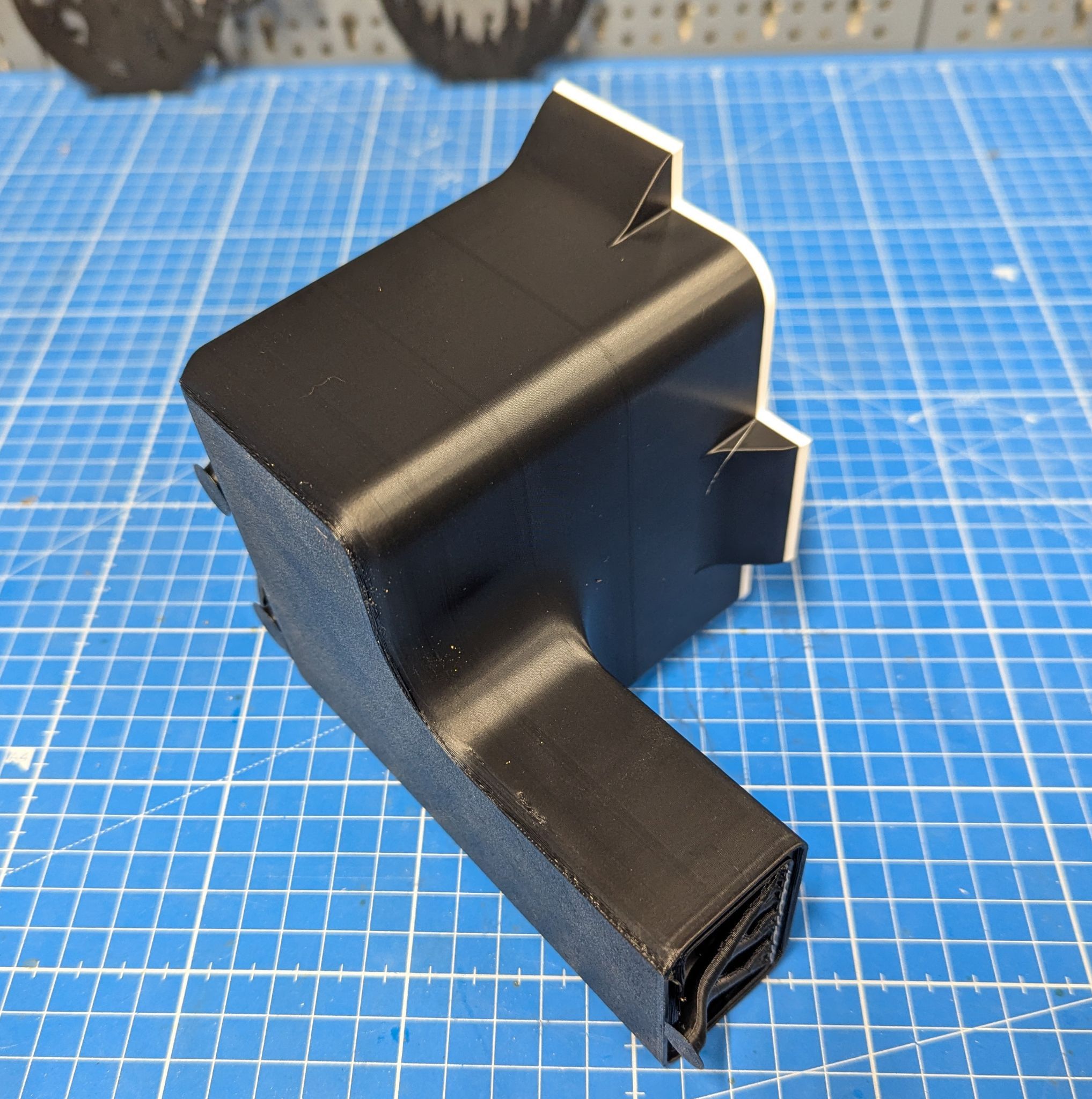

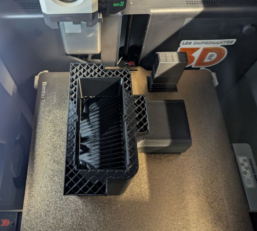

J'ai imprimé le conduit en mettant finalement les premières couches à 0.15mm et...
J'avais un peu peur pour les supports arborescents (avec interface en PLA) vachemente inclinés mais au final le seul problème que j'ai eu c'est la fin de ma bobine de PETG-HF noir 😭 Les parties arrondies sans supports ne sont pas parfaites non plus même à 15 microns.
Du coup c'est pas parfait mais ça fera bien l'affaire je ne vais pas le reprint (de toute façon je n'ai plus de PETG noir) 😕
Je pense que y'a quand même matière à rendre ce modèle plus simple à imprimer 🤔
C'est pour cette raison que j'avais choisit une autre orientation même avec plus de supports et un temps d'impression plus long. Cette partie est visible même si le conduit est à l’arrière de l'imprimante
il y a 19 minutes, Motard Geek a dit :
Oui tout à fait d'accord. J'ai commencé à le re modéliser justement en gardant à l'esprit de simplifier son impression. Renforcer certaines parties fragiles. Améliorer le guidage de la porte avec des "crans" pour les positions "ouverte" et "moitié ouverte". Je voudrais aussi augmenter l'espace qui sert de réceptacle aux déchets de purge. Il se remplit vite et oblige à le vider assez souvent

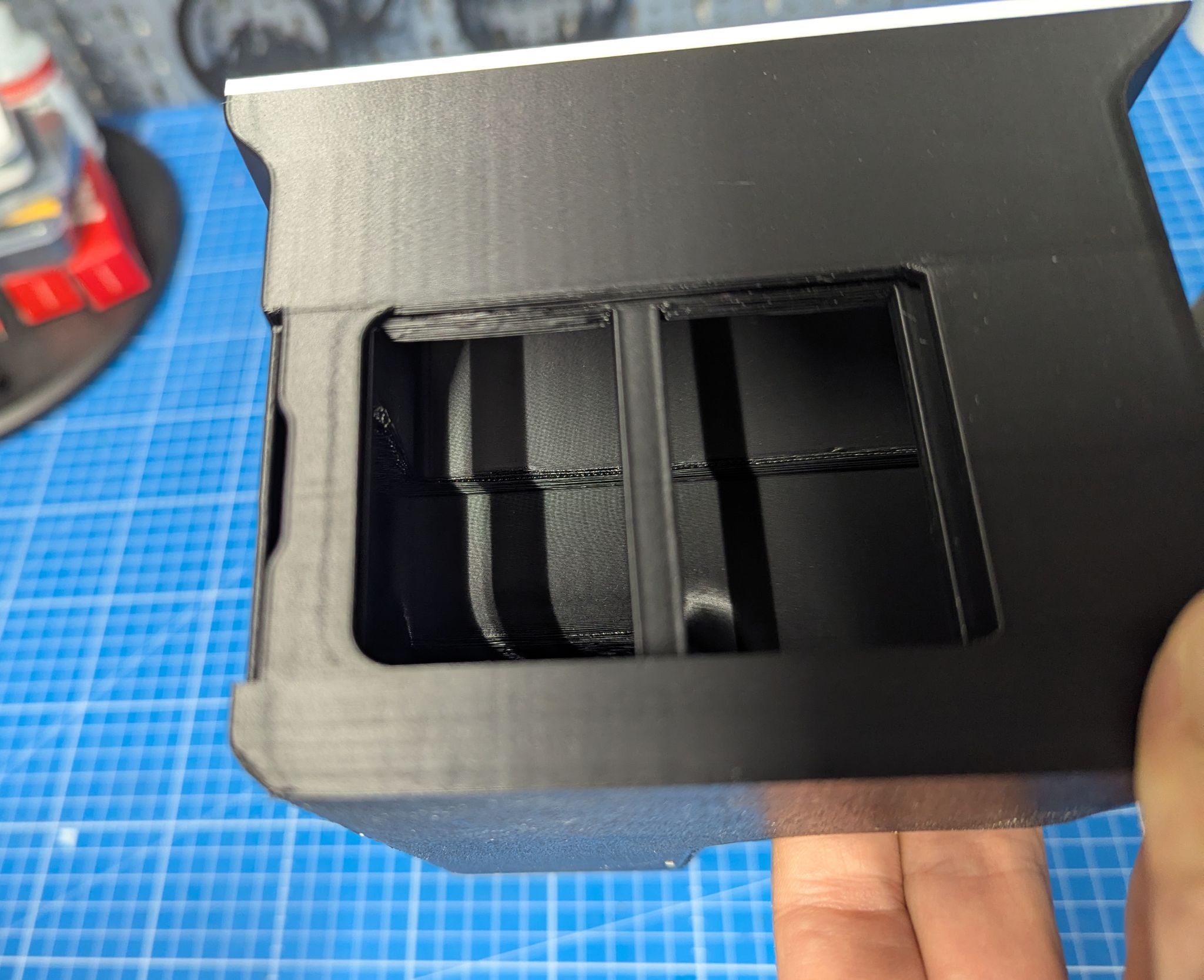

Petite modification du cache ventillo (blower_cover). J'ai rajouté un 4e trou de fixation pour que l'angle ne se soulève pas. Et puis je trouve que c'est plus esthétique 😉
blower_coverJC1800x600.thumb.jpg.64812404e73000ea5d15023cd6f0ce57.jpg   blower_coverJC2800x600.jpg.a1070d077aced62ae257efdcb962d648.jpg  blower_coverJC3800x600.thumb.jpg.92f8c3dd662a1f7fe89d9bb7a3ced7fd.jpg
Il faut juste percer le ventilo pour y faire passer une vis de M4x10. Ensuite une petite rondelle (facultatif) et un écrou M4
Voici le fichier .stl Filtration - blower_cover_MK2_JC.stl

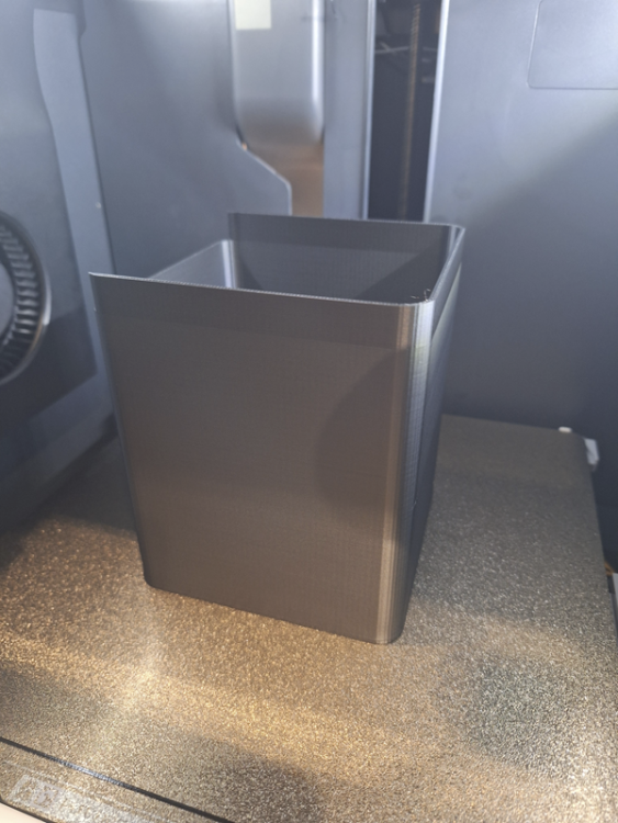

avec un bac plus grand pour les chutes de purge

En fait, il est dans mon post au-dessus. Attention, je ne l'ai pas réimprimé. Bien vérifier les supports. Je ne pense pas que le mode automatique fonctionne à 100%. Attention également au modèle d'aimant. Là, ils sont rectangulaires
Voici deux autres versions que j'ai entièrement modélisées. Le premier est sans les arrondis pour une meilleure qualité d'impression et des aimants ronds
Filtration - air_guide JC NEW II v1.step
Le second avec une extension pour les chutes de purge et des chanfreins sur l'extérieur au lieu des arrondis et des aimants ronds aussi
Filtration - air_guide JC NEW III v17.step
Attention ceux-là non plus, je ne les ai pas réimprimés (pas encore). Et idem pour les supports

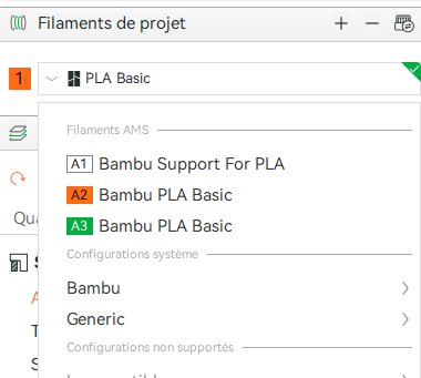

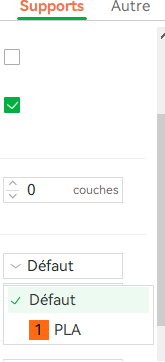

je vais encore vous embêter ,
afin de comprendre j'essaye de dire dans Bambu studio que je veux utiliser la bobine "support Pla", mais impossible
je m'explique je charge le fichier que @jcjames_13009 mets audessus,
je sélection la bobine A2 "pla basic" pour la pièce
je dis que je veux des supports
je voudrais que les supports soient imprimés avec la bobine A1"support pla"
bobine3.png.32ca37d2207327b433c20cba74b11630.png mais elle n'apparait pas
ou est mon erreur
Modifié (le) par papagalak
Salut
Regarde le post super détaillé de @Moucklee tu y trouveras sans doute toutes les réponses à test questions
A+
