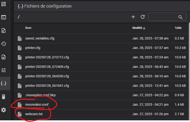

Pour moi, c'est celui qui est dans klipper_config qui est est le bon et donc
/home/mks/klipper_config/moonraker.conf
Commencez par faire une copie de sauvegarde de ce fichier (si votre fichier /home/mks/klipper_config/moonraker.conf se trouve dans un autre répertoire, à vous de remplacer le répertoire dans lla commande suivante et dans les autres commandes)
sudo cp /home/mks/klipper_config/moonraker.conf /home/mks/klipper_config/moonraker.conf.old

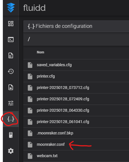

-Puis vous allez le compléter via nano (ou autre). Si besoin en modifiant le répertoire.
sudo nano /home/mks/klipper_config/moonraker.conf

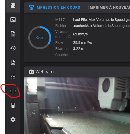

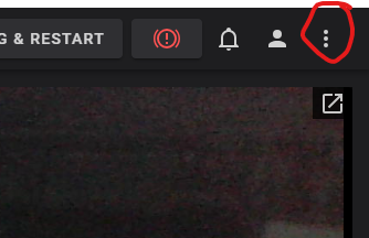

Vous pouvez aussi y accéder par fluidd, enfin, chez moi..

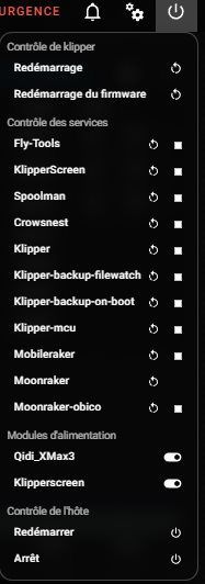

-relancez moonraker (attention attendez si besoin la fin d'une impression en cours pour le faire)
sudo systemctl restart moonraker

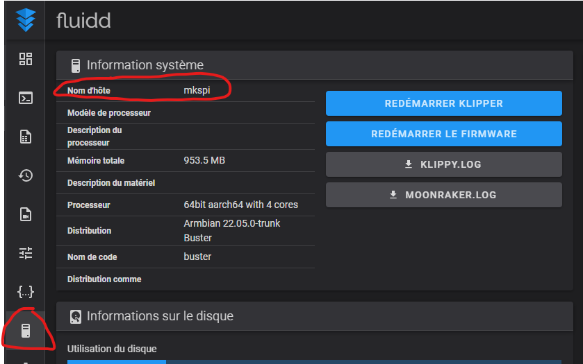

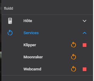

Trouver le nom d'hote (hostname) de votre imprimante.
Vous devez connaitre votre hostname pour connaitre le premier élément des topics.
Sous fluidd vous l'avez ici
Sinon, la commande
hostname
Vous le donnera. Chez moi la réponse est :
mkspi
Vous pouvez aussi l'imposer dans le fichier de configuration  "moonraker.conf" en y ajoutant dans la section [server] la ligne
hostname: mkspi
Vous pouvez bien sûr remplacer mkspi par ce que vous voulez.

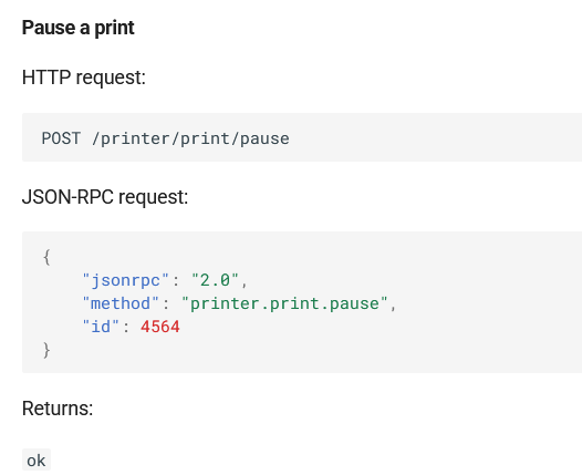

Prenons par exemple cette API (extrait du document en question) :
Citation
JSON-RPC over HTTP
Exposes the JSON-RPC interface over HTTP. All JSON-RPC methods with corresponding HTTP APIs are available. Methods exclusive to other transports, such as Identify Connection, are not available.
HTTP request:
POST /server/jsonrpc
Content-Type: application/json
    "jsonrpc": "2.0",
    "method": "printer.info",
    "id": 5153

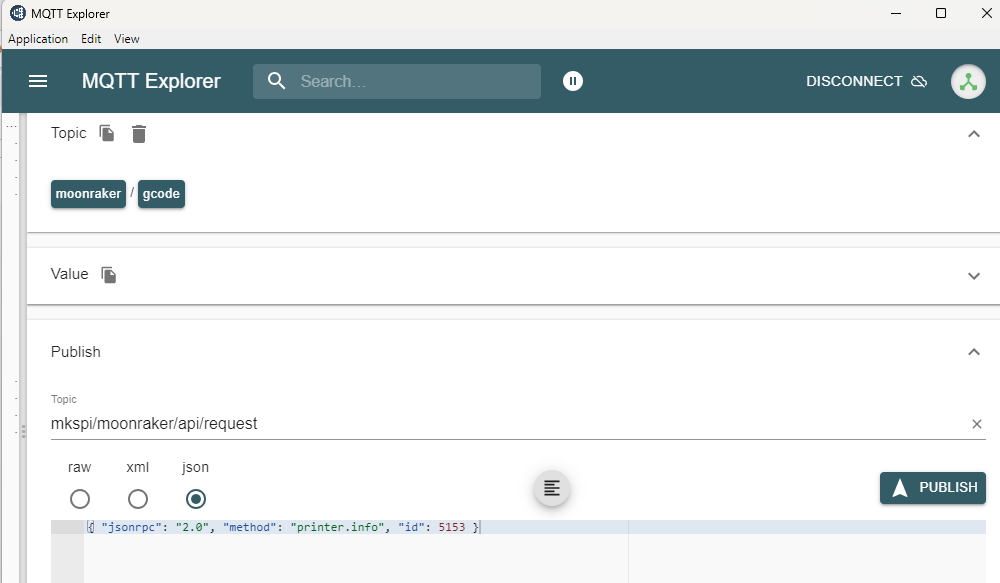

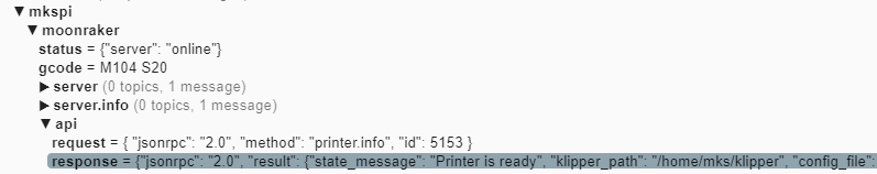

On va pouvoir interroger l'imprimante via un message MQTT
avec comme topic
mkspi/moonraker/api/request
et comme payload au format JSON
{ "jsonrpc": "2.0", "method": "printer.info", "id": 5153 }
Vous pouvez utiliser MQTT explorer ( https://mqtt-explorer.com/) pour lancer ce message MQTT :
Vous allez y récupérer ce message en réponse :
la réponse complète dans mon cas :
  "jsonrpc": "2.0",
  "result": {
    "state_message": "Printer is ready",
    "klipper_path": "/home/mks/klipper",
    "config_file": "/home/mks/klipper_config/printer.cfg",
    "software_version": "v0.10.0-530-g3387a9c2-dirty",
    "hostname": "mkspi",
    "cpu_info": "4 core ?",
    "state": "ready",
    "python_path": "/home/mks/klippy-env/bin/python",
    "log_file": "/home/mks/klipper_logs/klippy.log"
  "id": 1

Par exemple pour mettre en pause une impression en cours
Le topic est toujours le même :
le JSON est
{"jsonrpc":"2.0","method":"printer.print.pause","id":4564}
Moonraker vous renvoie une réponse (ok) avec un message MQTT ayant pour topic
mkspi/moonraker/api/response

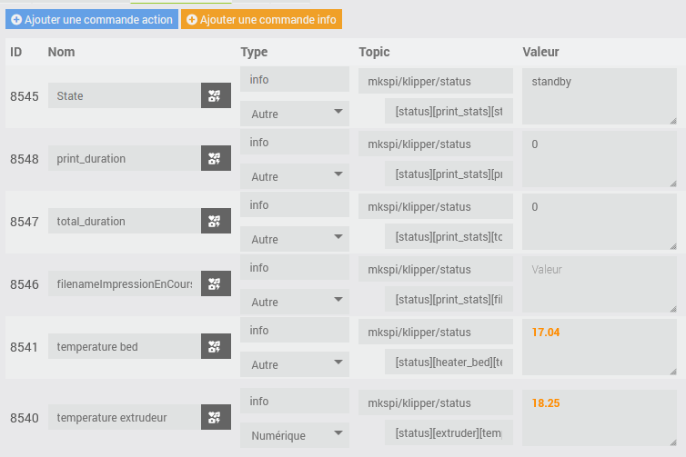

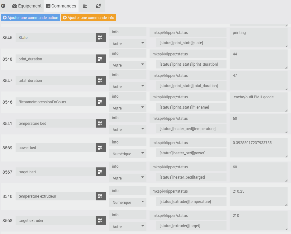

Sous jeedom, j'utilise le plugin JMQTT qui permet d'une part d'avoir un serveur MQTT, mais aussi de facilement récupérer les messages MQTT pour des topic bien préçis.
Dans JMQTT, vous créez autant d'infos que vous voulez, en vous servant du tableau plus haut pour le remplir.
Exemple :
Pour  l'équipement (à noter que pour l'instant, j'ai choisi 1 pour le Qos pour être sûr de ne pas rater une info :
Et comme commandes de type info (exemples) :
Voir le tableau plus haut pour d'autres infos.

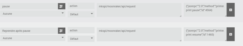

Pour les actions  :
Exemple pour mettre en pause et relancer après pause :
et
{"jsonrpc":"2.0","method":"printer.print.resume","id":1465}

Même si ce n'est pas à proprement parler du MQTT 😉
Moonraker fournit une API qui permet de communiquer avec Klipper => https://moonraker.readthedocs.io/en/latest/web_api/
J'utilise comme outil domotique HomeAssistant. Il existe une intégration pour Moonraker.
Ave ma X-Max3, j'avais déjà abordé le sujet ici.
@fran6p Effectivement, et je m'en suis servi pour jeedom ( je parle de requêtes POST et GET). Voir ici :
https://community.jeedom.com/t/tuto-imprimante-3d-sous-klipper-moonraker/136463
En fait, j'ai cherché à faire du MQTT pour avoir l'évènement en temps réel et non soumis à un cron. C'est aussi parque je maitrise beaucoup plus MQTT que les websoket etc..
Et comme MQTT fonctionne (j'ai testé sur pas mal d'impressions aujourd'hui).
Pas encore réussi à déclencher des actions (lancer une impression...) par MQTT, ça m'amuserait de le faire, mais là, on a pas le problème du cron et donc on sait faire via un POST (c'est ce que je fais pour Jeedom dans le même lien que je viens de donner). Je cherche encore.
Ca se confirme, ça marche bien.
Voici ce que j'arrive à récupérer actuellement 'j'ai mis à jour le premier message pour le rajouter :
-L'état (printing standby...)
-La durée d'impression
-La durée total d'impression (je ne sais pas encore complètement la différence avec la durée d'impression)
-Le nom du fichier en cours d'impression
-La température du Bed
-La température de l'extrudeur
-Le temps d'impression de l'extrudeur. J'ai l'impression que c'est le temps cumulé depuis quand vous avez reçu l'imprimante. Ca reste à confirmer.
J'ai ajouté dans le premier message un tableau avec les topics à mettre en fonction de ce que l'on veut récupérer, ainsi que des détails pour une utilisation à travers Jeedom.
  • J'aime 2
J'ai été plus loin, J'ai fait ce tableau que l'on retrouve aussi dans le premier message que j'ai édité :
ligne dans moonraker.conf Topic Filtre JSON
 print_stats mkspi/klipper/status [status][print_stats][state] Etat : printing, standby…
 print_stats mkspi/klipper/status [status][print_stats][print_duration] temps d'impression
 print_stats mkspi/klipper/status [status][print_stats][total_duration] Temps total d'impression
 print_stats mkspi/klipper/status [status][print_stats][filename] Nom du fichier en cours d'impression
heater_bed mkspi/klipper/status [status][heater_bed][temperature] Température du bed
heater_bed mkspi/klipper/status [status][heater_bed][target] Cible température bed
heater_bed mkspi/klipper/status [status][heater_bed][power] Puissance en % pour le Bed
extruder mkspi/klipper/status [status][extruder][temperature] Température de l'extruder
extruder mkspi/klipper/status [status][extruder][target] Cible température extrudeur
extruder mkspi/klipper/status [status][extruder][power] Puissance en % pour l'extrudeur
toolhead mkspi/klipper/status [status][toolhead][position] position de la tête. Je pense [x,y,z]
toolhead mkspi/klipper/status [status][toolhead][position][0] Position de la tête (x?)
toolhead mkspi/klipper/status [status][toolhead][position][0] Position de la tête (y?)
toolhead mkspi/klipper/status [status][toolhead][position][0] Position de la tête (z?)
toolhead mkspi/klipper/status [status][toolhead][print_time] Temps de travail depuis alumage imp?

@2cv001
Juste pour information :
Le nom «mkspi» au début d'un topic MQTT correspond au nom d'hôte du matériel qui envoie / reçoit les données. Il dépend donc de son propre matériel et doit être modifié s'il est différent.
Un moyen simple pour le connaitre, une fois connecté en ssh sur l'imprimante (exemple avec ma X-Max 3) :
mks@mkspi:~$ hostname
mkspi
il y a 38 minutes, fran6p a dit :
@2cv001
mkspi
Merci @fran6p pour ces précisions, cela permet de faire évoluer le tuto. J'ai modifié te tuto en conséquence. Du coup, j'ai aussi ajouté la possibilité que l'on a d'imposer ce début de topic en plaçant un truc du genre
hostname : cequetuveux
dans la section [server] du fichier moonraker.conf
Comme je gère mon réseau local depuis pas mal d'années, ma passerelle d'entrée (pas la Box internet de mon FAI, qui elle est utilisée en bridge) fournit à tous les périphériques connectés toutes les infos nécessaires. Je peux ainsi accéder aux matériels aussi bien via leur adresse IP (c'est le minimum 😉) que par leur nom pleinement qualifié (xmax3.poulizac.net) ou le nom du nœud réseau (xmax3) obtenu via «hostname» ou via «uname -n».
Modifié (le) par fran6p
Tiens, je viens de découvrir que dans fluidd, on a la possibilité d'étiter les fichiers de configuration et donc de se passer de putty. Bien pour ceux qui connaissent mal linux !
On peut aussi y voir le nom d’hôte
image.png.f7e2a6015ed11a52ef6826e07cc6816c.png!
Pas testé, mais j'ai l'impression que sous fluidd, on veut aussi redémarrer kipper ou moonraker. Pas encore testé.
Mainsail le permet aussi 😉 (Octoprint avec le greffon idoine le permettait également du temps où j'utilisais encore Octo).
C'est une fonctionnalité implémentée dès la création de ces interfaces Web.
En plus d'éditer, on peut aussi téléverser, télécharger, créer…
Il y a 1 heure, 2cv001 a dit :
C'est plus ou moins fonctionnel 😉. En fonction des ajouts effectués, on peut relancer d'autres services, et même piloter ses prises électriques : c'est Moonraker qui le permet.
Avec ma X-Max 3 «libérée» :
fluidd-hote.jpg.5f1c0c6accb20300126b6af2cc785526.jpg fluidd-power.jpg.f5329730cf77ea8c97aa31664a01c02a.jpg fluidd-services.jpg.ddf0df7fd38b1a4a0a96e55ad7689091.jpg
Par contre, ça n'est pas pleinement fonctionnel pour l'onglet «Hôte» sur nos Qidi (éteindre, par exemple) 😉
Avec Mainsail, on a des fonctionnalités identiques
