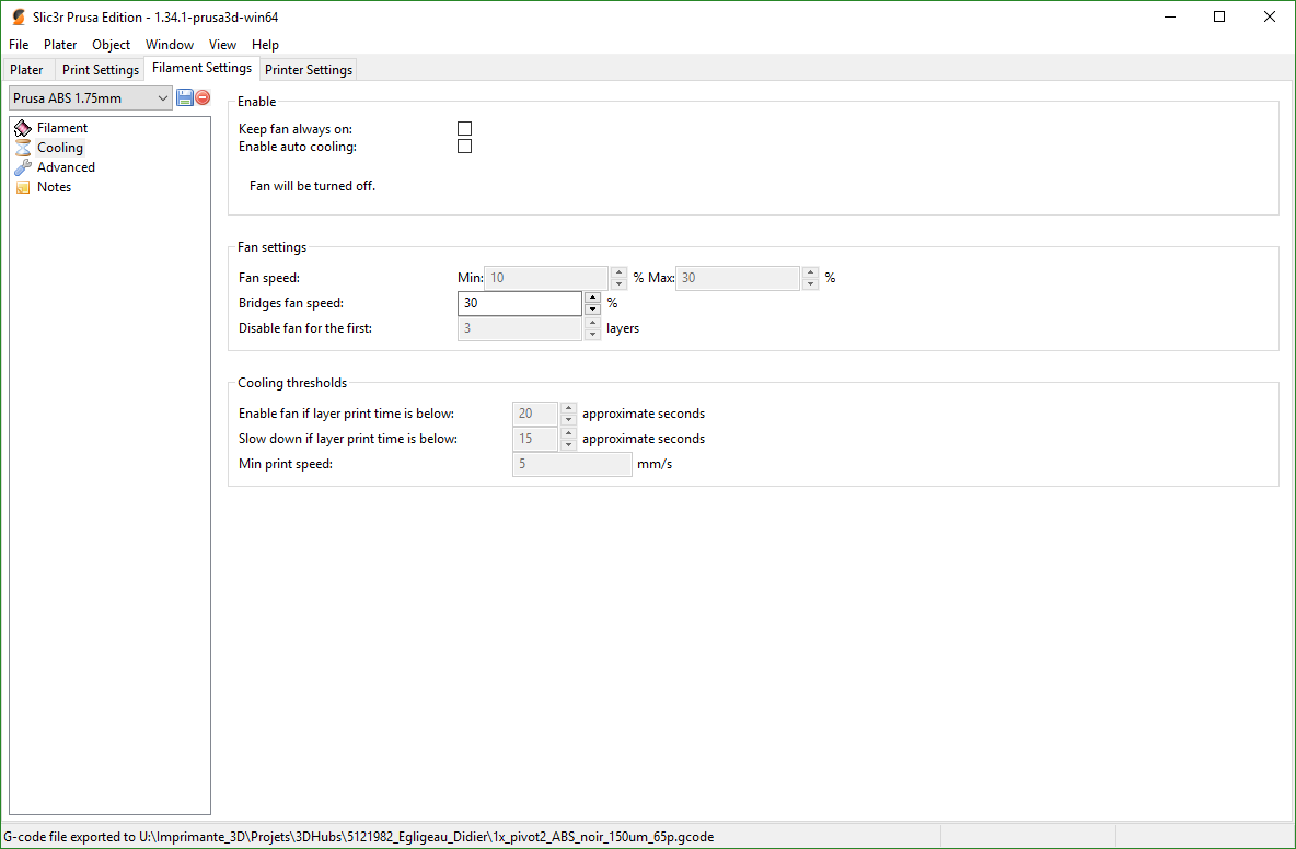

salut je viens de regardé les réglage des filament en ABS et il y a pas de ventilation ces normal?
  • 1 month later...
Le 23/06/2017 at 17:00, pingouin84 a dit :
Salut, le fan est toujours inactif pour l'ABS, c'est normal. Il ne faut pas qu'il refroidisse trop vite, contrairement au PLA
