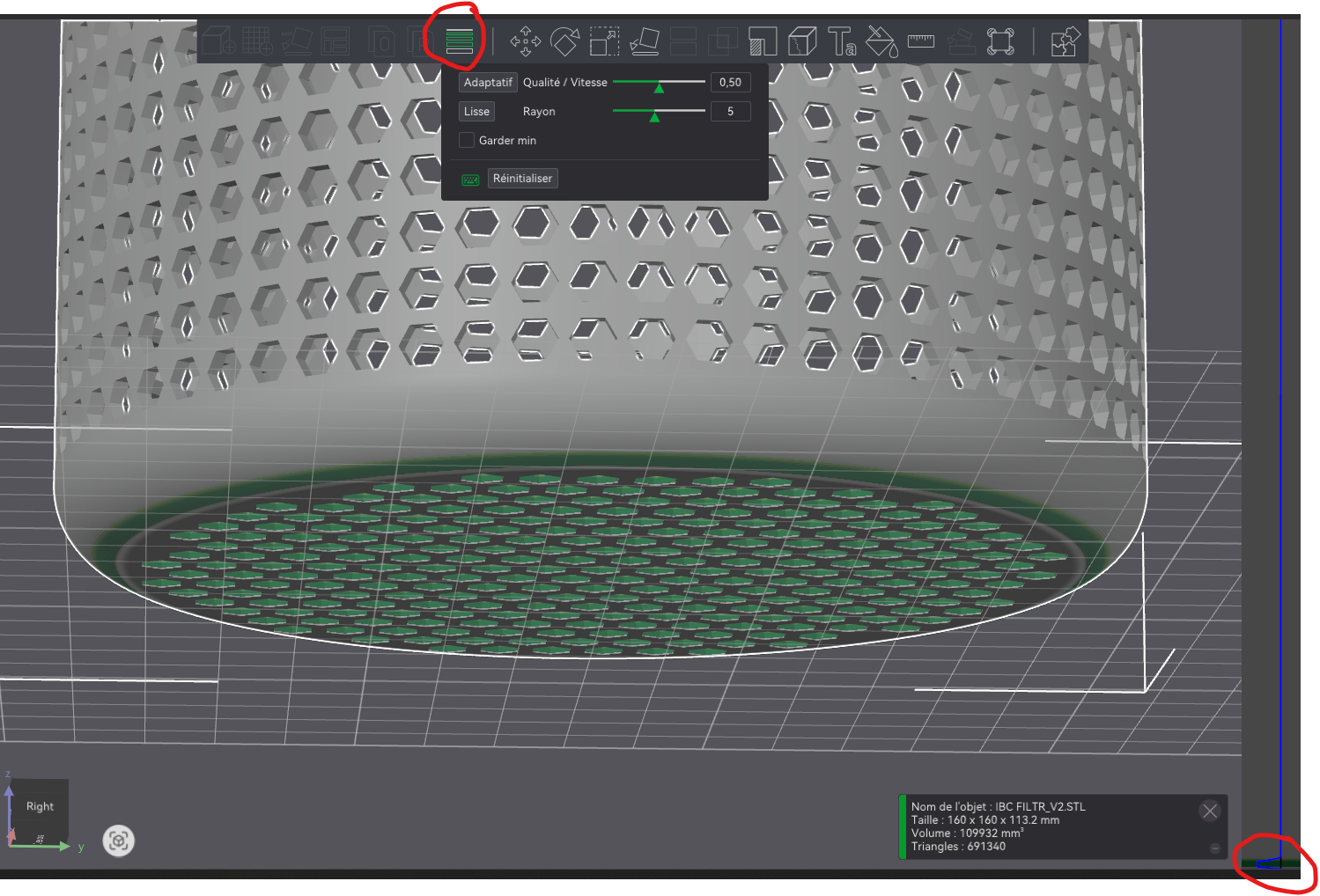

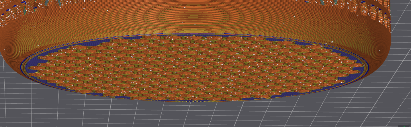

jcjames_13009 Posté(e) Avril 15, 2025 Posté(e) Avril 15, 2025 (modifié) Tu peux essayer 2 choses : Diminuer la hauteur de couche Augmenter le nb de périmètres Tu peux même essayer la hauteur de couche adaptative qui réduira la hauteur de couche sur le bas de la pièce A+ JC PS : Mais là on s'éloigne du sujet initial Modifié (le) Avril 15, 2025 par jcjames_13009
Ironblue Posté(e) Avril 15, 2025 Posté(e) Avril 15, 2025 Pour moi ça passe sans support même avec le petg, les supports ne t'apporteront pas plus d'adhésion d'ailleurs quant tu dit ça ne colle pas, c'est sur le plateau ou entre les couches elles même ? Si c'est sur le plateau diminue la vitesse de la première couche, si c'est entre les couches entre elles augmente la température de la buse. Utilise les couches adaptative pour les premières couches cela évitera la partie en surplomb de la partie extérieur. 1
xavax Posté(e) Avril 15, 2025 Posté(e) Avril 15, 2025 je vais tester les couches adaptatives. oui c'est sur le surplomb que ça n'a pas collé. Ça ne change rien d'imprimer d'abord le mur extérieur ? ou inversement ? ajouter plus de parois ça peut aussi améliorer la chose ?
jcjames_13009 Posté(e) Avril 15, 2025 Posté(e) Avril 15, 2025 (modifié) il y a 1 minute, xavax a dit : Ça ne change rien d'imprimer d'abord le mur extérieur ? Non au contraire. Si tu commences par l'extérieur, tu imprimeras dans le vide Modifié (le) Avril 15, 2025 par jcjames_13009
xavax Posté(e) Avril 15, 2025 Posté(e) Avril 15, 2025 C'est surement ça mon problème alors..... je vais faire les couches adaptatives car ça améliorera sûrement les choses aussi et ça permettra surement d'avoir des couches plus haute sur le reste de la pièce.
Ironblue Posté(e) Avril 15, 2025 Posté(e) Avril 15, 2025 (modifié) La j'ai rien changée au profil du créateur sauf les couches adaptatives et ça imprime en dernier la seule couche en surplomb donc ça devrait passer sans problème Modifié (le) Avril 15, 2025 par Ironblue 1
xavax Posté(e) Avril 15, 2025 Posté(e) Avril 15, 2025 En laissant les réglages par défaut des couches adaptatives il passe quasi tout en 0.28 sauf l'endroit problématique, c'est top! du coup je gagne même du temps d'impression et pas de supports. je teste ça .

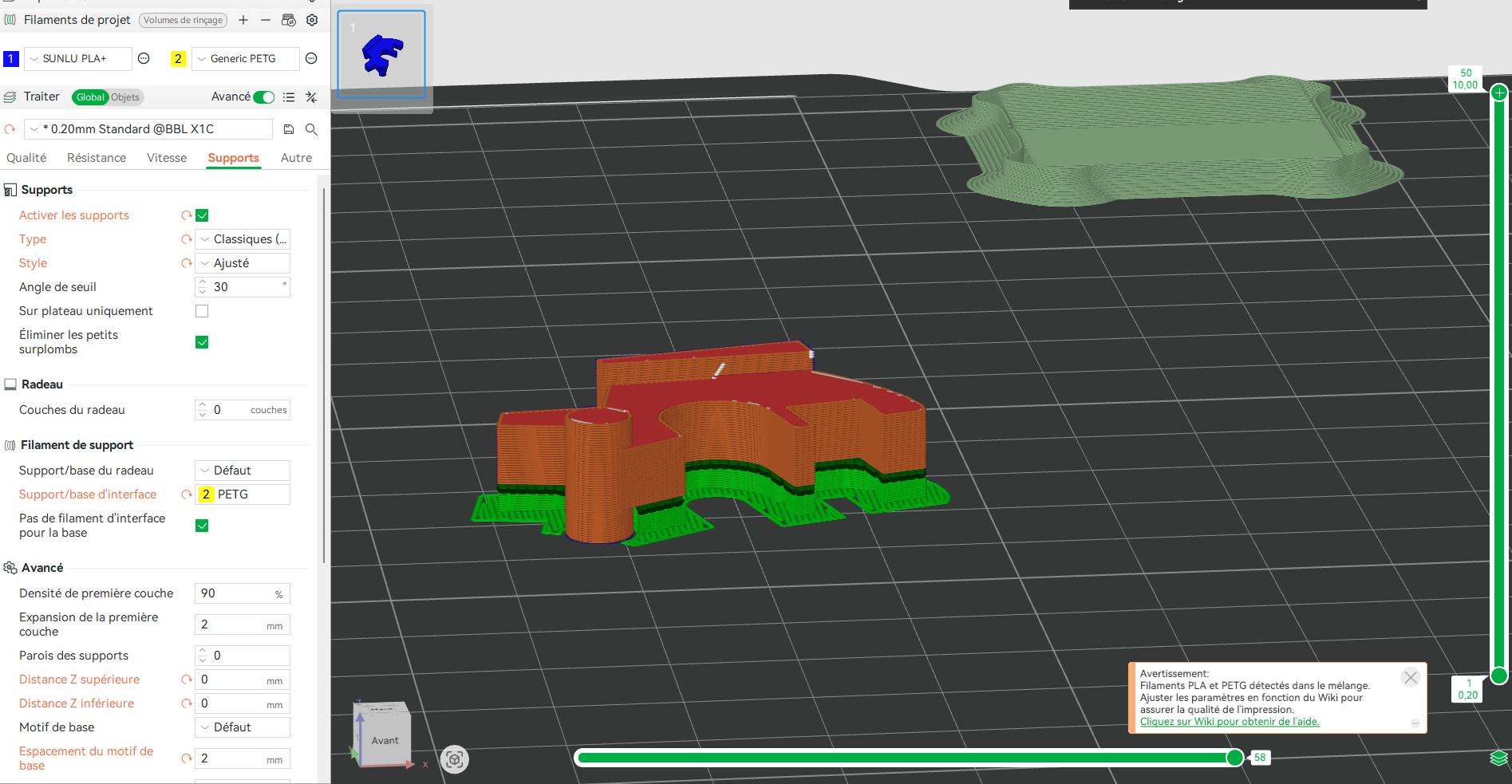

Attafr Posté(e) Juin 25, 2025 Posté(e) Juin 25, 2025 Et pour le TPU ou le PLA flexible, on peut utiliser quoi comme support ? J’ai essayé de faire des supports avec la même “matière” TPU support TPU, cela fusionne trop et c’est merdique… En plus l’histoire de changer de matière pour les supports implique un changement de filament à chaque couche? Avec purge etc… sans AMS (il ne prend pas en charge le TPU, pas plus que le PLA flexible) il me semble que c’est impossible ?!

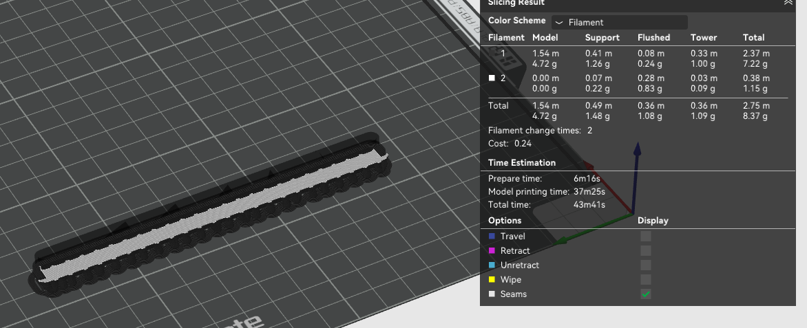

jcjames_13009 Posté(e) Juin 25, 2025 Posté(e) Juin 25, 2025 (modifié) il y a une heure, Attafr a dit : changer de matière pour les supports implique un changement de filament à chaque couche? Salut Uniquement pour les couches d'interface (En bleu sur les photo du 1ᵉʳ post). Et effectivement fastidieux à gérer avec du TPU qui ne passe pas dans l'AMS. Sauf avec le TPU for AMS de Bambu Lab. Je n'ai aucune expérience avec le PLA flexible. A+ JC Modifié (le) Juin 25, 2025 par jcjames_13009
Attafr Posté(e) Juin 25, 2025 Posté(e) Juin 25, 2025 il y a une heure, jcjames_13009 a dit : Uniquement pour les couches d'interface (En bleu sur les photo du 1ᵉʳ post). Moi, c’est des supports arborescents… la pièce a 326 couches, il faut purger et changer de filament 326 fois ? Le 15/04/2025 at 09:33, jcjames_13009 a dit : Dans Bambu Studio tu vas sur 3Supports Painting3 et tu faIs un click droit avec la souris sur les zones où tu ne veux pas de support Comment je peux voir les supports dans préparer ? Je vois les supports seulement après avoir «tranché» dans aperçu? comment je peux les voir et modifier, effacer certain support (clic droit souris) si j’ai bien compris mais je les vois pas dans préparer?
pascal_lb Posté(e) Juin 25, 2025 Posté(e) Juin 25, 2025 il y a 37 minutes, Attafr a dit : Moi, c’est des supports arborescents… la pièce a 326 couches, il faut purger et changer de filament 326 fois ? Non si tu fais comme dans l'exemple de @Moucklee au début de ce sujet tu n'auras que la où les dernières couches des supports où il y aura des changements de filaments
Attafr Posté(e) Juin 25, 2025 Posté(e) Juin 25, 2025 il y a 16 minutes, pascal_lb a dit : début de ce sujet tu n'auras que la où les dernières couches des supports où il y aura des changements de filaments J’ai lu et relu, je vois pas dans les points 1–>6… je comprends pas où il définît quand il doit imprimer la matière support, sur mon exemple ci-dessus, si je met les paramètres de @Moucklee il imprime en TPU toute l’arborescence en TPU et il imprime dans la matière support seulement sur les dernières couches avant de toucher la pièce en elle même ? je redemande encore, comment voir les supports dans préparer?

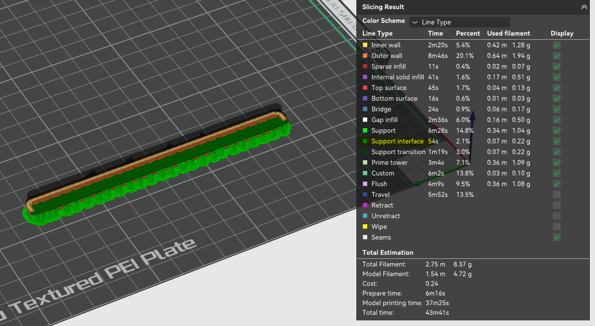

jcjames_13009 Posté(e) Juin 25, 2025 Posté(e) Juin 25, 2025 (modifié) il y a 15 minutes, Attafr a dit : J’ai lu et relu, je vois pas dans les points 1–>6… je comprends pas où il définît quand il doit imprimer la matière support, sur mon exemple ci-dessus, si je met les paramètres de @Moucklee il imprime en TPU toute l’arborescence en TPU et il imprime dans la matière support seulement sur les dernières couches avant de toucher la pièce en elle même ? Oui c'est exactement ça il y a 15 minutes, Attafr a dit : comment voir les supports dans préparer? Ce n'est pas dans l'onglet "prepare" mais dans "preview" que tu veras les supports. Les couches d'interface apparaissent en vert foncé Et dans le cas d'un changement de filament, tu sélectionnes "Flament" au lieu de "line type" et tu verras ça. Le noir est le filament d'impression. Le blanc pour les supports d'interface. pour info, il y a un Wiki qui est très bien fait pour en apprendre plus sur Bambu Studio https://wiki.bambulab.com/en/software Et si tu maitrises un peu l'anglais, tu as un cours sur Bambu Lab Academy A+ JC Modifié (le) Juin 25, 2025 par jcjames_13009
Attafr Posté(e) Juin 25, 2025 Posté(e) Juin 25, 2025 il y a une heure, jcjames_13009 a dit : apparaissent en vert foncé Moi elle sont de la même couleur ? Peut-être parce que j’utilise la même matière ?
jcjames_13009 Posté(e) Juin 25, 2025 Posté(e) Juin 25, 2025 Il faut que tu sélectionnes la vue "Line type" en français ça doit être "Type de ligne" au lieu de Filament 1

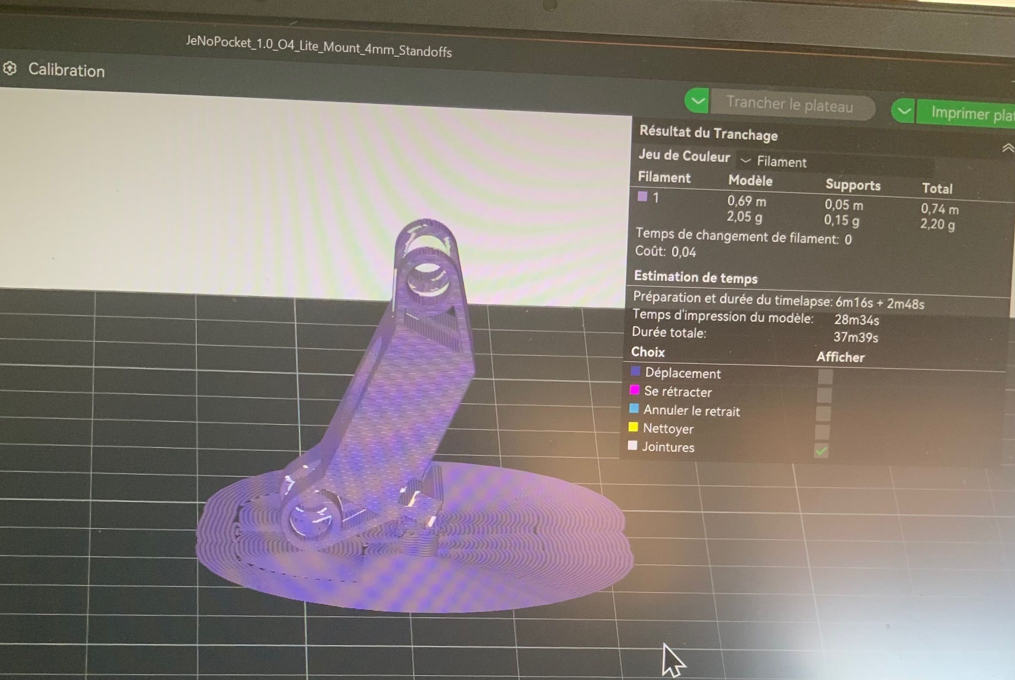

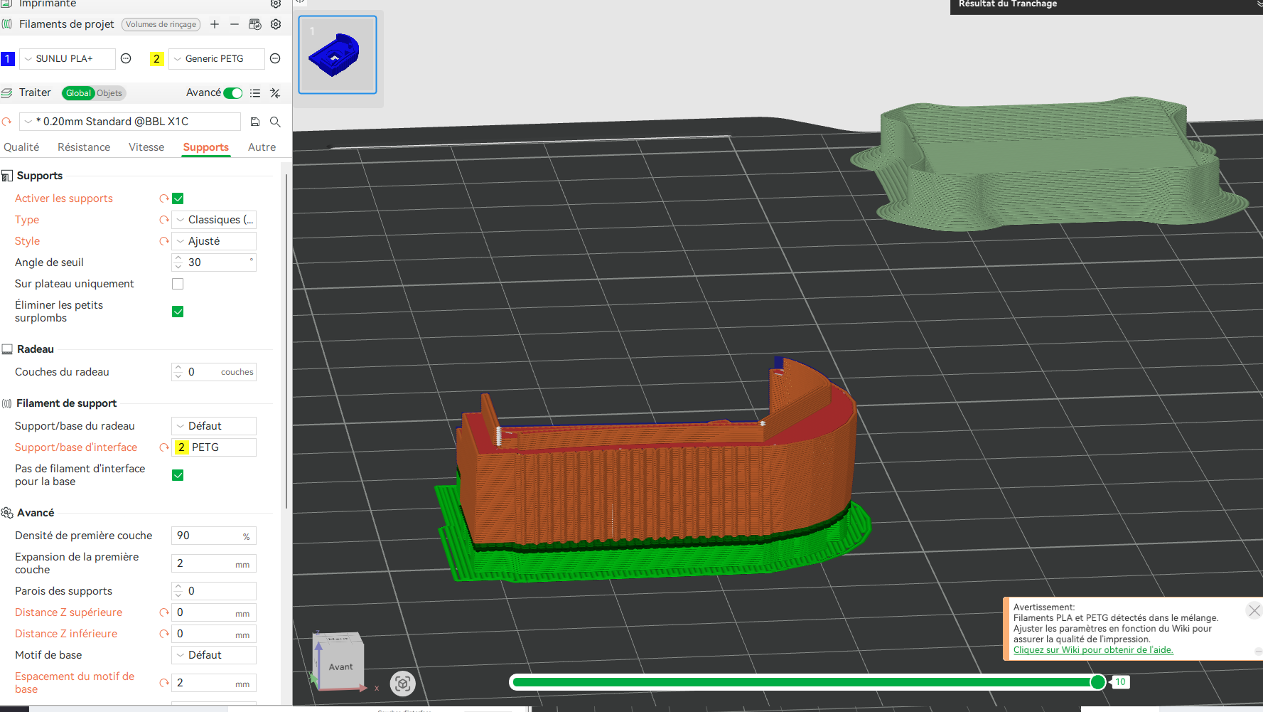

geger Posté(e) Juin 25, 2025 Posté(e) Juin 25, 2025 (modifié) salut a tous alors je viens vers vous pour voir si j'ai bien compris ce tuto je compte m’acquérir d'une des imprimante de chez bambu lab en réflexion du modèle encore ,mais je suis entrain de me familiarisé avec bambu studio donc voici un screen d'une pièce que j'avais imprimé il a un moment pour un amis de mon père qui restaure les vieux fourgon et veille charriote genre traction ect . merci pour votre aide Modifié (le) Juin 25, 2025 par geger
Attafr Posté(e) Juin 25, 2025 Posté(e) Juin 25, 2025 Il y a 1 heure, geger a dit : merci pour votre aide C’est quoi la question ?
geger Posté(e) Juin 25, 2025 Posté(e) Juin 25, 2025 (modifié) il y a une heure, Attafr a dit : C’est quoi la question ? j'aurai voulu savoir par rapport à mes screens si ce que j'ai fait sur le slicer est correcte suite à votre explication . Modifié (le) Juin 25, 2025 par geger
