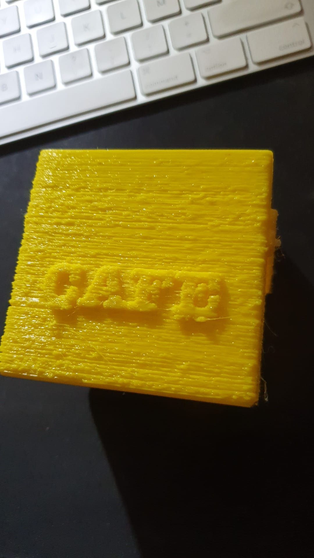

Jc2101 Posté(e) Juin 18 Auteur Posté(e) Juin 18 Bon ben... ça sent le syndrome de la buse bouchée ça, non ? C'est arrivé d'un seul coup, j'ai essayé avec 2 filaments différents. J'ai juste rajouté le(s) texte(s) dans Qidi Studio, ça peut pas venir de là ?
vap38 Posté(e) Juin 18 Posté(e) Juin 18 @Jc2101 non! à priori la souris est fautive car elle vagabonde dans le slicer Cette souris a certainement touché un paramètre du mode spécial dans paramètre surface irrégulière. Toutefois ton modèle jaune en forme de fromage est sympa pour attirer les souris je ne sais pas si les souris aiment le Café ? A+ Francis 1 3
Jc2101 Posté(e) Juin 20 Auteur Posté(e) Juin 20 Merci @vap38 J'aime mieux ça, parce qu'une buse bouchée après une cinquantaine d'heures d'impression m'aurait fait ch... Je vais re slicer la tirelire, parce que c'est une tirelire hein ^_^ C'est pour le café et l'apéro au club de sport et je la voulais voyante ! 1

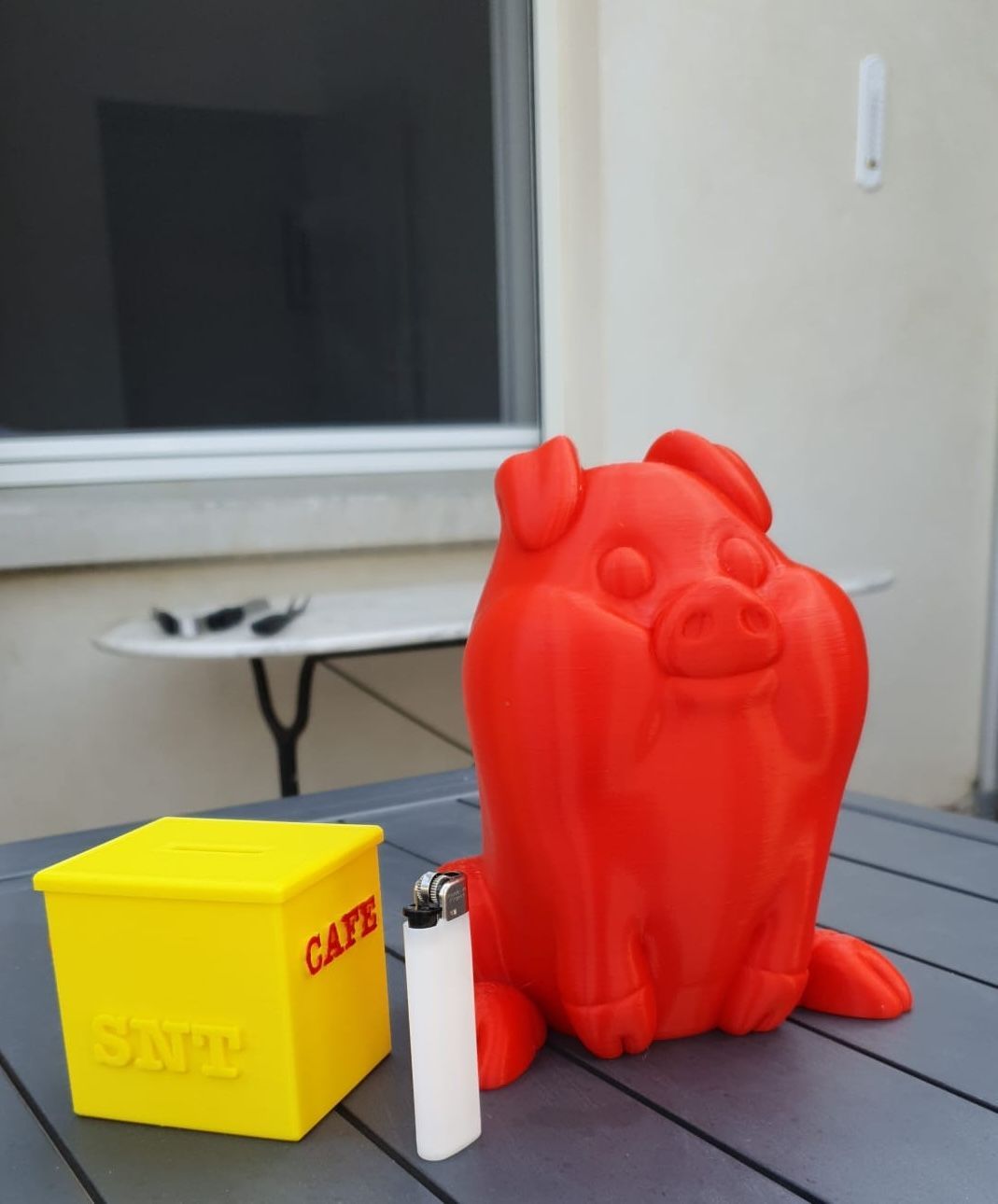

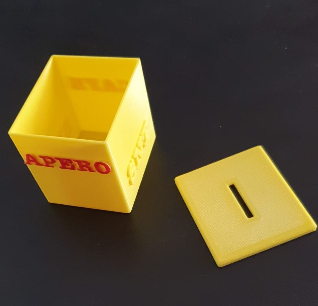

Jc2101 Posté(e) Juin 23 Auteur Posté(e) Juin 23 Bon, j'ai réussi à maitriser ma souris dans Qidi Studio Je ne sais même plus ce que j'avais coché pour avoir un rendu plus lisse... Et les résultats sont bien meilleurs, normaux quoi ! Voilà celle que j'ai réimprimé, en colorant les inscriptions au feutre. Mais mon président voulait un cochon ! Donc dans la foulée j'ai imprimé celle ci 11h d'impression... pour rien car le bureau de mon club s'est fait cambrioler cette nuit Je suis en train d'en refaire une... 0,20mm "strenght" et profil pla générique. Comme vous voyez je reste dans le basique, mais je m'amuse bien Sinon je recherche un fichier que j'ai vu ici mais sur lequel je n'arrive pas à remettre la main. Cest une "lèvre" qui vient se poser en bas de la chambre pour éviter que les résidus passent sous le plancher. Vous voyez ce que je veux dire ? Si vous voyez passer le fichier pourriez vous me l'indiquer ? Merci !

Jc2101 Posté(e) Juin 23 Auteur Posté(e) Juin 23 Merci @jcjames_13009 Oui c'était un truc comme ça, mais modélisé pour la + 4. Et pour le cochon je vais devoir faire une facture pour l'assurance, et les flics ont demandé la photo 1

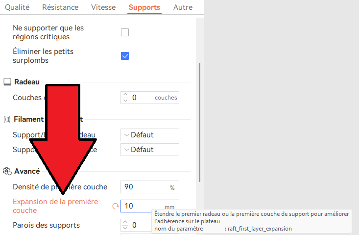

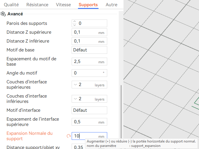

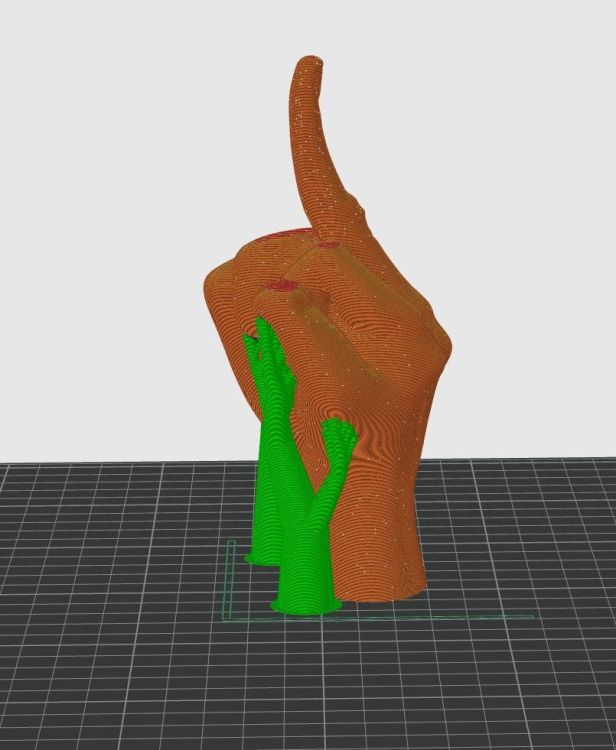

Jc2101 Posté(e) Juillet 10 Auteur Posté(e) Juillet 10 Hello ! J'ai un petit problème (mais pas dans ma plantation ^_^ ) : Mes supports ne tiennent pas lorsqu'ils sont un peu haut. Ils se décollent et les surplombs ne sont évidemment pas propres. Y'a t il un moyen d'élargir leur base, ou est ce que j'ai manqué un paramètre ?

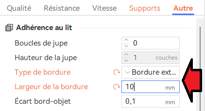

pommeverte Posté(e) Juillet 10 Posté(e) Juillet 10 (modifié) Salut, il y a 55 minutes, Jc2101 a dit : est ce que j'ai manqué un paramètre ? apparemment, oui ! Sous OrcaSlicer, dans les supports, tu as le paramètre "extension de la couche initiale" pour ajouter une bordure de x mm au support. Actuellement, tu dois être à 2mm, non? Je te conseille aussi d'activer la bordure, dans l'onglet autre, avec un "écart bord-objet" de 0.1mm pour qu'elle soit plus facile à enlever. Modifié (le) Juillet 10 par pommeverte 1
Jc2101 Posté(e) Juillet 10 Auteur Posté(e) Juillet 10 (modifié) Merci @pommeverte, je dois donc trouver le même réglage dans Qidi Studio Modifié (le) Juillet 10 par Jc2101
V3DP Posté(e) Juillet 10 Posté(e) Juillet 10 il y a 23 minutes, Jc2101 a dit : Merci @pommeverte, je dois donc trouver le même réglage dans Qidi Studio Pas sur. Il y a de légères simplifications dans Qidi Studio par rapport à Orca au niveau des supports. Par exemple l'expansion des supports n'est pas dans Qidi Studio. A vérifier donc
pommeverte Posté(e) Juillet 10 Posté(e) Juillet 10 il y a 3 minutes, V3DP a dit : Par exemple l'expansion des supports n'est pas dans Qidi Studio. c'est juste le nom qui change Citation et pour la bordure: Citation
Jc2101 Posté(e) Juillet 10 Auteur Posté(e) Juillet 10 Oui je viens juste de les trouver, je me fie à tes paramètres
V3DP Posté(e) Juillet 10 Posté(e) Juillet 10 il y a 6 minutes, pommeverte a dit : c'est juste le nom qui change Je parlais du paramètre qui augmente la surface du support par rapport à la partie à supporter, pas celui qui crée un brim pour les supports sur la première couche. Dans Cura ça s'appelle Support Horizontal expansion.. Il y a quelques mois cette option n'existait pas dans Qidi Studio, raison pour laquelle j'utilise Orca qui avait ce paramètre. C'est pour cela que je disais qu'il fallait vérifier.
pommeverte Posté(e) Juillet 10 Posté(e) Juillet 10 (modifié) Il y a 3 heures, V3DP a dit : Je parlais du paramètre qui augmente la surface du support par rapport à la partie à supporter Je viens de vérifier, ce paramètre existait déjà dans la version V1.9.3.51 du 3 sept 2024 (plus ancienne version disponible sur le github de Qidi ) : Citation Modifié (le) Juillet 10 par pommeverte 1
