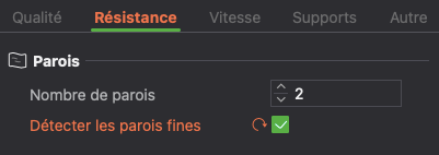

Salut
Pas sur à 100% mais ce ne serait pas une histoire de paroi trop fine ? Essaye en activant cette option peut être

Merci JcJames mais ça ne le fait pas non plus...
Cura gère cette problématique sans probleme mais pas BambuStudio...

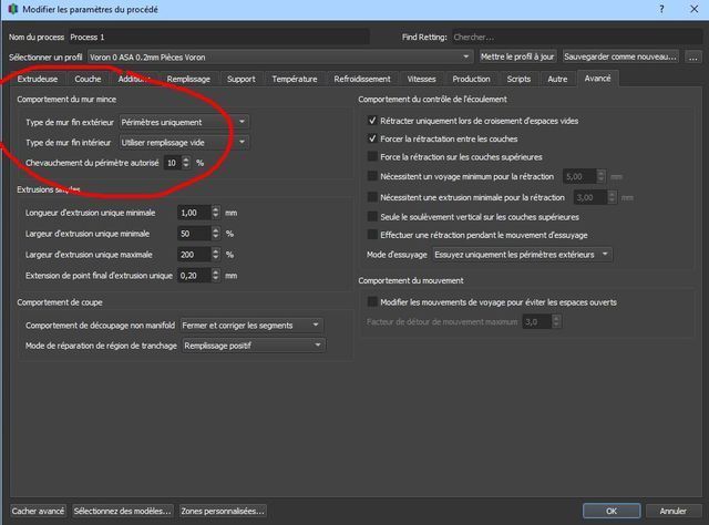

Ce que je sais est que dans S3D on règle le problème avec des paramètres de parois fines qui n'existe pas à ma connaissance dans BambuLab.

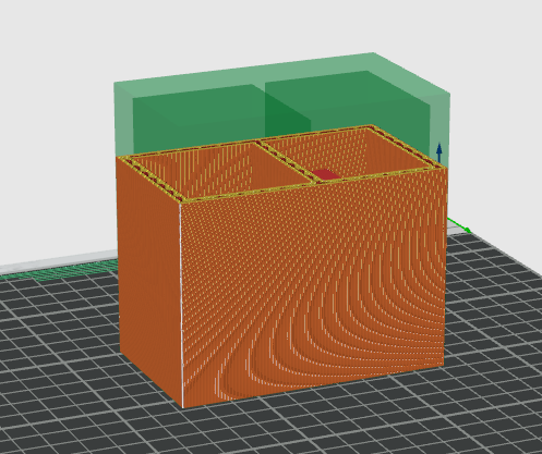

Je viens de dessiner une pièce avec des cloisons dans différences direction à l'intérieur d'un cube complétement fermé.
Il n'y a aucun problème avec Bambu Studio pour l'imprimer, voir coupe :

Le 31/03/2025 at 20:07, trotro a dit :
Bizarre bizarre
en fait 😀 pas si bizarre
la cause est très simple, épaisseur des parois (0.04mm), certains trancheurs acceptent d'autres pas
un exemple, ce cube :
test.stl
Et comme cela ne se règle pas dans le slicer, c'est bien dans le fichier source qu'il faut corriger si on veut une compatibilité avec les slicers de la famille Slic3R 😉
