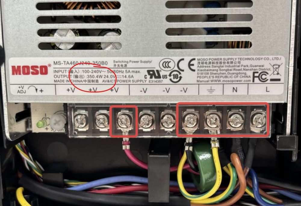

D'abord, la H2D est donnée pour une consommation maxi de 2200W, l'alim doit être en conséquence, ça doit expliquer en partie. Et pour les alim de PC, je sais pas où tu les trouves, mais je m'y risquerai pas à ce prix là (de toutes façons, quand je regarde en ligne je trouve pas grand chose à 20 balles)...
il y a 6 minutes, silvertriple a dit :
La photo des pièces détachées et le Wiki de Bambu montrent une alim de 350W. Image extraite du wiki.
il y a 7 minutes, silvertriple a dit :
J'en trouve au moins deux en première page d'amazon. Mais on est d'accord je n'y m'y risquerais pas non plus. 🤪 Si tu veux du plus qualitatif, une alimentation "brique" de 240W (la puissance de l'alim de la prusa) pour PC portable Dell (genre Alienware), c'est 50€. Ca reste toujours bien moins cher que ce que nous proposent les fabricants d'imprimantes.
Une meanwell LRS 350w en 24v c'est 35-40€, celle en photo, j'ai trouvé presque la même (pas le même numéro de modèle à 1 lettre près, mais caractéristique identique) en prix de gros à 11,90€ pour + de 1000 pièces.
Si ils la vendent à 140€.......comment dire....... c'est du foutage de gu******.

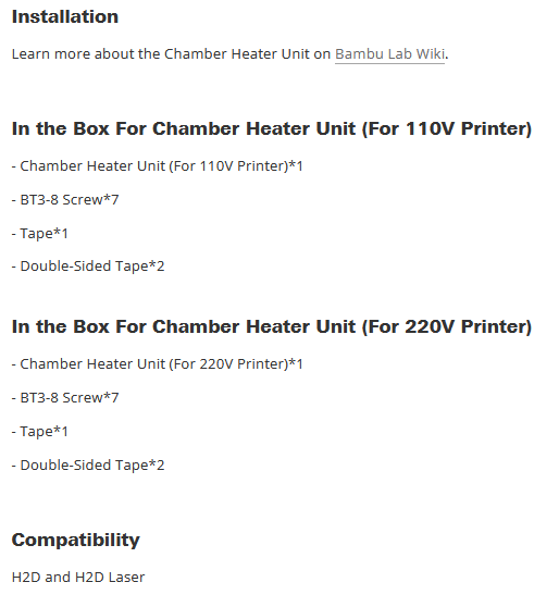

Une partie des éléments seraient-ils en 110 ou 220 V en regardant le chauffage de l'enceinte:
C'est probablement le cas, même si ce n'est pas clair depuis le début. Les specs donnent des trucs bizarres :
Citation
* To ensure the heatbed quickly reaches the needed temperature, the printer will maintain maximum power for no more than 3 minutes.
Ca voudrait dire qu'en 110V l'imprimante chaufferait deux fois moins vite qu'en 230V 220V (chine) ? Vu les valeurs on dirait qu'ils utilisent le même élément chauffant quelque soit le pays, ce sont les américains qui vont être contents. Par contre nous autres français on va plutôt être à 2300W, ça chauffera encore plus vite. 🥳
Mais ta capture semble dire qu'il y a une différence d'élément entre les deux tensions, ça serait plus logique.
