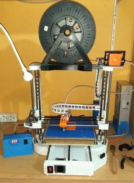

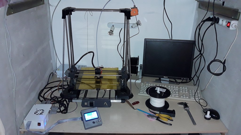

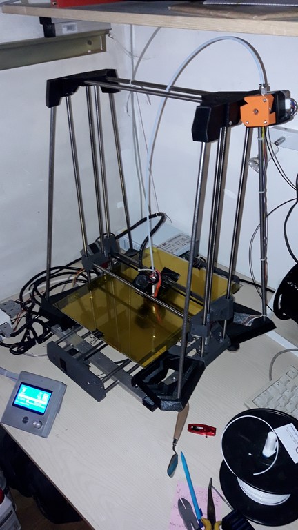

Zarrt Posté(e) Décembre 20, 2016 Posté(e) Décembre 20, 2016 Bonsoir, tout d'abords un grand merci principalement à @stan42 et à @dragon-shark et à tant d'autres pour leurs travail, conseils et suggestions. ne pouvant pas m’empêcher de bricoler tous ce que je touche j'ai décidé de m'attaquer à ma petite Dago acheté en octobre soit dit en passant tout de même très costaud vu ce que je lui ais fait enduré elle fonctionne toujours impeccablement. Donc au menu : une nouvelle tête merci @dragon-shark suivi d'une triangulation merci @stan42 puis une paire de vis trapézoïdale, déplacement de la carte mks dans un boitier externe et enfin un plateau chauffant piloté par la mks. et surtout un agrandissement sur les trois axes : X: 280 Y 350 Z 380 l'important pour le moment c'est que l'opération c'est bien déroulé et que l'imprimante est 100% opérationnel. j'ai aussi déplacé l'extrudeur pour minimiser la longueur de tube pfte. les vis trapézoïdale sont des vis de 8 au pas de 1.5 avec des écrous Igus impeccable aucun jeu et nettement moins de bruit de ferraille. le plateau chauffant est composé d'un planche de contreplaqué de 5mm, d'une plaque de liège de 5mm recouvert de scotch aluminium, d'un plateau MK3-220 (214x214x3), d'une plaque d’aluminium de 360x250x1,5 et enfin d'une plaque de verre et une couche de kapton. l'isolation et bonne le dessous du plateau monte à peine en température. le tout et alimenté (bed et mks) par une alim 400W externe. j'ai placé la mks dans un boitier externe ventilé et les raccordements sont fait avec des fiches DB9 et des fiches micro bananes pour la hotend et le bed. Bon il y a encore du boulot à faire au niveau agencement du câblage et je commence à regarder du coté d'un BLTouch en remplacement du palpeur inductif ainsi que pour un direct drive. voila c'est tout pour le moment... si vous avez des suggestions n'hésitez pas et encore un grand merci à tous les participants pour leurs partages et leurs savoir faire. Bonne fêtes de fin d'années à tous. 4
Patrick013 Posté(e) Décembre 21, 2016 Posté(e) Décembre 21, 2016 Salut Beau boulot. Je vois qu'on a eu la même idée pour l'emplacement de l'extrudeur (J'ai fait pareil sur ma D200) et j'ai la bobine placé dessus sur le renfort superieur et elle bouge moins. Il ne te reste plus qu'à mettre tout le câblage dans des chaines à câble (t'as encore du taf !!!) 1

Zarrt Posté(e) Décembre 27, 2016 Auteur Posté(e) Décembre 27, 2016 (modifié) Je vais remettre tout cela au propre mais en gros pour l agrandissement j ai recuperer deux des arbres Z pour les mettres en X puis commander 8 arbres de 500x8 rectifié + 2 tige trapezoidale + ecrou cher motedis 4 pour le Y et 4 pour le Z. Apres il faut bien sur rallonger les cables. Apres la triangulation de stan42 pour ameliorer la stabilité et la tete de dragon sark pour le fun + d autres petits trucs que je detaillerais bientot faut que je mette tous cela au propre (je suis un peu brouillon dans ma tete) Modifié (le) Décembre 27, 2016 par Zarrt 1
