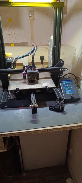

Je possède une Ender 3 première gen qui commençait à donner des signes de fatigue. Après avoir parcouru plusieurs sujets, j'ai décidé de procéder à quelques améliorations.
J'ai installé la carte 4.2.7 Creality, le CR Touch Creality et l'écran couleur à bouton du même fabricant. Au début, quand j'ai démarré la machine, elle sifflait et ne bootait pas.
J'ai suivi des instructions et téléchargé ce firmware : Ender-3 V2_Marlin2.0.8_HW_V4.2.7_SW_V2.0.8.4_Endstop_Zh_CN_en_20210802.bin
La machine démarre bien, le CR touch fonctionne et fait le niveau du lit. Après, j'ai réglé l'offset sur le Z, et lorsque je lance une impression, le fil ne colle pas sur le plateau…
Je ne suis pas très calé en firmware. Est-ce que j'ai la bonne version ? ou autre probléme?
Merci par avance.

Tu dis que a mis une carte 4.2.7 et un écran couleur à bouton, plus Crtouch
donc un écran HD couleur type ender 3 V2 d'où ton firmware adhoc pour lequel je t'aurais conseillé éventuellement de passer à
un Miscroc  Ender3V2-427-BLTUBL-MPC-20240125.bin
mais sur la photo que tu as mise dans ton post précédent tu as l'écran standard d'une ender 3
donc pas compatible avec un firmware ender 3 v2 ?
en fait j'ai tout enlevé j'ai remis le viél écran et supprimé le CR touch ,je sais c'est dommage mais je suis pas assez calé pour modifier des firmware et je préfére une solution plus simple .
En tous cas merci je garde t'on firmware puisque je n'ai pas fait le retour j'ai du temp encore peut etre je referais un essaie.
Merci beaucoup

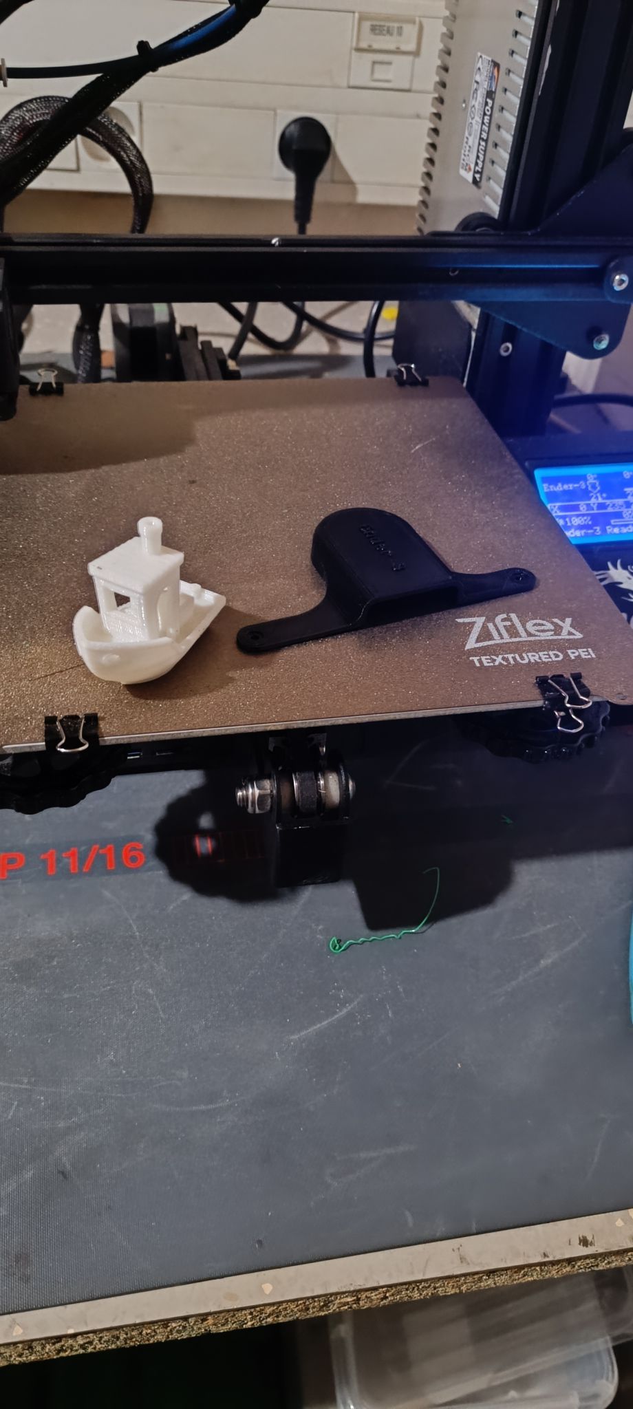

je tient a envoyer a hyoti un énorme MERCI. En effet j'ai essayé le firmware que tu ma conseillé et la c'est le jour et la nuit tous fonctionne a la perfection ...bed levèling offset ect.... trés complet je suis trop content j'ai donc annulé le retour et remis tous ce matériel en place. Je n'oublie pas tous les gens qui sont intervenue sur ce post et les remercie chaleureusement aussi. je pense revenir vers vous pour des conseils avec un autre post quand j'achèterais une nouvelle machine qui pourra imprimer plusieurs couleur .
Encore merci a tous et a biéntot.
