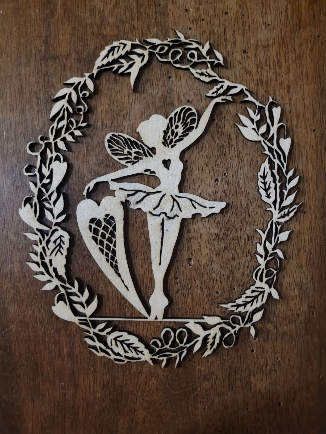

Alors je commence avec un modèle que j'ai téléchargé ici j'ai utilisé le logiciel Lightburn
Bois : contreplaqué 3 mm 21x30 cm
Graveur : Elegoo Phecda 20 w
Mode : remplissage
Vitesse : 2500
Puissance : 65%
intervalle entre 2 lignes : 0.1
Air assist : 50%
Temps de gravure : environ 2 h

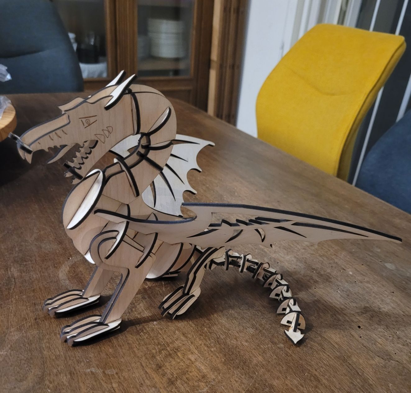

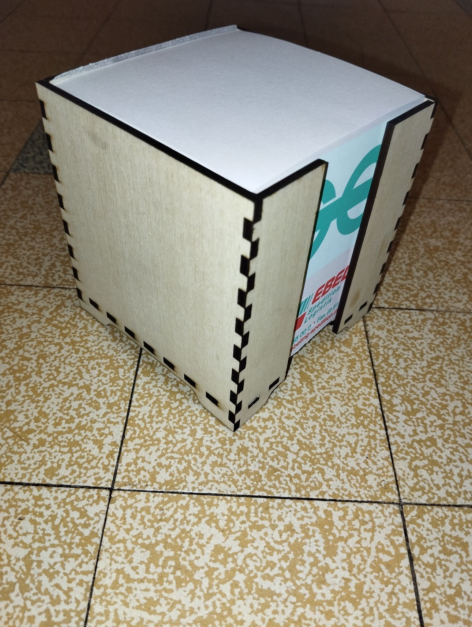

Suite de mes essais 😉

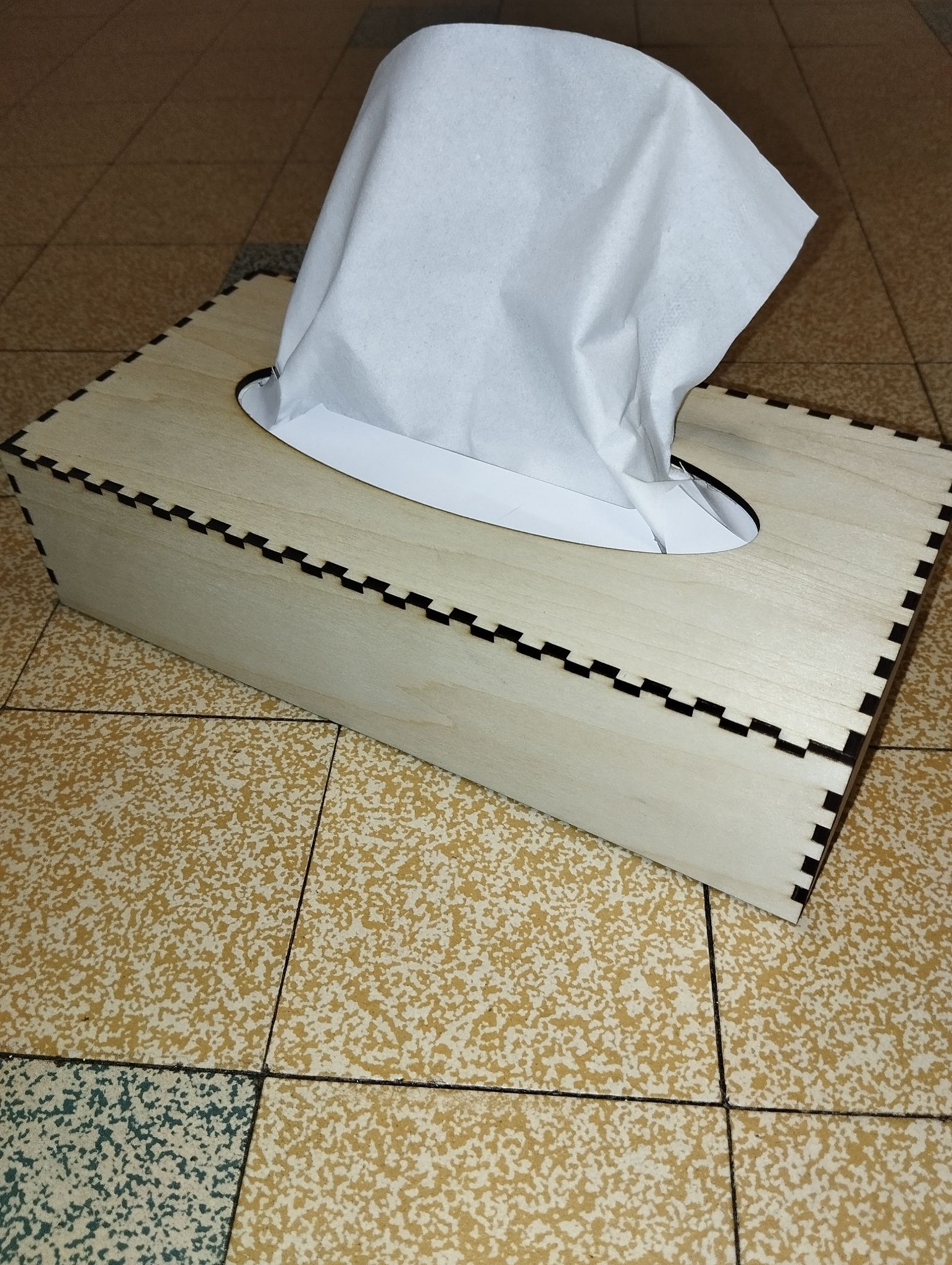

Modèles que j'ai créé sur le site Boxes.py, pour l'instant c'est le meilleur site de création de boites que j'ai trouvé, tous les morceaux s'emboitent parfaitement et sans colle
J'ai utilisé le logiciel Lightburn
Mode : ligne
Vitesse : 180
Passages : 2
Puissance : 100%
Air assist : 100%
Modifié (le) par pascal_lb

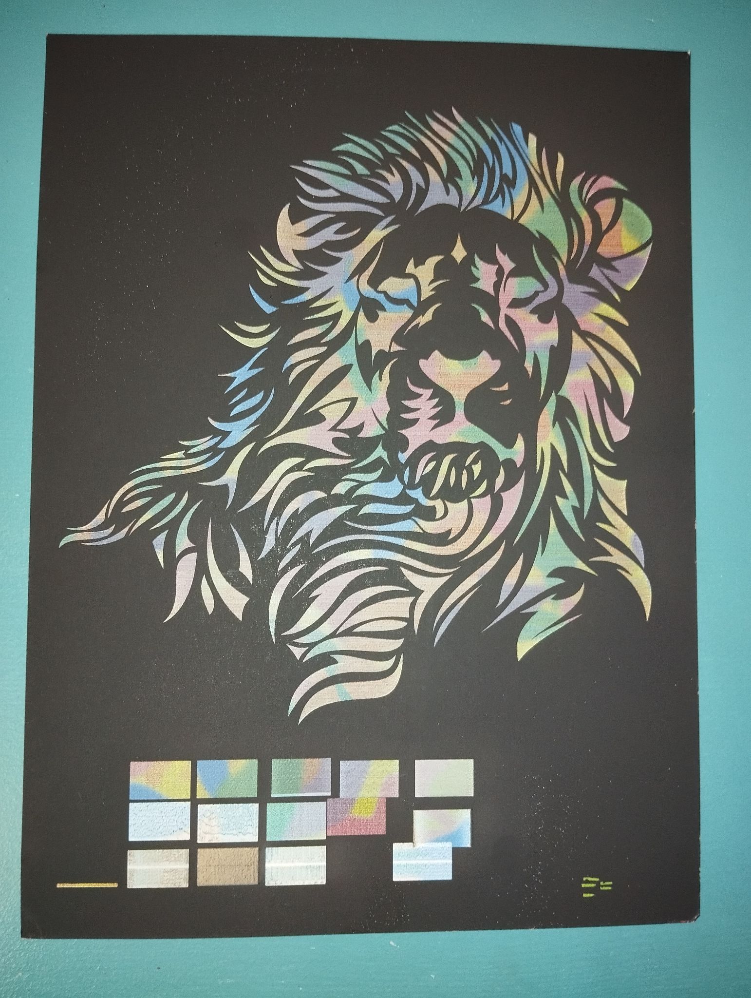

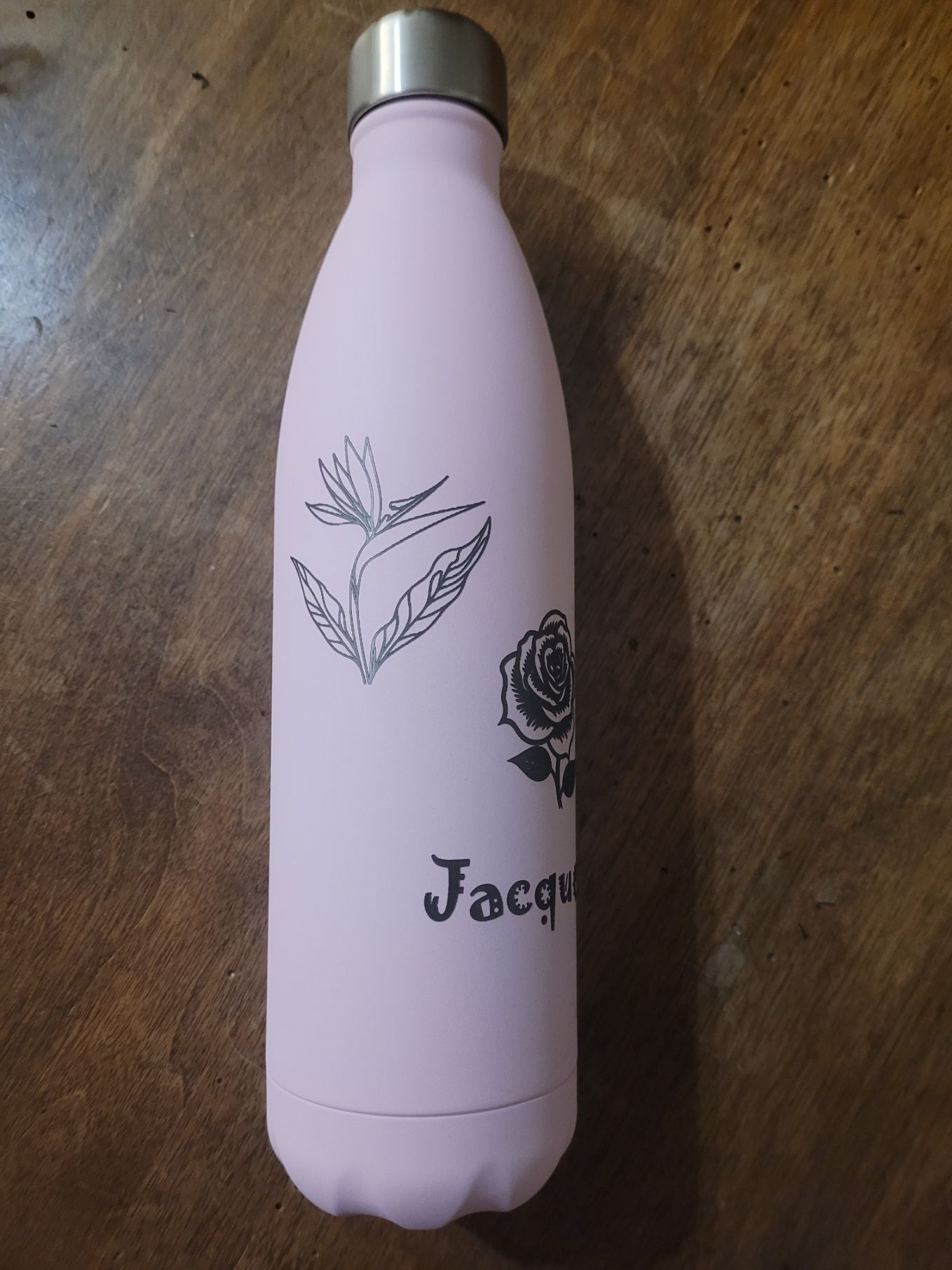

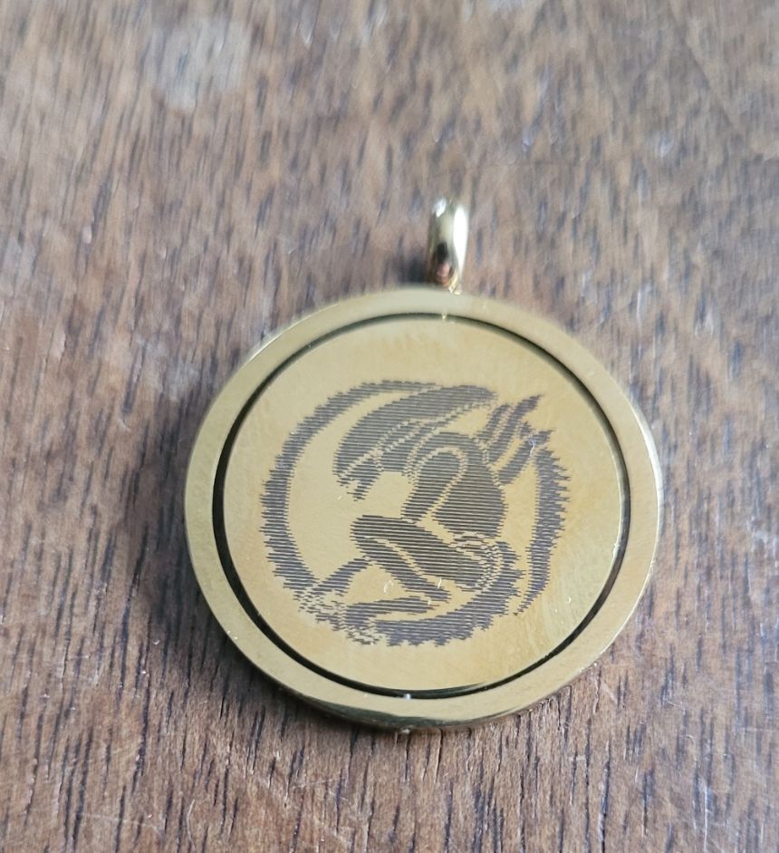

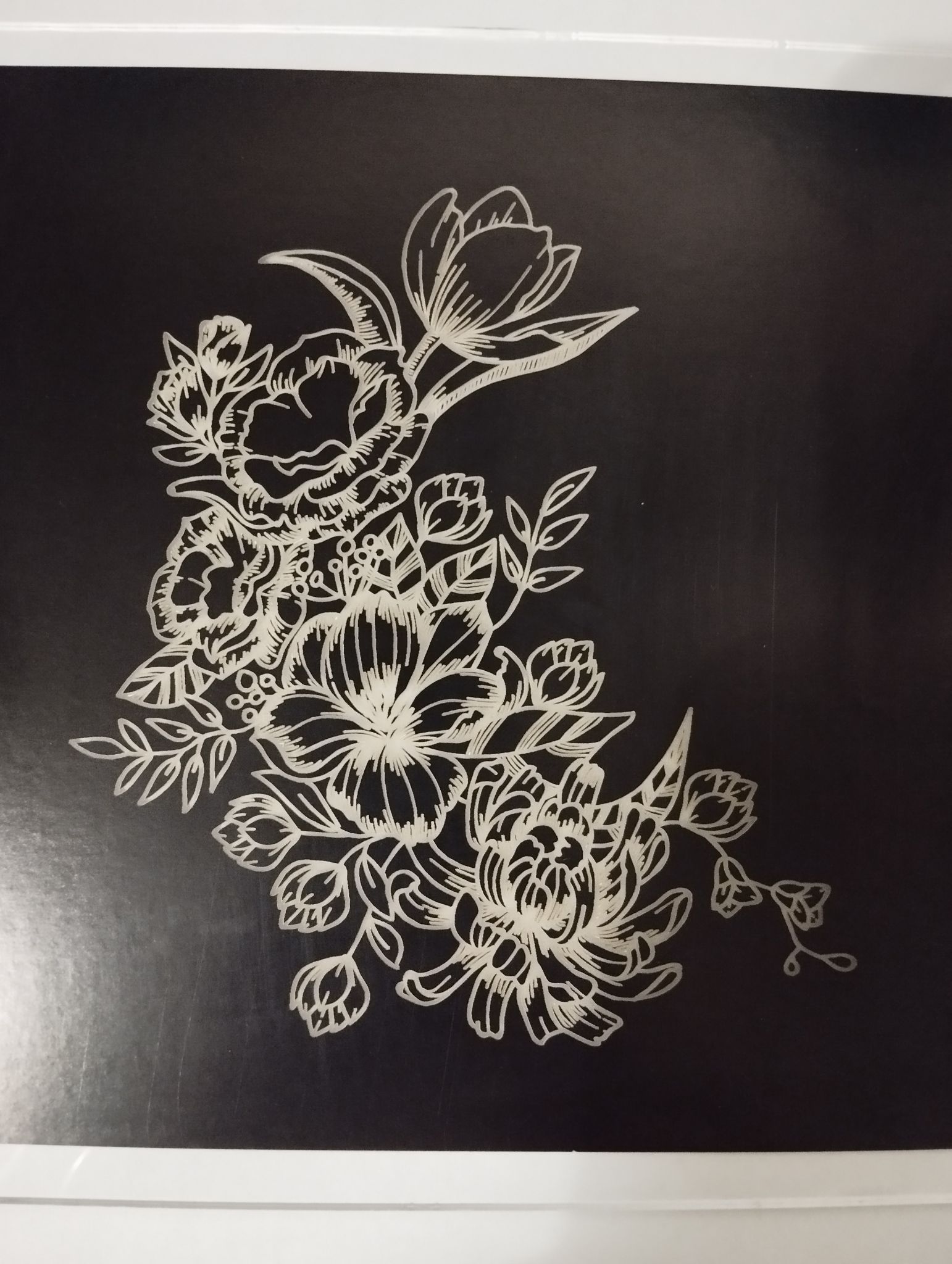

Une dernière gravure pour aujourd'hui 😉
Modèle que j'ai téléchargé ici j'ai utilisé le logiciel Lightburn
Les carrés en bas sont des tests de puissances et de vitesses, le résultat est pas mal, mais ça rend mieux en photo qu'en réalité, je m'attendais à un meilleur rendu
Support : Papier à gratter multi couleurs sur une seule couche
Mode : remplissage
Vitesse : 7000
Puissance : 33%
intervalle entre 2 lignes : 0.08
Air assist : 25%
Temps de gravure : environ 50 mn

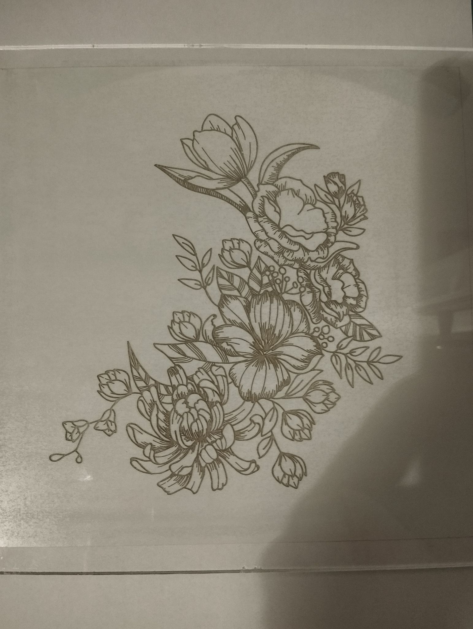

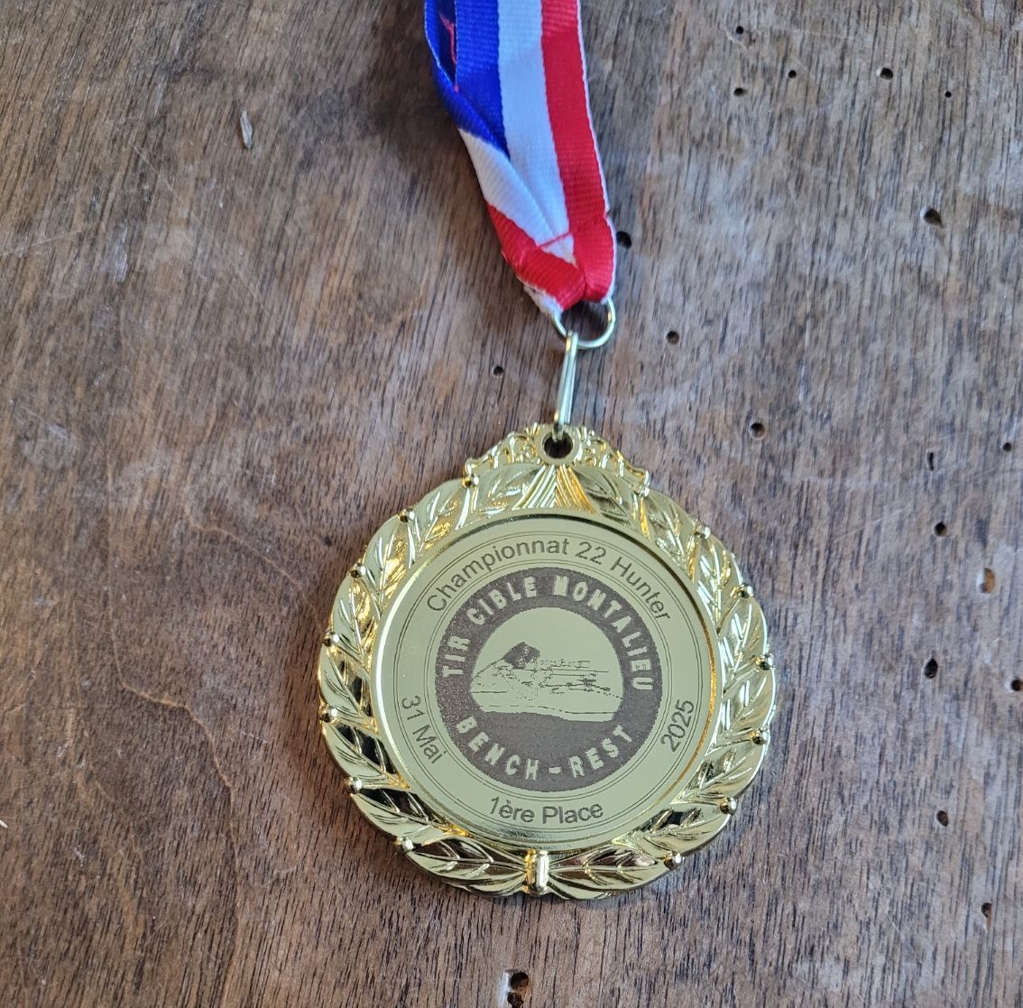

Bon me voici de retour avec un autre modèle et une autre matière
Pour graver sur le verre j'ai utilisé un papier collant que j'ai trouvé ici
Support : Verre
Mode : remplissage
Vitesse : 1000
Puissance : 85%
Air assist : 25%
coté devant noir
Coté derrière blanc
et là surprise j'ai enlevé le papier collant et le verre n'a pas été gravé 🤨 même pas une rayure, il va falloir que je reface un autre essai avec plus de puissance 😉
J'avais déjà fait un test de gravure sur verre mais en l'ayant peint avec de l'acrylique noir, j'avais utilisé les mêmes réglages et le modèle était celui ci et là je verre avait bien été gravé

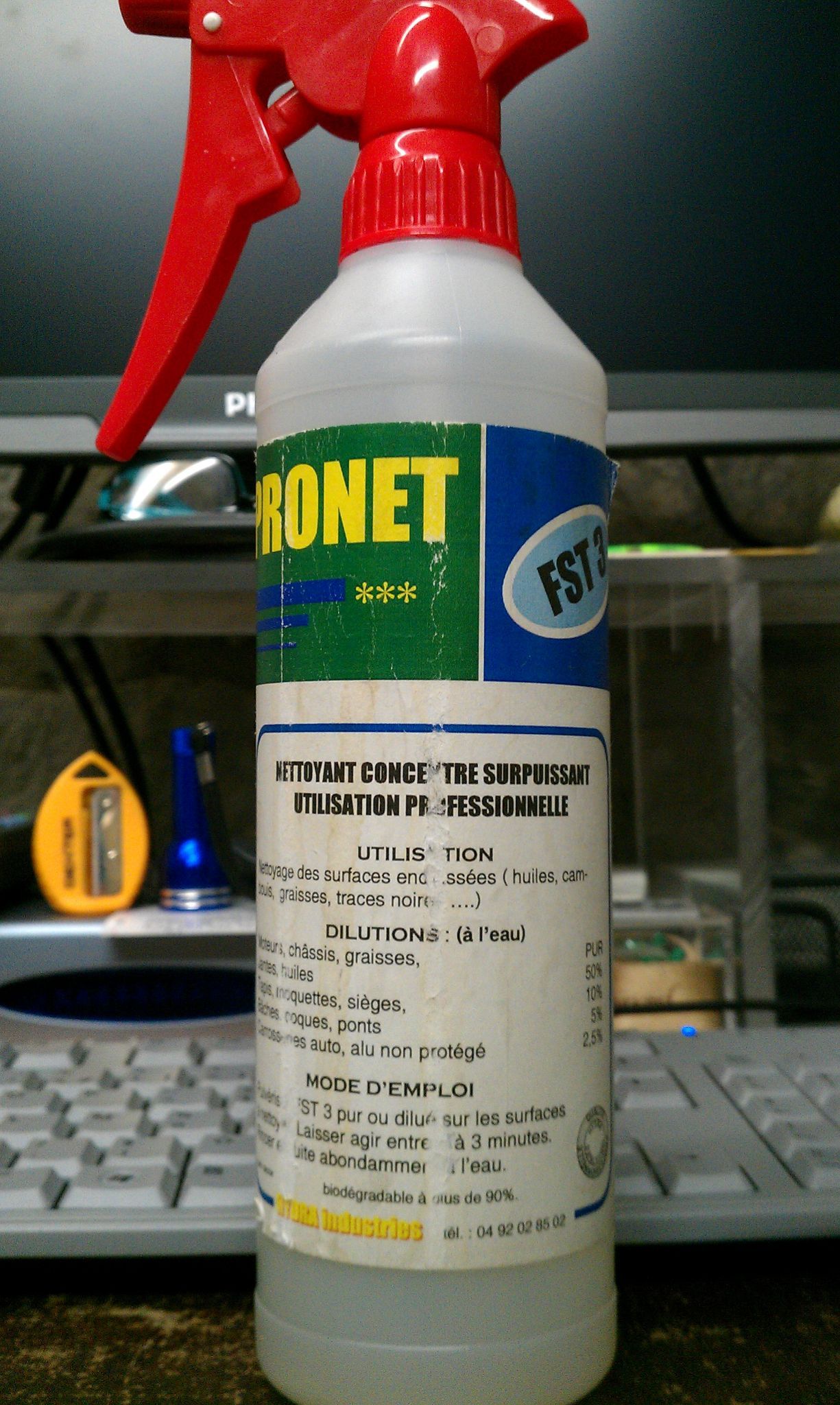

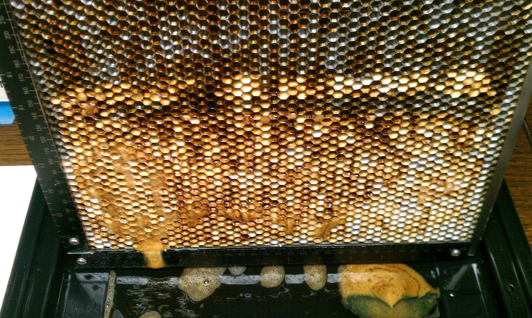

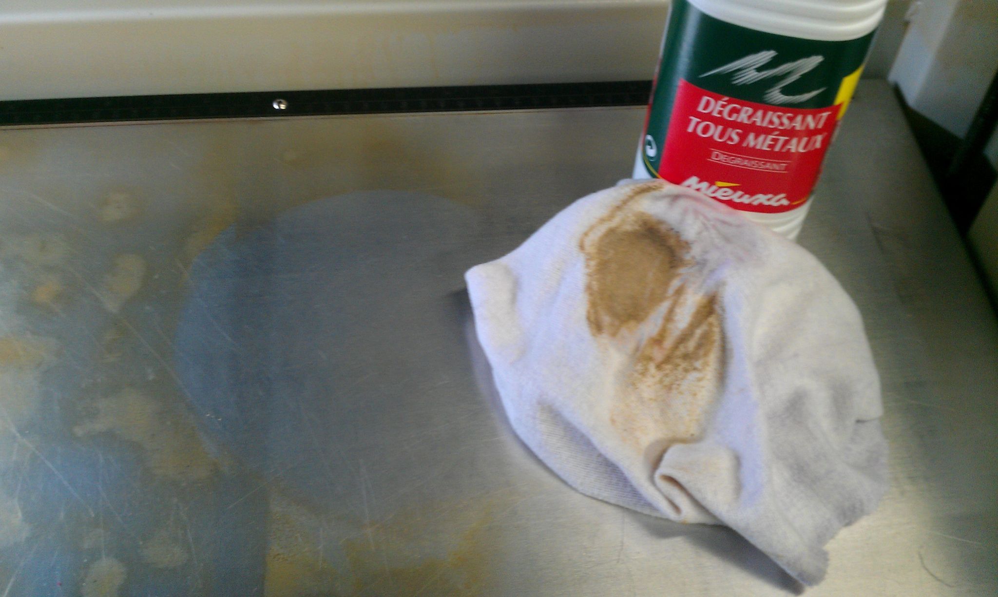

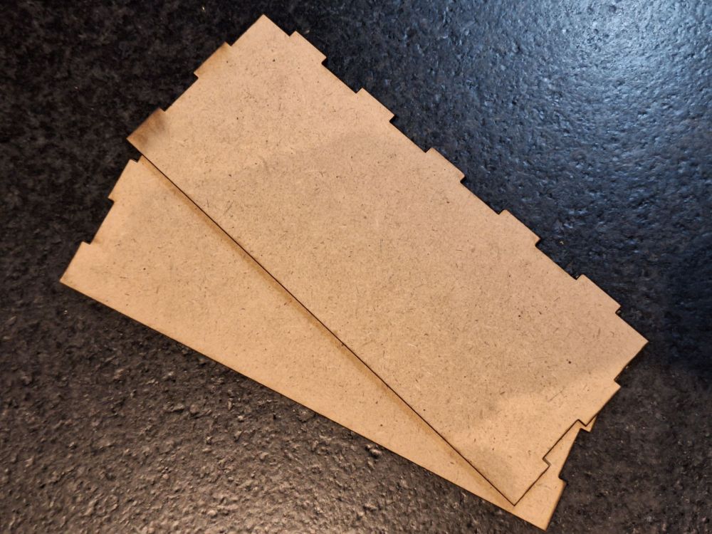

Une astuce éventuellement pour ceux qui découpent du MDF.
Après plusieurs 'tests' pour nettoyer mon plateau, le seul produit qui enlève les traces (résine, colle et autres) lors de la découpe étant un dégraissant métaux:
Et après finition avec de l'alcool ménager
Mieuxa.thumb.jpg.1ef8074f44ce018f190250f4b1620c8a.jpgAlcoolMnager_.thumb.jpg.3272a21ff8d548ac5f8ba0bf58b7ecf3.jpg

il y a 6 minutes, souriceaux a dit :
La dernière fois je l'ai fait avec du vinaigre pour la plaque c'est ressorti comme neuf, pour le nid d'abeilles il aurait fallut que je passe un goupillon mais j'ai eu la flemme 😉

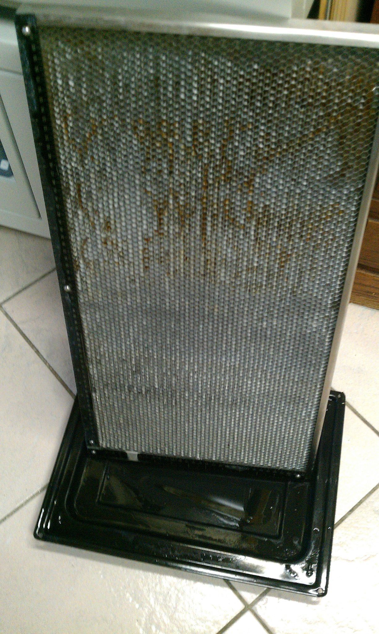

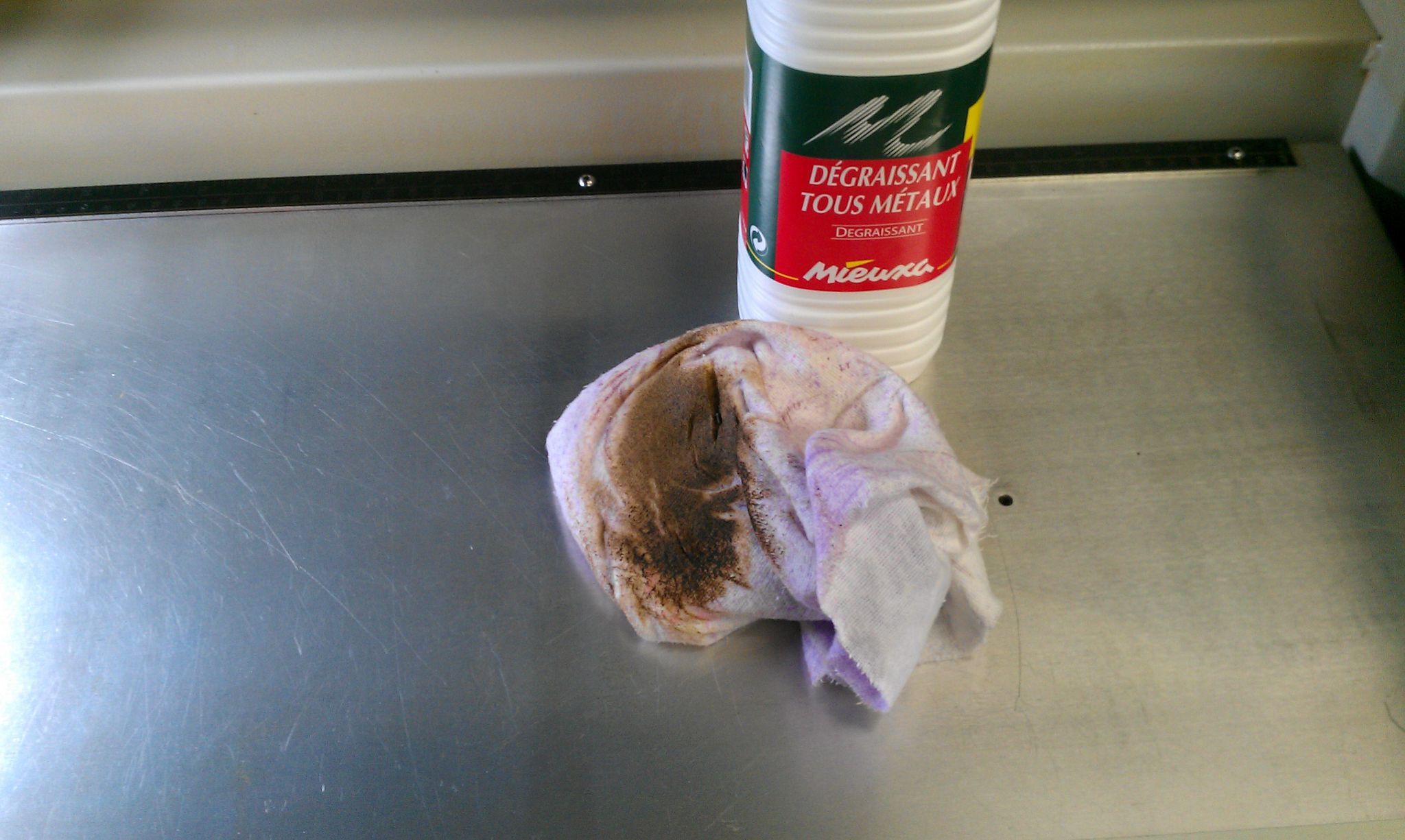

@pascal_lb un produit plus agressif et à manipuler avec précaution, étant ceci :
Résultat 100% sans contrainte et très rapide. Nettoyage à l'eau de suite après :)
IMAG2606.thumb.jpg.aea497ac9dad279d6a05c5594e407f5b.jpgIMAG2609.thumb.jpg.a683cf746084b4f1af056064b8ff30bd.jpg
