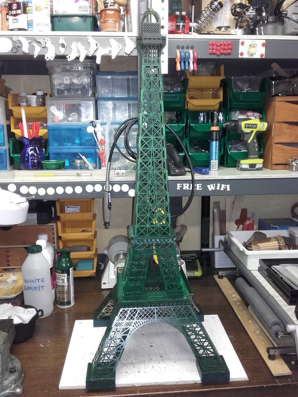

Bon un autre puzzle en MDF que tout le monde connait 🙂
107 de Haut

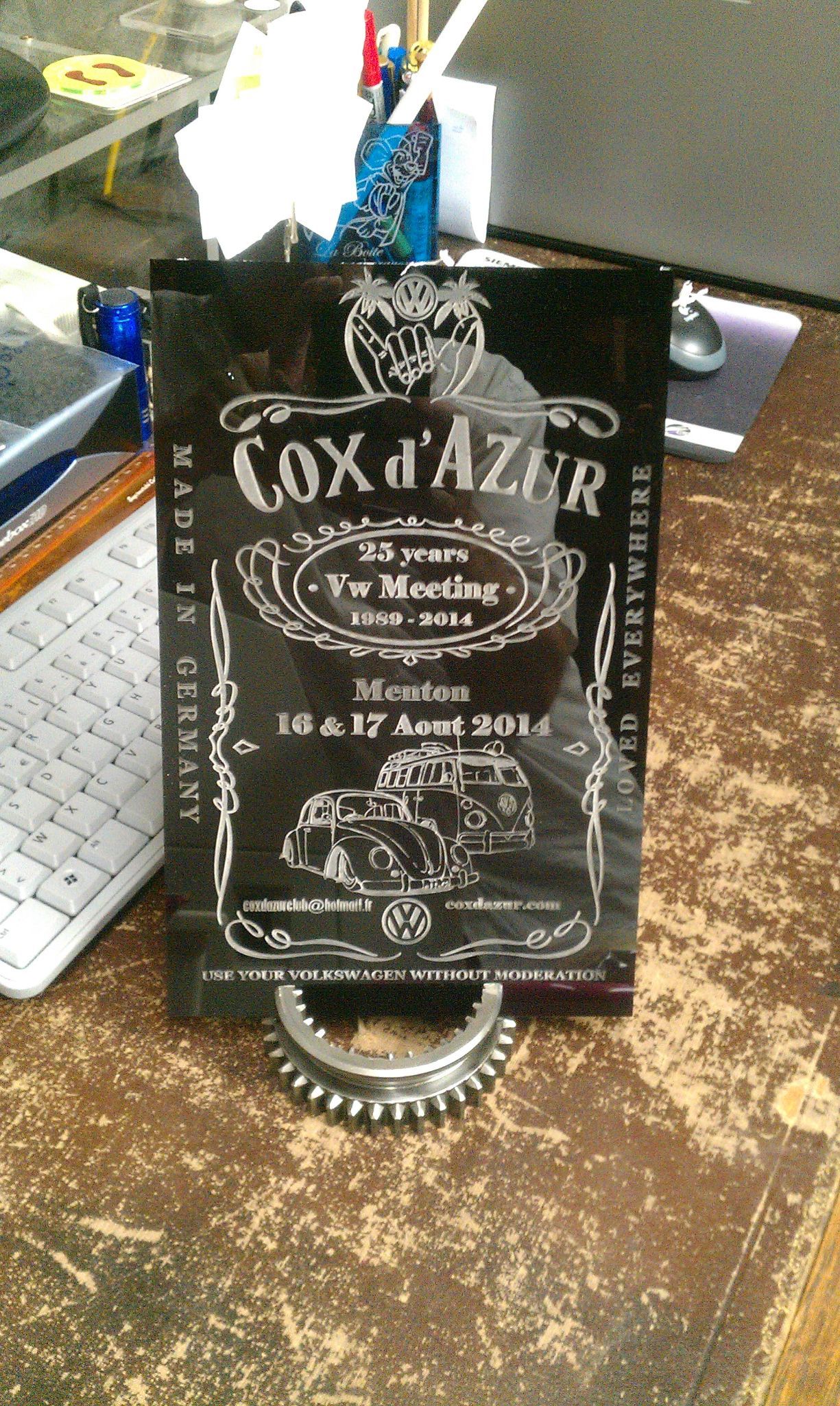

Des plaques pour un ami qui organisait des 'meetings international' pour les cox 😉 dans la région
Ce qu'il y a avec un laser, c'est que vous pouvez (en fonction de la puissance de votre source) effectuer énormément de chose.

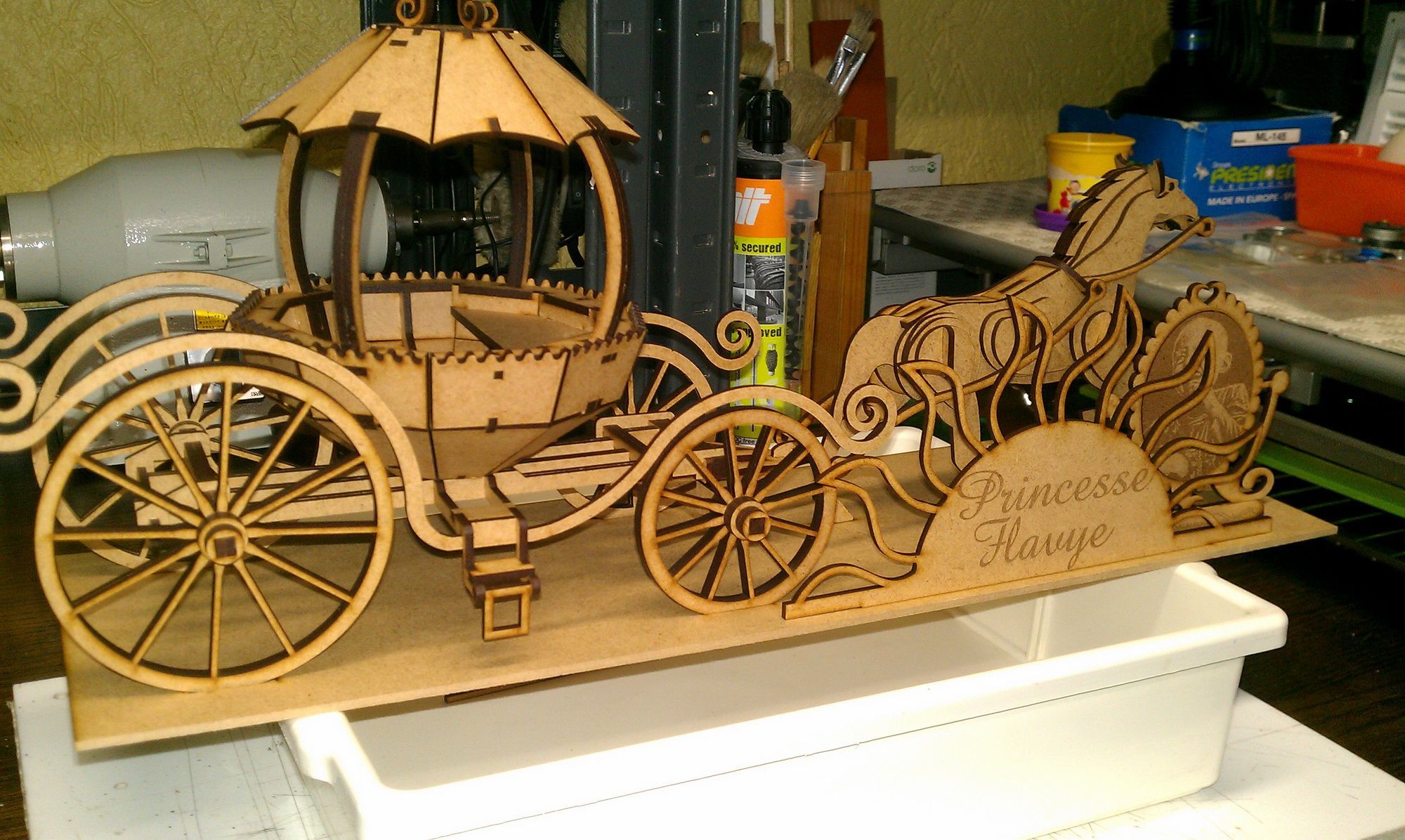

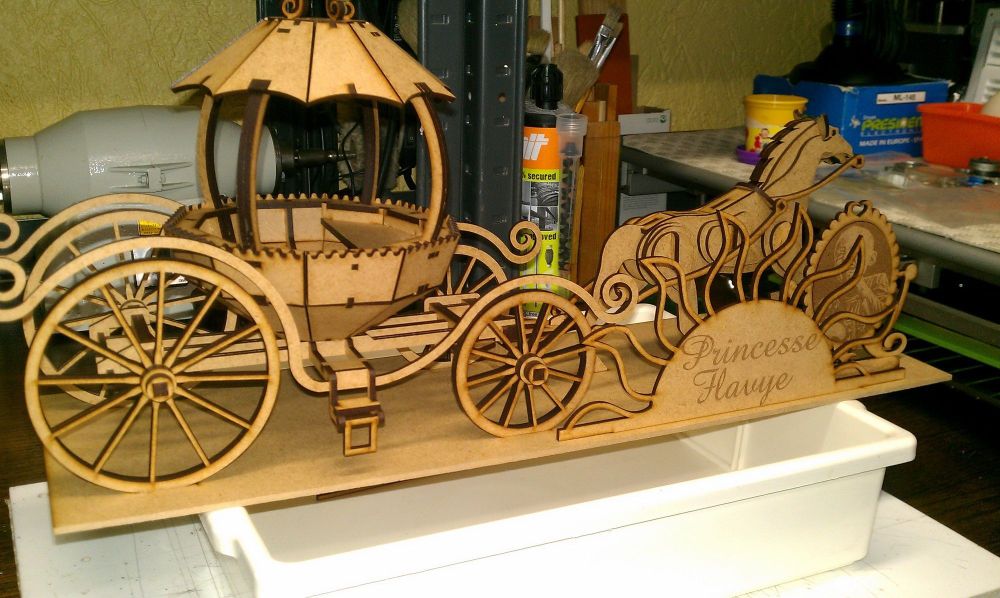

Un autre ( avec l'aide de mon ami 'Steve') , celui là est vraiment particulier et c'est une pièce unique en hommage à une petite fille (qui n'est plus là ) qui rêvait d’être une princesse.
