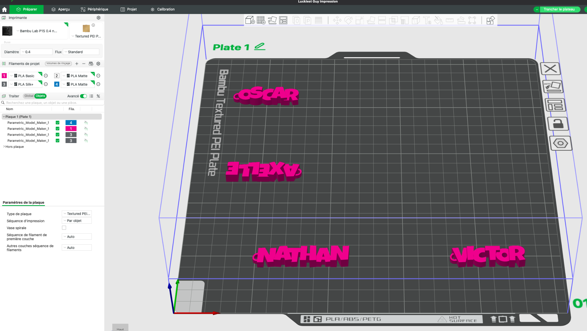

xavax Posté(e) Mai 23, 2025 Posté(e) Mai 23, 2025 Bonjour, Comme vous pouvez le voir sur la capture, j'ai essayé de changer la couleur des portes clés par objets mais je ne sais pas pourquoi ca ne change pas.... Ce sont pourtant les couleurs u'il y a dans mon AMS et j'ai synchronisé l'imprimante. C'est un bug ou j'ai loupé un truc ? C'est un impression par objet Je mets le modele en pièce jointe. Merci pour vos conseils Luckiest Guy impression.3mf
RFN_31 Posté(e) Mai 23, 2025 Posté(e) Mai 23, 2025 Bonjour, Je ne sais pas ce que tu as fait avec ton fichier 3mf, mais si tu exportes en stl et que tu ouvres les stl dans bambu studio, tu pourras à nouveau changer les couleurs.
hyoti Posté(e) Mai 23, 2025 Posté(e) Mai 23, 2025 Ton .3mf est bizarre si tu regardes en global, tu as un profil pour X1C en 0.2mm. Tu as récupéré un .3mf fait pour une X1C ? Applique la méthode de @RFN_31.

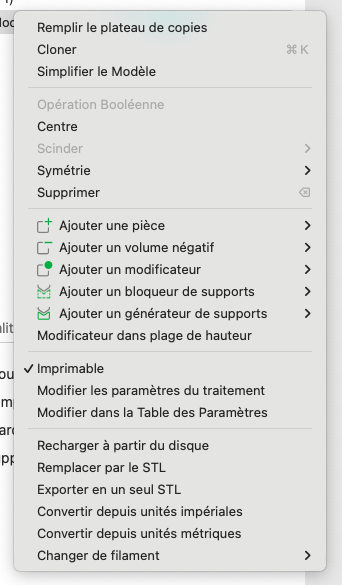

RFN_31 Posté(e) Mai 24, 2025 Posté(e) Mai 24, 2025 (modifié) Mais le générateur n'a fait qu'un objet à la fois. C'est toi qui les as agglomérés en un seul fichier ? En fait, il y a bien plus simple : tu cliques droit sur chacun de tes objets et tu cliques ensuite sur "Réparer le modèle". Tu peux alors changer de couleur sans problème... Modifié (le) Mai 24, 2025 par RFN_31
xavax Posté(e) Mai 24, 2025 Auteur Posté(e) Mai 24, 2025 Merci pour l’astuce je vais tester. Oui le modèle ne génère qu’un objet, c’est moi qui ait importé les autres
RFN_31 Posté(e) Mai 24, 2025 Posté(e) Mai 24, 2025 Et sur le fichier d'un seul objet, tu pouvais changer la couleur ? Si oui, alors c'est lors de l'importation qu'il s'est passé quelque chose. Sinon, c'est le générateur de MakerWorld qui dysfonctionne...
xavax Posté(e) Mai 24, 2025 Auteur Posté(e) Mai 24, 2025 En global ça fonctionne mais pas par objet. Même avec un seul élément.
RFN_31 Posté(e) Mai 24, 2025 Posté(e) Mai 24, 2025 Et avec l'astuce donnée (Réparer le modèle), tu as pu résoudre ton problème ?

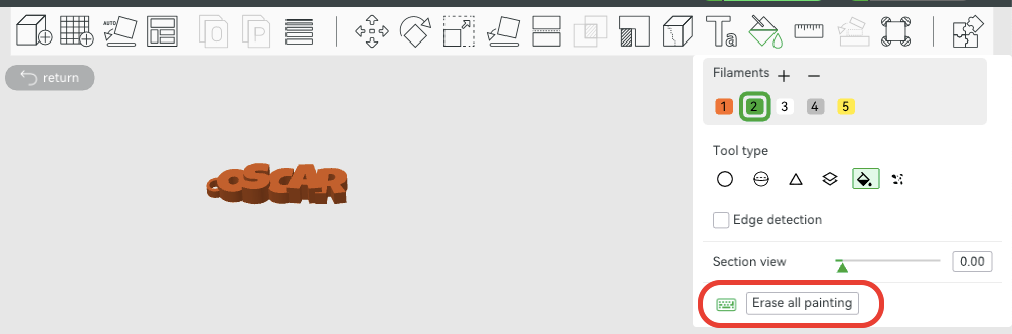

RFN_31 Posté(e) Mai 24, 2025 Posté(e) Mai 24, 2025 Ok, étonnant que la version MAC ne propose pas cette option. Peut-être que tu peux modifier cela dans les paramètres du logiciel ? Je ne peux pas t'aider, je suis sous Windows... Par contre j'ai trouvé le problème de fond de ton fichier : certes, tu leur attribues un filament, mais tes objets sont aussi peints en fuchsia ! Donc si tu sélectionnes un objet et que tu vas dans le panel de peinture puis que tu effaces toute peinture, tu pourras alors voir l'objet reprendre la couleur du filament attribué à cet objet.
silvertriple Posté(e) Mai 24, 2025 Posté(e) Mai 24, 2025 (modifié) il y a 35 minutes, RFN_31 a dit : Ok, étonnant que la version MAC ne propose pas cette option. Peut-être que tu peux modifier cela dans les paramètres du logiciel ? Je ne peux pas t'aider, je suis sous Windows... Non, pas étonnant, parce que cela repose sur une fonction proposée en standard sur windows et non disponible sur les autres OS... Modifié (le) Mai 24, 2025 par silvertriple 1
RFN_31 Posté(e) Mai 24, 2025 Posté(e) Mai 24, 2025 (modifié) il y a une heure, silvertriple a dit : Non, pas étonnant, parce que cela repose sur une fonction proposée en standard sur windows et non disponible sur les autres OS... Effectivement: https://wiki.bambulab.com/en/software/bambu-studio/fix-model Mais de toute façon, il ne s'agit pas de réparer le modèle, mais d'enlever la peinture des objets pour récupérer la couleur du filament. Modifié (le) Mai 24, 2025 par RFN_31
jcjames_13009 Posté(e) Mai 24, 2025 Posté(e) Mai 24, 2025 (modifié) Il y a 7 heures, silvertriple a dit : Non, pas étonnant, parce que cela repose sur une fonction proposée en standard sur windows et non disponible sur les autres OS... J'avais aussi remarqué la même chose avec Prusa Slicer Pour le pb de @xavax, J'y suis arrivé en utilisant l'option "Color painting" et en sélectionnant "Erase all painting". Il est ensuite possible de choisir n'importe quel filament/couleur. Il faut faire la manip pour chaque objet du plateau Ah et ça marche aussi sur Mac A+ JC Modifié (le) Mai 24, 2025 par jcjames_13009 2
