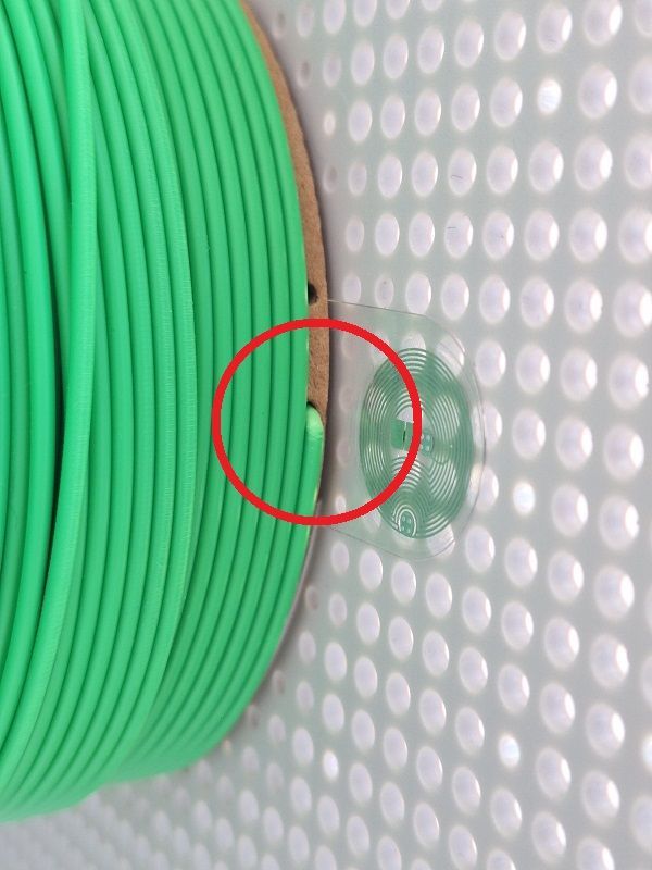

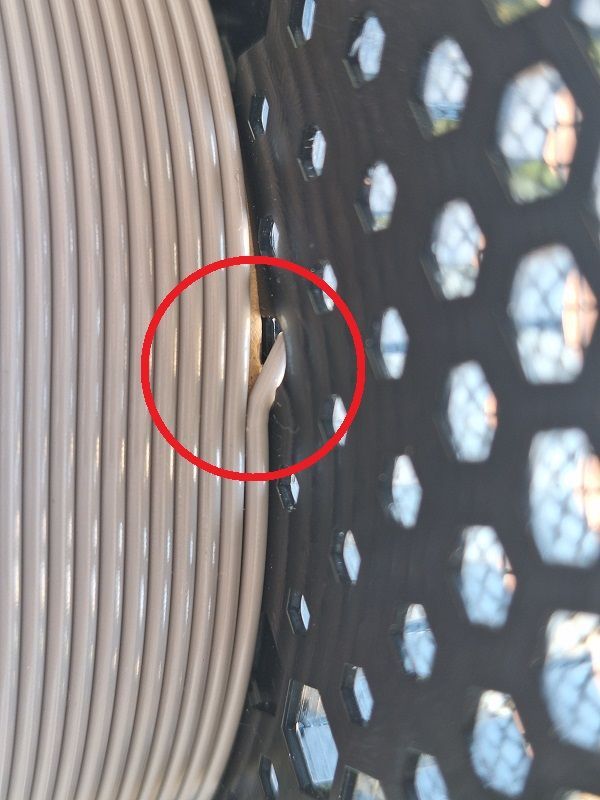

J’oubliais aussi un truc important, bien s'assurer que le filament n'est pas plié ou scotché (comme sur certaines bobines Bambu Lab) sur la fin de la bobine. Si non c'est filament coincé dans la bobine ou pire blocage dans l'AMS garanti 🥴
FInbobineBambuLab800x6002.thumb.jpg.6ccaca0e272929ecd30f199829dea893.jpgFinbobinePrusa800x6002.thumb.jpg.7b45d4ccdb90dc2b114be117bd6fde4a.jpg
Perso, je coupe le filament à la pince coupante un peu avant et là pas de pb. Pas encore eu le cas de bobine avec du scotch
A+
JC

il y a 32 minutes, jcjames_13009 a dit :
situation vécue lors de mon 1er test de la fonction 😞

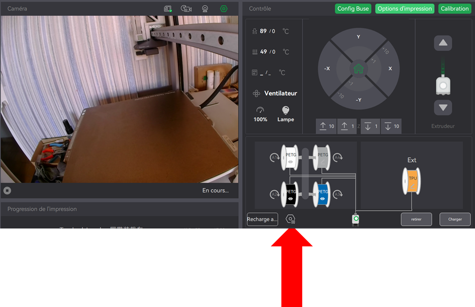

Cela fonctionne avec AMS Lite ?
Salut
Il y a 12 heures, Attafr a dit :
Je n'ai pas de A1 ni d'AMS light donc je ne sais pas dire. Tu peux regarder si dans les paramètres de l'AMS light, tu as l'option "AMS filament backup"
A+
JC
Pour l'AMS Lite, depuis Bambu Studio, on va sur le périphérique et il faut cliquer sur l'espèce décrou (voir photo ci-dessous) pour que cela ouvre une fenêtre ou on peut activer "filament de secours AMS.
