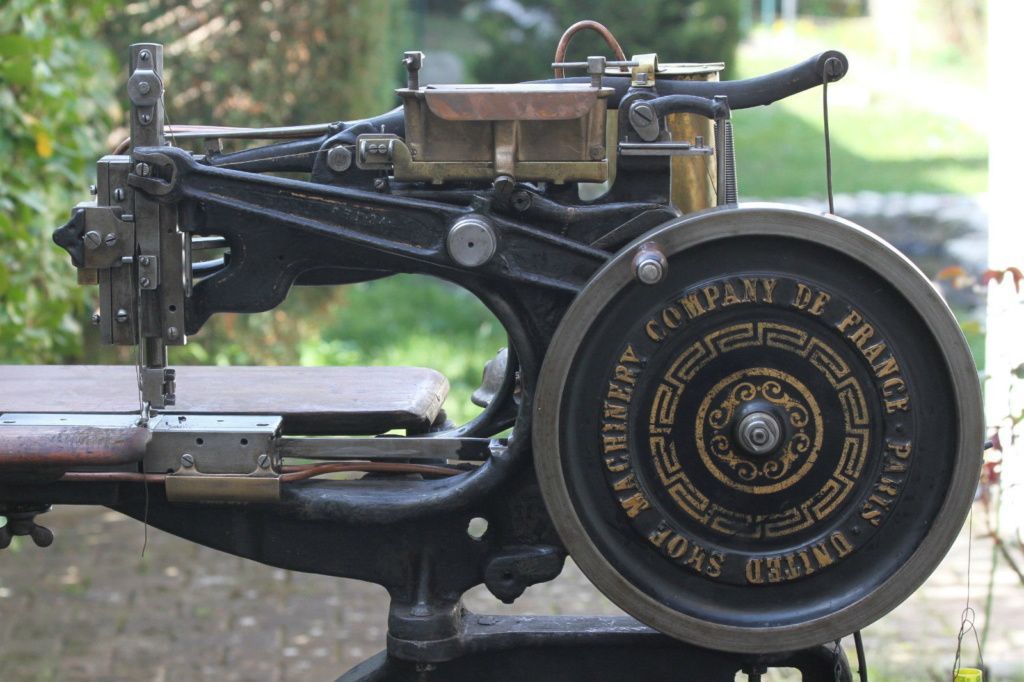

KpDp_3D Posté(e) Juin 7, 2025 Posté(e) Juin 7, 2025 Pour le cuir ou le très épais, mais ce n'est plus vraiment une "machine" à coudre ... 1
