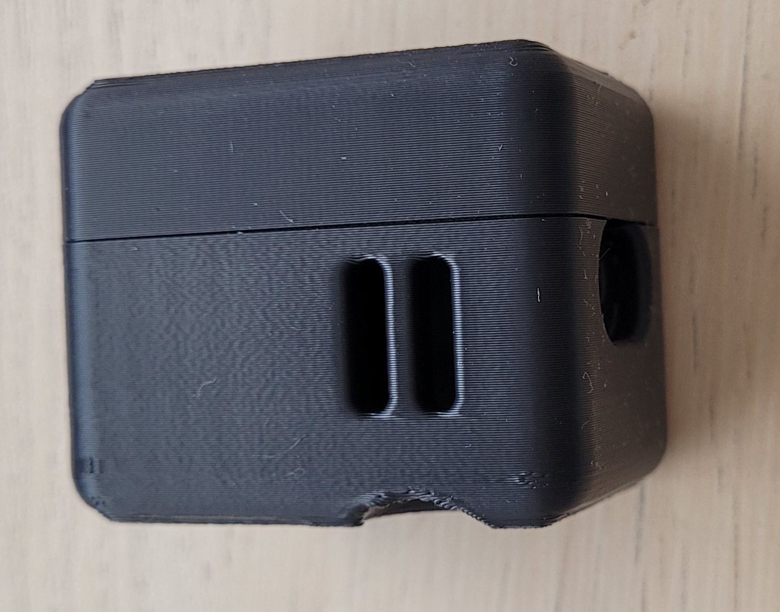

4m0ni4c Posté(e) Juin 15 Auteur Posté(e) Juin 15 Bon bah j'ai reçu hier ma bobine d'ASA de la marque Polymaker. L'avantage (que je n'avais pas vu), c'est que ce filament est déjà configuré dans Orca Slicer. Du coup j'ai juste sélectionné le filament, lancé l'impression (sur ma QIDI Plus 4), et hop niquel du premier coup. Aucune difficulté pour moi, je ne vois pas de différence entre ça et du PLA par exemple (en terme de difficulté). Le seul point "négatif" c'est qu'il n'est effectivement pas totalement noir, on est plus sur un gris anthracite foncé (pour mon usage ça ne pose pas de problème, mais ça pourrait l'être pour certain. Voici des photos du rendu : 3

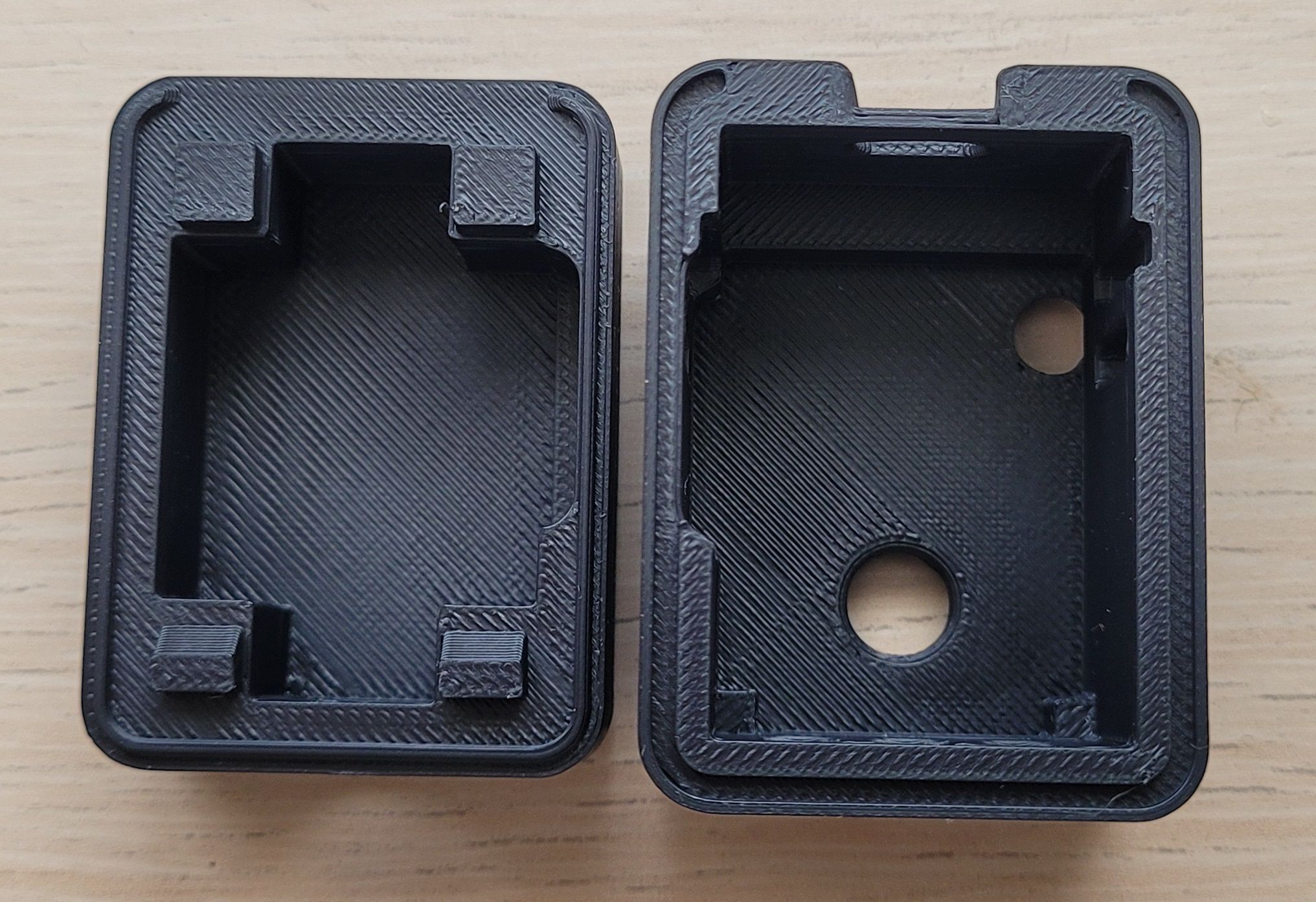

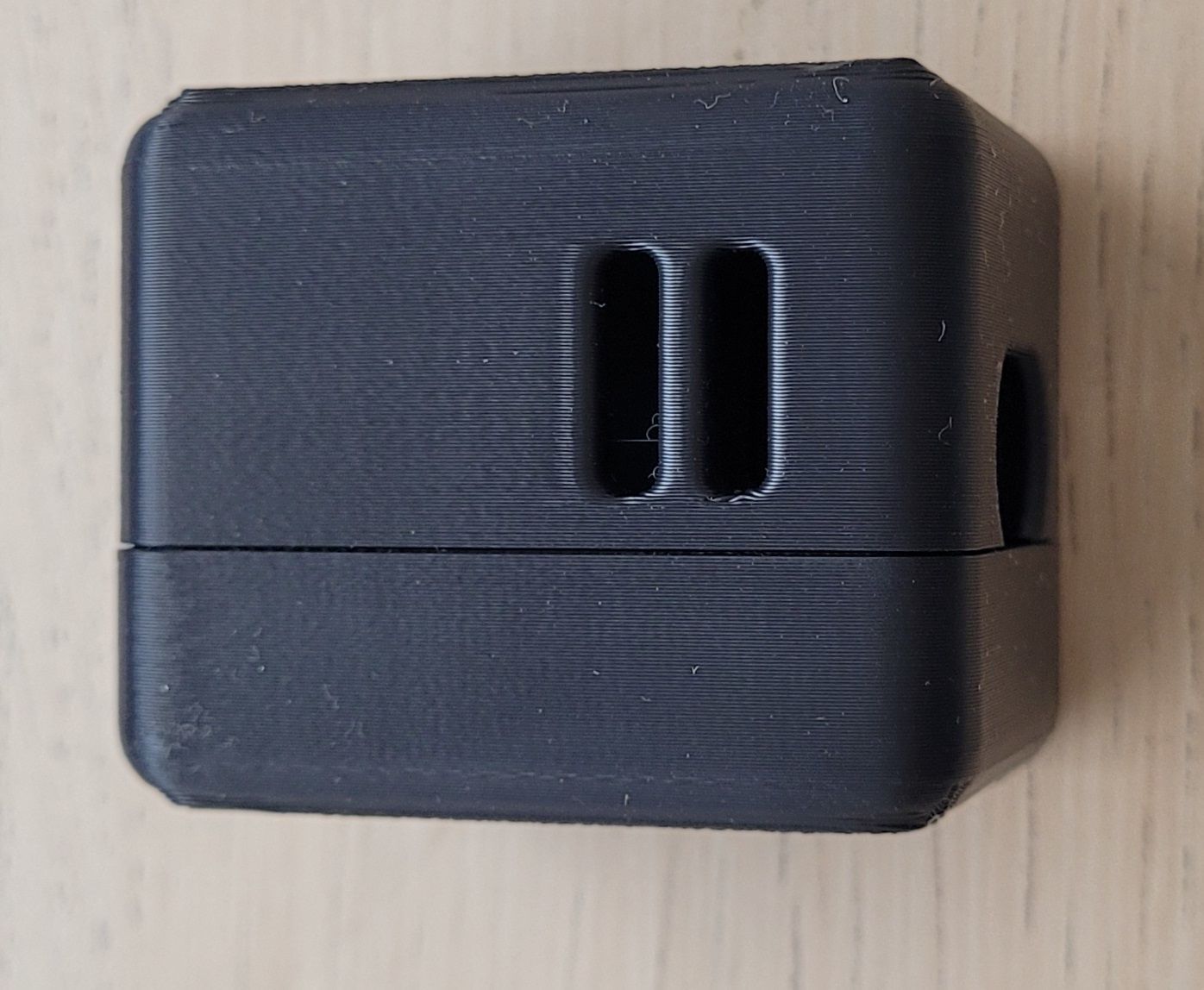

4m0ni4c Posté(e) Juin 18 Auteur Posté(e) Juin 18 .Deuxième tentative ce soir, un pare-soleil pour un chronographe, même constat, toujours aucun problème d'impression, le résultat est même plus propre que mon premier test. Pour moi aucun problème donc pour imprimer de l'ASA avec le filament Polymaker. 1
