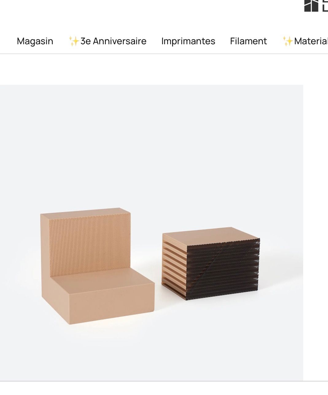

Je m’interroge sur les supports PLA proposé par Bambu.
Vu le tarif, je suppose que le principal intérêt et d’utiliser un filament de qualité moindre pour les supports voués à la poubelle.  J’ai bon ?
Mais concrètement comment ça s’utilise ? On met une bobine de filament support sur l’AMS lite (j’ai une A1 mini) et on paramètre via le slicer que tout ce qui est support soit imprimé avec cette bobine ? Est-ce vraiment interessant avec une seule buse d’impression ?
A chaque fois les supports sur le store sont représentés avec une image de 2 pièces 3D, l’un un cube et l’autre un L. Une raison ?
car lorsque j’ai imprimé des pièces nécessitant un peu de support ceux ci étaient plutôt ramifiés comme des plantes.

C'est un filament qui sert juste en interface de support. Il peut très simplement être remplacé par du PETG pour le même usage. Et soit dit en passant, le PLA peut être utilisé en interface de support pour le PETG. Pour moi, ce filament n'a aucun intérêt.
Salut
L'idée est d'utiliser uniquement ce filament pour les interfaces. C'est-à-dire la (ou les 2) dernière(s) couche(s) des supports pour qu'ils soient plus faciles à enlever et laisser un bel état de surface.
Il y a un post qui explique tout ça. On utilise dans ce cas un autre matériau mais ça reste la même chose
