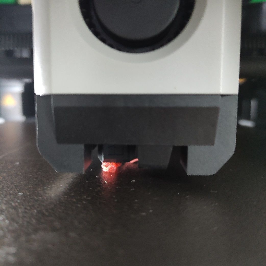

papagalak Posté(e) Septembre 21, 2025 Auteur Posté(e) Septembre 21, 2025 en attendant ma commande du pi zero, je test des impressions. Je trouve que le nettoyage de la buse laisse à désirer j'ai toujours un amas de filament, même après le raclage de la buse. avez vous ce problème ou comment y remédier, modification du système, modification du G_code ou changement complet du mécanisme il y a 2 minutes, M3D a dit : Une webcam externe permet de aussi visualiser toute la machine avec ses accessoires (ex: AMS) et pas juste le plateau. Une webcam USB à 20€ a souvent une résolution supérieure à celle installée en interne. en effet, mais je cherche avant tout d'avoir un bon visu de l'impression
