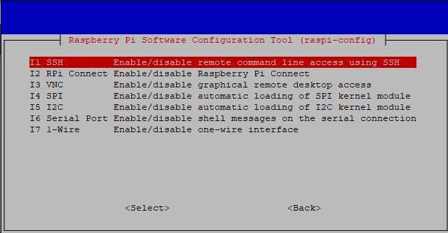

je suis entrain d'installer un Raspberry pi zéro avec camera.
j'ai copié l'image :
modèle: Raspberry pi zéro 2w
Exploitation :Raspberry pi os (32 bits)
j'ai fait les MàJ quand j'ai relancé il m'affiche ce message:
-bash: warning: setlocale: LC_COLLATE: cannot change locale (en_GB.UTF-8): No such file or directory
avez vous une idée ... merci
@papagalak tu as un de configuration de la zone géographique essaie :
"sudo dpkg-reconfigure locales"
assure toi que "en_GB.UTF-8 UTF-8" soit bien coché et tant que tu y est active aussi "fr_FR.UTF-8 UTF-8" si tu veux définir le FR
Puis lance un "sudo reboot" et regarde si ton erreur est partie.
@MrMagounet, j'ai suivi tes explications
Nikel je vais pouvoir continuer l'installation pour la caméra
bon j'essaie de valider la camera, mais je ne vois pas la ligne:
