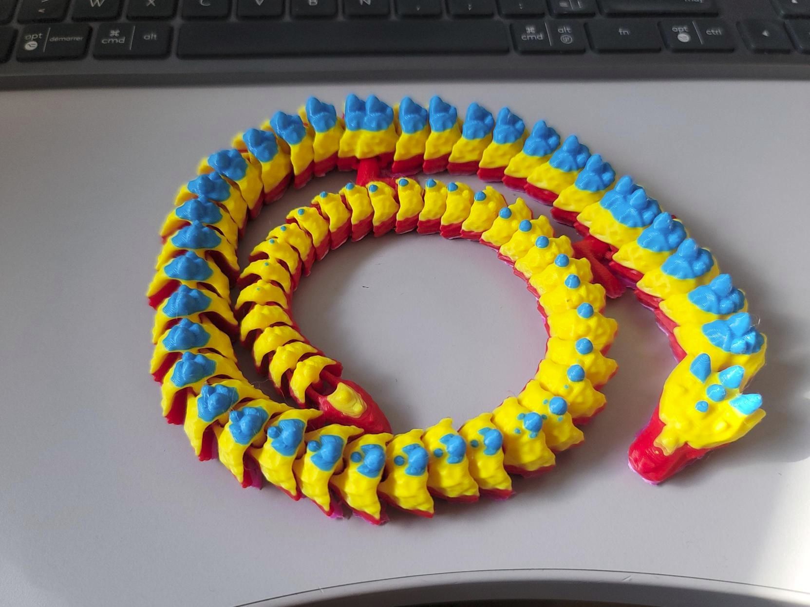

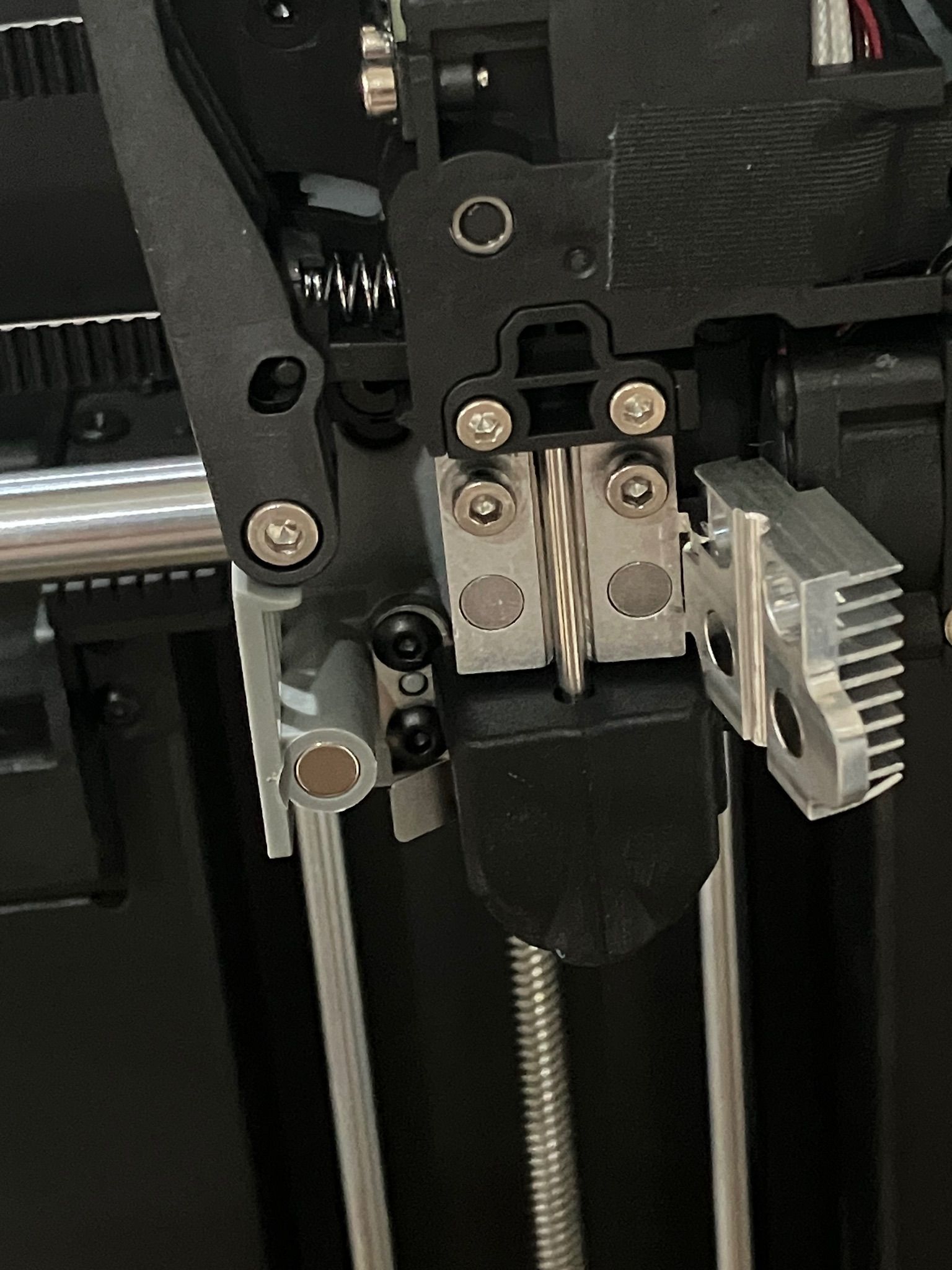

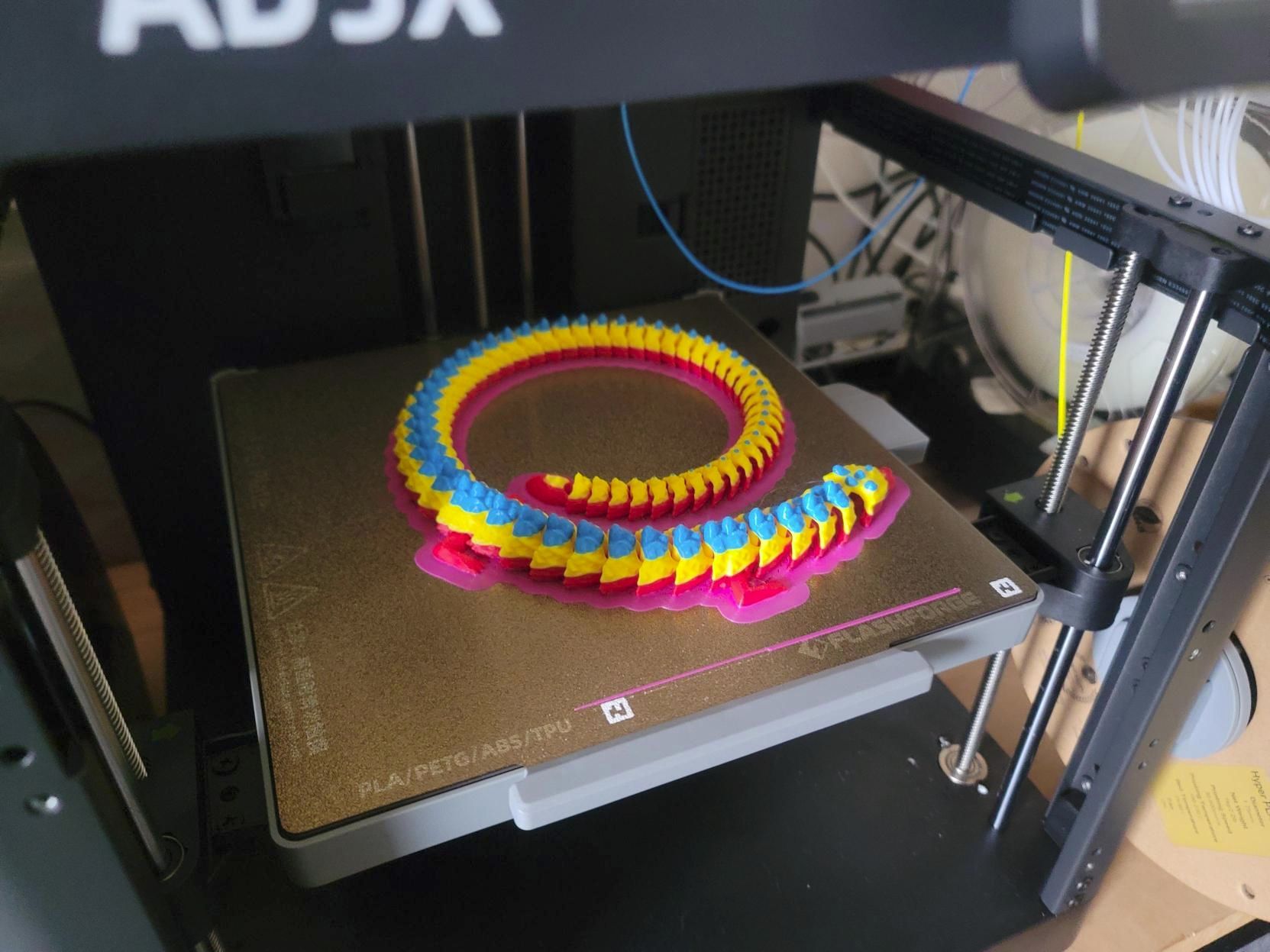

Jems Posté(e) Juillet 18, 2025 Posté(e) Juillet 18, 2025 (modifié) Premières Impressions & Impressions : La machine se monte vite, elle est bruyante, L'IFS c'est génial ! Elle imprime Bien ! Avis perso: ça manque d'éclairage et d'une caméra. MAis c'est commandé et le tuto est trouvé : ICI Si ils font une machine grand volume avec enceinte fermée et l'IFS ils vont tué le game..... Je trouve ça bien, pas parfait mais pour une pièce lancée a la va vite avec le fiston c'est propre. Les supports bobine me paressent ultra costaud et bien pensés c'est la V2. Question aux anciens , comment reconnait on les buses V1 ou V2 ? Modifié (le) Juillet 18, 2025 par Jems
pjtlivjy Posté(e) Juillet 18, 2025 Auteur Posté(e) Juillet 18, 2025 je viens de vérifier @NOX comme toi buse V1 voilà une photo @Jems 1

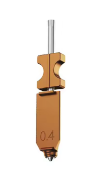

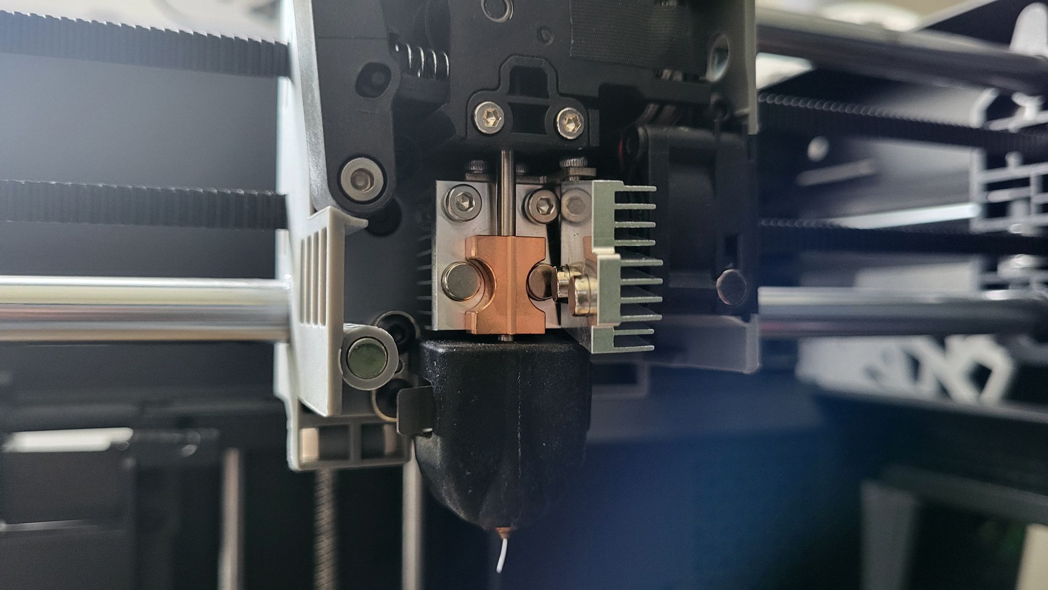

MrMagounet Posté(e) Juillet 18, 2025 Posté(e) Juillet 18, 2025 Il y a 2 heures, Jems a dit : Question aux anciens , comment reconnait on les buses V1 ou V2 ? Les buse V2 sont comme cela en bi metal Alors que les V1 sont sans la zone en i de heatbreak, et dont le hotend a des aimante et une ouverture légèrement différente. 1
MrMagounet Posté(e) Juillet 18, 2025 Posté(e) Juillet 18, 2025 En gros le but de ce nouveau type de buse est d'avoir un heatbreak avec une plus grande surface de contact et surtout une surface en cuivre pour une meilleur dissipation thermique. 1

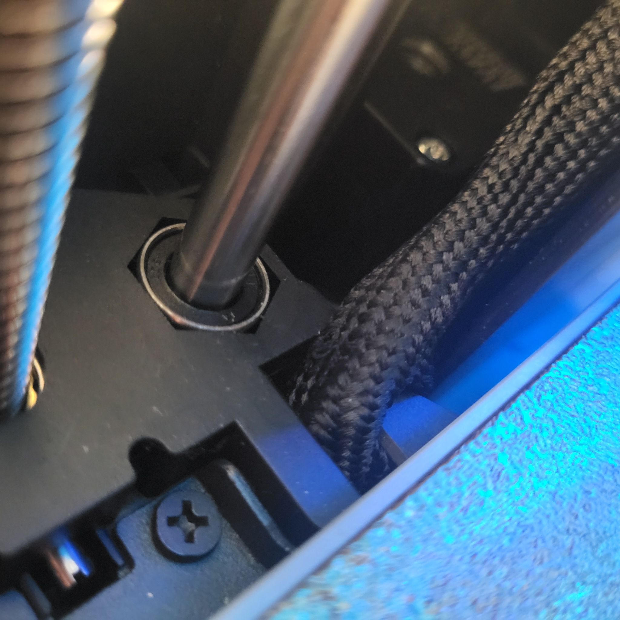

NOX Posté(e) Juillet 18, 2025 Posté(e) Juillet 18, 2025 il y a 5 minutes, Jems a dit : @NOXJe parlais de ton imprimante, pour la mise a jour en SAV par flashforge Pour le moment, j'ai eu une réponse positive.... mais j attends de voir. Si aussi je reçois un kit . Je tiendrais au courant. Sinon ,je viens de constater que le fourreau des câble du bed .... ce pince sur une arrête très vive .... Le gainage est un peu abîmé....je pense que c'est à surveiller.... un petit coup de lime pour adoucir l,angle. Pas facile de faire une photo à cet endroit.... 1

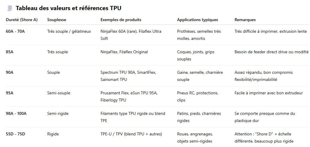

pjtlivjy Posté(e) Juillet 21, 2025 Auteur Posté(e) Juillet 21, 2025 Il y a 5 heures, Jems a dit : ça me rassure pas, mais ça oui: ce que je voulais dire c'est que la dureté shore n'a quasi pas d'influence sur les paramètres d'impression le 85A s'imprimera un peu moins vite car VMS plus basse
medmed Posté(e) Juillet 21, 2025 Posté(e) Juillet 21, 2025 (modifié) Voici un tableau sur les valeurs Shore A/D Modifié (le) Juillet 21, 2025 par medmed
