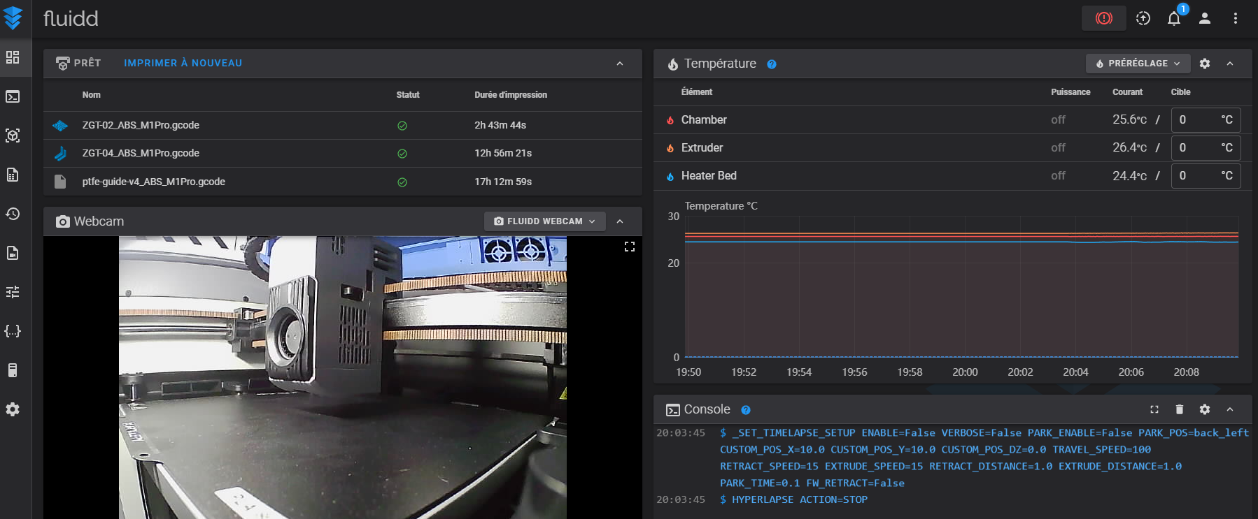

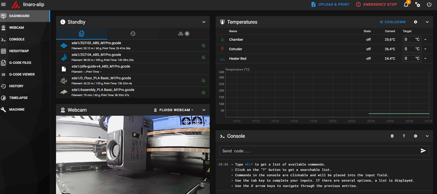

MrMagounet Posté(e) il y a 46 minutes Auteur Posté(e) il y a 46 minutes Bon alors voila j'ai fait l'update de la dernière version du firmware. J'en ai profiter pour faire des test pour la partie Fluidd, donc l'accès est bloquer car a chaque démarrage le repertoire pour Fluidd est effacer, donc je me suis connecter en SSH sur la M1 Pro. Pour faire cours ici j'ai lancer kiauh, reinstaller Fluidd et installer Mainsail, j'ai fait des modifications des la config Nginx de fluidd et mainsail et j'ai a présent les 2 interface dispo fluidd sur le port 8078 et mainsail sur le port 80 Bon moonraker est actuellement sur une version un peu ancienne donc toutes les fonctionnalités de Mainsail sont gérer mais sa fait le taf Je vais écrire une procédure complète a suivre pour vous permettre a récupérer les accès Fluidd ou Mainsail, pourquoi avoir installer Mainsail ? Y a 2 raison la première j'aime bien mainsail, mais je me dis que Artillery pourrait faire d'autre modif pour empêcher l'accès a Fluidd a l'avenir d'être accessible mais mainsail ne serait probablement pas touché
