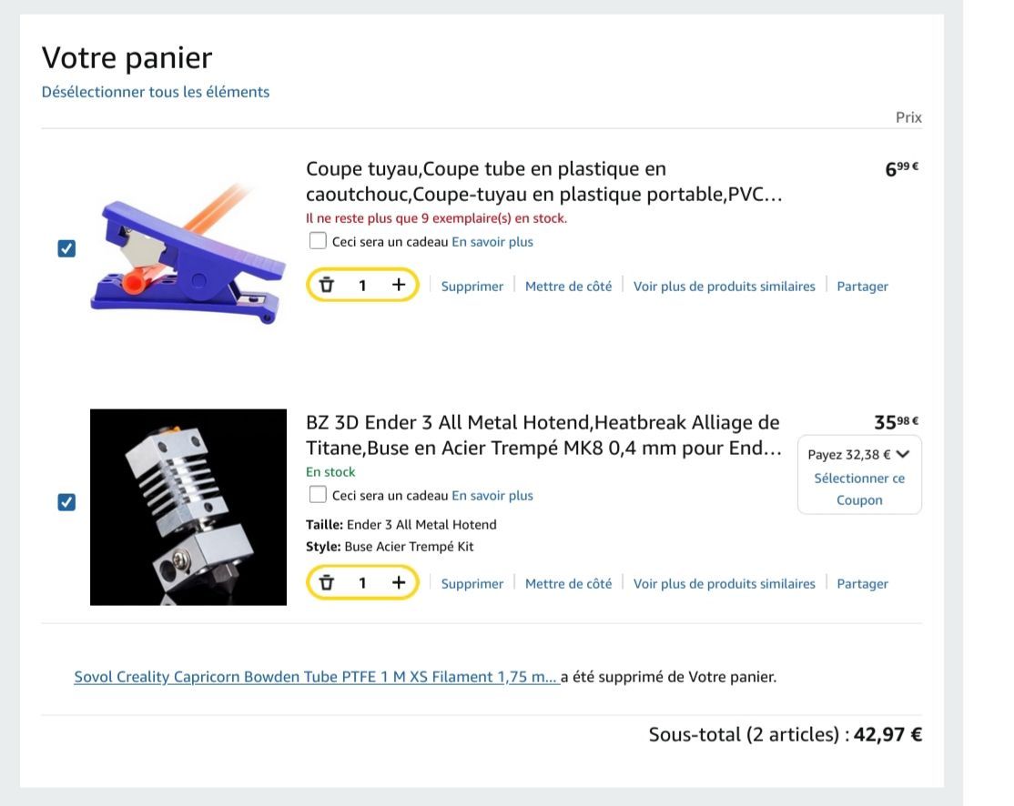

gri3d Posté(e) Aout 27 Auteur Posté(e) Aout 27 @RFN_31 @JoOj Bon si j'ai bien compris en regardant les 2 posts que j'ai ouverts (je m'y perds un peu) j'ai 2 choix : 1 sprite et là pas besoin de thermistance, chauffe et ptfe, tout y est... pas sûre de mon coup là 2 BZ 3D Ender 3 All Metal Hotend Upgrade,Buse en Cuivre Plaqué MK8 0,4 mm,Bloc Chauffant pour Ender 3/V2/Pro/Max/Ender 5/Plus/CR-10/10S/S4/S5 Hotend ET LA J'AI ENCORE UN DOUTE : Je prends le kit buse acier trempé . Par contre dans ce cas je garde ma thermistance, ma résistance chauffante et mon ptfe que je coupe... je ne retrouve plus l'outil de coupe à 90 que j'ai vu passer qqpt... soit dit en passant, je ne voiq pas comment imprimer un outil de coupe si j'ai pas d'imprimante
RFN_31 Posté(e) Aout 27 Posté(e) Aout 27 (modifié) il y a 8 minutes, gri3d a dit : 1 sprite et là pas besoin de thermistance, chauffe et ptfe, tout y est... pas sûre de mon coup là si, si, c'est bien ça il y a 8 minutes, gri3d a dit : 2 BZ 3D Ender 3 All Metal Hotend Upgrade,Buse en Cuivre Plaqué MK8 0,4 mm,Bloc Chauffant pour Ender 3/V2/Pro/Max/Ender 5/Plus/CR-10/10S/S4/S5 Hotend ET LA J'AI ENCORE UN DOUTE : Je prends le kit buse acier trempé . Oui, si tu continues en filament chargé Si tu comptes faire du TPU, le premier choix est à considérer, sinon le deuxième conviendra et est moins cher. Modifié (le) Aout 27 par RFN_31

gri3d Posté(e) Aout 27 Auteur Posté(e) Aout 27 Ok. Par contre pour couper mon PTFE je vais tenter dans une boite d'onglet avec un cutter.
JoOj Posté(e) Aout 27 Posté(e) Aout 27 Il y a 1 heure, gri3d a dit : soit dit en passant, je ne voiq pas comment imprimer un outil de coupe si j'ai pas d'imprimante Le plus difficile étant d'imprimer la lame 2
gri3d Posté(e) Aout 28 Auteur Posté(e) Aout 28 Bonjour. @RFN_31 Bon, je suis sur la commande pour changer mon hotend et j'en étais au panier quand un ??? m'est apparu : Sur le bz 3d le ptfe ne traverse pas ? ou si ? Et si oui il faut changer le heatbreak en bi matière ? https://www.amazon.fr/Hotend-Upgrade-Printers-Titanium-Breaker/dp/B0BLH5QM8F/ref=sr_1_2_sspa?dib=eyJ2IjoiMSJ9.M-ffywoynx9WPyobtBK1Hl8sXdjWJpvN9IqpWglcS5QM72GkaEPz5cdaHctjcjtP8gc8FaBP_ihwJuXAPX_Nn760vi_zcBEx4M-Ip81gchjsL-uc9b2-TPpf6XciNbAbnObfZiTqMO2jsCX7k48NNuH87YyxLq8-2rxFUVQ8aPAnayyRlfrq_iZSegEKTY46LcBxFgP-lR_dpnQ1QWS5i7dRLCMEvg1P8oDnIVOXye9oUujISGmrTdUjYGX-Xo4gnZBKCTSuzJn_su1oZa35z-TyN7QYWyuOBsxp2MtHVXE.HPeOMOALkQzjPVWwvI_DxTGoko3OPs41vG7Wby0nX8E&dib_tag=se&keywords=Kit%2BHotend%2Bmétal%2Bender%2B3v2&qid=1756299434&sr=8-2-spons&sp_csd=d2lkZ2V0TmFtZT1zcF9hdGY&th=1&tag=imp3dforum-21

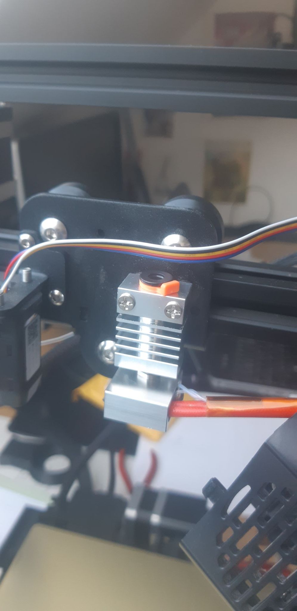

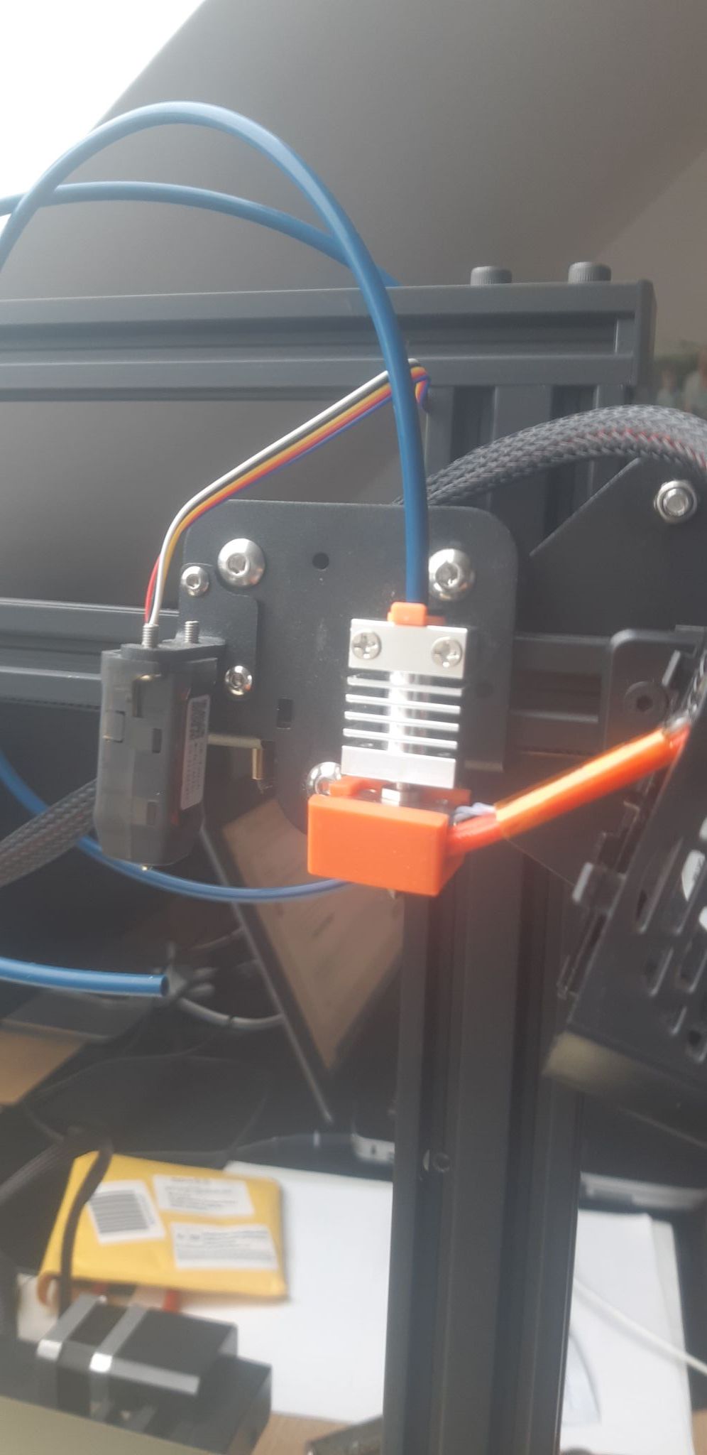

gri3d Posté(e) Septembre 9 Auteur Posté(e) Septembre 9 Bonjour messieurs. M... je m'aperçois que je me suis mélangé les pinceaux entre les 3 posts que j'ai ouverts = je remets ma réponse ici, s'il me faut faire un choix, on me le dira pblt. Bon commandes, retours et surtout réutilisation du crédit sur amazon compliqué : il m'a fallu 2 jours de tractations pour arriver à débloquer la somme du retour du premier ensemble buse/corps de chauffe... pour l'utiliser afin d'acquérir la bz = si vous voulez utiliser une carte (ou coupon je ne sais plus le terme exact) pour racheter autre chose chez amazon, passez votre chemin, préférez le remboursement direct. Quoi qu'il en soit @RFN_31, @hyoti, @JoOj, @pjtlivjy j'ai reçu et installé le hotend https://www.amazon.fr/dp/B0BLGXP6H7?ref=ppx_yo2ov_dt_b_fed_asin_title&th=1 Remonté la thermistance et la cartouche chauffante, le bowden que j'ai reçu clipsé dans le radiateur (j'ai merdé dans la commande de l'extrudeur = pris un gauche au lieu d'un droite) Mais j'ai un doute : je m'aperçois que ce que je prenais pour un sac de dessiccant est un paquet de graisse thermale = c'est pour la cartouche chauffante ? Merci, je reviens vers vous quand j'ai le nouvel extrudeur.
RFN_31 Posté(e) Septembre 9 Posté(e) Septembre 9 Une fois j'ai mis de la pâte thermique : je l'ai regretté... Si la cartouche chauffante est bien ajustée dans le bloc de chauffe, tu la bloques avec la vis de pression et tu restes ainsi, AMHA. 1

hyoti Posté(e) Septembre 10 Posté(e) Septembre 10 Il y a 2 heures, JoOj a dit : L'icone jaune +1 indique que je suis d'accord avec ce qu'a dit @RFN_31, je "plussoie" et que je n'ai rien a rajouté (auquel cas j'aurai fait un message ^^) https://www.lelivretduweb.com/que-veut-dire-je-plussoie/ Pour la pâte thermique pour la cartouche chauffante, ce n'est pas une bonne idée celle pour Processeur type PC ne tiennent pas forcement 260-300°C. il y en a qui tiennent mais la cartouche risque d'être indémontable. Éventuellement sur la sonde de température si elle au format cartouche. (mais même risque) Généralement on peut en être sur la tige du heatbreak qui rentre dans le radiateur pour assurer un meilleur refroidissement, et là c'est beaucoup moins chaud (vaut mieux). 1
gri3d Posté(e) Septembre 10 Auteur Posté(e) Septembre 10 Ah ah : j'ai cherché plussoyer dans le dictionnaire historique de la langue française d'Alain Rey, mais il n'a pas eu le temps de l'y mettre ( sur mon tel le + du +1 n'était pas évident à décrypter hier). Ok pour la pâte : autant pas faire de la fimo Il y a 8 heures, hyoti a dit : Généralement on peut en être sur la tige du heatbreak qui rentre dans le radiateur pour assurer Oui sur ma V2 c'est là que c'était gras.

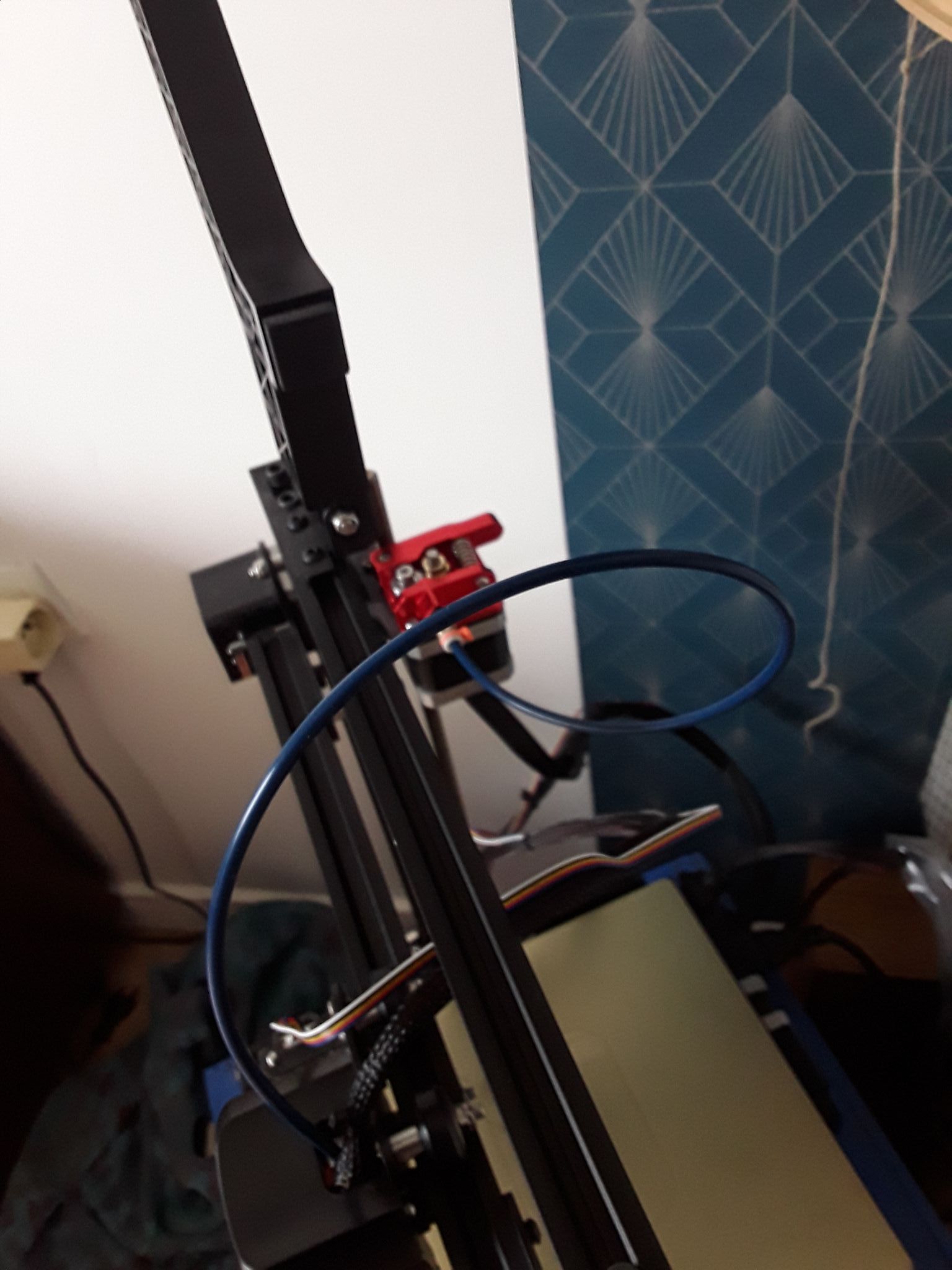

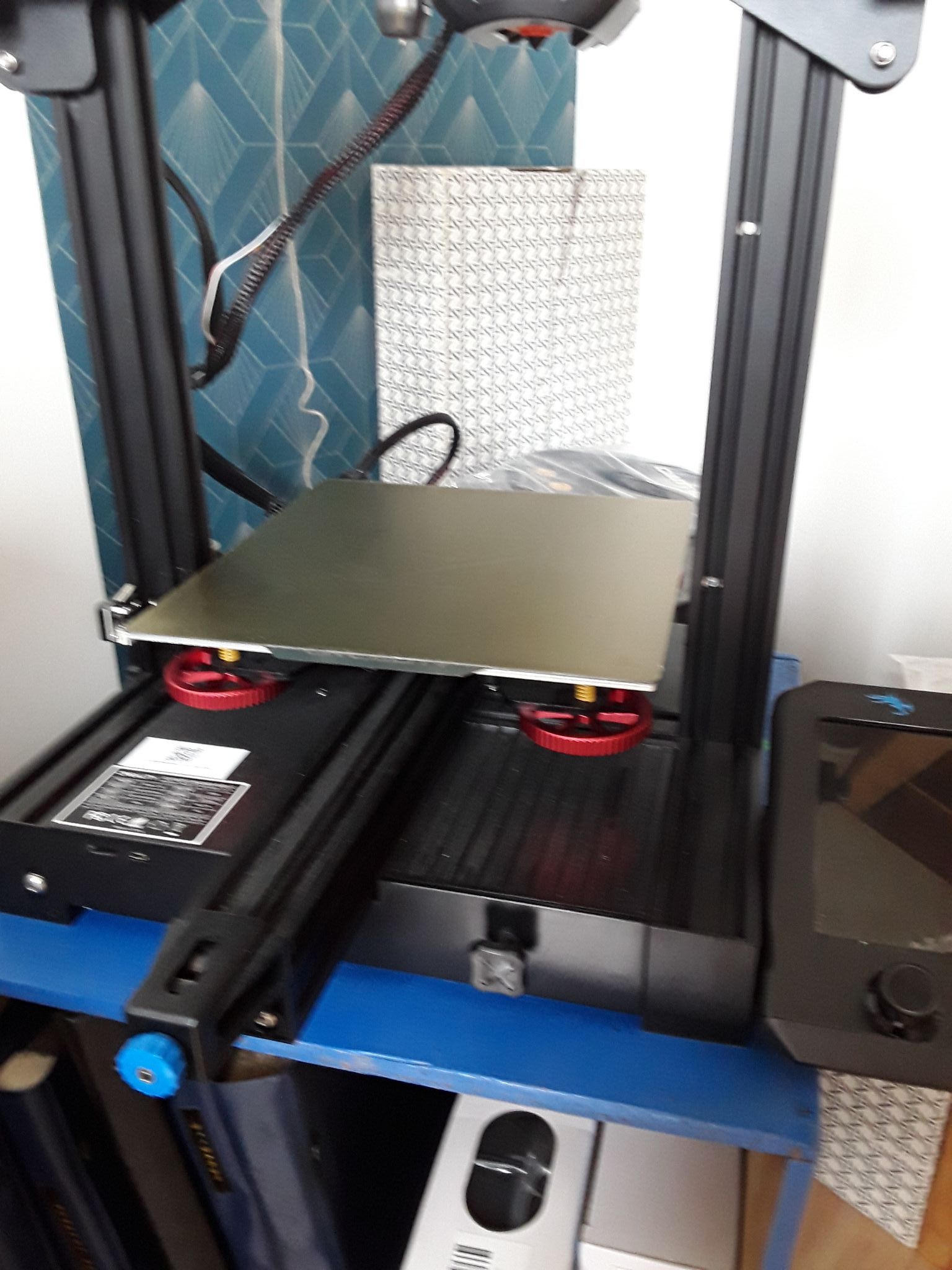

gri3d Posté(e) Septembre 18 Auteur Posté(e) Septembre 18 Bonjour les 3d istes voire les 3 id istes . Ok j'ai tout reçu et tout monté : l'extrudeur métal, la buse acier et le hotend (voir ci d'ssus), et en prime (pas amazon mais ali) des volants alu de nivellement de plateau. Là j'ai un léger pb : les roues frottent sur le plateau = le moyeu n'est pas assez épais comme sur les roues plastique d'origine. Bon c'est pas très grave en soi, mais ça va laisser des traces sous le plateau. Et dans le paquet de ressorts orange il y avait un clips bleu que je n'ai pas su où monter. Pour passer aux choses sérieuses : Afin de relancer une impression 1) Je refais un 0 en z (z probe ? j'ai un doute). J'ai peut-être intérêt à descendre le plateau suffisamment pour ne pas avoir de mauvaises suprises. 2) Je refais un nivellement bed traming 3) un auto buils mesh 4) Je change mes réglages de temp de buse ( acier et pla c j'ai cru comprendre que 240 c'était pas mal... et le plateau tfs 60 ?) Et roulez jeunesse... 'suis sûr que j'oublie qu't'choz... Mrd. J'ai oublié de vous solli... citer @RFN_31, @hyoti, @JoOj, @pjtlivjy
RFN_31 Posté(e) Septembre 18 Posté(e) Septembre 18 Pour la température, une tour de chauffe, ce serait bien pour savoir quelle est la meilleure valeur. Le z offset, je l'aurais fait après le tramming.
gri3d Posté(e) Septembre 18 Auteur Posté(e) Septembre 18 ... comment fais je une tour de chauffe ? D'ailleurs la tour de chauffe j'imagine bien qu'il faut la faire dès qu'on change de plastique.
