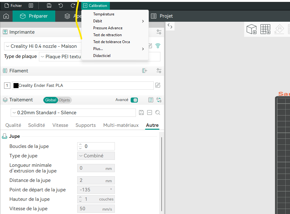

Alors, la tour de temperature, tu peux la trouver dans le menu Calibration d'Orca. Tu règles une plage de température et roulez jeunesse, ça te sort une tour. Restera à checker le niveau sur lequel l'impression te semble la plus qualitative.
Je faisais une tour à chaque nouvelle marque de bobine sur ma Ender 3. Après, sur des marques qualitatives, tu dois pas avoir trop d'écart d'une bobine à l'autre. Une fois que tu as trouvé la bonne température pour un matériau donné dans une marque donnée, tu devrais pouvoir enregistrer un profil de fil et t'es tranquille. (attention, c'est pas toujours vrai, peut y avoir de la variabilité)
Sur la Hi, j'utilise les profils par défaut 99% du temps, j'ai jamais refait de tour de température 😅

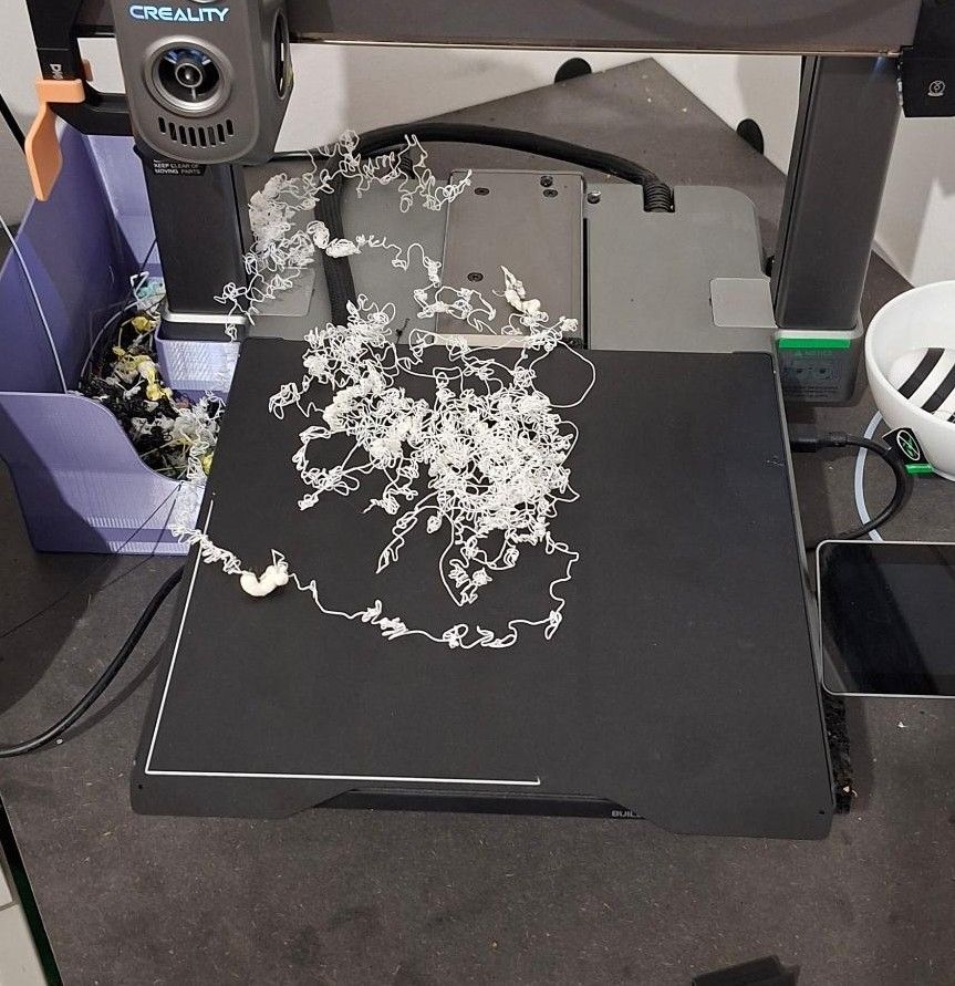

A bah voilà, je fais le malin, je surveille pas, et hop :
Bonjour qu'est c'que c'est où ?
Ah ok = dans mon vieux cura je dois trouver le même genre de menu. Ok je vais regarder cet apm. Merci

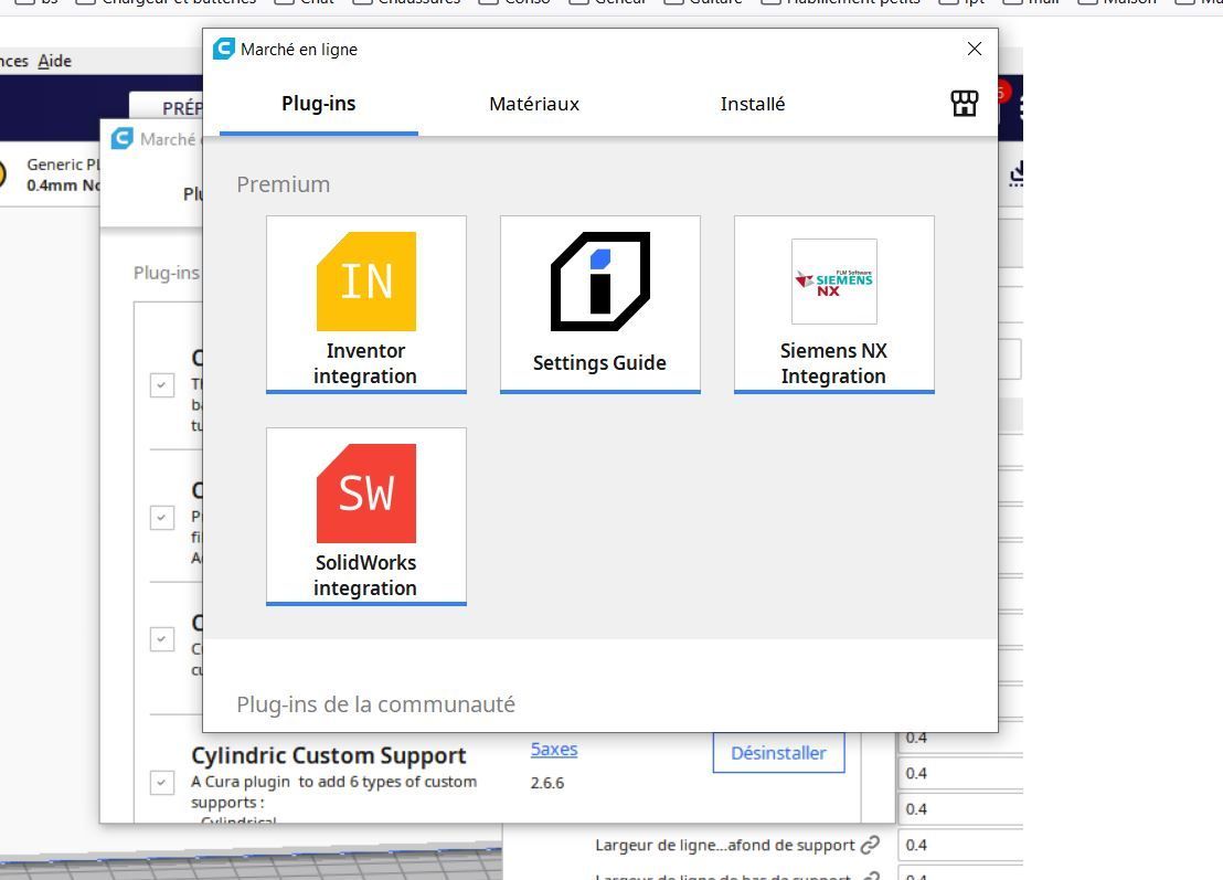

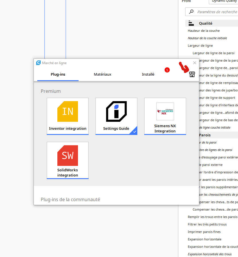

Voilà cela existe dans CURA 4.13.0
Si ce n'est pas installé va dans le marché en ligne,
installe aussi les scripts de post traitements et le settings guide si ce n'est fait.
Là c'est l'onglet installé, si tu l'as pas à rechercher dans l'onglet Plug-ins

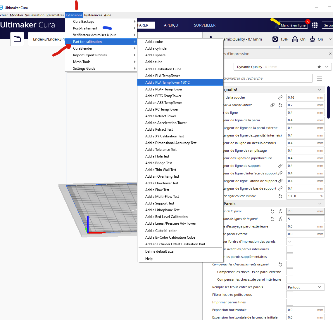

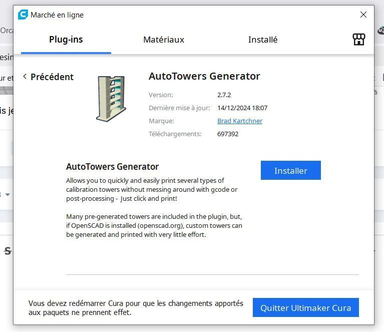

Oui l'AutoTowers Generator devrait être très bien, a priori
il gère les scripts de température.
si ce n'est fait installe aussi le setting guide c'est très utile pour les réglages.
le calibration shape n'existe peut-être plus, je vais regarder,
de toute façon à l'époque où j'utilisai cette version de Cura avec le calibration shape, il fallait rajouter en script de post traitement
des layers change pour les températures.

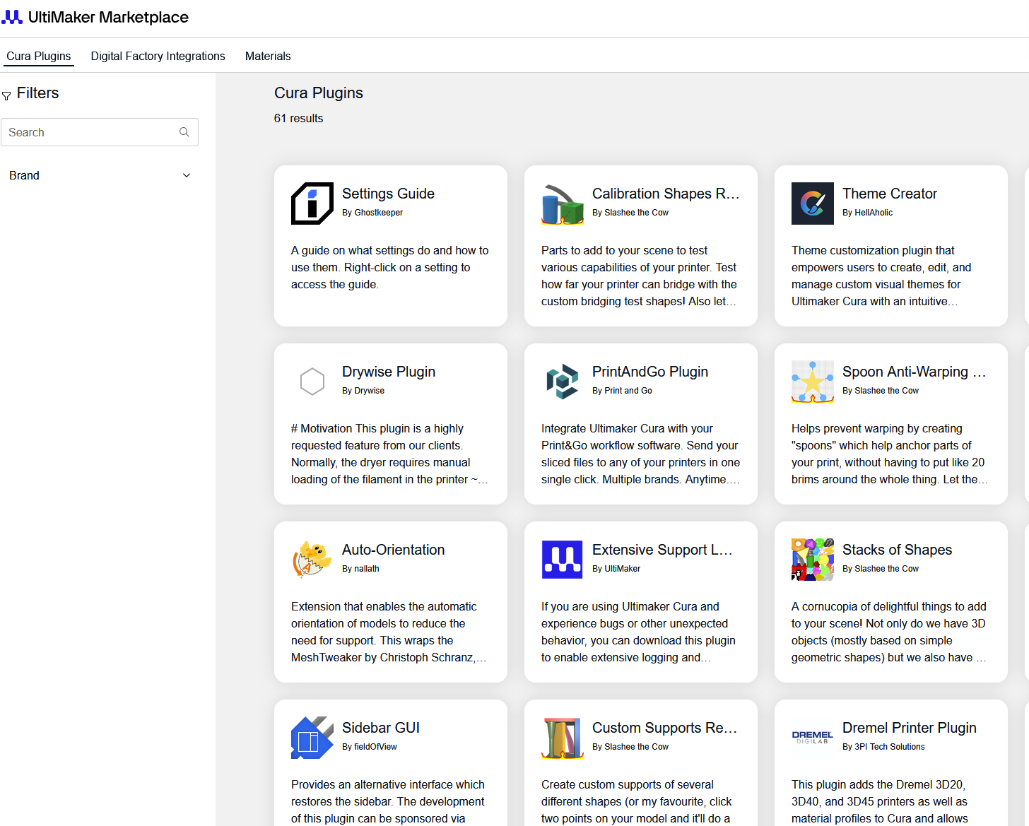

Le plugin existe toujours :
Dans la fenêtre plugin si tu cliques sur la tour tu ouvres la pageweb de plugin d'ultimaker  dans le navigateur par défaut:
https://marketplace.ultimaker.com/app/cura/plugins?utm_source=cura&utm_medium=software&utm_campaign=marketplace-buttonhttps://marketplace.ultimaker.com/app/cura/plugins?utm_source=cura&utm_medium=software&utm_campaign=marketplace-buttonimage.thumb.png.e34bb6c1eb29f96dfb57beb9c806c807.png

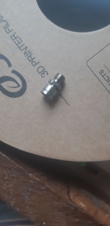

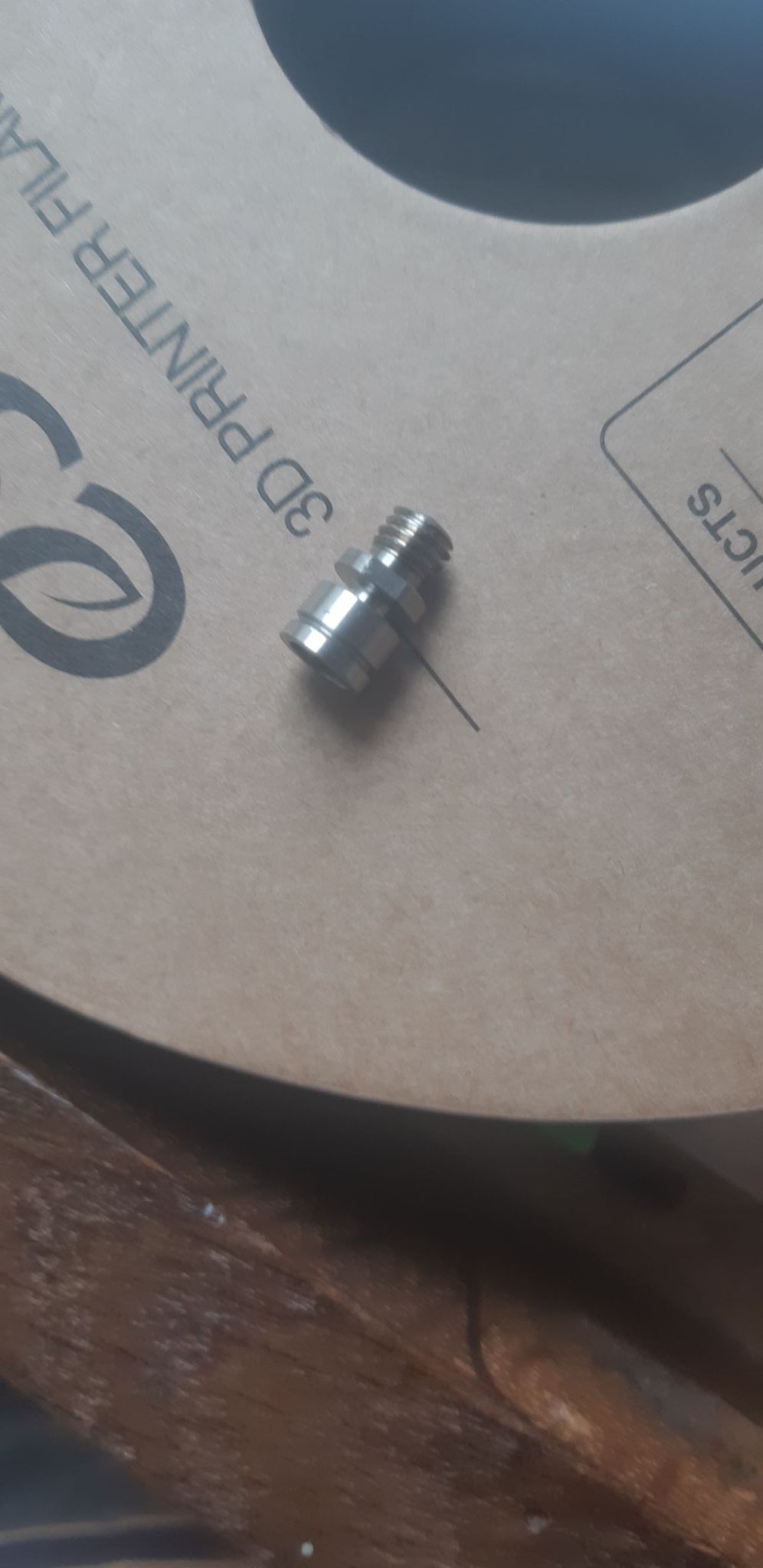

En plus j'ai un mal de chien à enlever la pièce cylindrique (quel est son nom ?) qui relie le radiateur au bloc de chauffe : je crois bien me rappeler que j'avais aussi eu du mal à le visser dans ce bloc... j'ai d'abord pensé qu'en chauffant ce serait peut être plus facile, mais métal sur métal, si je chauffe j'aurai une dilatation alors... ? Je force ?
c'est qd même un peu noir la d'dans !
qu'en dites vous ?
@JoOj salut, du coup, là je ne pense pas que la sonde thermo soit défaillante; je fais gaffe en serrant la vis... mais on est jamais à l'abri d'un conn...
Ah et pas de visi à travers la buse acier; je crois que je ne vais pas me prendre le choux avec çà, j'en ai des neuves achetées avec tout le reste.

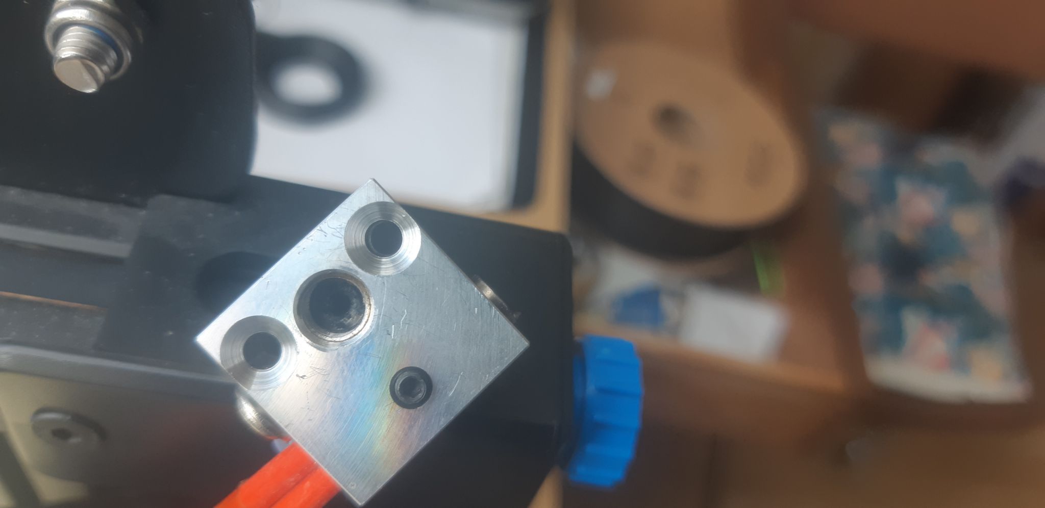

D'ailleurs, en tentant de revisser l'ancienne buse dans le bloc de chauffe, je m'aperçois qu'il est difficile de rentrer 2 filets (avec une neuve ça a l'air de passer mieux - là aussi je crois avoir eu le même pb au montage...)
Là par contre je peux chauffer pour voir, mais il va me falloir tenir le bloc de chauffe... avec un pince ?
Bon, je crois que tout vient de là : impossible de visser la buse à fond dans le bloc de chauffe = filetage de la buse et filetage de la pièce qui relie le radia au bloc de chauffe pas en contact, donc je présume que du fil fondu peut "garnir" l'espace entre cette pièce
et la buse; au passage, matez la tronche de la buse... elle était neuve...
et la buse
Bon, c'est clairement du plastique fondu qui entrave le taraudage du corps de chauffe pour ces 2 pièces : j'ai chauffé pour faire fondre et manipuler la buse et le cylindre; c'est fait, mais çà accroche encore un peu; j'en ai profité pour nettoyer la buse acier d'origine (photo ci dessus), celle qui quand on la visse renâcle un peu : que fais, l'aiguille passe au travers : la remets-je où en installai je une neuve ?

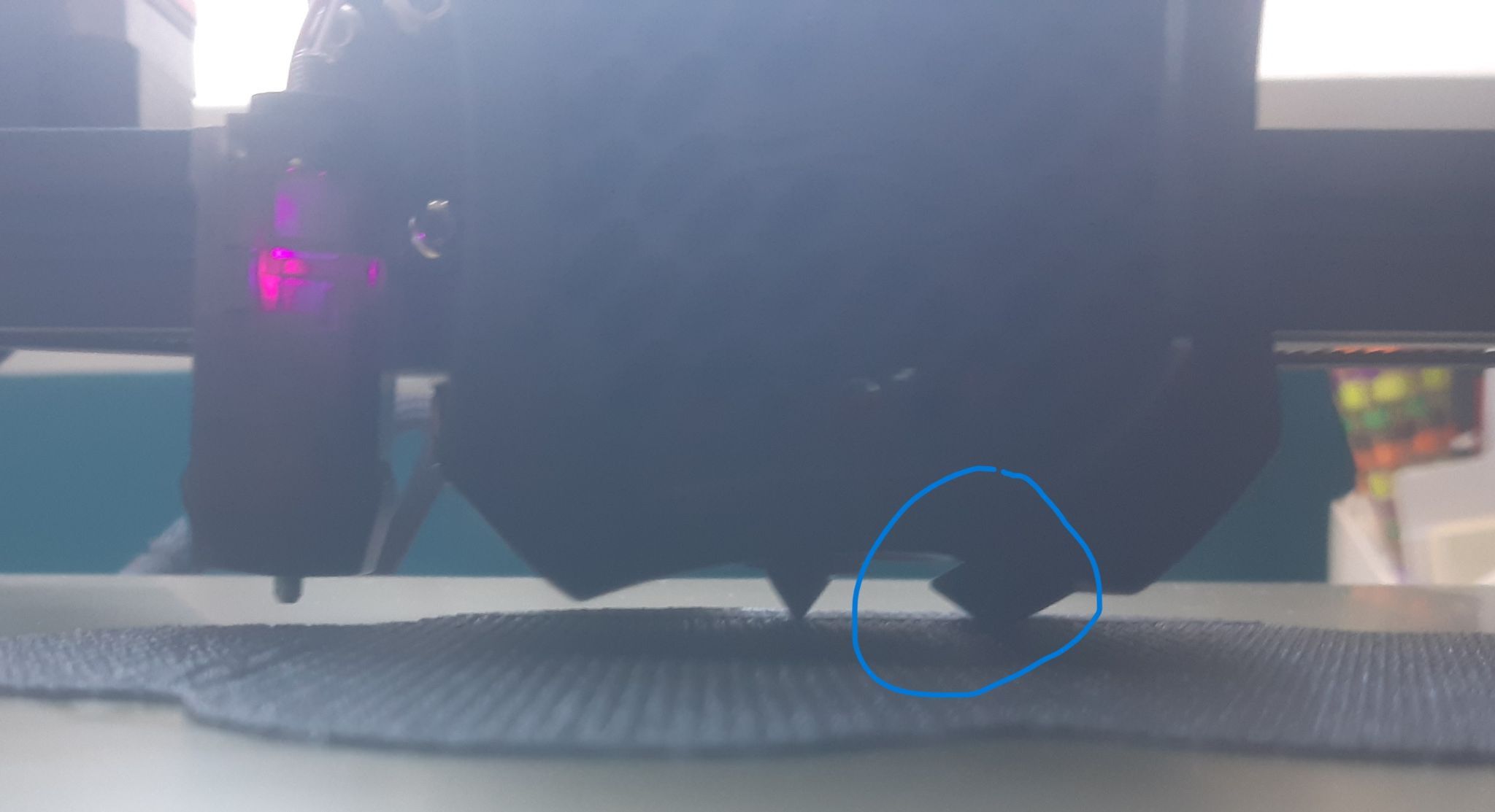

Dernier pb : j'ai l'impression qu'un "capot" en bas à droite de la cage du ventilo est prêt à frotter au même niveau que la buse... est ce normal ou l'ai je mal remonté ?

Il y a 2 heures, gri3d a dit :
Effectivement sur ta photo elle paraît en biais !!!
Est-ce que ta barre de X, celle où la tête se déplace est bien parallèle au lit ?
tu as peut-être un réglage à faire sur l'axe Z à droite.
peut-être lié à ton erreur du bed tramming front right.
Pour vérifier si c'est parallèle soit que tu fais deux "cubes" (plutôt parallélipipède)  de 10 ou 15 cm de haut pour vérifier et régler
ou deux canettes de xxx d'un même pack.
tu en mets une à droite et une à gauche sur le plateau, tu montes le Z,
tu coupes les moteurs,  tu dé-serres l'excentrique de droite et tu mets de niveau
tu resserres l'excentrique et cela devrait rouler.
maintenant ton capot est peut-être de biais ?

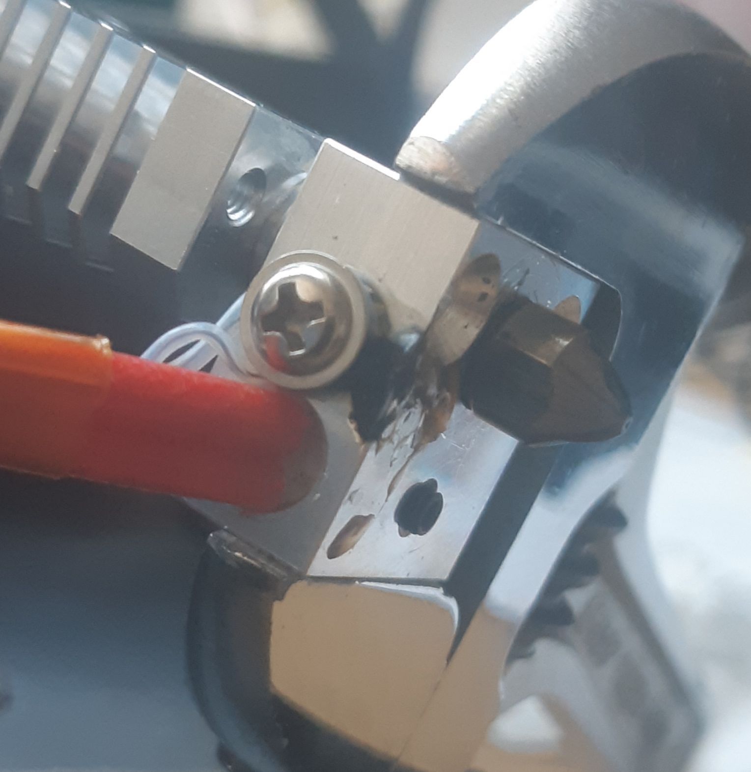

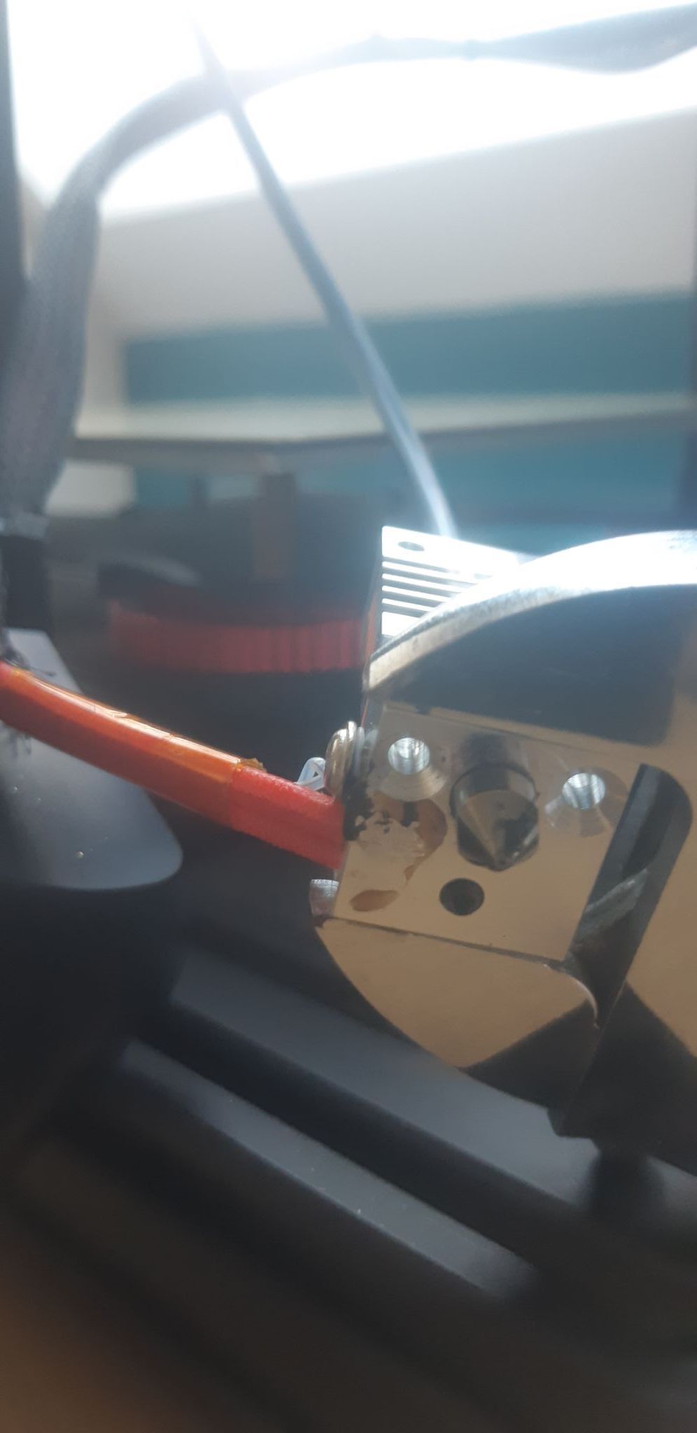

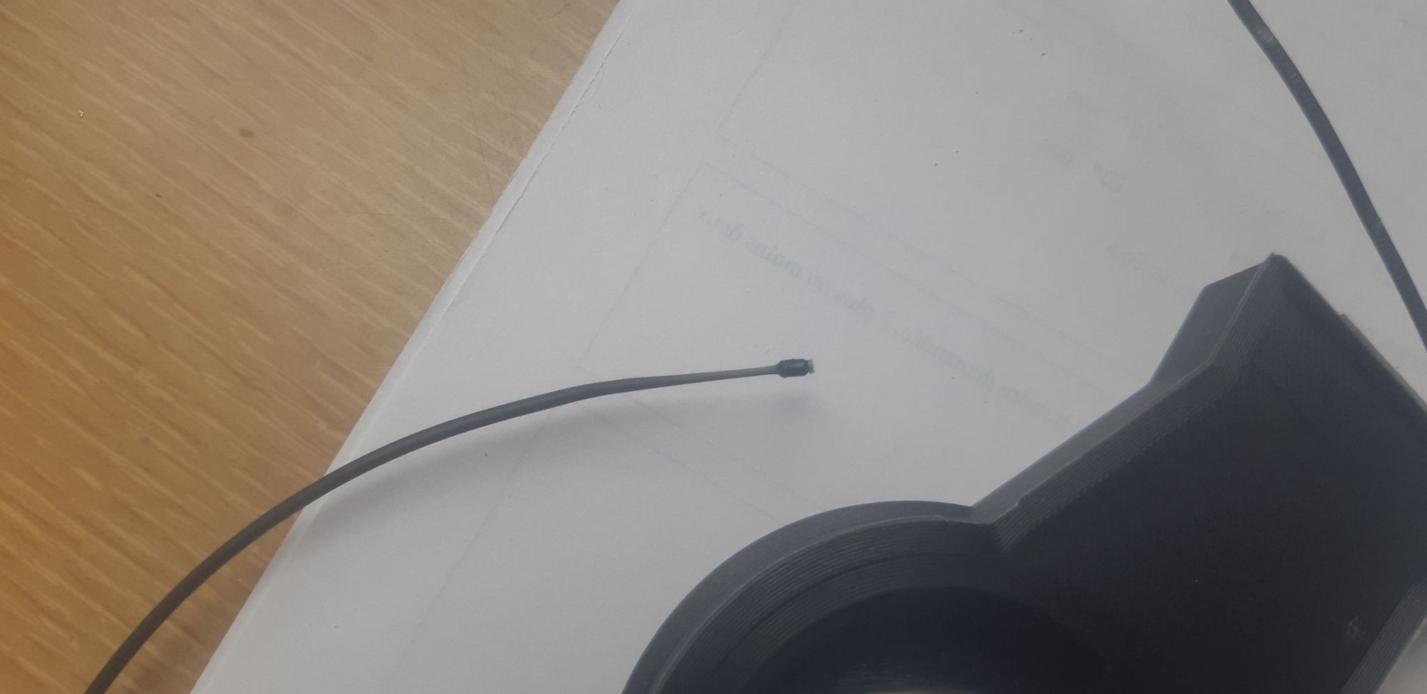

là çà a même suinté par la vis de la thermistance et pour laquelle il m'a fallut re chauffer le bloc pour en extraire les fils... j(espère que je n'ai rien abimé !!
Résultat j'ai tout redémonté, viré le corps de chaiffe neuf pour remettre l'ancien; changé encore une fois de buse !!
Là pour le coup, je n'ose même plus recommencer une impression avec mon CF...

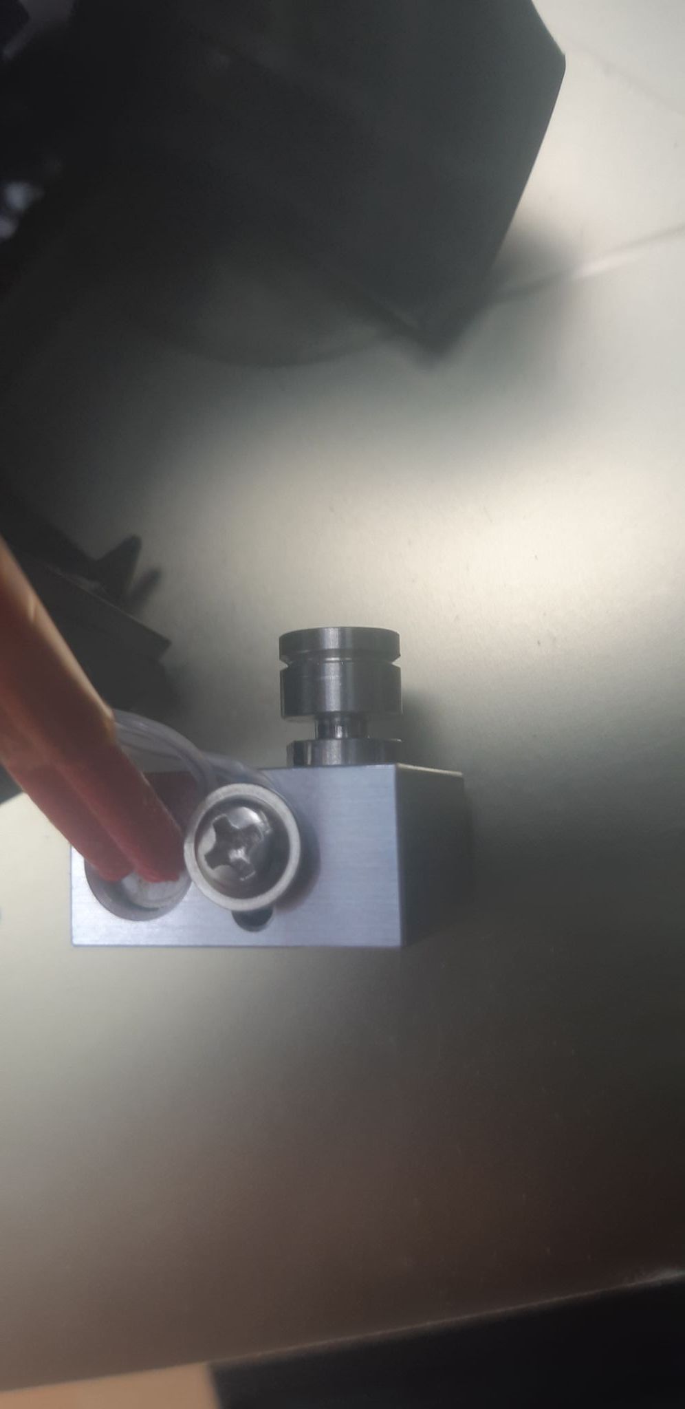

Fuir par la thermistance ne me paraît pas possible (remontée de la fuite buse oui) ou alors le corps de chauffe est pourri.
Bon la cartouche de chauffe c'est le câble rouge, la thermistance les deux petits câbles sur la vis en croix OK.
Sur ta première photo le gros truc blanc c'est Quoi ?
Il n'y a pas de vis entre le corps de chauffe et le radiateur (fixation du corps de chauffe au radiateur)
tu les a démontées pour la photo ou pas mises ?

il y a 7 minutes, hyoti a dit :
Clé anglaise pour travailler à chaud, mais à 220, çà conduit bien jusqu'au bout du manche 🙂
il y a 8 minutes, hyoti a dit :

Comme je vous le disais plus haut, je n'ose pas relancer du PLA CF...
ET dtf mon heatbreak est au max sur le bloc de chauffe = je ne peux pas le faire descendre plus si je voulais gagner pour la buse
il y a 2 minutes, gri3d a dit :
Oui commence par du PLA et remet les vis !!
Pour ton extrudeur filament très coudé bizarre
une photo peut-être.
il y a 3 minutes, hyoti a dit :
heu je comprends pas ta question ?
tu parles de mon pb d'hier quand je disais avoir coudé le filament pour le passer dans l'estrudeur afin que les trous du levier et de l'entrée du pneufit du PTFE soient alignées ?
il y a 6 minutes, gri3d a dit :
oui
