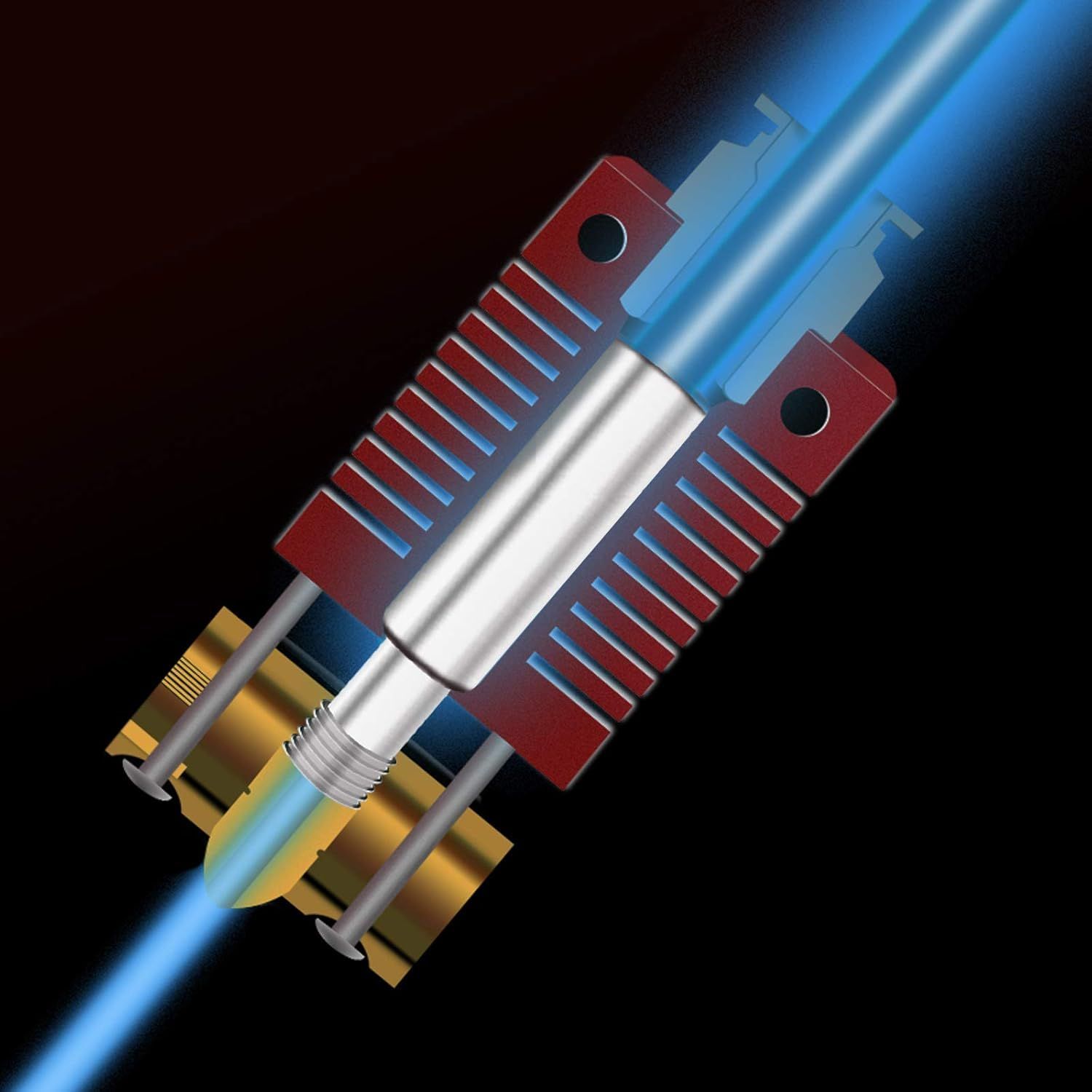

pjtlivjy Posté(e) il y a 16 heures Posté(e) il y a 16 heures non ça n'est pas collée, c'est une chaussette @gri3d le problème de ce genre d'extrudeur c'est le tube PTFE qui dans le temps se déforme car même si on prétend que le PTFE résiste à 250 degrés (certains tubes n'en s'ont même pas) mais il y a différent grade et la réalité Beaucoup de tubes vendus comme "PTFE" sont en réalité du mélange (PTFE + charges, ou même FEP bas de gamme) → plus rigide, mais ramollit/dégrade dès 220 °C. Comme le tube est en contact direct avec la buse/heatbreak → il subit non seulement la température, mais aussi la pression et l’abrasion du filament. La conduction thermique locale peut dépasser la température affichée par le thermistor → le bout du tube "voit" facilement 20 à 40 °C de plus que la consigne et le PTFE finit toujours par se déformer, brunir, puis se pyrolyser → dégagement de gaz toxiques (notamment PFOA si la qualité est douteuse)
gri3d Posté(e) il y a 16 heures Auteur Posté(e) il y a 16 heures Ok. Question de nez au feet : l'avantage du tube ptfe "collé" à la buse serait il d'éviter que du plastique obstrue le HB ? Ou au contraire le fait de ne pas être en contact avec la buse permet il au tube de moins chauffer ? Ou bien autre chose ? Ou alors peu ou pas d'avantage ? Et si c'est important (ça doit l'être si on l'évoque) comment savoir cette donnée en achetant un kit de chauffe ? Ah oui et j'oubliais : des précautions à prendre pour remplacer la buse laition du kit cité au dessus par une buse acier ? (lien @JoOj) Vous aurez lu laiton...
RFN_31 Posté(e) il y a 11 heures Posté(e) il y a 11 heures La dernière photo d'Amazon dans le lien que tu donnes montre que le tube PTFE vient en appui sur le heatbreak et donc seul ce dernier vient au contact de la buse. Donc le tube PTFE n'est pas soumis à la chaleur... c'est le montage que je préconisais. Mais si tu conserves la tige chauffante et la thermistance, ce dispositif devrait suffire : https://www.amazon.fr/Redrex-dextrusion-pour-Ender-Printers/dp/B07Q4P4LKC/ref=pd_sbs_d_sccl_2_4/257-5009728-7965066?pd_rd_w=irezK&content-id=amzn1.sym.a42e8b37-d3d3-4f9a-8311-e1db829f7bde&pf_rd_p=a42e8b37-d3d3-4f9a-8311-e1db829f7bde&pf_rd_r=QKR20MC02D4C0F95YWA8&pd_rd_wg=E5DAT&pd_rd_r=be5f67a8-cceb-46f1-84da-259050c14292&pd_rd_i=B07Q4P4LKC&psc=1
JoOj Posté(e) il y a 10 heures Posté(e) il y a 10 heures (modifié) Alors : Sur ce modèle : la chaussette en silicone sur le bloc de chauffe est juste enfilée, pas de collage. Tu as pu avoir l'impression qu'elle était collée, mais ce sont des résidus un peu "gras" de PLA et autres filaments qui ont suinté dedans. C'est un Hot End avec PTFE traversant. Autrement dit quand tu vas serrer la buse, elle va se serrer contre le PTFE directement. Pour t'en assurer, il faut descendre le PTFE jusqu'à le laisser dépasser un peu du Heat break. Puis, tout en laissant le pneufit libre (donc le PTFE doit pouvoir remonter librement), tu va visser ta buse dans le bloc de chauffe. Normalement, la buse va donc repousser en arrière le PTFE jusqu'à ce qu'elle soit serrée contre le Heatbreak. Au moment de faire le dernier tour de vis, tu bloques le pneufit. Ainsi le dernier tour de vis va serrer fort le PTFE et devrait assurer qu'il n'y a pas de fuite. Le tout à chaud ! Tu vas arriver dans la position du schéma de la titi's procédure. Exécuté correctement, ce montage ne me pose pas de souci à l'impression ensuite. Un point d'attention cela dit : le bout du PTFE doit être coupé parfaitement perpendiculaire à son axe (de mémoire, j'avais un outil de coupe de tube Bowden avec mon imprimante quand je l'ai reçue, peut être toi aussi ?) Si tu pars sur un hotend neuf, il arrivera déjà monté : le heatbreak et la buse devraient être parfaitement assemblés, donc pas d'inquiétude jusqu'au prochain changement de buse. Si tu changes pour une buse acier, pas de précautions supplémentaires car la mécanique d'assemblage est strictement la même. Il faudra simplement pas oublie d'imprimer un peu plus chaud. L'avantage du tube "collé" c'est globalement sa simplicité et son prix. Mais moins fiable que des solution plus modernes, moins capable à hautes températures, etc. Et si tu veux changer le mode d'extrusion pour en trouver plus moderne, sans PTFE traversant, va plutôt falloir aller taper dans les 100 / 150€ avec ce genre d'upgrade : https://www.amazon.fr/Creality-Official-Sprite-Extruder-Feeding/dp/B0B6R6V5ZB. C'est pas tout à fait le même plan du coup ^^ il y a 4 minutes, JoOj a dit : Et si tu veux changer le mode d'extrusion pour en trouver plus moderne, sans PTFE traversant, va plutôt falloir aller taper dans les 100 / 150€ avec ce genre d'upgrade : https://www.amazon.fr/Creality-Official-Sprite-Extruder-Feeding/dp/B0B6R6V5ZB. C'est pas tout à fait le même plan du coup ^^ Et je vois que tu as ouvert un autre sujet et que la tête sprite est déjà proposée, my bad ^^ Modifié (le) il y a 10 heures par JoOj
RFN_31 Posté(e) il y a 10 heures Posté(e) il y a 10 heures il y a 4 minutes, JoOj a dit : C'est un Hot End avec PTFE traversant. Je n'ai pas l'impression qu'il soit traversant :
