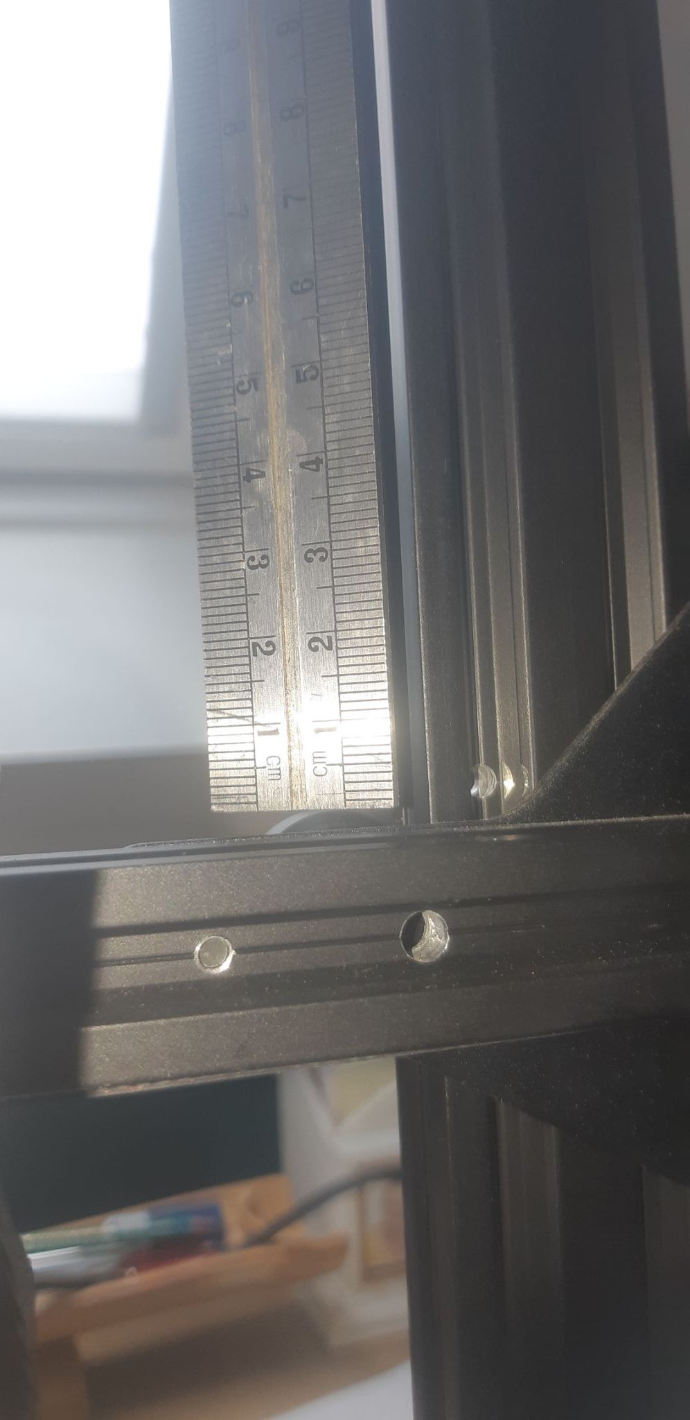

Toutefois, j'ai bien 5 mm d'écart en z entre droite et gauche (droit plus bas).
Je cherche comment régler çà, je vais dessolidariser la vis sans fin pour voir où elle en est...
Quelqu'un de vous aurait il  un lien fiable pour régler les hauteurs droite et gauche en z ?
Bon alors déjà, d'entrée, quand je manipule à la main, moteurs déconnectés, je ne peux pas atteindre le switch z : la buse vient au contact du plateau avant la butée verticale !! Est ce... anormal ?
J'ai recentré la vis sans fin z... mais je ne vois pas comment  régler l'horizontalité de ma barre X en hauteur / à la poutre supérieure...

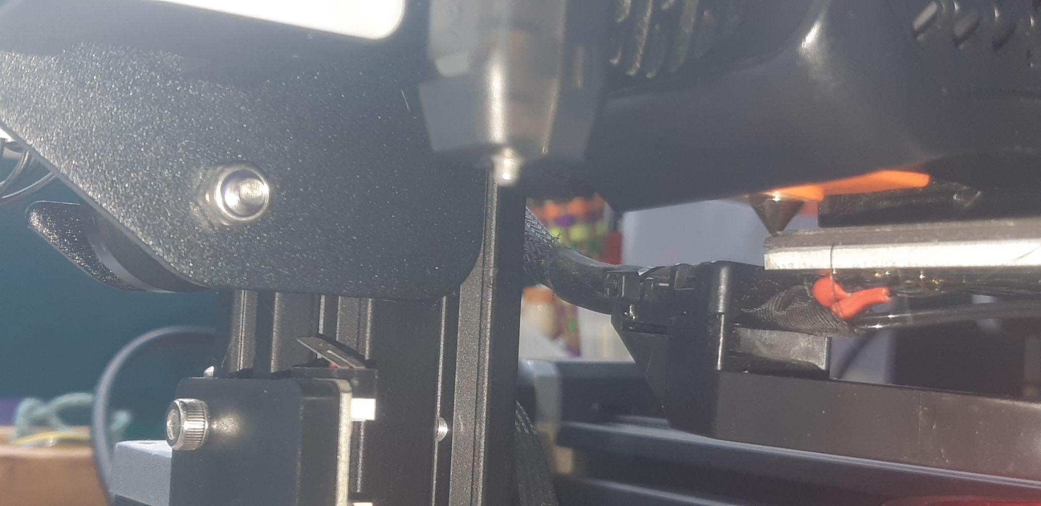

Pour mettre la barre où se déplace le X // au plateau :
 oui ok mettre le plateau à peu près de niveau avec le truc à bulle.
Monter la barre X,
mettre sur le plateau deux objets de même hauteur, un à droite et l'autre à gauche.
descendre la barre des X par le Z proche des objets de calage
débloquer les moteurs, dé-serrer les excentriques des axes Z.
Mettre la barre des X au contact des deux objets de calages (imprimés ou autres de même hauteur),
resserrer les excentriques  à partir de la position de calage.
comme l'a indiqué @RFN_31 les roues galets ne doivent pas tourner librement,
Mais  en bloquant à la main la barre X, tu dois pouvoir sans faire monter le Z, faire patiner chaque galet avec le doigt en forçant un peu (pas mal), si tu n'y arrives pas
galets trop serrés, retouche les excentriques.

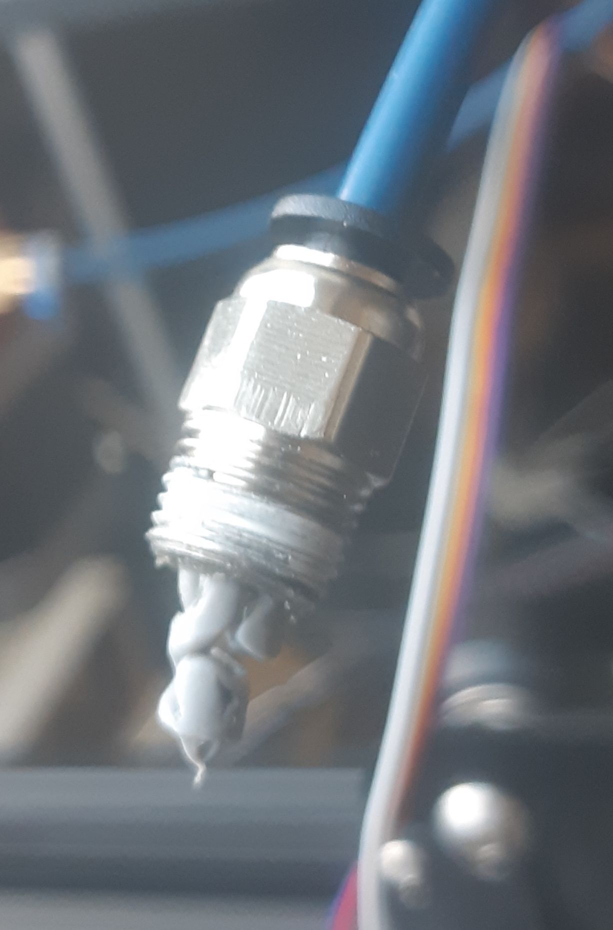

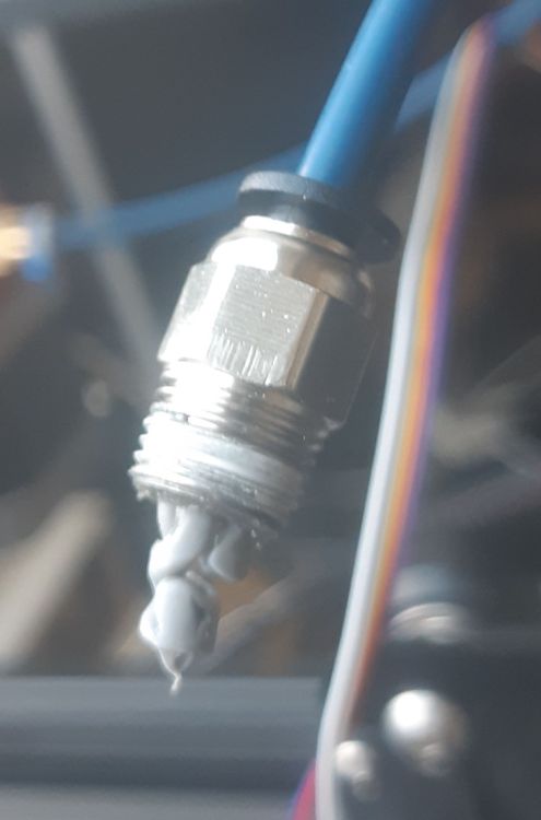

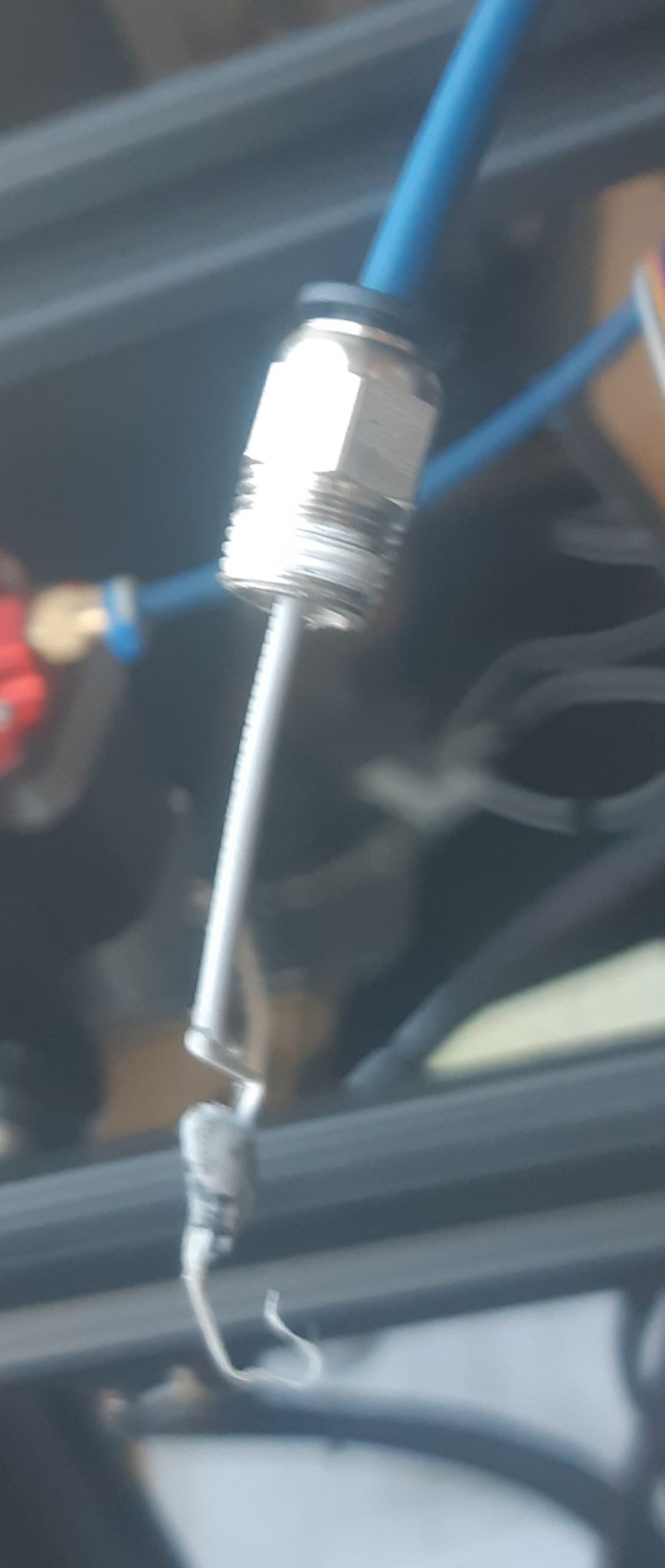

Pneufit sur heatbreak enlevé collerette de plastique en sortie du PTFE
20250921_180305.thumb.jpg.df34931e028cd3938f9572e96a17b85f.jpg20250921_181301.thumb.jpg.2f3f566aafba5bc68dceddaad4304dfa.jpg20250921_181450.thumb.jpg.aa1f0839e918b93e2f9365e73fbde476.jpg

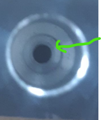

Donc, à priori la bouchon se forme dans le tube du radia ?
En fait si je reviens aux sources de mes emm... au début j'ai incriminé le PLA CF avec une buse laiton et un système de chauffe original.
J'ai changé pour une buse acier en contact direct avec le heatbreak, même emm...
Ayant toujours incriminé le PLA CF, j'ai changé, ma buse, 2X, nettoyé heatbreak 3x, remonté 3 ou 4x et j'ai mis da PLA +, tu parles, Charles tjs le même bordel de bouchon de m...🤔☠️
Je l'ai coupé et recoupé avec la fameuse pince exprès, poussé et repoussé dans le pneufit, 3 4 X... mais je veux bien réessayer une 5ème fois, en butée dans le cylindre du radia, on est d'accord
Et pour mémoire, j'ai eu ce pb avant de démonter mon système de chauffe... certes, je n'ai pas remis le même.
ok preheat pla, load filament, çà sort.
et 2ème fois, rien ne sort
"non non, rien n'a changé..."
Bon j'y suis depuis 10h00 ce matin, j'ai bien mérité de boire un coup, même si j'ai pas avancé !!
A la votre

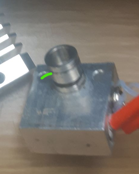

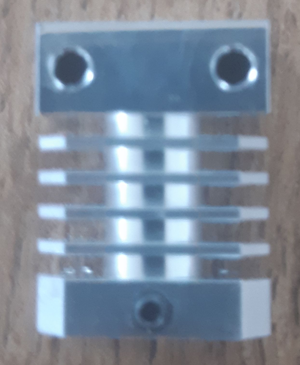

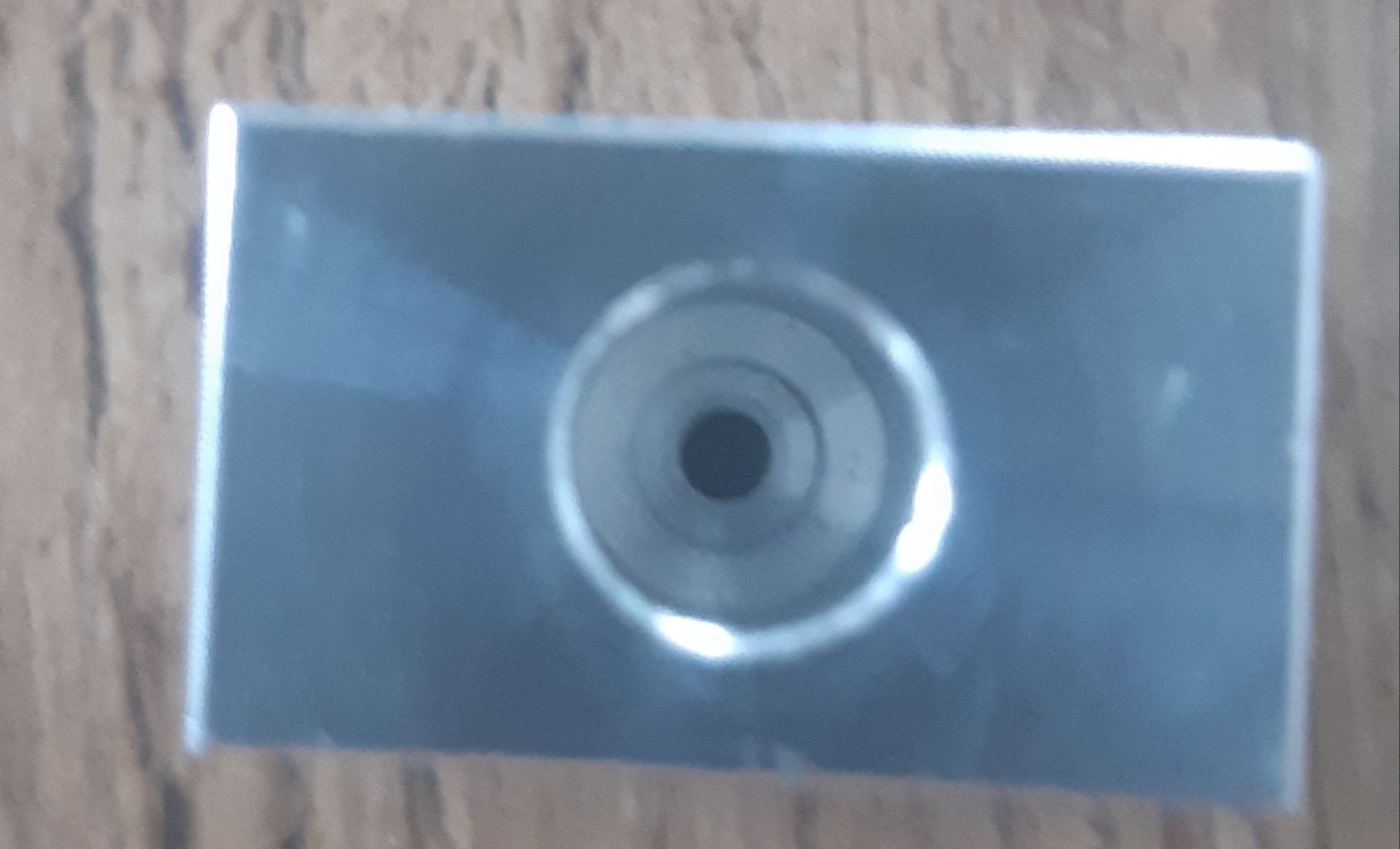

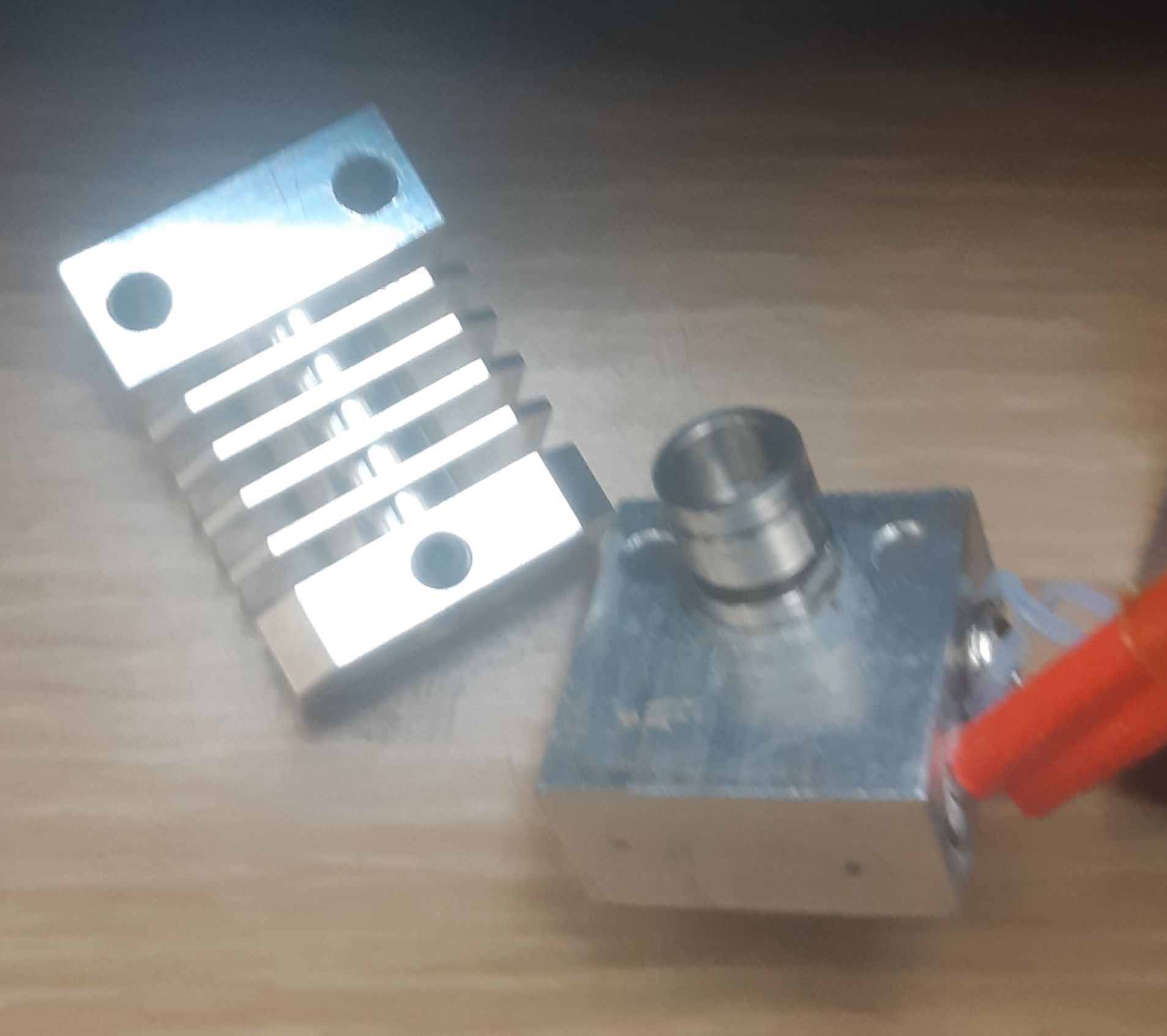

Je me demande si ton heatbreak tête est vraiment un full métal mais pas un traversant ?
Ton PTFE traverserait-il le heatbreak pour venir au contact de la buse ?
Fais un test ?
si c'est le cas tu es dans le post de @Alain D.
Ton PTFE n'est pas assez maintenu en place par le pneufit.
Il y a 14 heures, hyoti a dit :

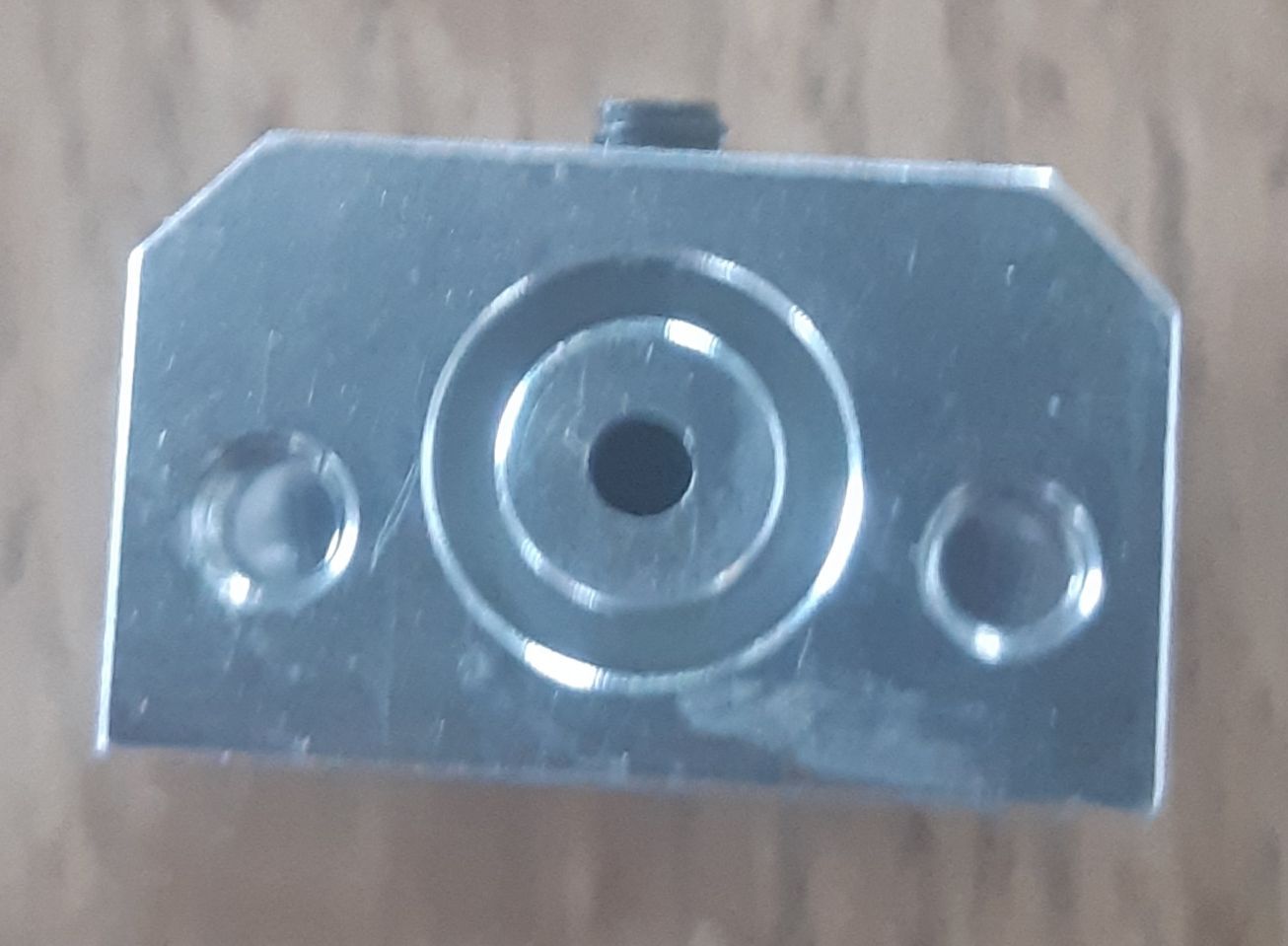

Bonjour, oui, ce n'est pas un traversant = le PTFE ne va pas au contact de Heatbreak, si c'est ce que tu veux dire, il s'arrête dans le radia à environ 1 cm du haut du radia; le heatbreak rentre dans la radia par dessous sur 4 mm le reste du conduit consiste en un cylindre plein entre le heatbreak et le PTFE dans le radia
Dessus
Face
Dessous
Montage

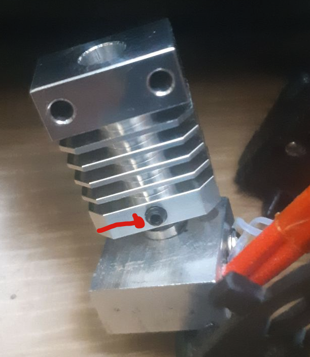

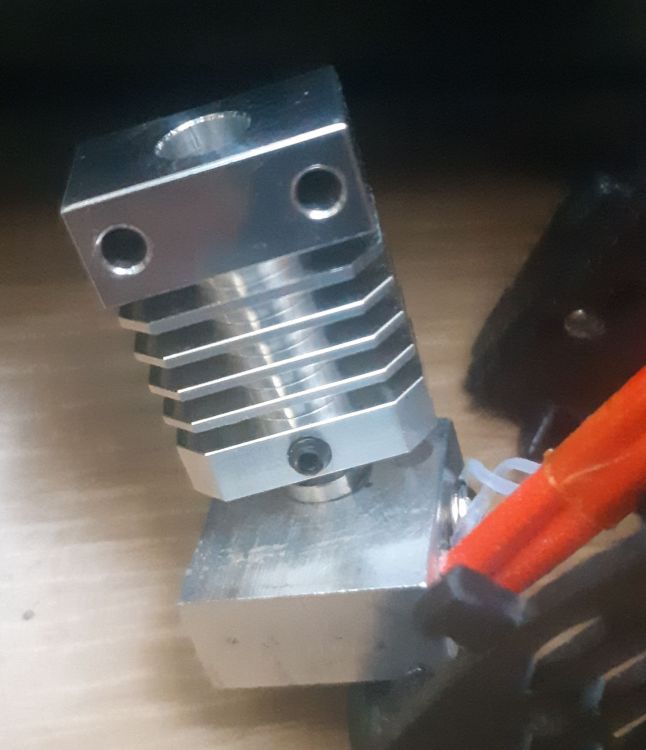

Le 27/08/2025 at 15:05, RFN_31 a dit :
C'est la ref sur laquelle on était d'accord avec @RFN_31
Bon c'est bien un fullmétal.
Questions peut-être inutiles mais on ne sait jamais :
une fois mis tu bloques bien le heatbreak dans le radiateur avec la petite vis pointeau,
Elle doit se caler sur la fente du heatbreak
Une fois que tu as mis le tube PTFE dans le radiateur, tu mets bien le Clip de calage du pneufit ?
pas de jeu à ce niveau (pneufit défectueux) ?

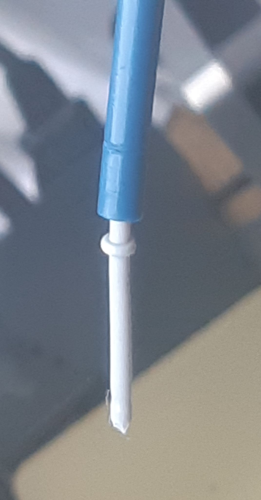

La marque sur ton filament quand tu le retires correspondrait à l'épaulement du haut du radiateur ou le PTFE devait être calé ?
c'est la bonne taille ?
Pour se faire le PTFE ne reste pas calé au fond de l'épaulement,
et le haut du radiateur serait trop chaud
ton ventilateur de refroidissement du radiateur tourne-t-il bien à la bonne vitesse.
Bah, à priori, puisque j'ai extrait le filament en le tirant par le haut, çà ne peut être que çà, et en chauffant un peu (170), il entre dans cet épaulement
il y a 38 minutes, hyoti a dit :
ah... ? CA rejoint ce que disait @Alain D., pourtant j'ai l'impression en rentrant le PTFE qu'il va au bout...

S'il y a effectivement un jeu entre le PTFE et l'épaulement, cela implique que le plastique s'y accumule ? Mais... si le haut du radia était trop chaud, le plastique reste fondu à cet endroit...

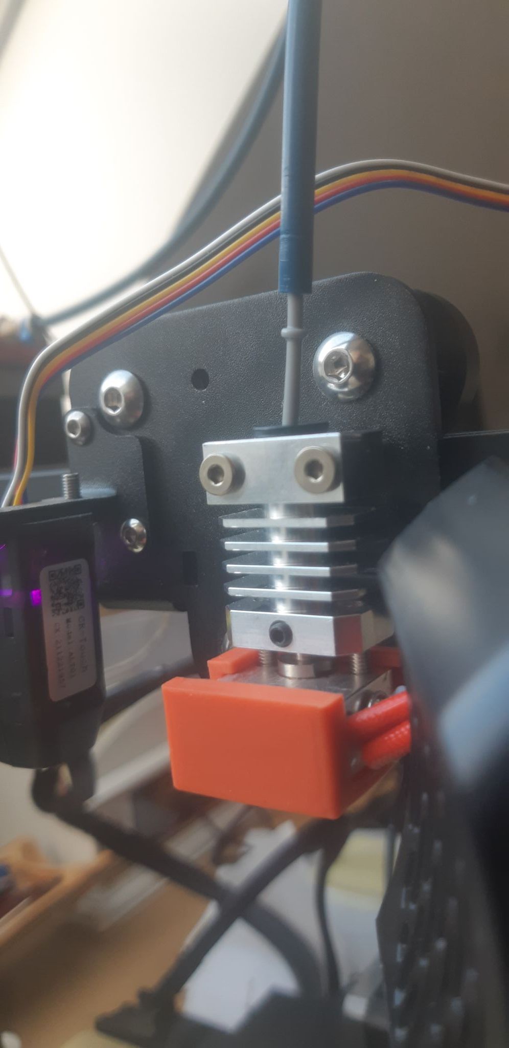

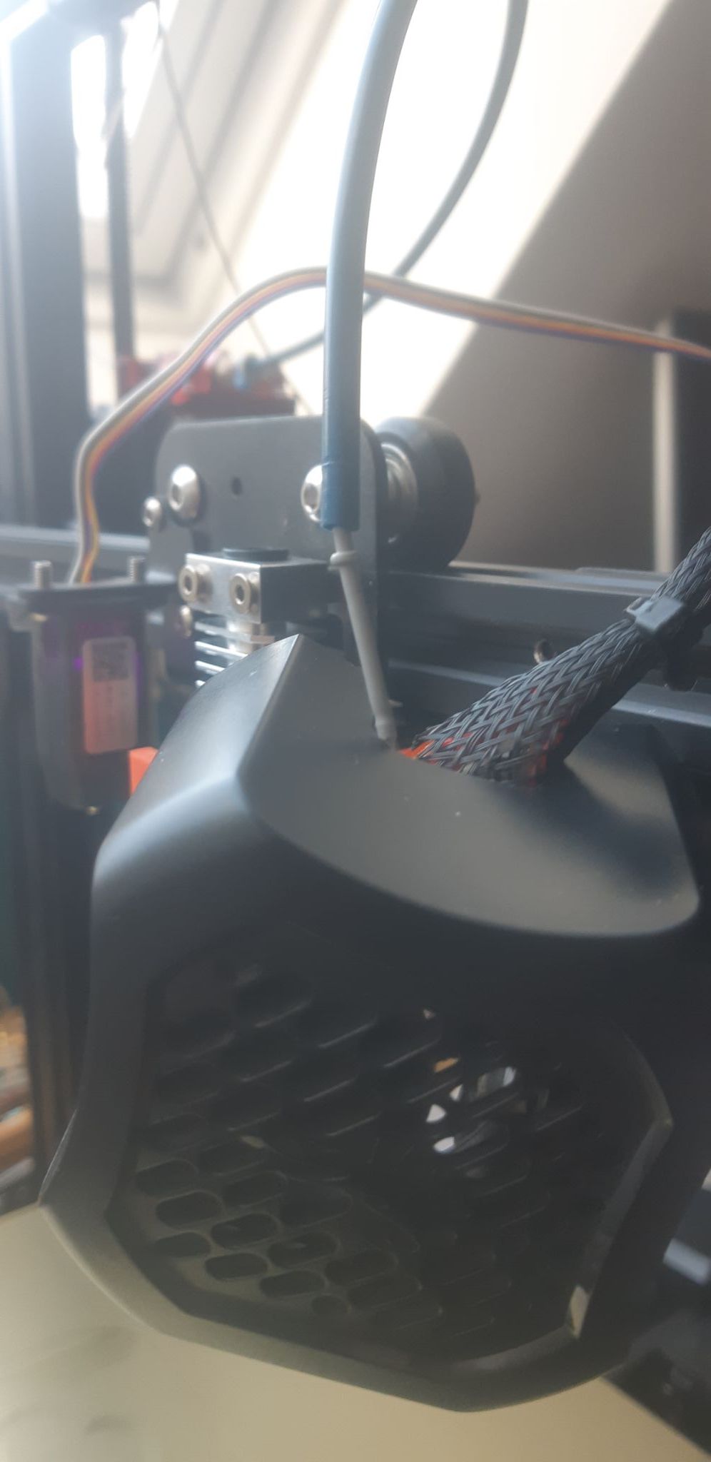

J'ai changé la bague de serrage noire du pneufit qui tient le PTFE, j'ai bien poussé le PTFE à fond (2 "crans") et tout remonté avec PLA + ; que fais je ? une autre tentative ou je reviens à mon ancien système de chauffe d'origine sur la machine. Oui, j'avais bien eu ce pb au départ, puisque c'était l'origine de mon poste, mais à ce moment là j'avais buse en laiton PLA CF à 200° ou tout au moins à une t °C qui ne convenait pas...
il y a 2 minutes, gri3d a dit :
mais il y a moyen de régler un %
Sur le ventilo qui souffle sur le filament (buse) oui,
Il ne  me semble pas que la prise Fan sur le bornier vert soit PWM : (ton ventilo est bien branché sur celles-là)
Tu confirmes que ce ventilateur tourne bien, il doit souffler sur le radiateur pas aspirer.
Si tu as tout remonté fait le test, de toute façon si tu remets l'ancienne tête il faudra re démonter cette dernière !

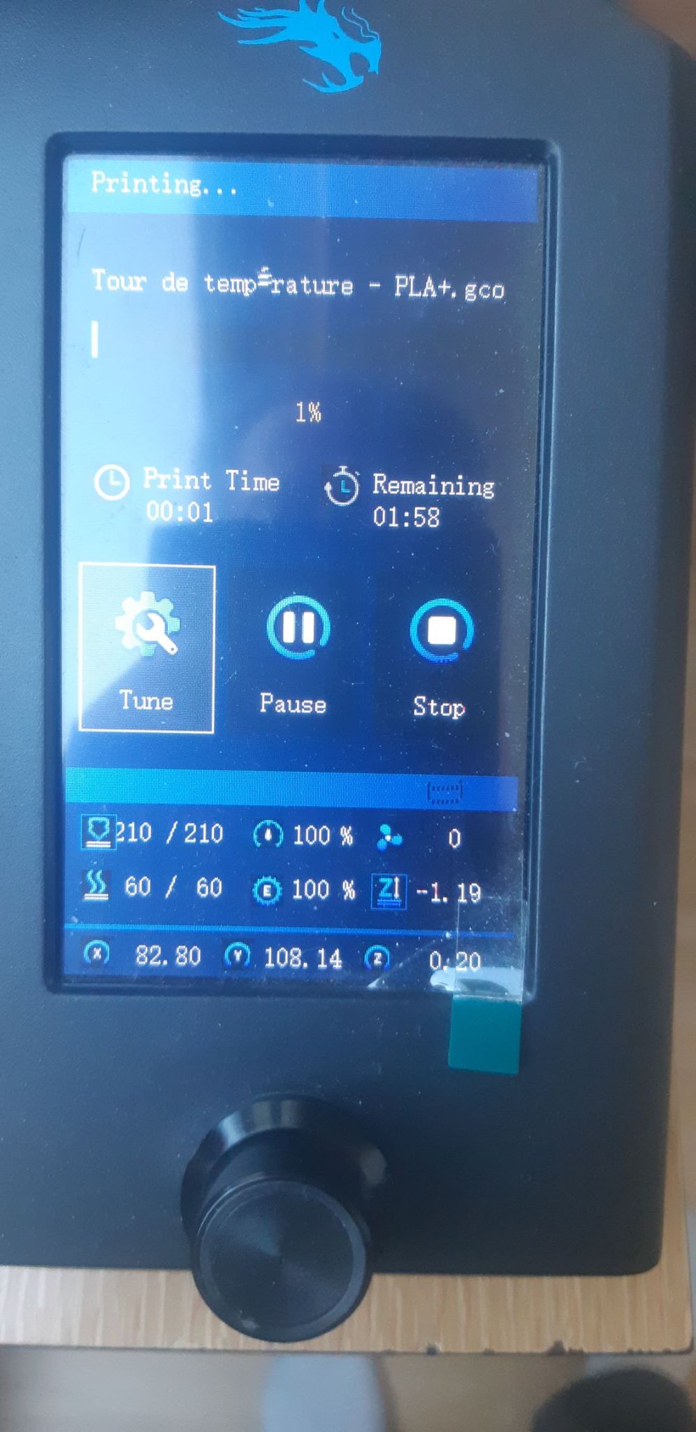

Essai avec système fullmetal PLa +, ventilo à 128 et surtout, unload filament quand pas d'impression : ok.

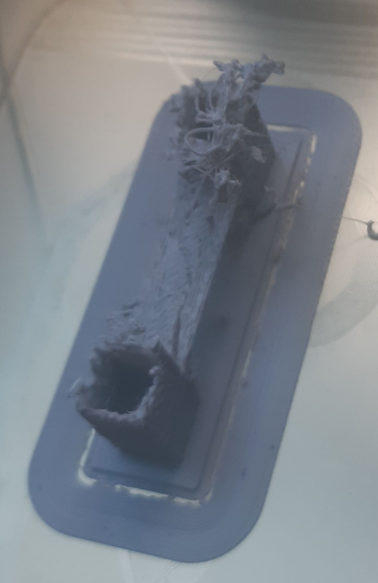

PAr contre, là j'ai un autre souci : mon bed ne tient pas (plateau à 60 °C) alors que la bande amorce sur le côté tient... faut il que je descende le plateau à 50 ?
Ah bah non, j'ai pas le choix avec la tour de chauffe de josephclarke

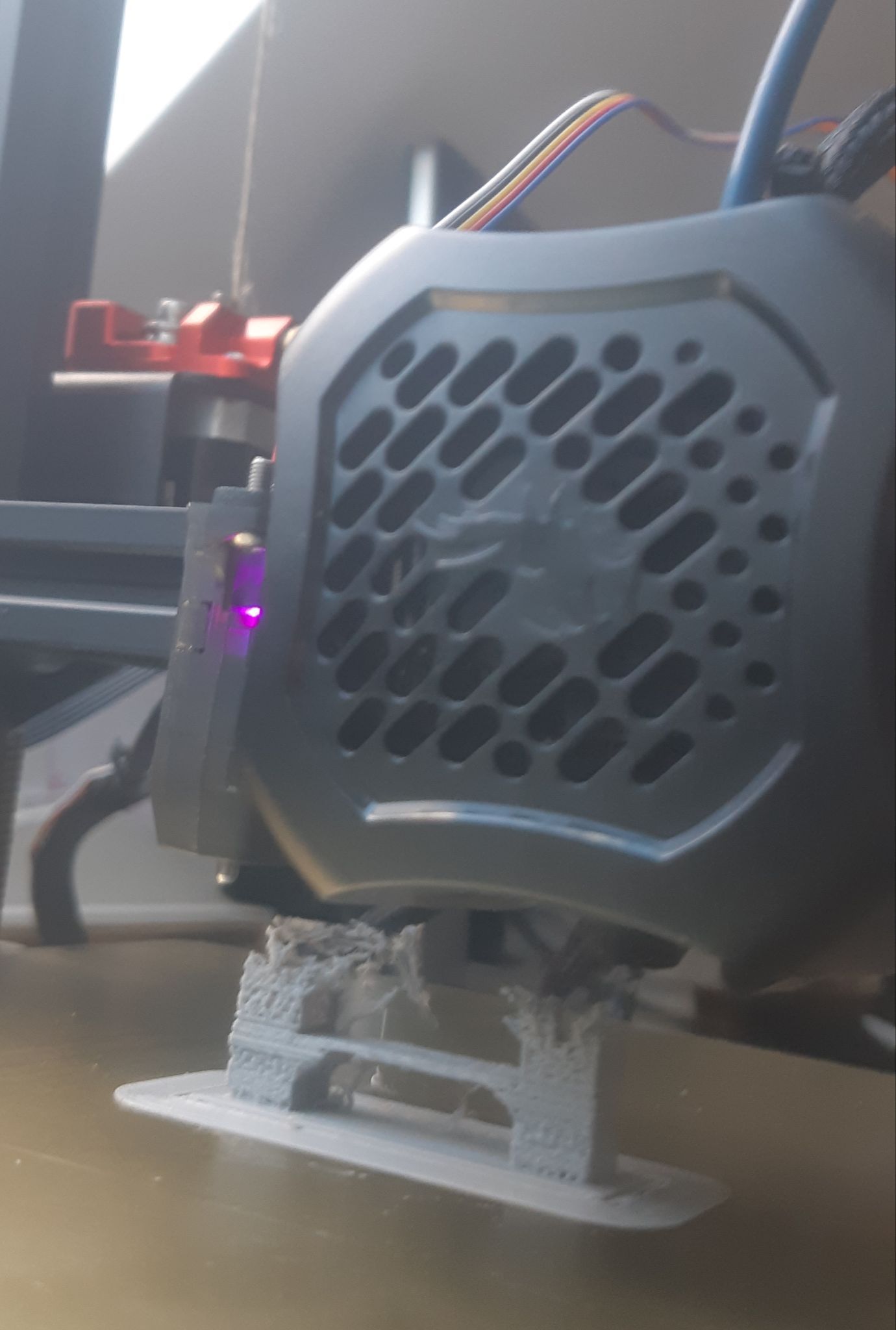

Bon ben 3 essais, le fil sort, mais ne tient pas sur le plateau... décidément je vais toutes les faire...
Remarque : mon plateau PEI a morflé au 1er essai, il n'était plus aligné (je sais plus pourquoi...) = j'ai du sillon à la trace de la première couche de cette impression. Faut il que je descende la tête d'un poil ? car je le répète, l'amorce tient
BOn bah même pb : l'impression se décole faute de plastique à cause d'un bouchon

Remis l'ancien avec buse acier et PTFE capricorne ; essai tour t °C avec pla +; cet écran vous paraît il normal ?
Le ventilo à droite est à 0...
Ne tenez pas compte de la dernière image
Ok, impression de tour de chauffe PLA + 1 cm de fait : il y a des ratés dans l'extrudeur (230 °C),et finalement  fan à 255
Bon ben c'est la m...
Blocage de filament, un gros pâté dans le radia...
Tarissement du fil
20250922_184331.thumb.jpg.a3743aa91f431312b3ce5d456096e221.jpg20250922_184146.thumb.jpg.16131537f9bf2bde38e594f6dae12122.jpg
et pâté conique...
Retour à la case départ... ventilo ?
Il y a 3 heures, gri3d a dit :
C'est le ventilo du filament pas du radiateur 0 pour la première couche c'est normal.
Oui, si le temps est en heure minute autrement 2 min pour une tour de température sur une ender3 V2 cela me paraît court !
Tu es vraiment sûr que ton ventilateur fonctionne ( ou s'arrête en route) ?
C'est celui-là avec les croix rouge pour le radiateur.
il y a 16 minutes, hyoti a dit :
temps est en heure
Oui
il y a 17 minutes, hyoti a dit :
Bah non, je ne suis sûr de rien, maisbon pourquoi à un moment j'aurai une formation de pâté...
D'autres auraient ils une idée ?
