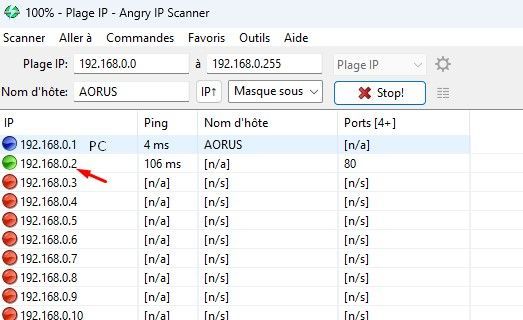

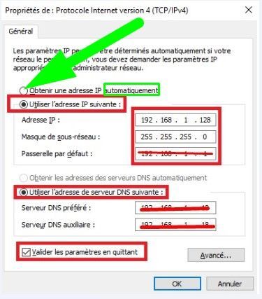

medmed Posté(e) dimanche à 11:38 Posté(e) dimanche à 11:38 (modifié) Il y a 1 heure, Chris-25250 a dit : Détermination de l’itinéraire vers DESKTOP-4C61PVP [169.254.xx.x10] Le mieux que tu puisses faire est de recommencer a zéro. Remet ton ip en Automatique . Redémarre le PC. Connecte l'imprimante au PC via le câble Ethernet. Télécharge et installe Angry IP Scanner (gratuit et très simple). Les ip sur ton PC ne seront évidement pas identique a l'image Lance le logiciel. Clique sur Démarrer. Le logiciel va scanner les adresses IP locales et afficher celle de l’imprimante (elle sera dans la plage 169.254.x.x). Tu n'as plus qu'à utiliser cette adresse dans ton navigateur en la tapant dans la barre d'adresse. Mainsail ou fluidd devrait apparaitre. Modifié (le) dimanche à 11:44 par medmed

Chris-25250 Posté(e) dimanche à 12:41 Auteur Posté(e) dimanche à 12:41 Non savate, c'est pad a qui j'ai affecté 10... Remis en automatique Deconnecter le parefeu Eteint le Pc Relancer le pc Connecter le pad Lancé Angry IP Scanner Trouvé la même adresse que j'avais créer et saisi.... pourquoi celle la puisque je suis en automatique ? Par contre port N/A .... ça c'est pas bon ! Je laisse tourner jusqu'au bout le scan A+ Mais surtout il ne me donne plus mon IP du PC.... la racine de celui qu'il a trouvé !!!! Curieux

Savate Posté(e) dimanche à 12:46 Posté(e) dimanche à 12:46 (modifié) il y a 7 minutes, Chris-25250 a dit : Non savate, c'est pad a qui j'ai affecté 10... Ce n'est pas ce que dit le pathping ... il y a 7 minutes, Chris-25250 a dit : Trouvé la même adresse que j'avais créer et saisi.... pourquoi celle la puisque je suis en automatique ? tu devrais en trouver 2, le port on s'en fout (pour le moment) Autant définir des plages d'ip 'standard' pour tes deux machines : Sous windows : 192.168.0.10 Masque de sous réseau 255.255.255.0 Pas de passerelle Sur l'imprimante : 192.168.0.11 Masque de sous réseau 255.255.255.0 Pas de passerelle Modifié (le) dimanche à 12:49 par Savate

Savate Posté(e) dimanche à 12:49 Posté(e) dimanche à 12:49 il y a 1 minute, Chris-25250 a dit : Donc le pad c'est celle trouvée avec port N/A? Si le nom c'est DESKTOPxxxx -> c'est le PC
medmed Posté(e) dimanche à 12:51 Posté(e) dimanche à 12:51 il y a 1 minute, Chris-25250 a dit : Donc le pad c'est celle trouvée avec port N/A? Dans angry tu dois avoir deux adresses IP. Celle du PC en premier, et ensuite celle de l'imprimante (pas forcément l'une à côté de l'autre) . Ne t'occupe pas du port.
Chris-25250 Posté(e) dimanche à 12:51 Auteur Posté(e) dimanche à 12:51 Oui c'est ça! C'est clair quelles ne sont pas cote a cote...là !
Savate Posté(e) dimanche à 12:57 Posté(e) dimanche à 12:57 il y a 5 minutes, Chris-25250 a dit : C'est clair quelles ne sont pas cote a cote...là ! et c'est quoi les deux ips ?
Chris-25250 Posté(e) dimanche à 12:58 Auteur Posté(e) dimanche à 12:58 Pas encore trouvée... il scanne toujours!
medmed Posté(e) dimanche à 12:58 Posté(e) dimanche à 12:58 C'est normal il y a 2 minutes, Chris-25250 a dit : Oui c'est ça! C'est clair quelles ne sont pas cote a cote...là ! C'est normal, les ip sont classés dans l'ordre attribué. XX.XX.XX.000 a 255 . Elle peut etre a 20 ,35, 55 etc.. C'est Mooraker qui s'occupe de cela. Tu peux donner les deux adresses IP ?
Savate Posté(e) dimanche à 12:59 Posté(e) dimanche à 12:59 à l’instant, Chris-25250 a dit : Pas encore trouvée... il scanne toujours! il ne trouvera rien.
