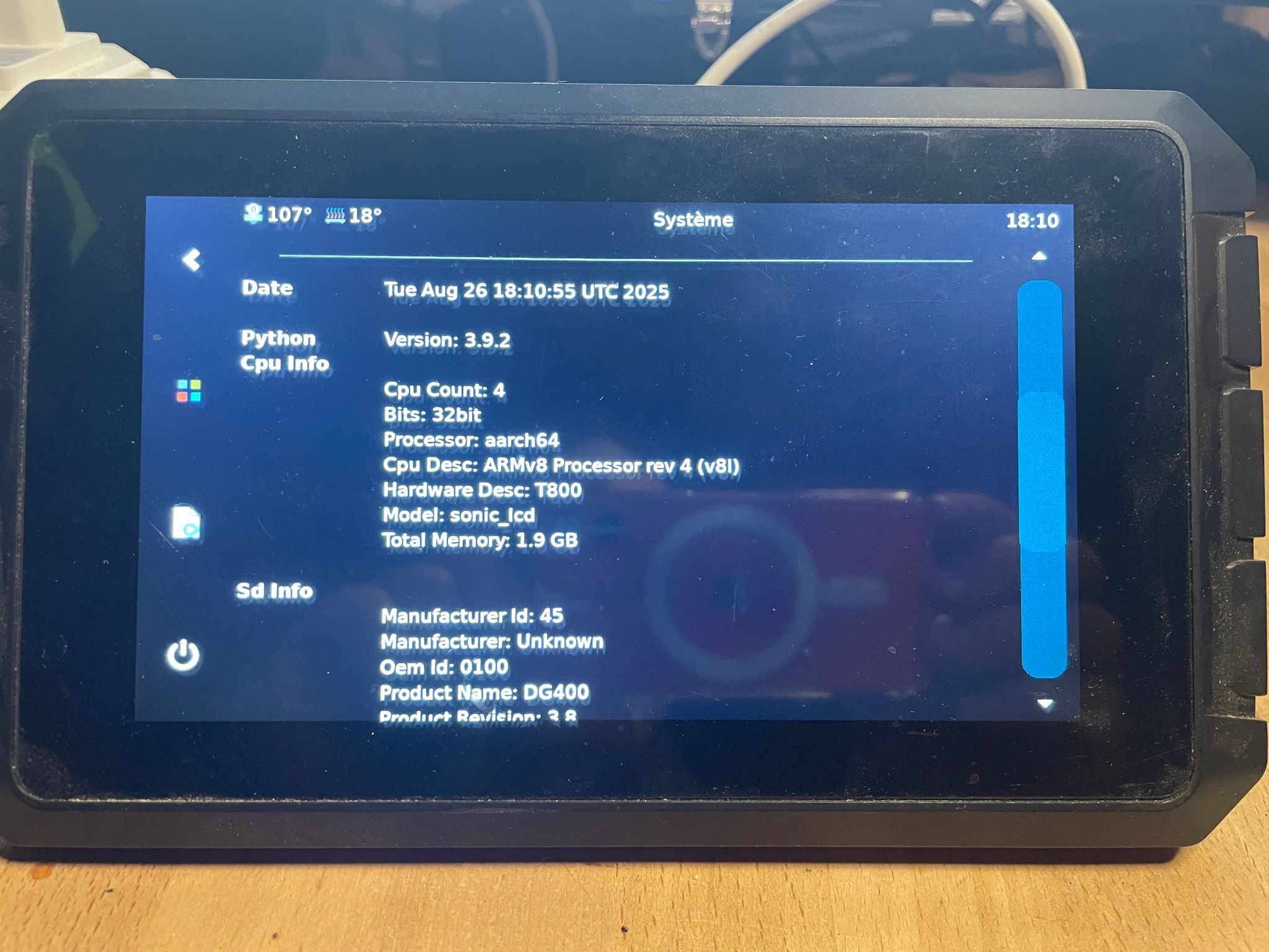

RFN_31 Posté(e) Septembre 1 Posté(e) Septembre 1 Je pense que depuis le début, tu saisis sur le PC l'adresse que l'on voudrait attribuer au PAD ! Cette adresse, 192.168.0.20 doit être saisie sur le PAD. Il nous manque les photos de l'interface de saisie de ton PAD
Chris-25250 Posté(e) Septembre 1 Auteur Posté(e) Septembre 1 Salut ….l’interface de saisie du pad…. Tu peux préciser Stp ?

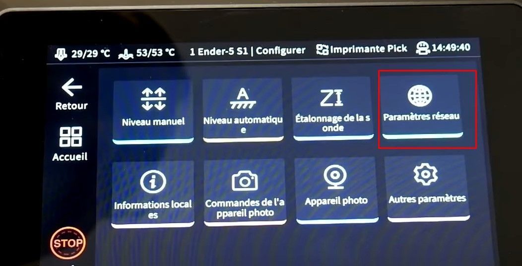

RFN_31 Posté(e) Septembre 1 Posté(e) Septembre 1 Regarde cette vidéo et notamment à partir de 4'35'': As-tu bien suivi ces étapes ?

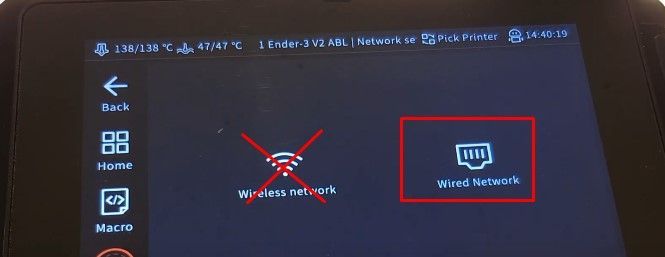

medmed Posté(e) Septembre 1 Posté(e) Septembre 1 à l’instant, Chris-25250 a dit : Salut ….l’interface de saisie du pad…. Tu peux préciser Stp ? Mais tu as bien des paramètres réseau sur ton SonicPAd ???? Tu parles jamais des réglages que tu fais directement sur le PAD Désactive le Wifi et configure ls reseau filaire (Wired) sur l'interface en Anglais 2

Savate Posté(e) Septembre 1 Posté(e) Septembre 1 (modifié) il y a une heure, Chris-25250 a dit : Bon ça commence par la dernière photo en remontant... et sous l'icône 'réseau' ça merdouille : dommage Le câble réseau est bien branché ? Modifié (le) Septembre 1 par Savate

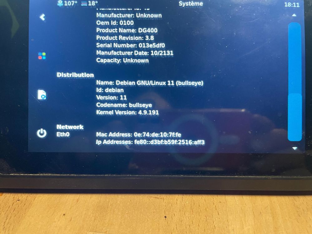

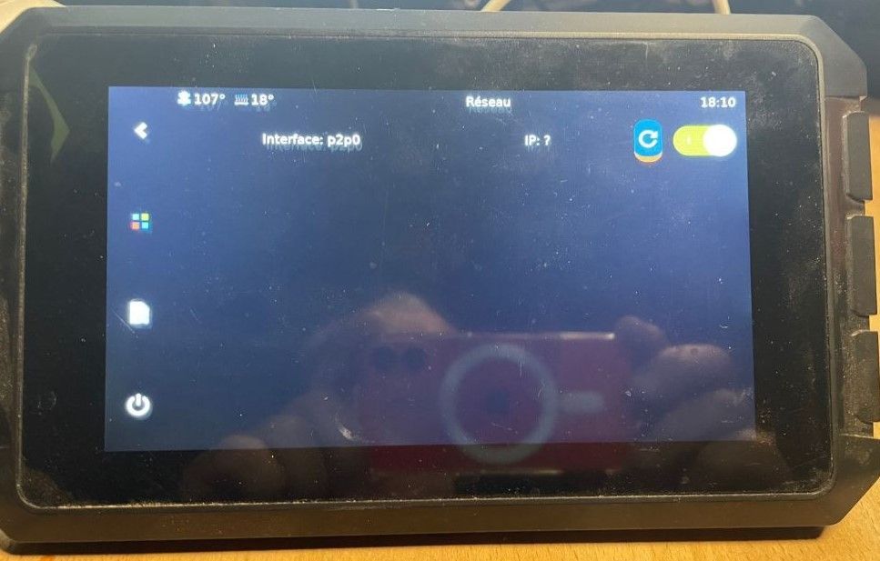

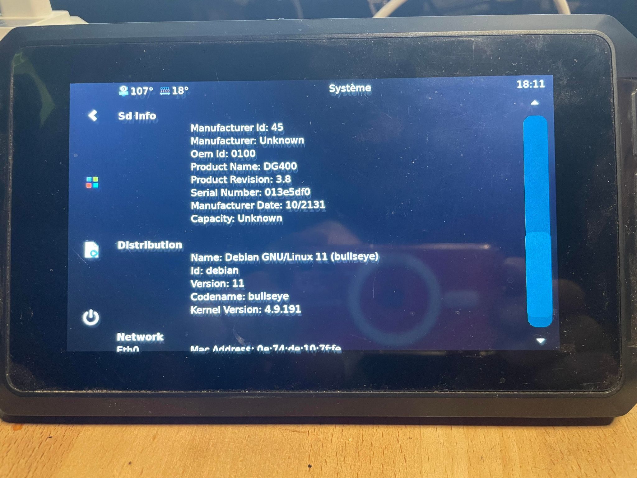

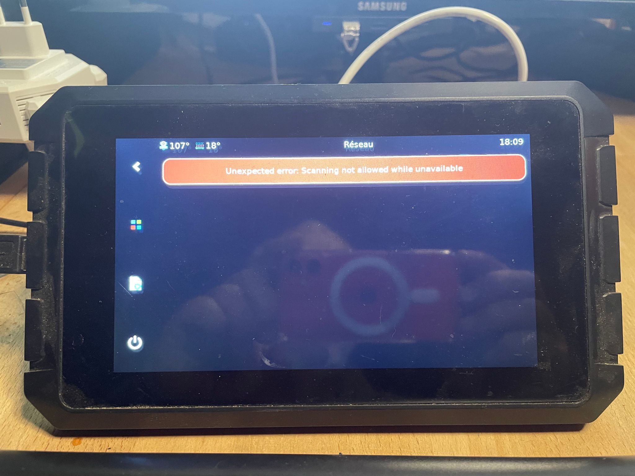

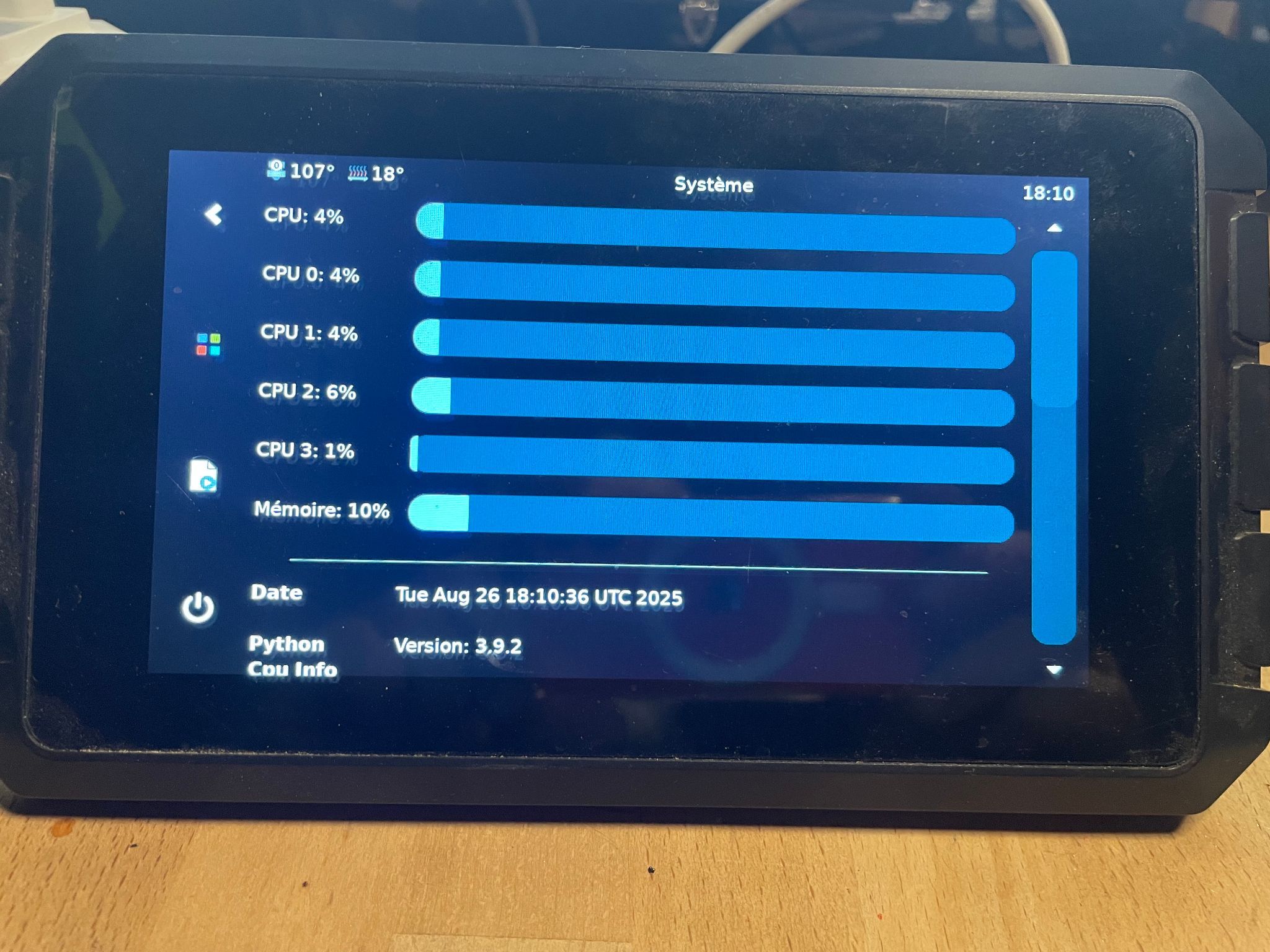

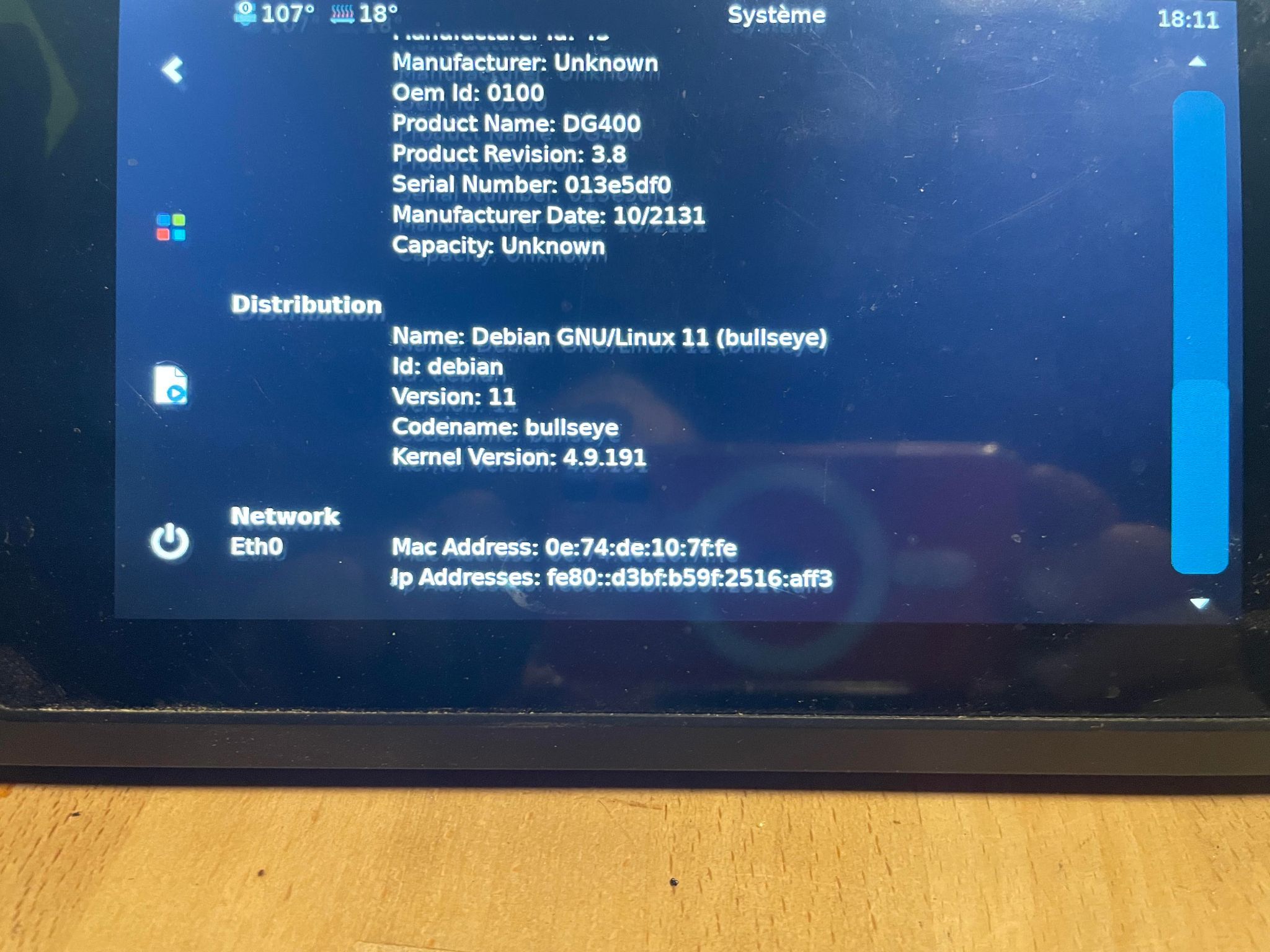

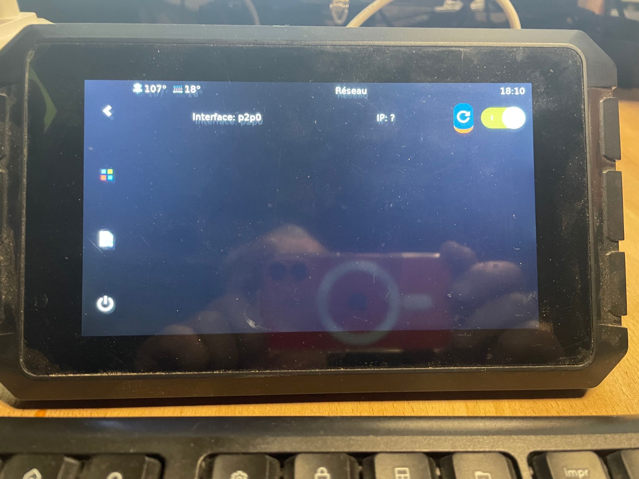

Chris-25250 Posté(e) Septembre 1 Auteur Posté(e) Septembre 1 Salut, sur la deuxième photo..en partant du bas, si je clique sur réseau…ça cherche…photo 3 et me propose uniquement Réseau P2p si je valide c.est photo 4… Photo 5 c’ est klipper-screen 6-7-8 Infos système.… Une idée….? En tout cas c’est pas là que je peux modifier quoi que ce soit. Le pad ne répond qu’à un ping sur le port éthernet… A + Oui le câble est bien. branché, répond au ping avec cmd, les deux port 10 et 20 sont reconnu avec Angry-ip , avec ou sans connexion wifi associée. Pour répondre à RFN, je n’ai pas cette configuration et un klipper différent…..

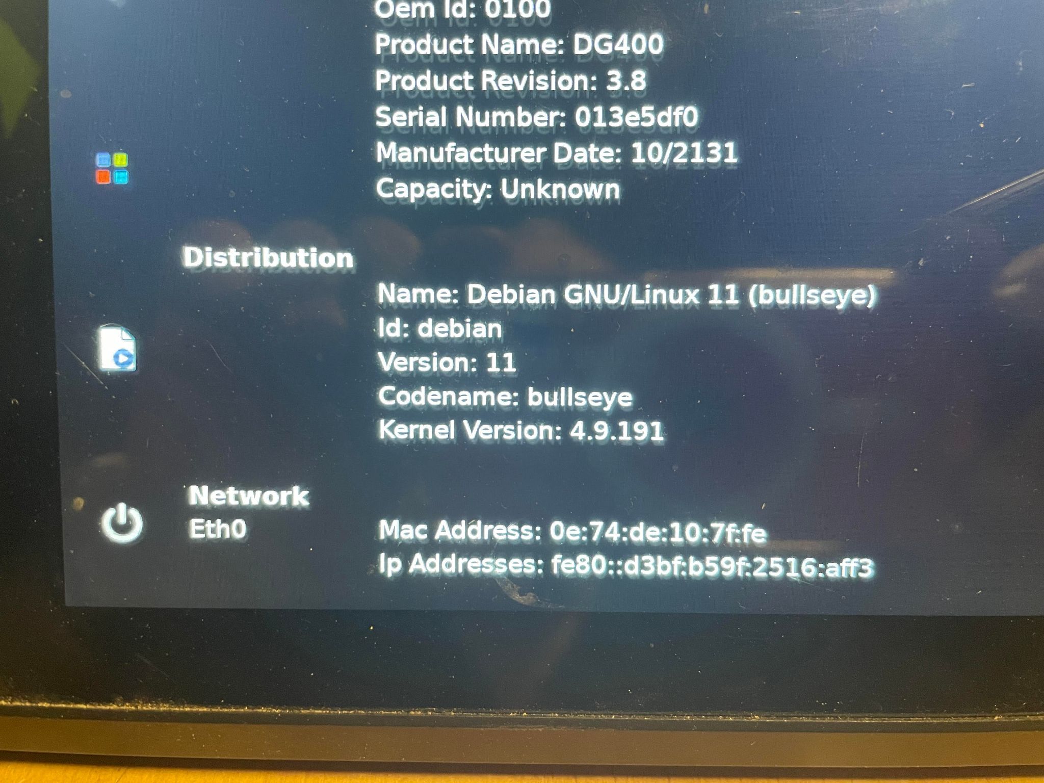

Chris-25250 Posté(e) Septembre 1 Auteur Posté(e) Septembre 1 Merci Funboard !Je me doute que ça ne sera pas simple...mais pas le choix. je suppose que la nouvelle version de Klipper chinois sur les nouveau sonic pad est aussi bridée ...sans jeu de mot. sur la dernier photo systeme, il manquait une ligne Network ip Je la remet si ça peut aider...
RFN_31 Posté(e) Septembre 1 Posté(e) Septembre 1 (modifié) Bon, si on ne peut donner l'adresse IP sur le SonicPad et que ce dernier n'en trouve pas, c'est soit que la connexion n'est pas bonne (câble), soit que ton pad est HS, soit que le réseau ne lui en donne pas ! Ta première photo nous indique que le SonicPad a bien une adresse IP mais pas une V4, c'est une V6 ! Ton router (ta box ?) est-il compatible IPV6 ? Peut-être est-ce une fonction à activer ?!? Par contre, on a une adresse MAC : en allant dans les paramètres DHCP du router, on devrait pouvoir attribuer l'adresse IP V4 souhaitée (192.168.0.20) à cette adresse MAC afin de forcer la connexion en IPV4. Modifié (le) Septembre 1 par RFN_31
Savate Posté(e) Septembre 1 Posté(e) Septembre 1 (modifié) il y a 10 minutes, RFN_31 a dit : Ta première photo nous indique que le SonicPad a bien une adresse IP mais pas une V4, c'est une V6 ! Ton router (ta box ?) est-il compatible IPV6 ? Peut-être est-ce une fonction à activer ?!? le problème ... c'est qu'il n'a pas de box. La seule solution c'est de passer windows en auto pour avoir un serveur dhcp il y a 52 minutes, Chris-25250 a dit : si je clique sur réseau…ça cherche…photo 3 et me propose uniquement Réseau P2p si je valide c.est photo 4… donc nouvel essai : sous windows mettre tout en automatique sur la carte réseau une fois que c'est fait repasser sur le pad pour aller voir l'ip (peut être qu'il faudra redémarrer le pad) Mais c'est quand même bien pourri de proposer des machines 'réseau' sans pouvoir en changer l'ip ... Modifié (le) Septembre 1 par Savate 2

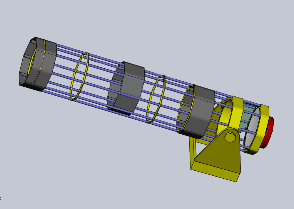

Chris-25250 Posté(e) Septembre 1 Auteur Posté(e) Septembre 1 J'avais deux mois devant moi, avant de partir trois ans en Guadeloupe pour réaliser l'impression des éléments du tube d'un telescope avec un miroir de 340mm de diamètre et 1.66m de focale, c'est compromis!!!

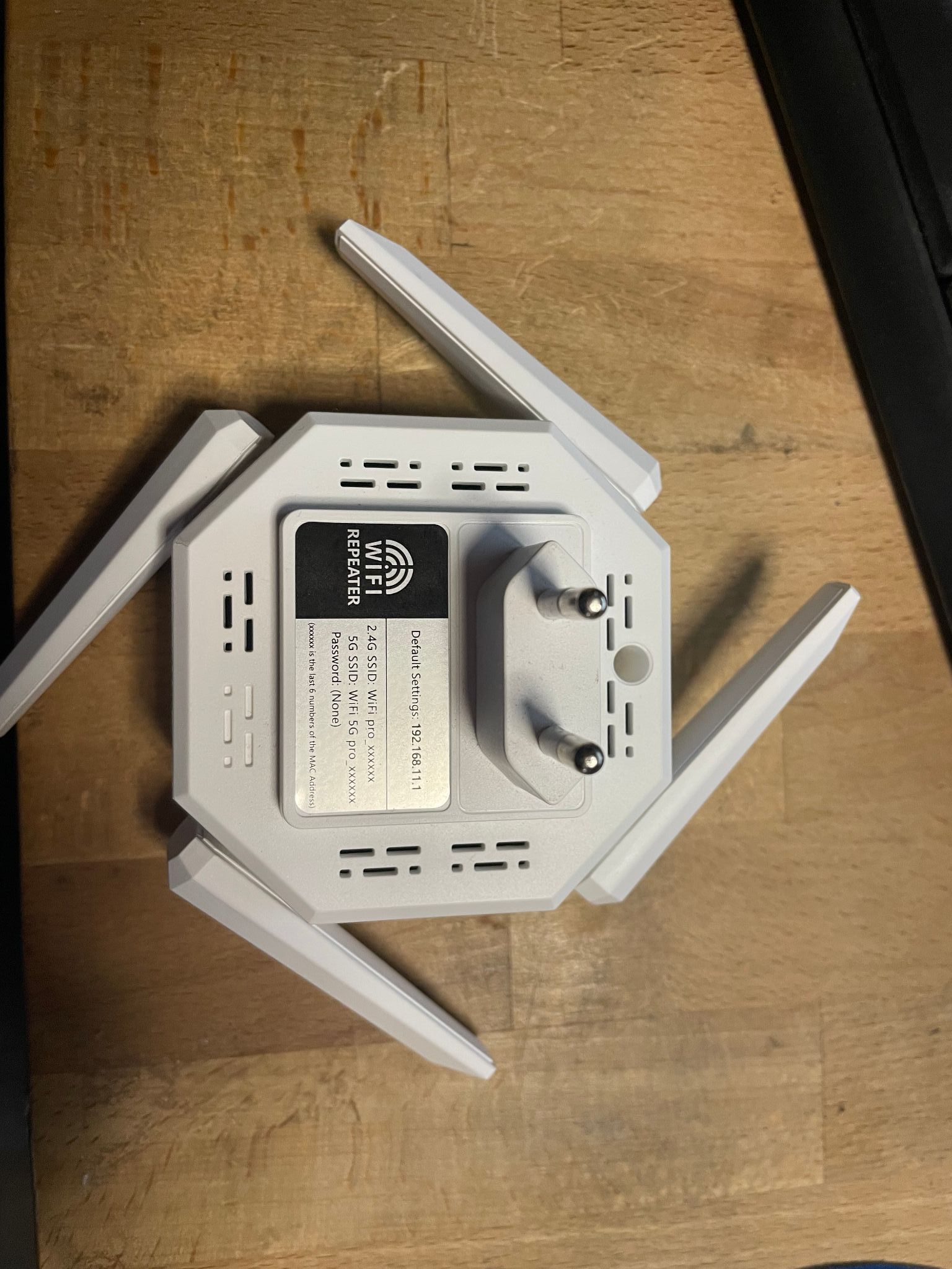

hyoti Posté(e) Septembre 1 Posté(e) Septembre 1 Après un petit router wifi avec plusieurs port ethernet. de ce type là au hasard par exemple : https://www.amazon.fr/GL-iNet-GL-SFT1200-Routeur-sécurisé-répéteur/dp/B09N72FMH5?dib=eyJ2IjoiMSJ9.dEwmwsMvvrrAP12jtpKJO6x2Wfug5SVLyfKk1xrQ-rsLvXHDY07xTnLVqg3KzqWAZei7qxc_ggd3nO41Icf1vITUdvk76XCEkx8ocJFm1drmliIGNrIc7LUQy8eAJIsPFN3cZnTDM1bpxom-8izZkEZGB8n3-jgn9XBLhrI4pXTFrP8WZAB3o_oYS_ZTbbF_IYf8ImvsAvmFlVLl6gZ-03yY7tYlfJMAKzXYy3gVdeTBBneAs3NsAkPtpj-ZhmMr-eBs91KzBX3vFA5Hx3fT_-XZfsQuQnMWwVW_8EvYvso.Y1x3I99kiZ6zthn0syG5APZbu7LcSPfmxCpLJqpa3e0&dib_tag=se&keywords=petit+routeur+wifi&qid=1756720411&sr=8-7

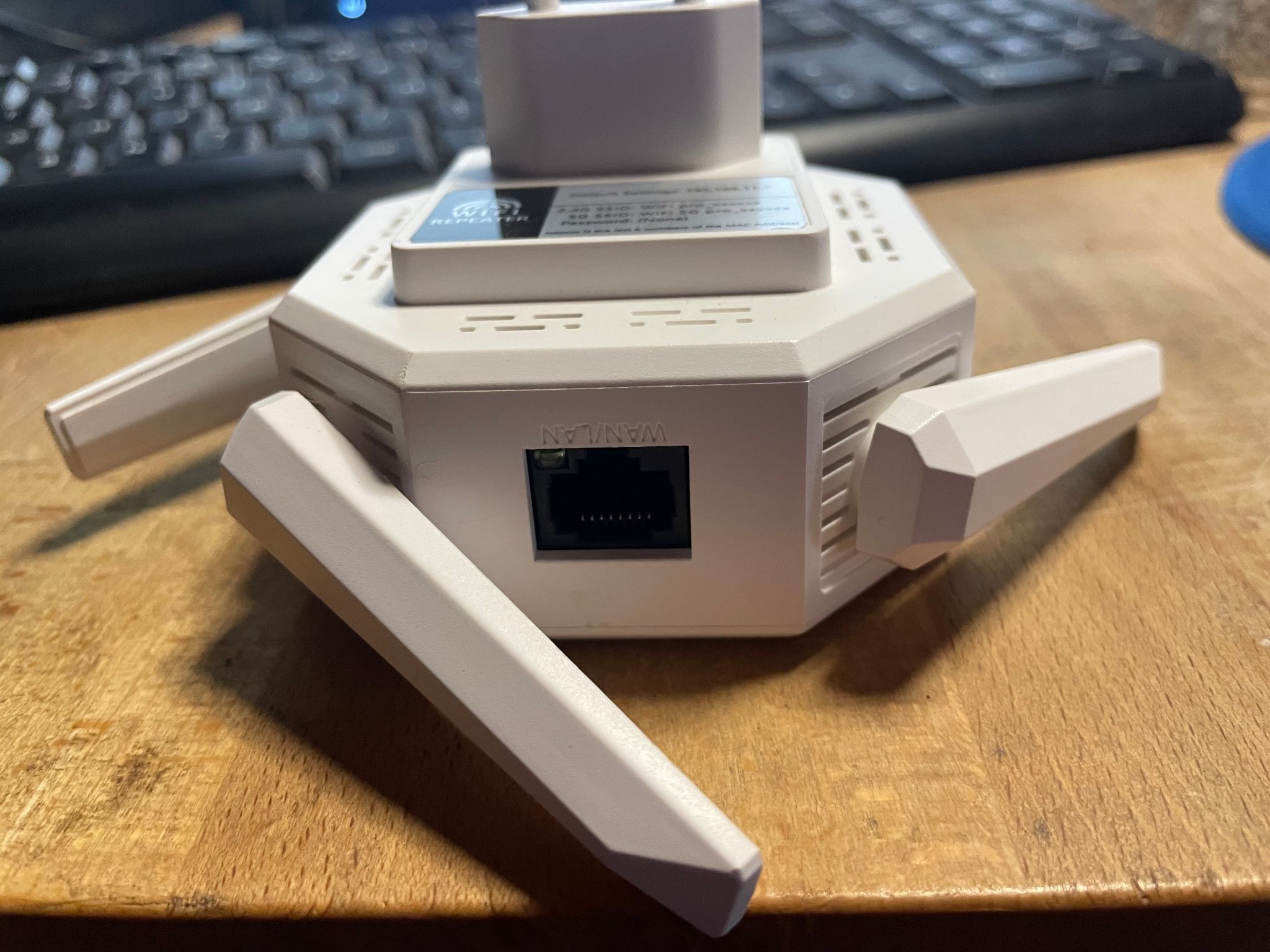

Chris-25250 Posté(e) Septembre 1 Auteur Posté(e) Septembre 1 J'ai ce répéteur wif avec une prise seulement WLAN-LAN... est ce suffisant et que dois je faire ? En reponse a savate , non il ne me propose pas d'adresse ip enp2p....
RFN_31 Posté(e) Septembre 1 Posté(e) Septembre 1 Ce n'est pas un router, c'est un répeteur mais son interface devrait permettre un fonctionnement similaire. A tester.

medmed Posté(e) Septembre 1 Posté(e) Septembre 1 (modifié) p2p0 est le nom technique de l’interface réseau Ethernet (filaire) en mode P2P. Cela indique que le Sonic Pad est configuré pour une connexion directe avec un autre appareil (comme ton PC), sans passer par un routeur. Pourquoi "IP : ?" ? Le point d’interrogation signifie que le Sonic Pad n’a pas encore obtenu d’adresse IP. Le PC n’est pas configuré pour une connexion P2P (il faut activer l’IP automatique ou définir une IP manuelle en 169.254.x.x. Pourquoi 169.254.x.x et pas 192.168.0.x ? 169.254.x.x est une adresse APIPA (Automatic Private IP Addressing). Elle est attribuée automatiquement quand aucun serveur DHCP (comme un routeur) n’est disponible pour fournir une adresse IP (ex: 192.168.0.x). Le PC est configuré avec une IP fixe (192.168.0.10), donc il ne bascule pas en APIPA (169.254.x.x). Le Sonic Pad, lui, attend une connexion P2P et se met en 169.254.x.x automatiquement. Modifié (le) Septembre 1 par medmed

Chris-25250 Posté(e) Septembre 1 Auteur Posté(e) Septembre 1 Oui Savate, je l’ai fais mais il ne m’a donné aucune IP Funboard, il ne me prend pas de clé USB, c’est un problème que j’avais mis sous le tapis puisque la communication passait par Mainsail… Salut Medmed, je résume…..Je crée une connections ethernet en 169.254.0.10 pour le pc pour qu’il soit capable via le câble ethernet de trouver du P2P. Dois je aussi déclarer une adresse 169.254.0.20 pour le pad, ou le pc le fera automatiquement? Je vais tester ça après ta réponse.
