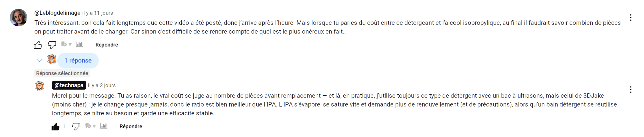

M3D Posté(e) Septembre 20, 2025 Posté(e) Septembre 20, 2025 Personne n'a cité ce topic ? Les détergents résine 3D, qu'en pensez-vous?

Poisson21 Posté(e) Septembre 20, 2025 Posté(e) Septembre 20, 2025 Perso je viens d'en recommandé 15L, je tournais avec déjà avec 4 bidon de 5 L, que je faisais tourner en mettant l'alcool dans des bacs étanches pour que les résidus de résine se figent et puissent être facilement enlever de l'alcool. Ça marche bien, mais il faut qu'en même en racheter de temps en temps pour compléter car il y a de la perte, par contre il ne peut être utilisé en spray car il garde quand même pas mal de pollution soluble. J'ai un batch qui est tout jaune par exemple. Le seul truc , c'est d'avoir suffisamment de contenant bien étanche, ou d'étanchéifier ceux qui ne le sont pas d'origine, par exemple, mon bac à ultrason, j'ai mis du joint tout autour du couvercle et je le plaque avec une sangle élastique. Avec un maximum de précaution, on peut limiter l'exposition et l'alcool ISO s'évapore à 100%, donc même si on est pas sûre, il suffit juste d'aérer quand on doit le manipuler.
