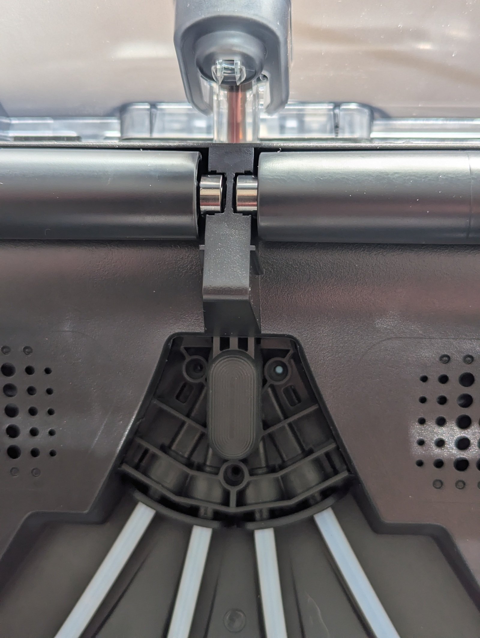

cookie83610 Posté(e) il y a 21 heures Posté(e) il y a 21 heures sur la mienne j'ai 3 "C Clips" trouvés sur Makerworld qui se clipsent sur la chaine en plastique et fait donc passer le PTFE sur la droite au lieu du dessus. C'est très efficace pour guider le PTFE et j'en suis super content, pour quelques grammes d'ASA. Il a juste fallu que je complète par des petits tampons en TPU car sur la droite à la même hauteur il y a deux espèces de têtes de rivets un peu saillants qui abiment le PTFE selon la position de la tête. Avec les tampons plus de soucis pour 2gr de TPU. La corbeille à déchets c'est un impératif, pour le reste, la machine est déjà très bien d'origine. 1
