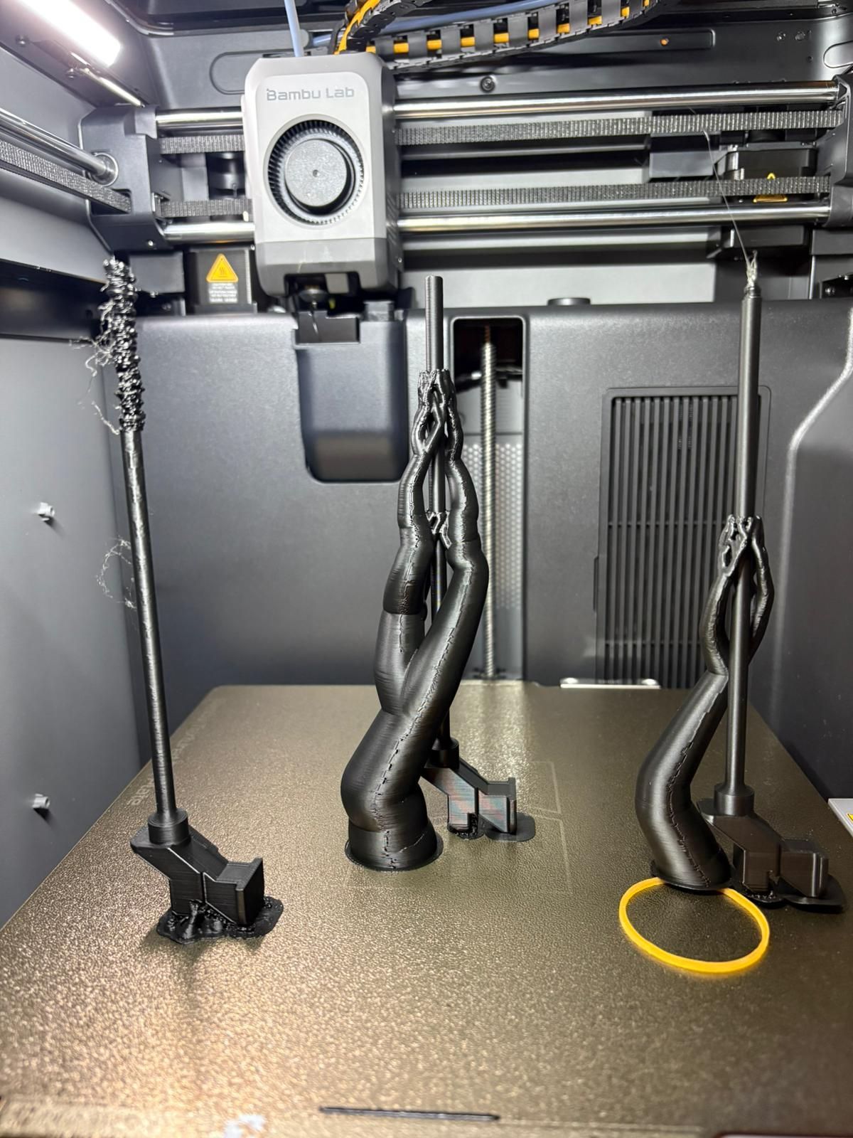

A mon avis cela vient de la finesse de la tige + la hauteur qui fait que le haut de la pièce bouge, et une fois qu’une couche est ratée la suite est rarement correcte
Je partirais là dessus aussi, j'ai le même soucis avec des impressions TPU qui sont hautes avec des parois fines, arrivé à une certaine hauteur, ça bouge et la qualité est moins bonne
Vu le pattern, pour moi ta tige s'est simplement partiellement décollée du plateau, et la buse lui faisait faire une rumba à chaque passage. 🙂
Merci pour vos points de vue... Intéressant.
Je vais essayer de la réimprimer seule. Est ce que dans bbl studio on peut forcer des support "organiques" à récupérer un élément à une certaine hauteur?
Cela permettrait de contrer vos différentes hypothèses

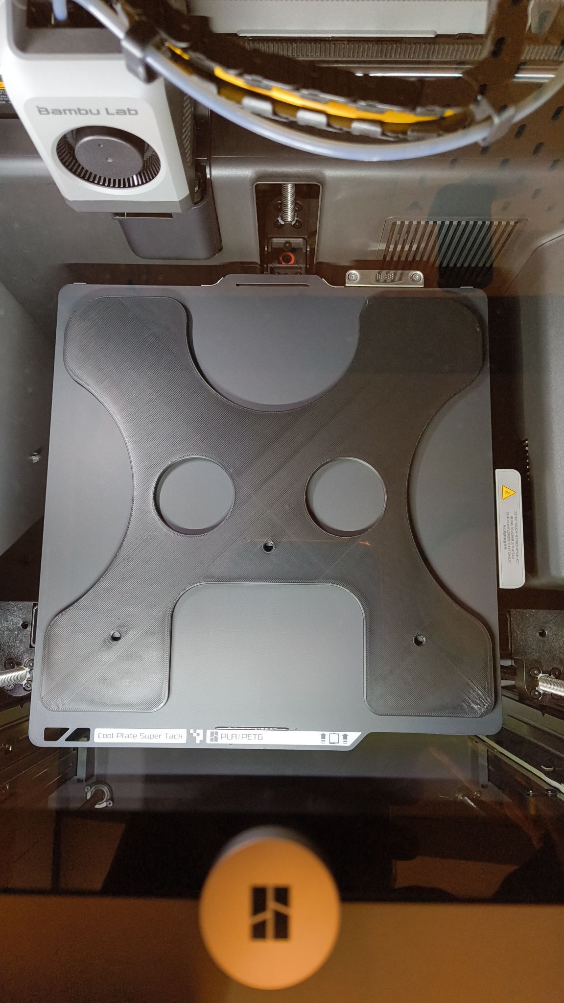

Hier j'ai eu l'occasion d'imprimer une pièce différente de mes boites de cartes, et qui prenait l'intégralité du plateau (un berceau pour pouvoir y caler le fuselage d'un avion RC) en utilisant cette fois la plaque Textured PEI et j'ai pris soin de laisser reposer toute la nuit avant de retirer l'objet. Non seulement je n'ai eu aucun décollement (rarement embêté avec la textured) mais laisser refroidir plus longtemps fait vraiment une grosse différence sur le warping dans mon cas.
Imprimé en couches de 0.2 avec une buse en 0.4, 3 murs et 15% de remplissage giroide, ça m'a semblé cohérent pour avoir un peu de solidité mais laisser "respirer le plastique".
Je dois faire la seconde partie du berceau qui prend aussi tout le plateau, je vais tester avec la SuperTack à 45°c, j'avais eu pas mal de réussite à cette température un peu supérieure.
A force d essais...
Pour info si certains ne le savent pas: dans Bambulab studio on peut "forcer" des supports arborescents en selectionnant "support peint" avant le tranchage et en coloriant la zone sur laquelle on veut faire arriver le support. Sur l essai a droite: un seul support peint a peu pres a la moitié (echec à 40 couches de la fin grrrr). Sur celui du milieu deux points de reprises.
Ca confirme bien l hypothèse du wobbling de la pièce trop longue. Merci a vous!

Par contre je ne connais pas l’utilité de la pièce mais pour avoir de la solidité je prefere imprimer ce genre d’axe a plat, c’est moins rond mais beaucoup plus costaud
Impression de la dernière partie du berceau pour mon avion, comme vous pouvez voir ça prend tout le plateau et pas de warping avec la Cool Plate à 45° et la ventilation auxiliaire à 30%.

Il y a 10 heures, Tieu a dit :
Alors je ne vais pas te mentir, je n'ai aucune idée de la finalité de la pièce 🙂
Mon fils m'a demandé de lui imprimer une maquette donc je lance toutes les pièces et on fera le puzzle plus tard... La je suis bêtement les plateaux de makerworld. Je pense que c'est un guide pour aligner les pièces entre elles lors de l'assemblage et qu'elle n'a pas de but mécanique ni structurel... Je serai peut être surpris... On verra ce week end (il me reste encore un plateau de 6h et personne n'est aussi longtemps a la maison pour pouvoir surveiller!)
A noter: en forçant les supports peints, j'ai l'impression que ca a supprimé tous les autres supports "automatiques" générés au tranchage. Du coup j'avais un bout de la pièce qui démarrait à la seconde couche (donc pas visible à l'œil nu si on ne regarde pas attentivement) qui a fait foirer 2 prints. Ca m'a permis de voir que la détection de spaghetti fonctionnait bien car la machine a stoppé le premier fail automatiquement. C'est en surveillant le second essai que je me suis aperçu de l'absence de support sur le petit bout.
Oui en passant en mode support peint cela ne gènera QUE les support peint, il faut prendre soins de peindre tous les parties nécessitant des supports. Mais bs nous aide car quand tu est dans le mode peinture support, les parties qui en on besoins sont d’une autre couleur suivant l’angle de surplomb qui est paramètrable dans affichage ou vues (je ne me rapel plus l’intitulé exact)

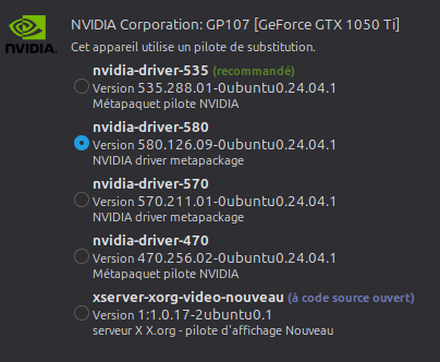

Seul remarque: la version 2.5.0.66 pour Linux en Appimage de Bambu Studio lag énormément. Il semble que ce soit constaté avec Ubuntu/Fedora/Mint et que Bambu soit au courant. A suivre donc.
Problème réglé après utilisation du dernier pilote graphique Nvidia à la place de celui recommandé dans la liste.
Il y a 9 heures, Xsaratustra a dit :
Joie de courte durée car le problème est de retour. Bizarrement, OrcaSlicer lui fonctionne parfaitement bien...

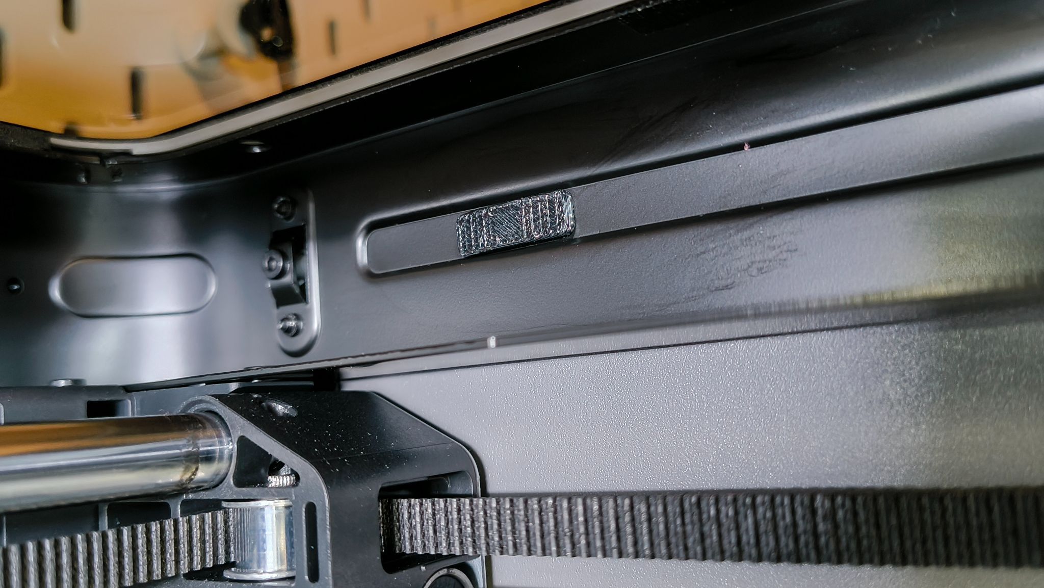

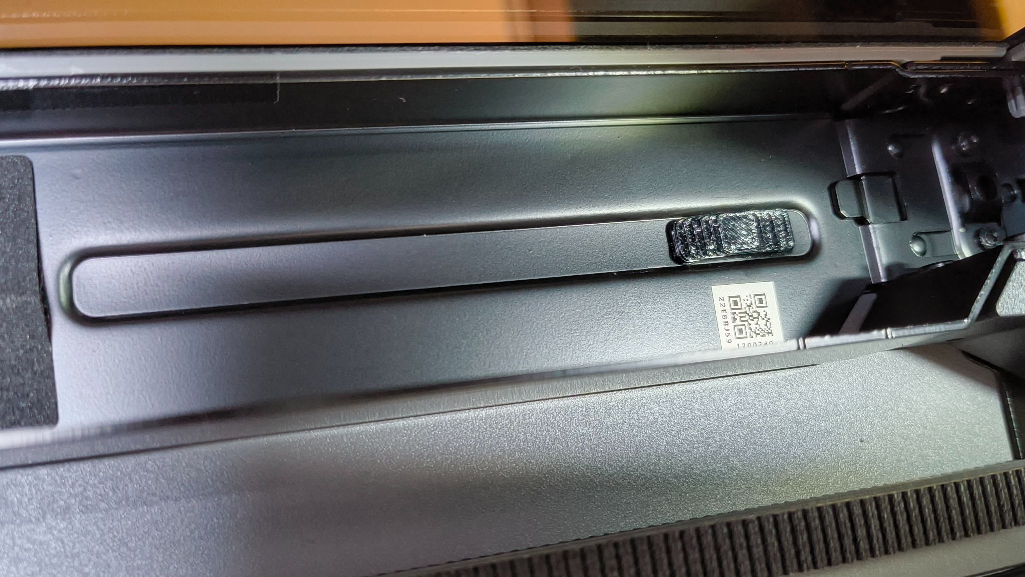

Petit mod du soir, j'ai des clips sur la chaîne qui tiennent le PTFE sur la droite au lieu du dessus, ça permet d'éviter de frotter partout. Sauf que y'a des especes de 'rivets' tranchants à droite du châssis qui a abîment le PTFE dans cette position.
J'ai donc modéliser des petites protections en TPU, collées à la SuperGlue en 3 secondes, et plus de soucis 👍🏻

Le 05/02/2026 at 20:56, Xsaratustra a dit :
J'abandonne Bambu Studio pour le moment car INUTILISABLE.
Heureusement que la version de développement d'OrcaSlicer supporte la P2S y compris la connection réseau. Et est utilisable elle 😉  Cette version se trouve ici https://github.com/OrcaSlicer/OrcaSlicer/releases
J'ai appliqué une autre solution qui s'avère fonctionner très bien: https://forum.bambulab.com/t/bambu-studio-freezes-on-linux/223749/2
