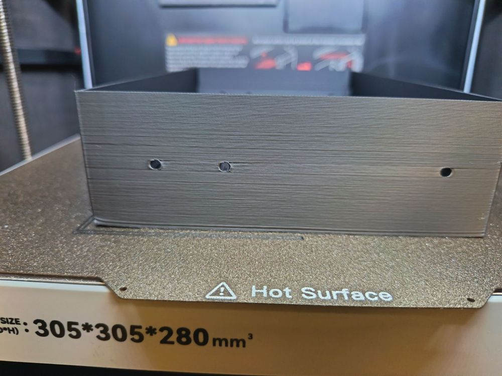

Jean_Luc Posté(e) mardi à 19:22 Posté(e) mardi à 19:22 Bonsoir, Je suis entrain de faire des tiroirs (grandes surfaces), le filament est du PLA + de chez ELEGOO. Pour évité le phénomène de warping, j'ai ralenti la vitesse de la 1 ère couche , bien nettoyé le plateau et j'ai mis un peu de laque pour l'adhérence, mais rien à faire. La 1ère couche et les suivantes restent plaquées au plateau, puis cela ce relève sur 2 cotés. Température du plateau 65°. Que me conseiller vous ???

Jean_Luc Posté(e) mercredi à 17:28 Auteur Posté(e) mercredi à 17:28 Tout d'abord merci de votre intervention. Bon j'ai fait ce que vous avez dit, j'ai baissé la température du plateau, rectifié celle de la buse, mis une jupe et chauffé à 25°. Le résultat est bien meilleure, mais il y a toujours un léger warping dans 2 des angles. Est ce que cela peut disparaitre totalement ou non ??? J'avais une question pour les connaisseurs de la Plus 4, je n'arrive pas à la mettre en wifi, pourquoi ??? Merci d'avance.

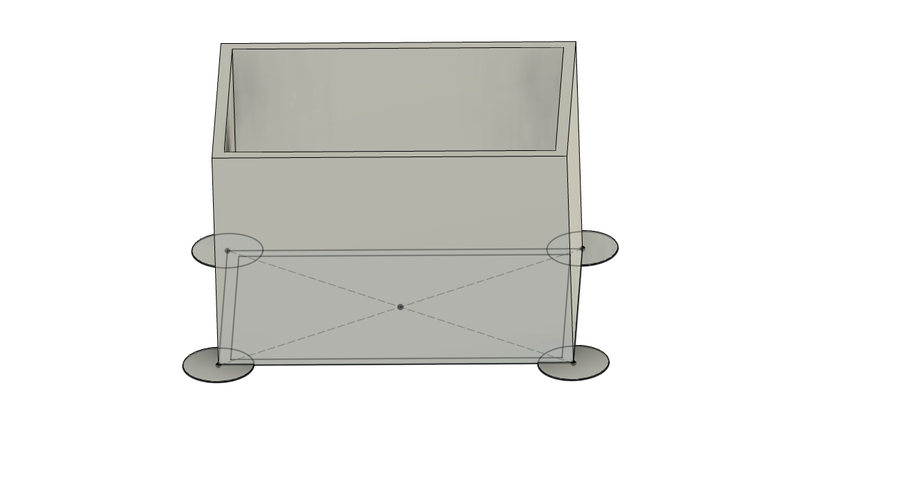

V3DP Posté(e) mercredi à 17:37 Posté(e) mercredi à 17:37 il y a 1 minute, Jean_Luc a dit : Le résultat est bien meilleure, mais il y a toujours un léger warping dans 2 des angles. Est ce que cela peut disparaitre totalement ou non ??? C'est souvent assez difficile d'imprimer une boite car les cotés vont se rétracter et tirer sur les coins. Plus la boite a de la hauteur et plus c'est marqué. Une solution est d'ajouter des "oreilles" aux 4 coins plutot qu'une jupe. Il vaut mieux le faire en CAO, c'est un simple cylindre de faible épaisseur (0,4 - 0,6 mm) et d'un diamètre suffisant (40 - 60 mm). On le retire au scalpel après l'impression en faisant bien attention car c'est assez solide. Un des points à regarder, c'est le remplissage : plus il est dense, plus ça va tirer sur les coins. 2

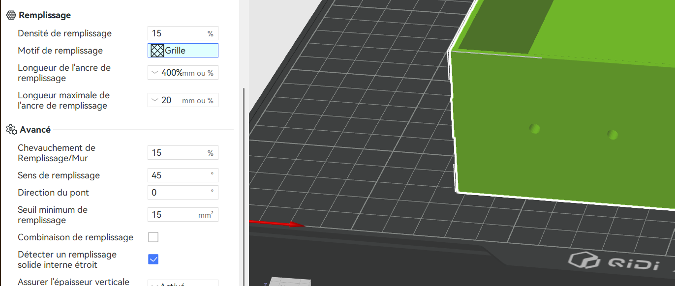

Jean_Luc Posté(e) mercredi à 17:46 Auteur Posté(e) mercredi à 17:46 Je peux faire ce cylindre, mais vu que les tiroirs ont un bon volume, cela va être chaud, sinon je regarde tout de suite pour le remplissage. il y a 13 minutes, V3DP a dit : C'est souvent assez difficile d'imprimer une boite car les cotés vont se rétracter et tirer sur les coins. Plus la boite a de la hauteur et plus c'est marqué. Une solution est d'ajouter des "oreilles" aux 4 coins plutot qu'une jupe. Il vaut mieux le faire en CAO, c'est un simple cylindre de faible épaisseur (0,4 - 0,6 mm) et d'un diamètre suffisant (40 - 60 mm). On le retire au scalpel après l'impression en faisant bien attention car c'est assez solide. Un des points à regarder, c'est le remplissage : plus il est dense, plus ça va tirer sur les coins. Pour le cylindre ça va être chaud. 15% C'est peu, non ???
V3DP Posté(e) mercredi à 20:03 Posté(e) mercredi à 20:03 (modifié) Il y a 2 heures, Jean_Luc a dit : 15% C'est peu, non ??? Oui, c'est le minimum. Donc pas la peine de chercher de ce coté là. Pour les oreilles, il faut faire ce genre de chose Assez facile si tu as le fichier de CAO. Ou alors depuis Orca Slicer / Qidi Studio, tu ajoutes un cylindre en sélectionnant ta pièce + click droit / Add Part / Cylinder. Et tu modifies le cylindre en taille et position. Par contre j'ai un souci avec ta pièce. On dirait qu'il y a une fissure dans l'angle droit. De la délamination ? Sur du PLA bien séché et calibré c'est bizarre. Modifié (le) mercredi à 20:05 par V3DP
Premium Posté(e) mercredi à 20:18 Posté(e) mercredi à 20:18 Il y a 2 heures, V3DP a dit : C'est souvent assez difficile d'imprimer une boite car les cotés vont se rétracter et tirer sur les coins. Plus la boite a de la hauteur et plus c'est marqué. Une solution est d'ajouter des "oreilles" aux 4 coins plutot qu'une jupe. Il vaut mieux le faire en CAO, c'est un simple cylindre de faible épaisseur (0,4 - 0,6 mm) et d'un diamètre suffisant (40 - 60 mm). On le retire au scalpel après l'impression en faisant bien attention car c'est assez solide. Un des points à regarder, c'est le remplissage : plus il est dense, plus ça va tirer sur les coins. Il y a aussi le nombre de couches pour la partie basse, 3 tire bien moins que 4 Les oreilles dans les coins sont de aides non négligeables Remplissage faible 15% est suffisant Peau de 2 couches et non 3 Laque pour aider au collage des coins Ambiance chaude et sans aucun courant d'air (attention aux ventilateurs dans l'imprimante) PEI bien propre Arrondir légèrement les angles pour éviter d'avoir une pointe qui va se décoller et entrainera le reste dans son warping Vérifier que le ventilateur de buse ne fonctionne pas pour les premières couches Par contre, ce qui peut supprimer beaucoup de ces points, c'est d'imprimer un jour ou il fait 30° à l'intérieur Un coin qui se décolle très légèrement va rebiquer vers le haut. La couche suivante, la buse va écraser cette proéminence à son passage occasionnant une tension sur la couche basse à l'arrière de ce qui est pressé par la buse. Cette tension va un peu plus décoller la couche basse. La nouvelle couche va augmenter les tensions, ce qui va faire rebiquer encore un peu plus haut et un peu plus loin le warping. C'est ainsi que 1/10 de mm au départ on arrive à un warping d'un centimètre. Il n'y a qu'à observer un coin de son impression pour se rendre comte de ce que je viens d'écrire. Ca commence toujours par un rien qui se transformera au final par un échec. Observez votre imprimante avec attention, vous comprendrez alors ce qui se passe 1

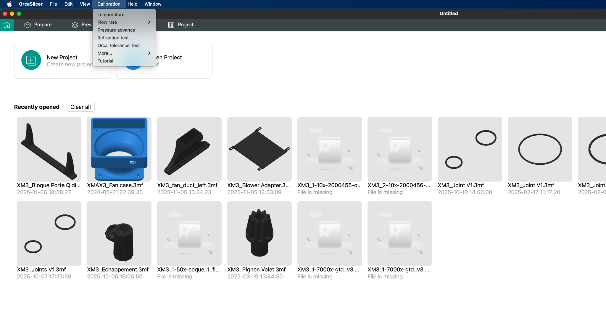

V3DP Posté(e) jeudi à 11:38 Posté(e) jeudi à 11:38 Il y a 14 heures, Premium a dit : C'est pourtant un réglage de base dans Cura, 2 couches sans ventilateur, mais c'est aussi le cas il me semble dans Bambu Studio La Qidi Plus 4 fonctionne sous Klipper, donc Cura ne peut pas les gérer. En standard c'est Qidi Studio ou Orca Slicer ou Qidi Slicer. On peut régler ce paramètre dans ces slicer et il faut le faire. Il y a 14 heures, Premium a dit : J'imprime invariablement le PLA à 210° et le PLA Bambu le réglage de base est de 220°. Sur une Qidi Plus 4 ou une machine avec ces vitesses d'impression ? J'ai deux X Max 3 (performances équivalentes à la Plus 4) qui impriment professionnellement depuis plus d'un an et au mieux 220°C pour du PLA, c'est pour la première couche à vitesse réduite, le plus souvent c'est 240°C. Ensuite il faut monter en température pour avoir une bonne MVS et éviter la sous extrusion. Il y a 2 heures, Jean_Luc a dit : La bobine est neuve et je la met dans mon sécheur, qui me dit que le filament est à 10% d'humidité. Le sécheur donne l'humidité de l'air qui est dans son caisson, pas l'humidité dans la bobine. Un filament neuf peut avoir déjà trop d'humidité résiduelle en sortant de l'emballage (et c'est très fréquent). Il faut le faire sécher dans le sécheur à 40-50°C pendant 6h pour sécher la matière, quelque fois plus longtemps. Il y a 2 heures, Jean_Luc a dit : ??? le dessus de ma pièce ??? Une photo de la face qui est en contact avec le plateau pour voir si la première couche est bien réglée ou pas Il y a 1 heure, Premium a dit : our le brim dans les angles, laisser faire le trancheur permet d'avoir un léger écart entre la pièce et le brim. De fait cette partie se détache plus proprement que si elle est fusionnée dans le dessin. Par expérience, il y a très peu de chance qu'un brim se détache du fait d'un warping. Ensuite sachant que l'accroche au plateau se fait sur la première couche, il y a peu d'intérêt d'imprimer plus d'une couche de brim Sur le principe oui. En réalité, dans les cas difficiles, si on fait un gap entre la pièce et le brim, celui ci va se séparer de la pièce et ne sera pas efficace. Egalement, toujours dans les cas difficiles, on peut avoir le brim qui se déforme avec le warping sur la pièce et dans ce cas, augmenter son épaisseur à 2 ou 3 couches permet d'éviter que le brim se déforme également et bloque ainsi le warping. Je pense qu'il y a un souci d'adhésion de la première couche, soit parce qu'elle n'est pas assez serrée contre le plateau ou que le débit n'est pas bon, soit parce que le plateau n'est pas parfaitement propre. Après faire un brim ou des oreilles est une bonne chose sur ce type de pièces, mais pas obligatoire en première approche, surtout avec du PLA qui a très peu de retrait. Il y a 1 heure, Jean_Luc a dit : Pour le brim, je vais voir cela, mais avant je refais une tour de températures pour afiné mes réglages . Et aussi calibrer le débit et la MVS.
Jean_Luc Posté(e) jeudi à 19:52 Auteur Posté(e) jeudi à 19:52 Il y a 8 heures, V3DP a dit : La Qidi Plus 4 fonctionne sous Klipper, donc Cura ne peut pas les gérer. En standard c'est Qidi Studio ou Orca Slicer ou Qidi Slicer. On peut régler ce paramètre dans ces slicer et il faut le faire. Sur une Qidi Plus 4 ou une machine avec ces vitesses d'impression ? J'ai deux X Max 3 (performances équivalentes à la Plus 4) qui impriment professionnellement depuis plus d'un an et au mieux 220°C pour du PLA, c'est pour la première couche à vitesse réduite, le plus souvent c'est 240°C. Ensuite il faut monter en température pour avoir une bonne MVS et éviter la sous extrusion. Le sécheur donne l'humidité de l'air qui est dans son caisson, pas l'humidité dans la bobine. Un filament neuf peut avoir déjà trop d'humidité résiduelle en sortant de l'emballage (et c'est très fréquent). Il faut le faire sécher dans le sécheur à 40-50°C pendant 6h pour sécher la matière, quelque fois plus longtemps. Une photo de la face qui est en contact avec le plateau pour voir si la première couche est bien réglée ou pas Sur le principe oui. En réalité, dans les cas difficiles, si on fait un gap entre la pièce et le brim, celui ci va se séparer de la pièce et ne sera pas efficace. Egalement, toujours dans les cas difficiles, on peut avoir le brim qui se déforme avec le warping sur la pièce et dans ce cas, augmenter son épaisseur à 2 ou 3 couches permet d'éviter que le brim se déforme également et bloque ainsi le warping. Je pense qu'il y a un souci d'adhésion de la première couche, soit parce qu'elle n'est pas assez serrée contre le plateau ou que le débit n'est pas bon, soit parce que le plateau n'est pas parfaitement propre. Après faire un brim ou des oreilles est une bonne chose sur ce type de pièces, mais pas obligatoire en première approche, surtout avec du PLA qui a très peu de retrait. Et aussi calibrer le débit et la MVS. Et aussi calibrer le débit et la MVS. ???

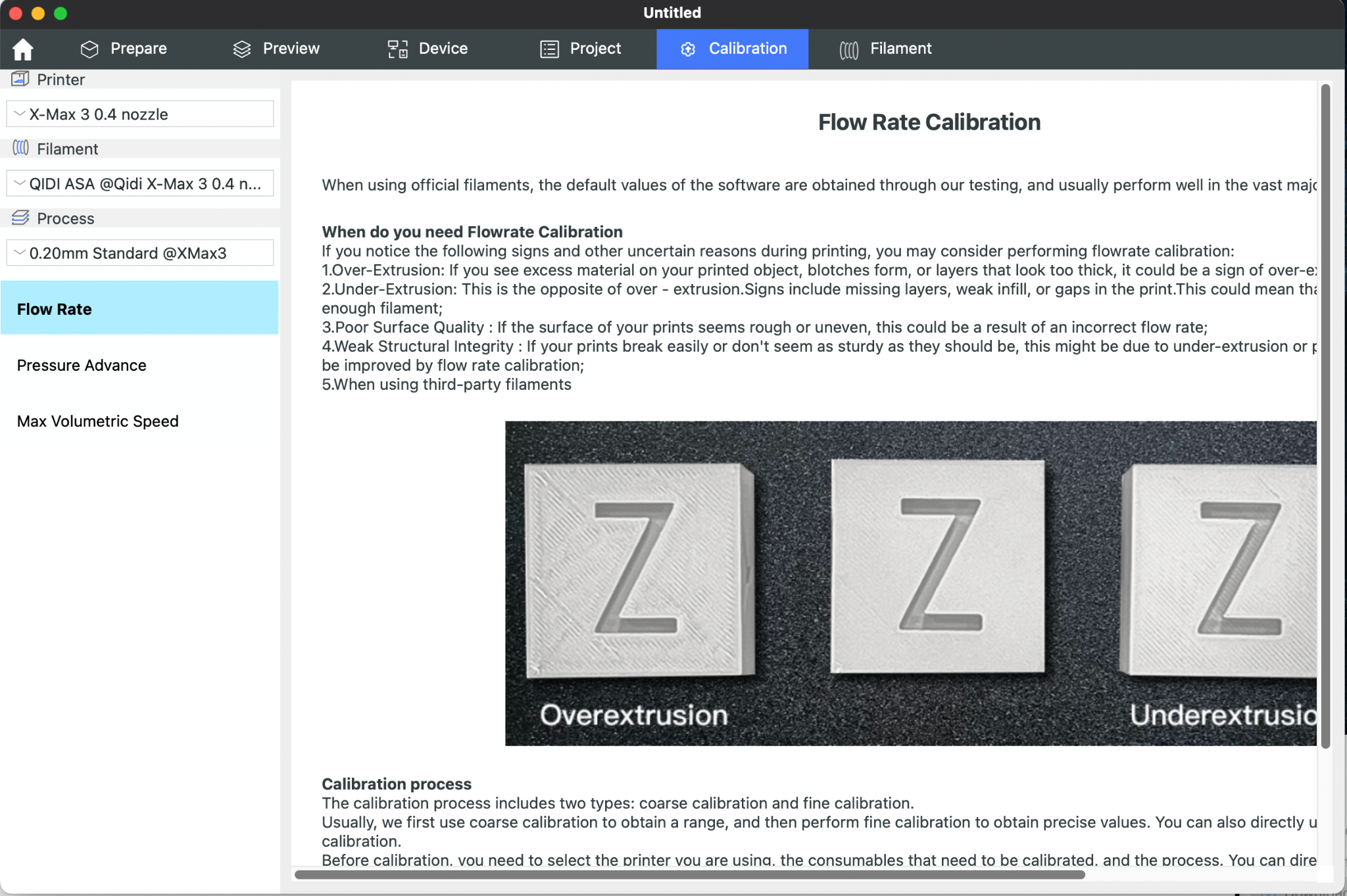

V3DP Posté(e) jeudi à 20:21 Posté(e) jeudi à 20:21 il y a 21 minutes, Jean_Luc a dit : Et aussi calibrer le débit et la MVS. Dans Qidi Studio, il y a un menu calibration. Dans Orca Slicer Il faut réaliser la calibration du Flow rate (débit de matière en anglais) et du Max Vollumetric Speed. A faire une fois que la calibration de la température est faite. Avant de calibrer le flow rate, il convient de mesurer le diamètre réel du filament en question et de le mettre à jour dans le slicer. La MVS est le débit maximum que la buse + extrudeur peut atteindre pour ce filament à la température choisie. Cela permet d'éviter les sous extrusions tout en maximisant la vitesse d'impression. Tant qu'à faire, faire aussi la calibration du Pressure Advance (pour minimiser les blobs et le stringing au moment des rétractions) La photo de la première couche de ta pièce permettrait de t'orienter plus finement sur ton problème de warping.
Jean_Luc Posté(e) vendredi à 17:42 Auteur Posté(e) vendredi à 17:42 Il y a 21 heures, V3DP a dit : Dans Qidi Studio, il y a un menu calibration. Dans Orca Slicer Il faut réaliser la calibration du Flow rate (débit de matière en anglais) et du Max Vollumetric Speed. A faire une fois que la calibration de la température est faite. Avant de calibrer le flow rate, il convient de mesurer le diamètre réel du filament en question et de le mettre à jour dans le slicer. La MVS est le débit maximum que la buse + extrudeur peut atteindre pour ce filament à la température choisie. Cela permet d'éviter les sous extrusions tout en maximisant la vitesse d'impression. Tant qu'à faire, faire aussi la calibration du Pressure Advance (pour minimiser les blobs et le stringing au moment des rétractions) La photo de la première couche de ta pièce permettrait de t'orienter plus finement sur ton problème de warping. Je te remercie, j'essai dans le Week end et je vous tiens au courant.

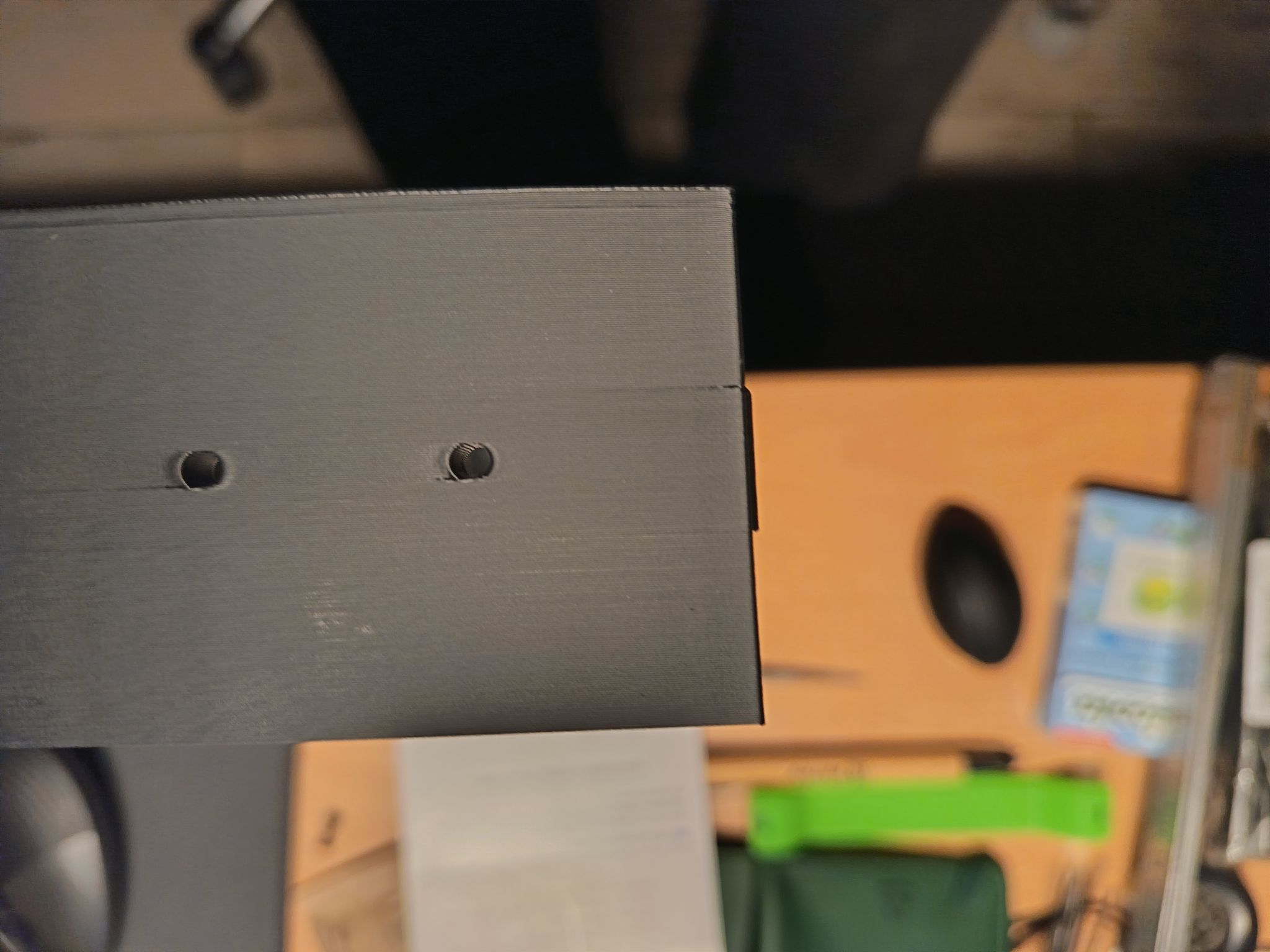

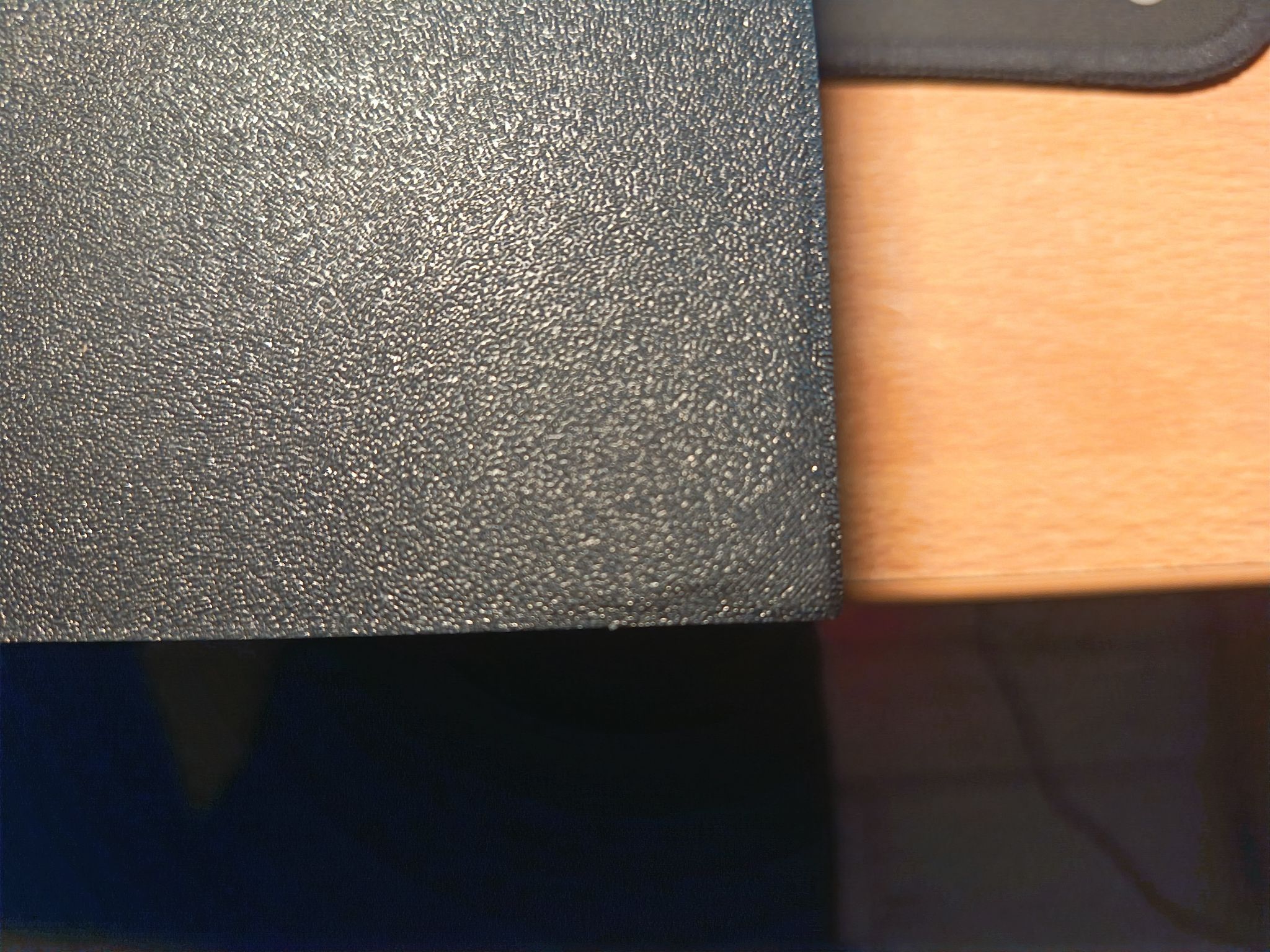

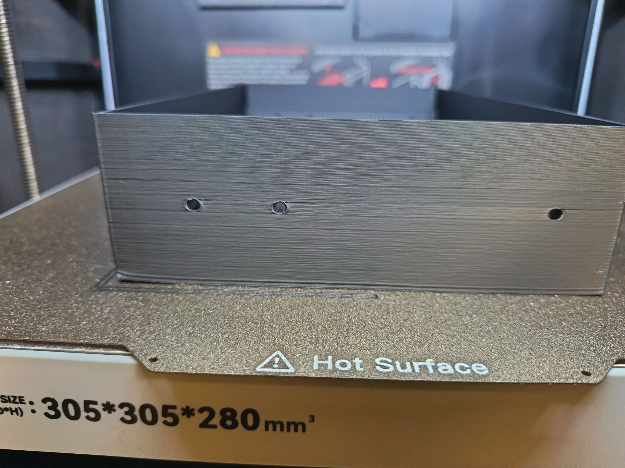

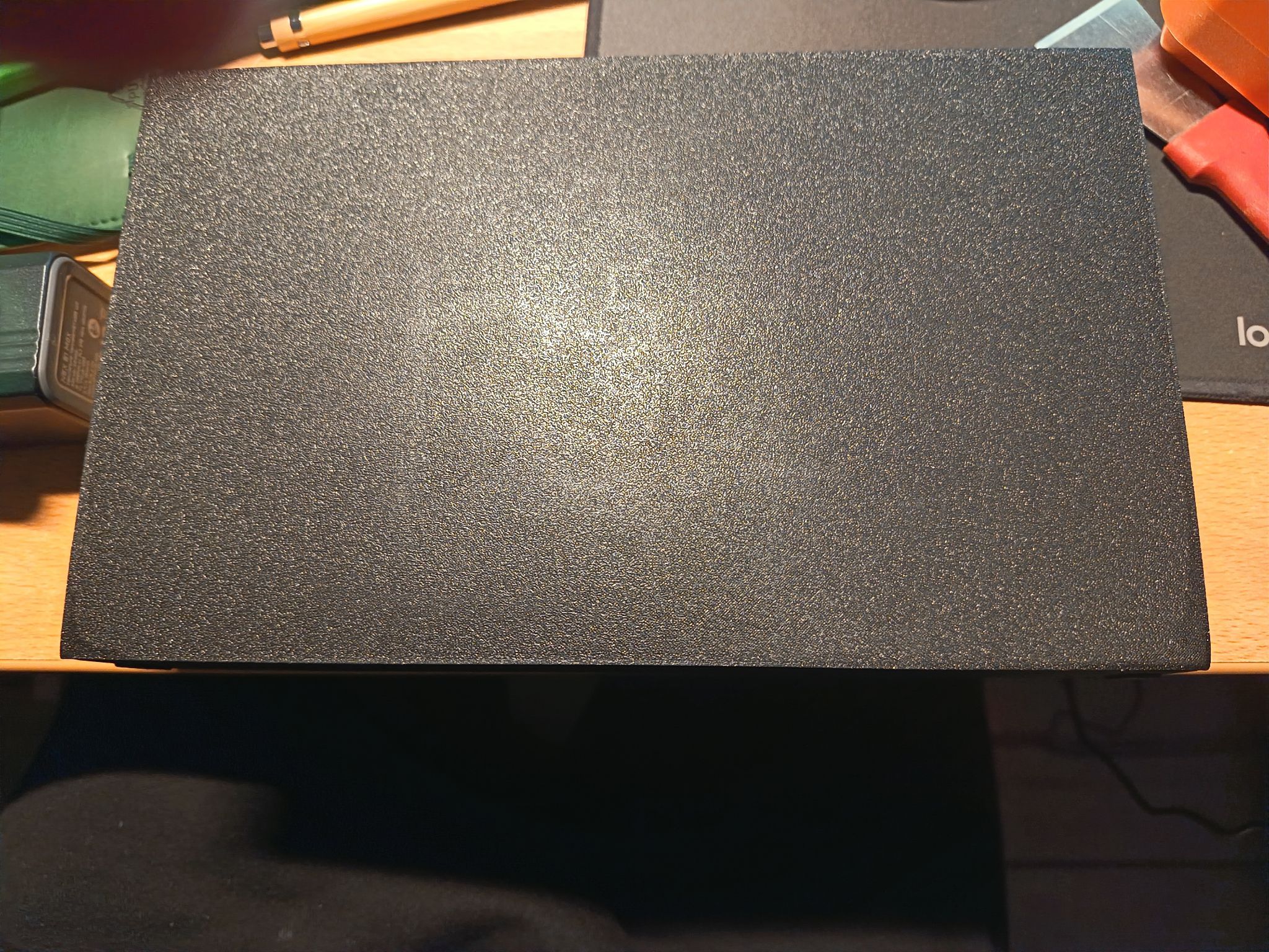

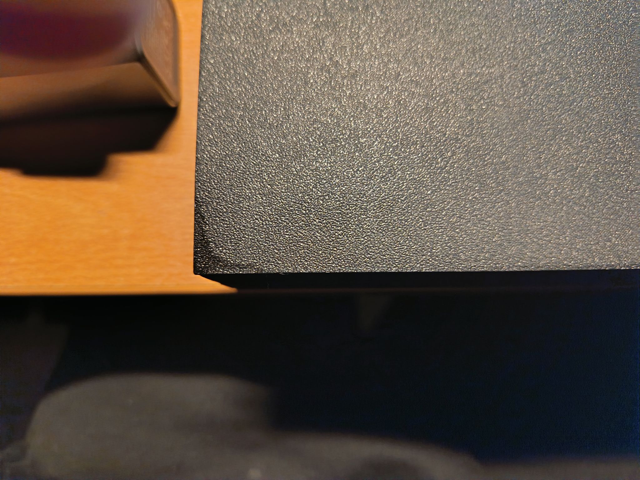

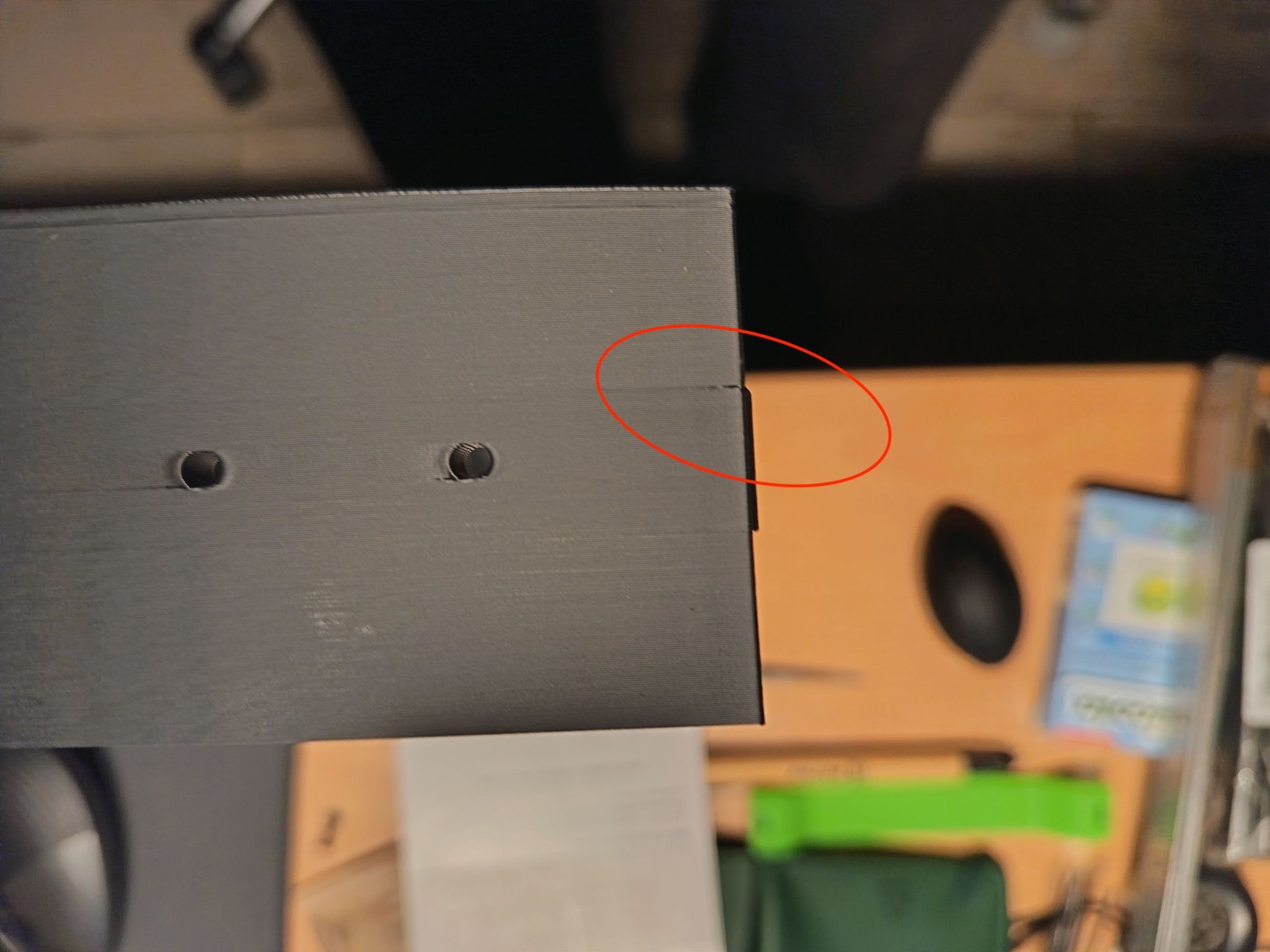

Jean_Luc Posté(e) samedi à 16:55 Auteur Posté(e) samedi à 16:55 @V3DP et @Premium, voila les photos de la 1ère couche et surtout les 2 angles qui posent défaut. 1
hyoti Posté(e) samedi à 17:00 Posté(e) samedi à 17:00 Elle est où la première couche ? filament hyper transparent, je vois rien. Quelle épaisseur ? 1
V3DP Posté(e) samedi à 17:18 Posté(e) samedi à 17:18 @Jean_Luc La première couche est bien régulière. Peut-être un poil pas assez serrée : dans l'angle bas droit qui a décollé, on voit les lignes, même si elles sont jointives alors qu'au centre on ne voit rien. Peut-être régler le Z offset plus serré de 2 ou 3 1/100emes. Il faudrait examiner le mapping du plateau après avoir fait le mesh bed leveling. Tu as peut-être les coins qui sont trop bas et pas bien compensés. Tu as fait les calibrations de ton filament ?
Jean_Luc Posté(e) samedi à 17:21 Auteur Posté(e) samedi à 17:21 il y a 1 minute, V3DP a dit : @Jean_Luc La première couche est bien régulière. Peut-être un poil pas assez serrée : dans l'angle bas droit qui a décollé, on voit les lignes, même si elles sont jointives alors qu'au centre on ne voit rien. Peut-être régler le Z offset plus serré de 2 ou 3 1/100emes. Il faudrait examiner le mapping du plateau après avoir fait le mesh bed leveling. Tu as peut-être les coins qui sont trop bas et pas bien compensés. Tu as fait les calibrations de ton filament ? Non, je suis en total panique, j'essaye de faire la tour de température, mais je ne sais pas ou faire les choses sur Qidi studio, oups, désolé.
Premium Posté(e) samedi à 18:37 Posté(e) samedi à 18:37 Ce que tu montres est typiquement un warping de température ambiante trop basse et pièce trop massive. Mets un brim de 20 tours on 1cm ou des pastilles d'accroche dans les angles. De la laque si tu as Change tes paramètres de tranchage pour un dessous d 0,6mm et des murs de 0,8mm avec un remplissage de 15% Porte fermée, machine bien chaude tu lances l'impression et surveille comment ca se passe. Les coins doivent coller dès le début, s'ils ne collent pas à la plaque, ce n'est pas la peine de continuer. Tu peux aussi t'assurer que ton 0 est bon avec un pied à coulisse numérique, tu décolles le premier tours de l'impression et mesure l'épaisseur de la couche. Tu dois trouver 0,20mm +/- 0,03mm partout (attention à ne pas mesurer des éventuels défauts comme dans les angles) Ce que tu montres est typiquement un warping de température ambiante trop basse et pièce trop massive. Mets un brim de 20 tours on 1cm ou des pastilles d'accroche dans les angles. De la laque si tu as Change tes paramètres de tranchage pour un dessous d 0,6mm et des murs de 0,8mm avec un remplissage de 15% Porte fermée, machine bien chaude tu lances l'impression et surveille comment ca se passe. Les coins doivent coller dès le début, s'ils ne collent pas à la plaque, ce n'est pas la peine de continuer. Tu peux aussi t'assurer que ton 0 est bon avec un pied à coulisse numérique, tu décolles le premier tours de l'impression et mesure l'épaisseur de la couche. Tu dois trouver 0,20mm +/- 0,03mm partout (attention à ne pas mesurer des éventuels défauts comme dans les angles) Si tu n'as que 2 angles qui posent problème regarde si ce sont les angles proches de la porte (zone plus froide) ou si ce n'est pas un ventilateur interne qui ventile la pièce
