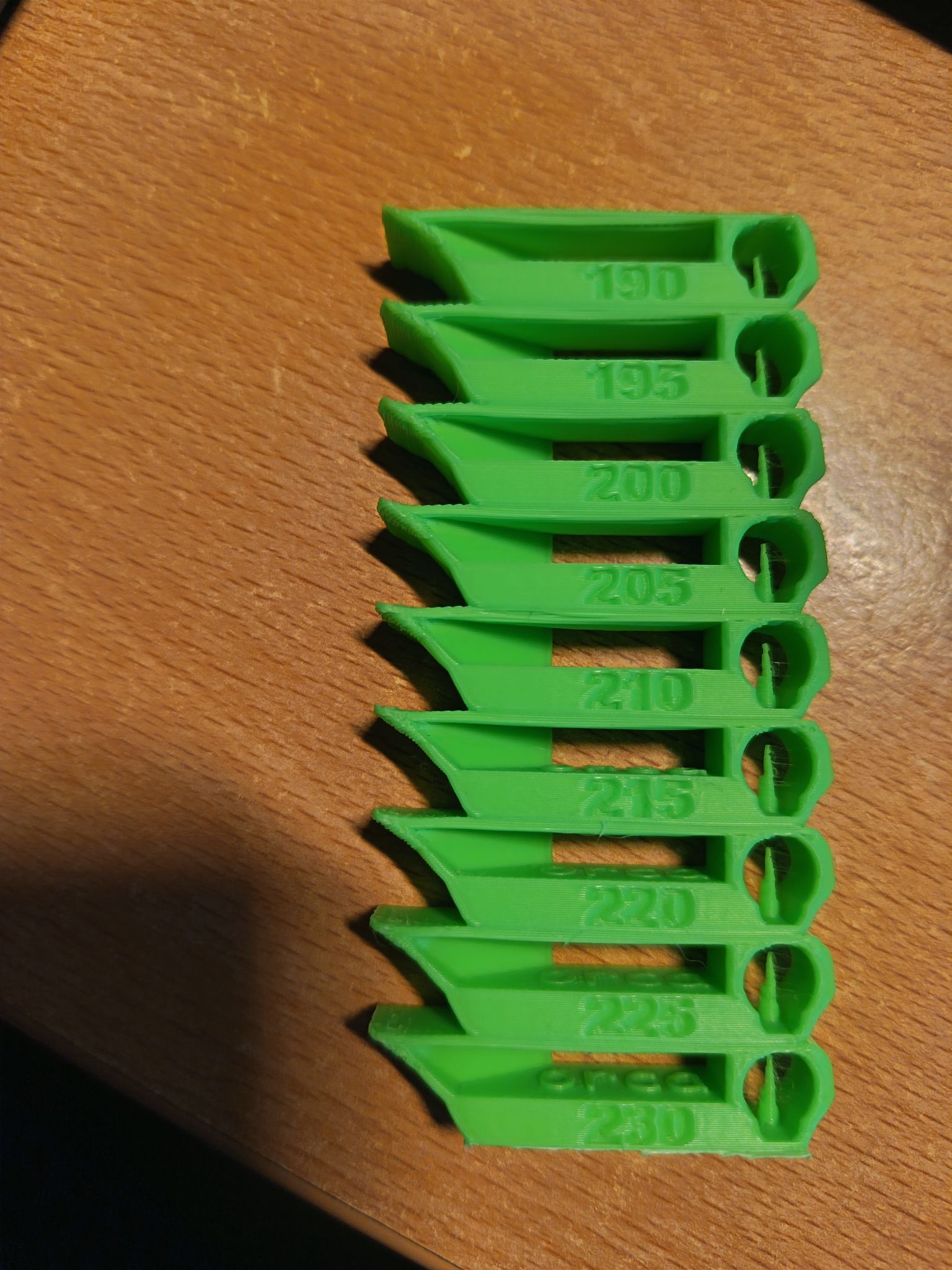

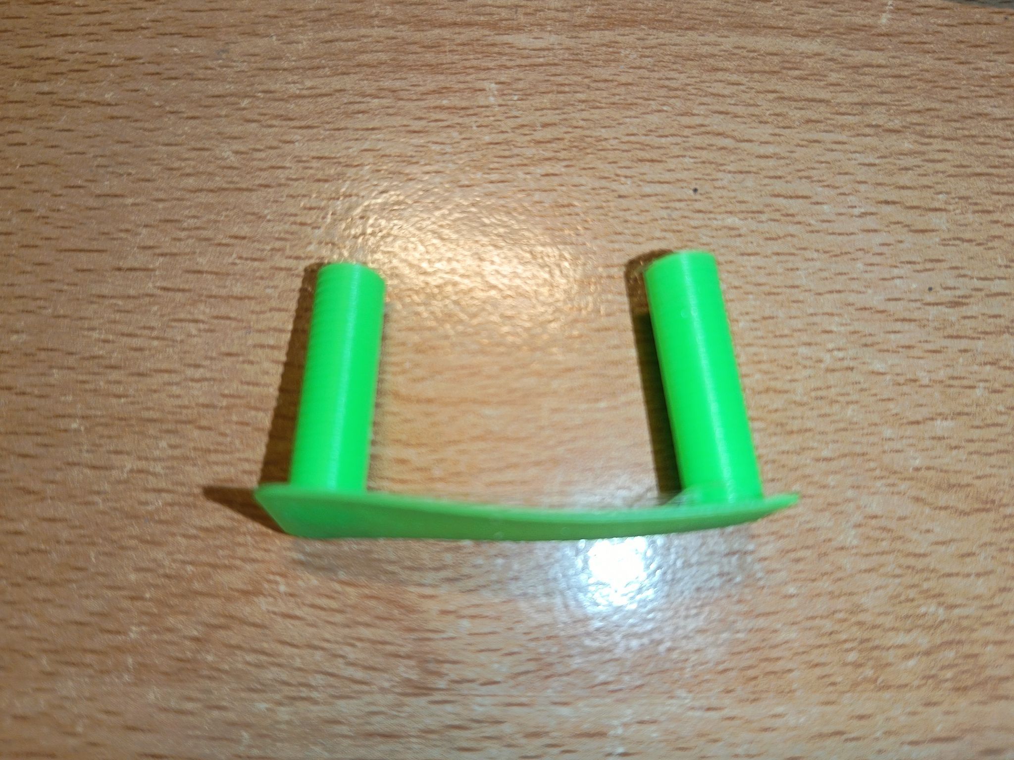

Voilà, la tour de température est faite, difficile de choisir une température et vous ???
@V3DP, @hyoti, une meilleure photo pour me dire quelle température choisir.
D'après ta tour, je dirais 200-210°C,
après à quelle vitesse tu imprimeras et celle de la tour ?

je laisse gérer le logiciel (Orcaslicer) pour la vitesse, c'est un tord ???
@Jean_Luc Perso je dirais plutôt 210 - 220 °C.
Comme dit par @hyoti ça va dépendre beaucoup de la vitesse à la quelle tu vas imprimer.
Souvent je prends la température la plus haute qui reste de bonne qualité, je fais la calibration du débit, du pressure advance et ensuite le MVS.
Si le MVS est trop bas par rapport à ce que j'ai d'habitude pour ce type de matériau, je monte ma température de 5°C et je refais un MVS.
Ensuite je finalise le parametrage par un cube de calibration dimensionnelle. Ca permet de voir si l'ensemble est cohérent et si le pressure advance est toujours bon.
Ensuite la première pièce (petite) pour valider l'ensemble des paramètres, y compris le dimensionnel.

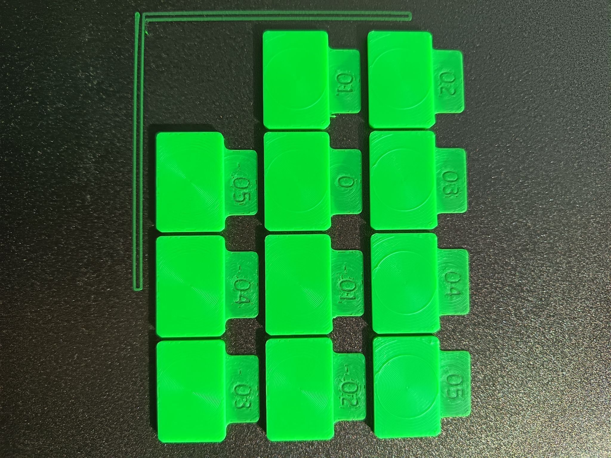

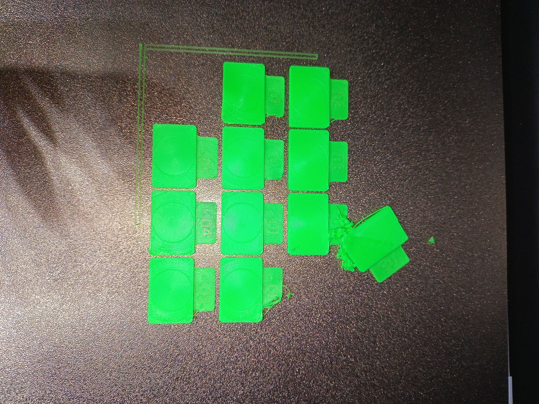

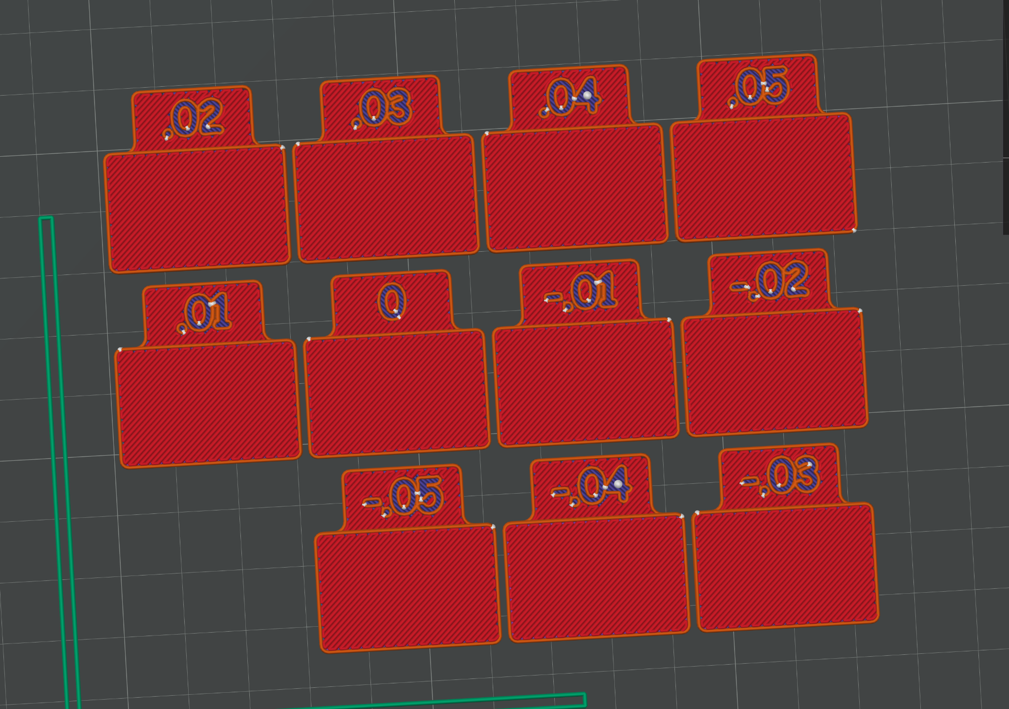

Cela me semble catastrophique....🥴
Celui que je trouve le mieux est le -5.
Sinon j'ai trouvé un vidéo Youtube assez bien faîte sur les réglages, je vais faire un mix de @V3DP et de cette vidéo.
Cela va bien finir par payer.🤣
Il y a 2 heures, Jean_Luc a dit :
Oui, il y a un souci d'adhésion au plateau. Si on regarde de plus près, le +0.5 ne devrait pas décoller car on est normalement en sur extrusion. Et le -0,4 et -0,1 sont trop fins par endroits.
A voir il y a un souci de planéité du plateau et de sa compensation (c'est ce que je pensais après avoir vu la photo de la première couche du tiroir).
Pour les tests de calibration, il faut utiliser un profil de base, avec les motifs des couches du dessus et dessous en lignes
Ca permet de bien voir la sur ou sous extrusion.
Donc dans l'ordre, ma proposition :
  • Nettoyage du plateau PEI au Paic de base + eau très chaude (on peut faire tremper sans problèmes pour faciliter de décrassage à l'éponge douce)
  • Pas de laque pour du PLA en première approche
  • Vérifier qu'il n'y a pas de débris de filament sur le plateau magnétique de l'imprimante, ni sur la plaque PEI pour la face du dessous.
  • Faire un Mesh bed leveling depuis Fluidd et mettre une photo de la cartographie (visible dans un des onglets de Fluidd). Comme ça on pourra voir si le défaut est important ou pas.
  • Bien vérifier qu'il n'y a pas de résidu sur la buse (ça fausse le Z offset sinon)
  • Normalement Orca gère bien par défaut pour les Qidi le démarrage d'une impression avec un Home + Mesh Bed Leveling à chaque impression. Vérifier au besoin qu'il fait bien ces opérations.
  • Refaire la calibration du débit + les autres derrière.

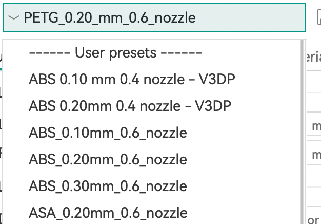

J'ai regardé un peu mieux ce que j'ai fais hier et je me suis aperçu de quelques erreurs (grosses).
1 ° J'ai nettoyé le plateau, comme vous me l'avez dit. ( pas de laque ou autre)
2° Je me suis aperçu dans Orca Slicer que je n'avais pas choisi le bon type de filament (vitesse trop rapide), j'ai cru que  le Noir et le vert de chez ELEGOO étaient du PLA + .
3° J'ai relancé une impression et plus de soucis d'accroche.
4° A vous de me dire, svp................

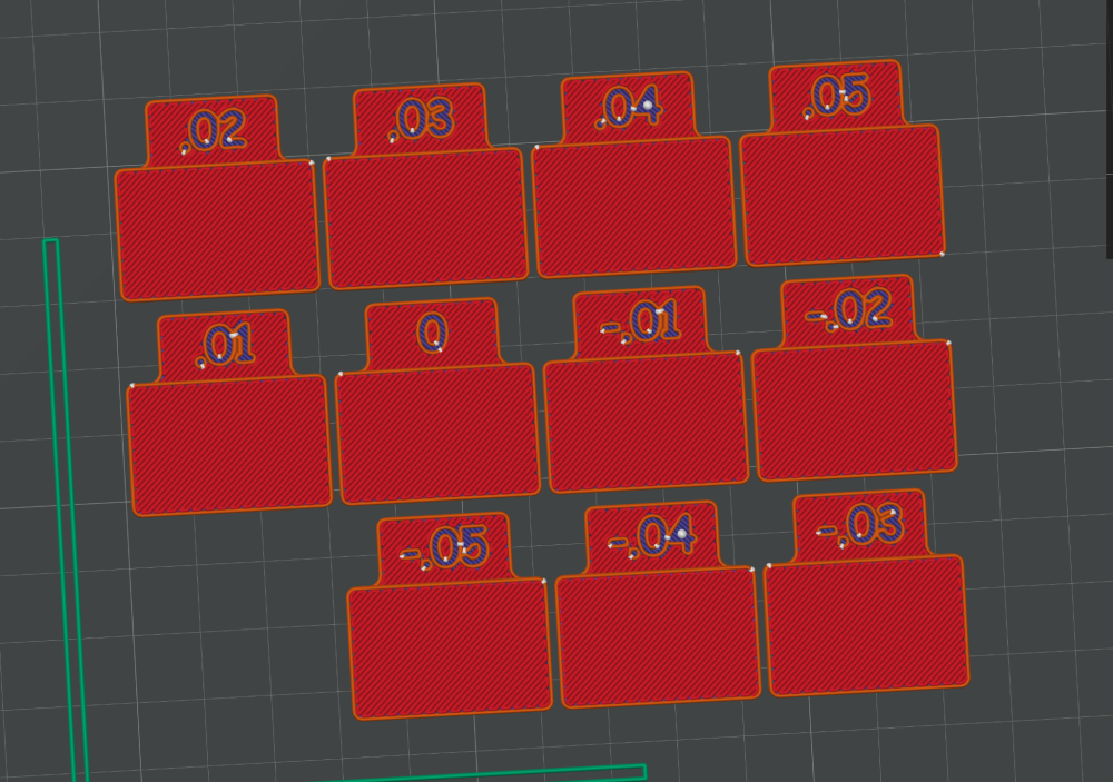

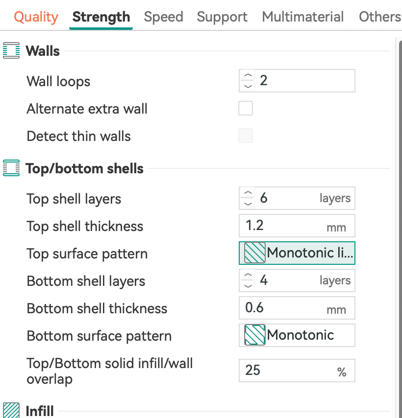

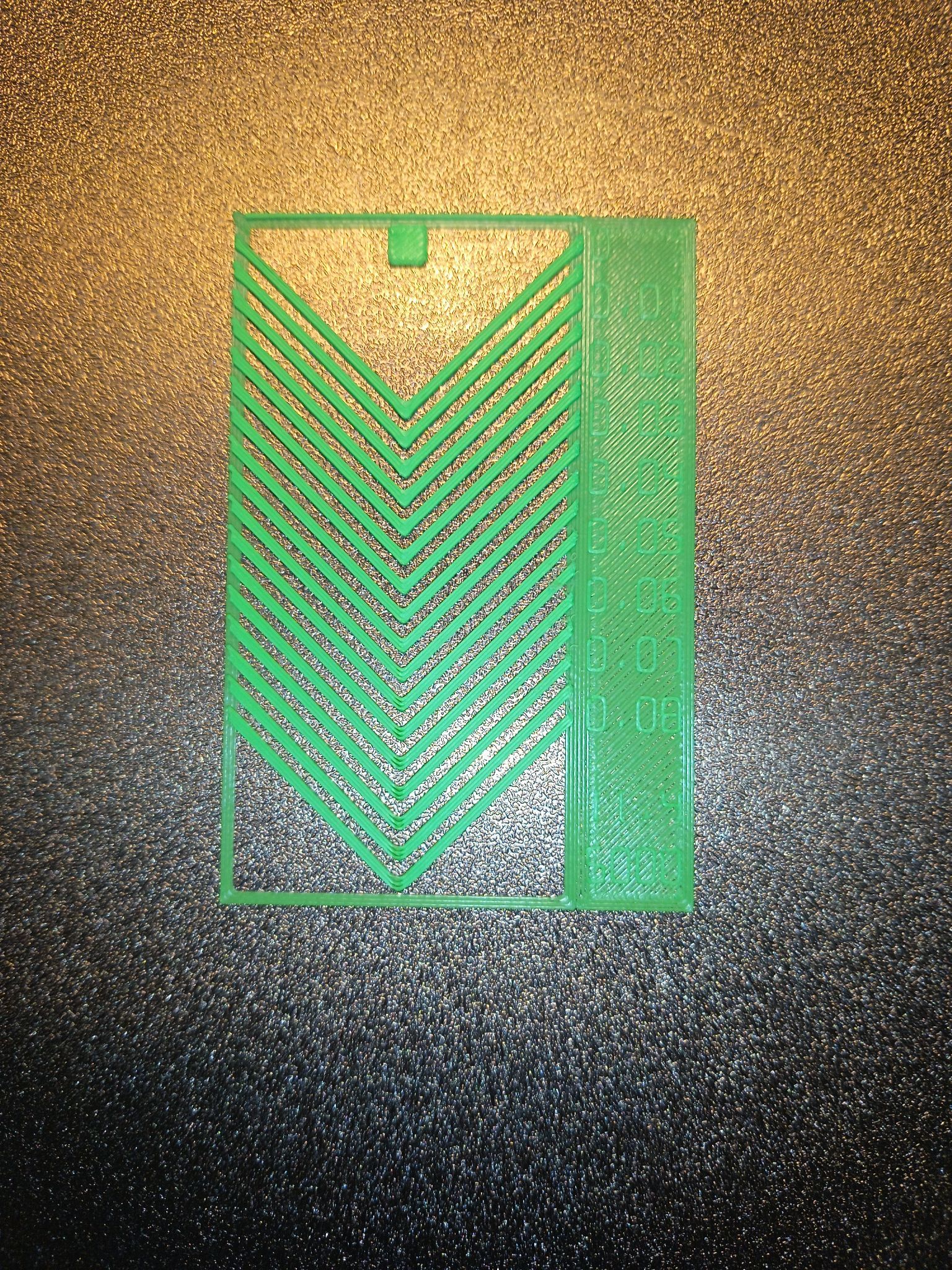

@Jean_Luc Avec le motif concentrique sur la première couche, je n'arrive pas à bien discerner la surextrusion. Mais j'ai l'impression que +0,01 ou +0,02 est pas mal. En dessous de 0 on voit la sous extrusion.
Il vaut mieux utiliser le motif lines pour la couche du dessus pour ce test, on voit mieux la surextrusion ou la sous extrusion.

@V3DP Je ne comprend pas ce test, quel résultat doit on en attendre ???
Tu le trouve ou le motif Lines ???
Je veux bien une copie d'écran de la cartographie de ton plateau après un mesh bed leveling. Juste pour enlever un doute.
Je veux bien moi aussi mais comment procéder ???
Sinon, une autre photo du test.

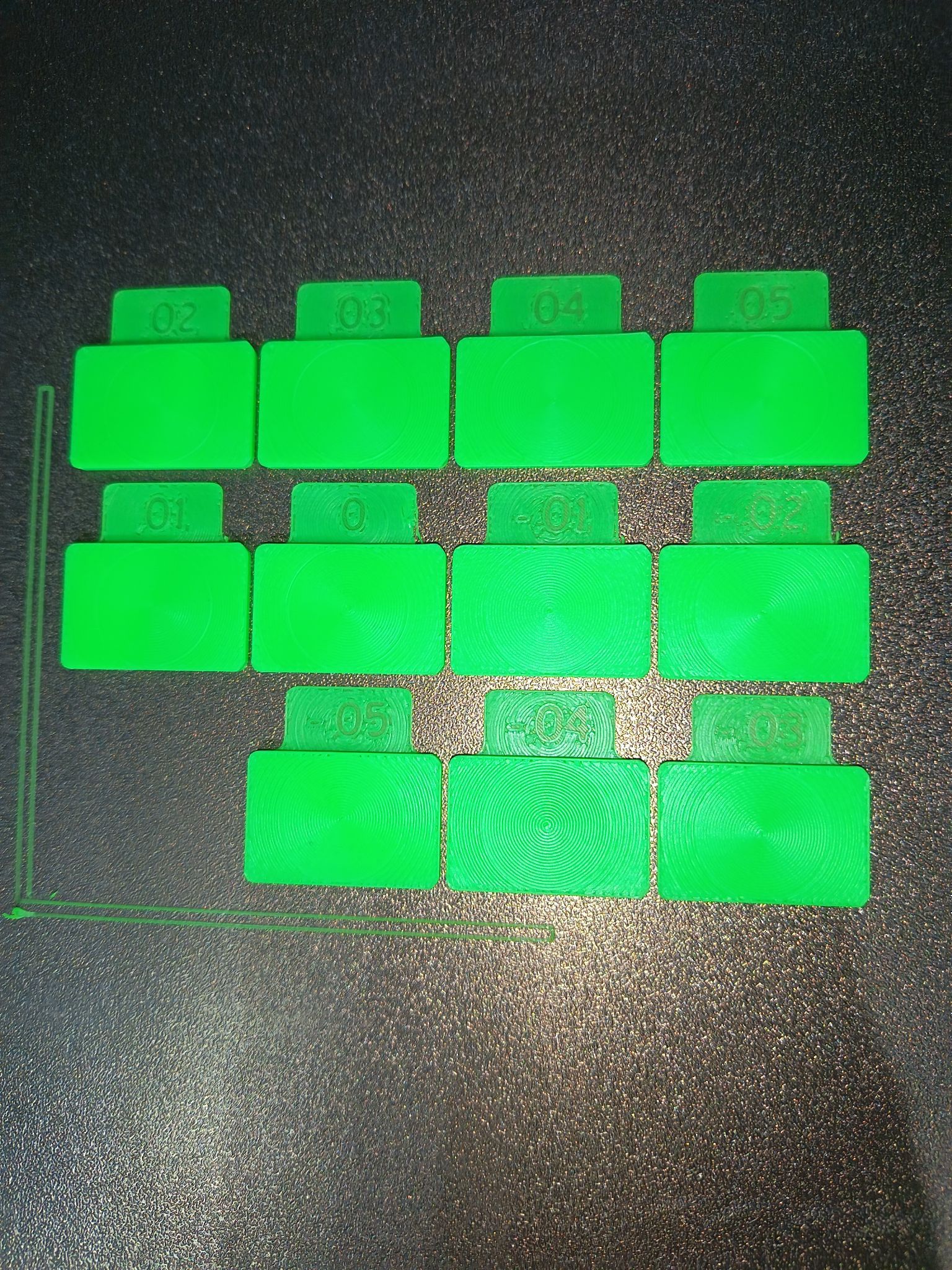

Bon, j'ai fais d'autre test
Je pense que je suis pas trop mal, il ne reste que la planéité du plateau.

Regarde sur le Wiki d'Orca slicer, c'est bien expliqué. https://github.com/SoftFever/OrcaSlicer/wiki
Et je viens de découvrir comment faire avec le motif que tu utilises, c'est un changement avec la dernière version. Donc pas la peine de changer le motif de la couche du dessus.
Super !

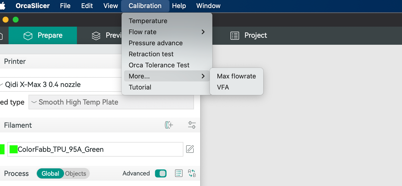

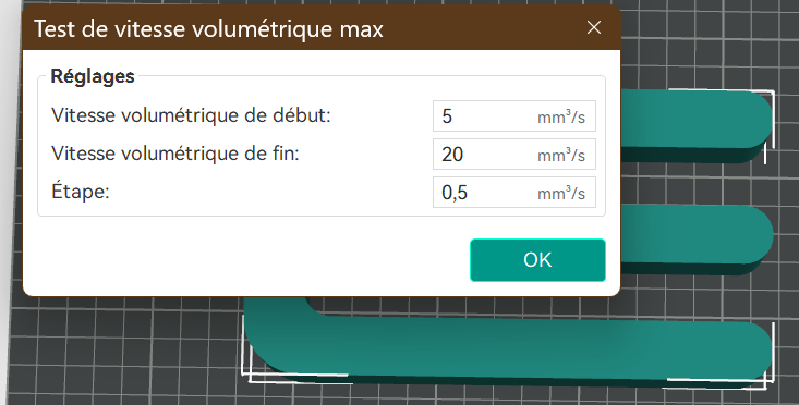

Penses à faire le test de la MVS (Max Flowrate) avant de lancer ton impression et à bien renseigner les paramètres que tu as retenus dans la description de ton filament sous Orca.
Attention avec les tests de calibration, il ne faut jamais enregistrer les changements qu'il te propose lorsque tu démarre un nouveau projet suite à un des tests de calibration. Sinon tu vas avoir des choses bizarres qui vont se mettre dans tes paramètres.
Donc après un test, tu redémarre un nouveau projet sans sauvegarder ni transférer les paramètres changés. Ensuite tu vas modifier la description de ton filament.
