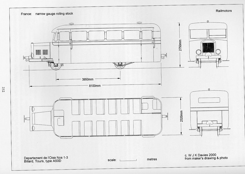

Je pratique le train électrique grand format (1/16°, rails de 45mm) et je pense que l'impression 3D me permettrait de créer des modèles inédits, comme l'Autorail en pièce jointe.
Je ne sais pas trop par quoi commencer : je dispose d'Autocad 2013 (Mac), je sais dessiner en 2D mais je ne sais pas passer en 3D.
Pourriez-vous m'aider en me disant par quoi commencer, svp.

Pour commencer,
  • tu peux importer les plans sous autocad,
  • mets toutes les images en taille réelle, c-a-d faire en sorte que la cote 8100mm fasse 8100mm dans autocad en mesurant et ajustant l'échelle de l'image (simple règle de 3 pour trouver le ratio),
  • complète les cotes qui te manquent.
Il manque quelques informations, notamment sur la forme de l'arrière, mais dans l'ensemble c'est faisable sans trop improviser.

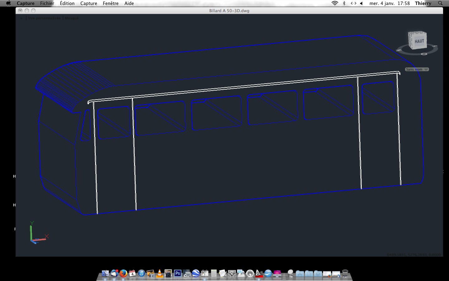

Ah ben zut alors, je commençais à "m'amuser" avec Autocad.
Je ne suis pas dessinateur industriel, mais j'ai accès à Autocad, que j'ai utilisé pour des dessins 2D pas compliqués.
Ce qui m'embête c'est que j'ai déjà essayé d'utiliser Solidworks et Sketchup : je trouve que c'est moins facile qu'Autocad sur lequel je bricole de temps à autre (1 à 2 fois par ans depuis 15 ans).

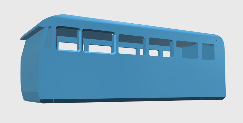

Pour l'instant, j'en suis arrivé à dessiner la vue de côté (mise à l'échelle auparavant), que j'ai extrudée,et à laquelle j'ai soustrait les fenêtres. Il me reste à faire les reliefs de la carrosserie (gouttière de toit, rainures de caisse) et évider l'intérieur de la caisse.
Le résultat sera si nul que ça si je continue avec Autocad ?

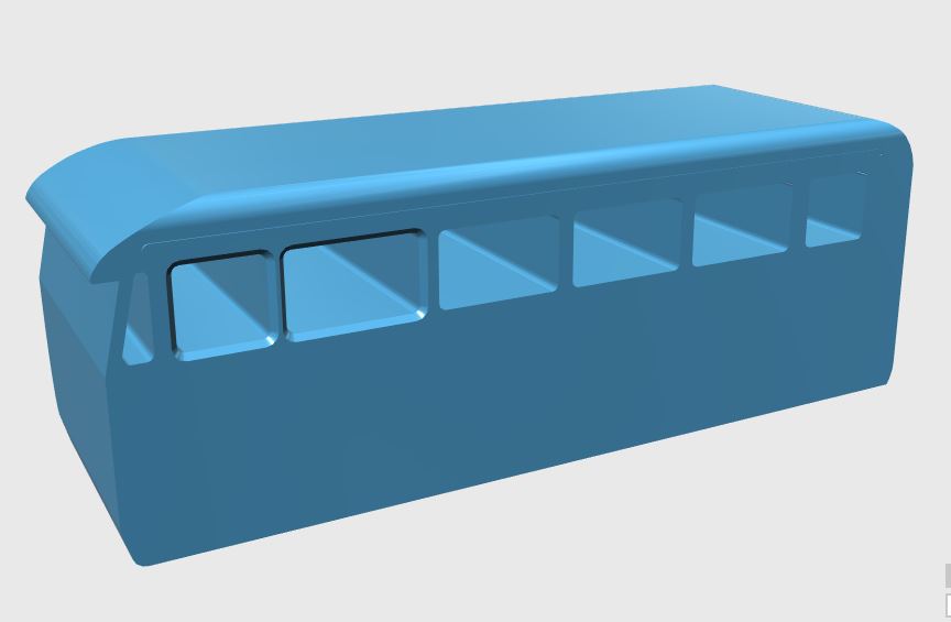

Voila l'avancement du travail.
La caisse est extrudée à l'échelle 1, les fenêtres sont soustraites, les gouttières de caisse sont en relief et les rainures de portes sont en creux.
Je ne dessine pas les charnières ni les ceintures de caisse : trop de travail, et cela peut être réalisé par des morceaux de profilé plastique (je dis ça, mais je me connais, je les rajouterai).
Pour l'instant je n'arrive pas à chanfreiner l'angle toit-caisse, je ne sais pas pourquoi, mais j'y travaille...
J'ai trouvé une version 32bits de Blender, et commencé à regarder des tutoriels........ Pfou, c'est un métier !
Thierry

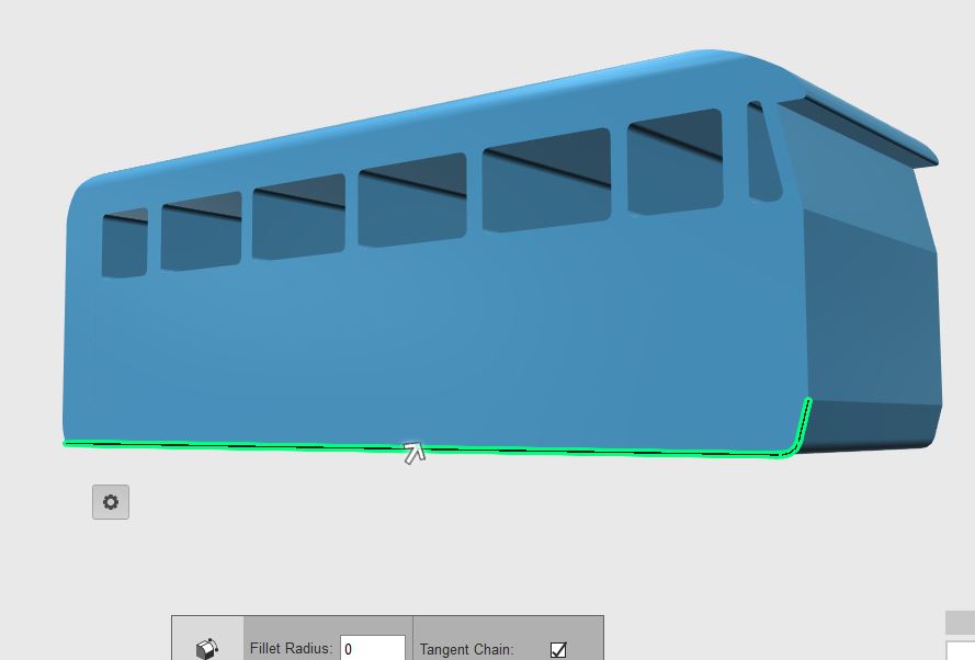

J'ai réussi à chanfreiner le raccord toit-caisse, mais seulement sur la partie horizontale supérieure de cette caisse. Je butte sur le reste de la caisse.
En attendant de trouver la solution, je visionne un tutoriel sur Blender (les bases).

Il y a 4 heures, ThLDQ a dit :
Je ne suis pas un haut spécialiste de la modélisation 3D ... par contre je suis un adepte invertébré de la simplicité
Perso j'ai fait un petit test et si j'ai bien compris ta problématique (cet essai est du grand n'importe quoi en fait)
2017-01-05 01_39_51-.jpg2017-01-05 01_43_29-.jpg2017-01-05 02_10_06-Untitled_.jpg
123D design qui importe nativement du DWG, entre autre, est gratuit .. léger .. et simple (aprés une prise en main).
Tu peux peut étre passer de l'un à l'autre pour te simplifier la tache pour certaines opérations
Voili voilou ;)....bon courage

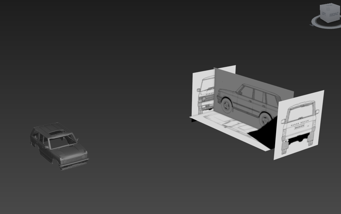

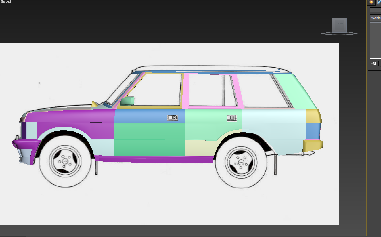

Salut à toi,
voici comment je procéderai, ci cela peut t'aider:
tout d'abord, une découpe de ton image pour arriver a cela(voir image(4 vues, 4 images)), pour ensuite procéder comme un calque, et modéliser par superposition.
Je commencerai par modéliser tout le bloc bas, capot y compris, puis toute la partie haute, sans me soucier des fenêtres.
Par la suite, une simple extrusion et une vue sur la largeur, quelques chanfreins et la forme se fera d'elle même.
je suis sur 3ds max, j'ai peur de ne pas avoir le même argot, je n'irai donc pas plus loin, mais si tu as besoin d'aide, je ne suis pas loin :) .

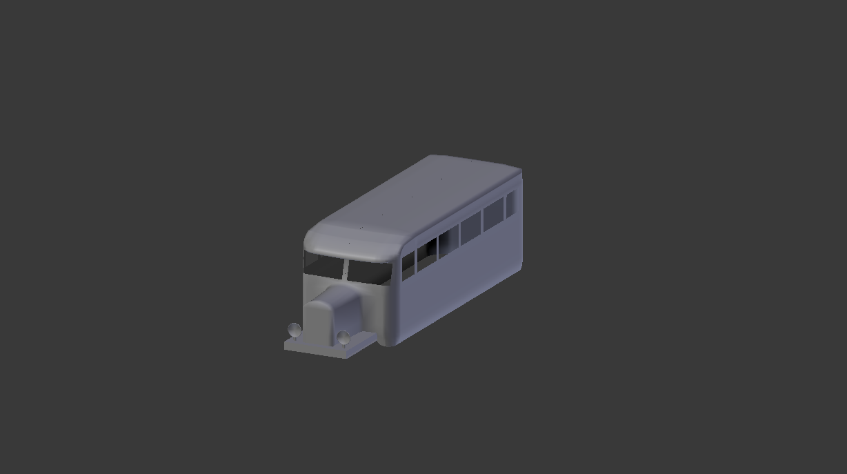

Ben voila Krockdur, tu as presque fini !
Tu me peaufines les détails et hop direction l'imprimante ! L'échelle est au 1/13,7.
Je te laisse un peu de temps, si tu es sur un autre projet (qui peut bien attendre un peu, non ?). ;)
Tu l'as modélisé avec quel logiciel ?
Cordialement
Thierry
@ aLAnNPrint : UP !!!
Modifié (le) par ThLDQ
C'est fait avec blender. Je ne voudrai pas t'enlever cette partie de la bouche :D Mais je peux te donner le fichier si tu veux. Le mieux étant de commencer par les bases (tu arrives très vite à savoir faire ça. Y'a rien de compliqué, juste une interface à comprendre).
