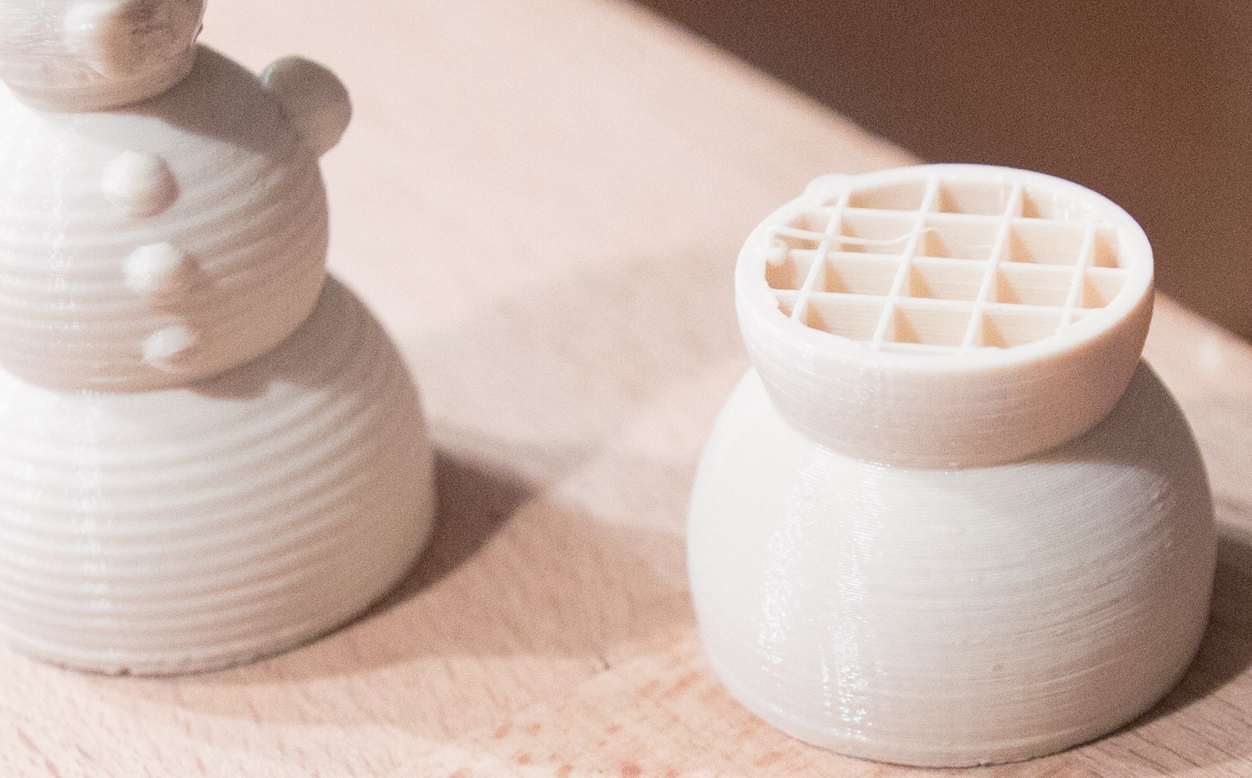

Bonjour, toutes mes impressions ont des lignes, comment avoir quelque chose de lisse et uniforme svp ?
J'utilise CuraByDagoma avec du Chromatik couleur crème, mais j'ai le même problème sur les autres couleurs.
Mes courroies sont tendue, j'ai ajouté un anti-wobble en haut de mes deux tiges filetées et j'ai laissé un espace sous mes tiges dans les coupleurs.
Cela fais deux semaines maintenant que je suis bloqué avec ce problème qui m’empêche de créer de jolies impressions sans ces grosses lignes claires/foncées qui au passage correspondent au filetage de mes tiges.

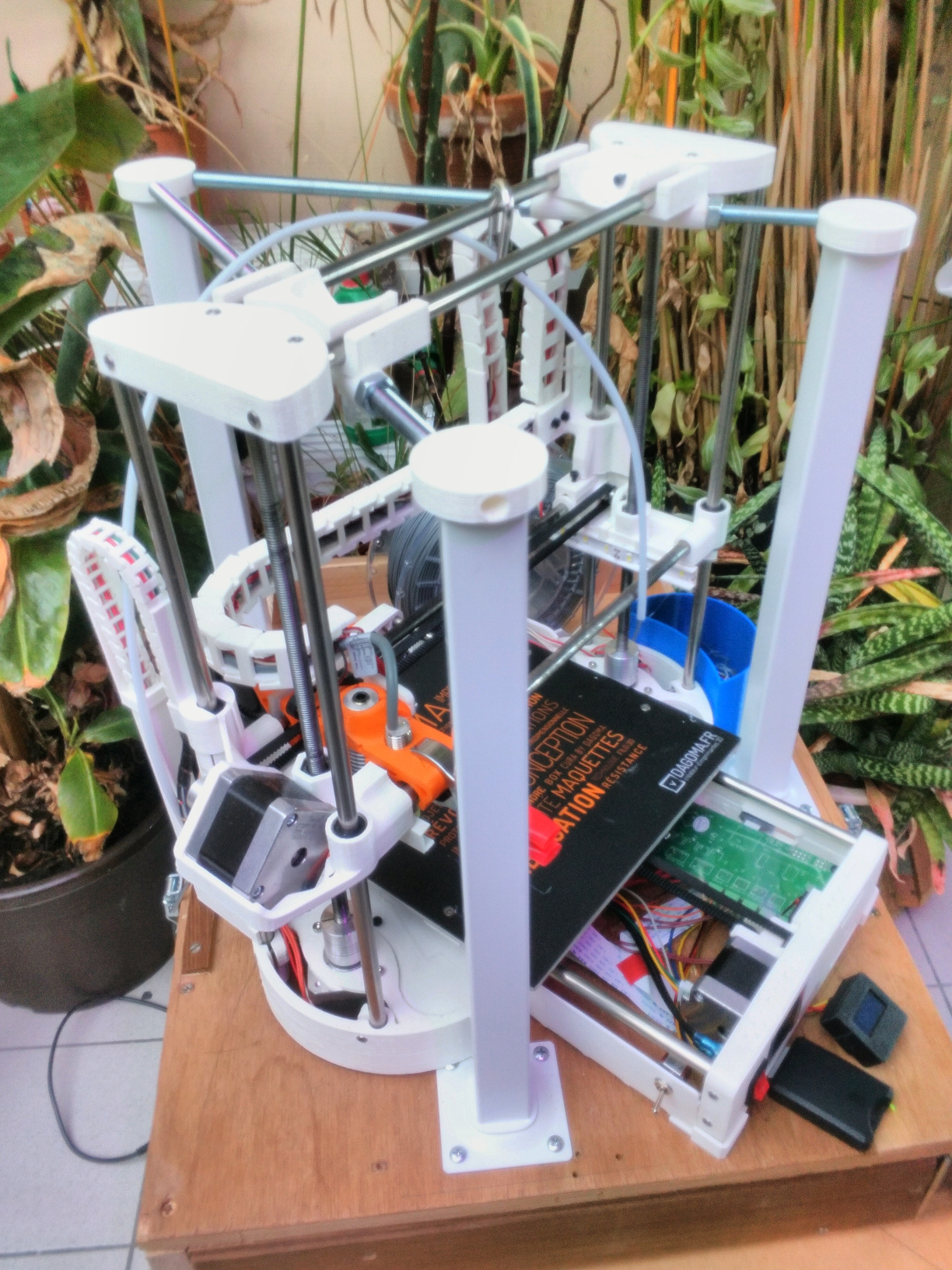

J'avais le même genre de résultats, puis j'ai rigidifié la structure de l'imprimante par un "Exosquelette' à base de pieds de meubles de chez BricoTruc et de tiges filetées,
les a-plats sont bien lisses maintenant.
ça m'a permis également de régler précisément la verticalité de l'axe Z par rapport au plateau. Je pense que maintenant, le palpage multipoints devrait même être inutile,
"ça ne bouge pas d'un poil."

Effectivement Vixore votre machine est bien fortifier, elle ne risque pas de tomber ;)

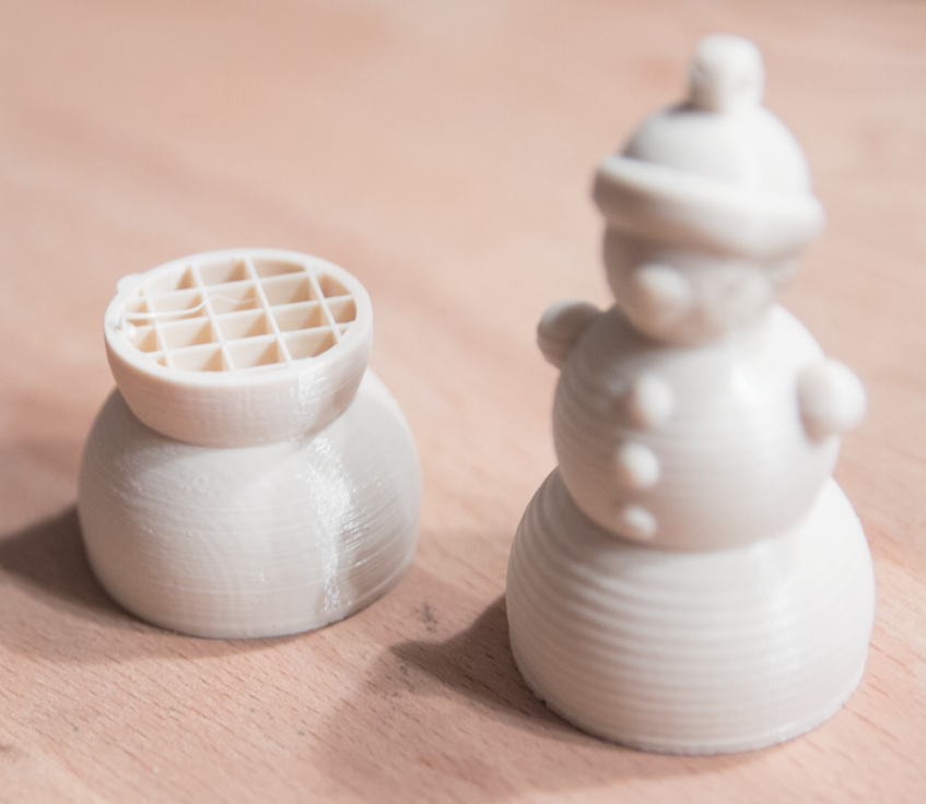

J'ai tout démonté coté axe Z cette aprem et remonté, je tente à nouveau un bonhomme de neige voir si ça c'est amélioré.
Citation
Par contre je n'avais pas pensé à laisser un espace sous la tige filetée. Je pense aussi avoir des soucis à ce niveau là.
Ce coup ci je n'ai pas mis d'espace, par-contre j'ai compressé le coupleur avant de serrer la vis du haut afin qu'une fois relâché le jeu se créé naturellement.
Pour la fente au niveau de l'écrou du ressort, j'ignore à quoi ça sert, mais pour ma part j'arrive à le mettre à fleur d'un coté et impossible de l'autre ! Il y a toujours 1mm d'écart avec l'autre quoi que je fasse à moins que je laisse dépasser les deux un couilla plus haut que la fente, je test et verrais bien.

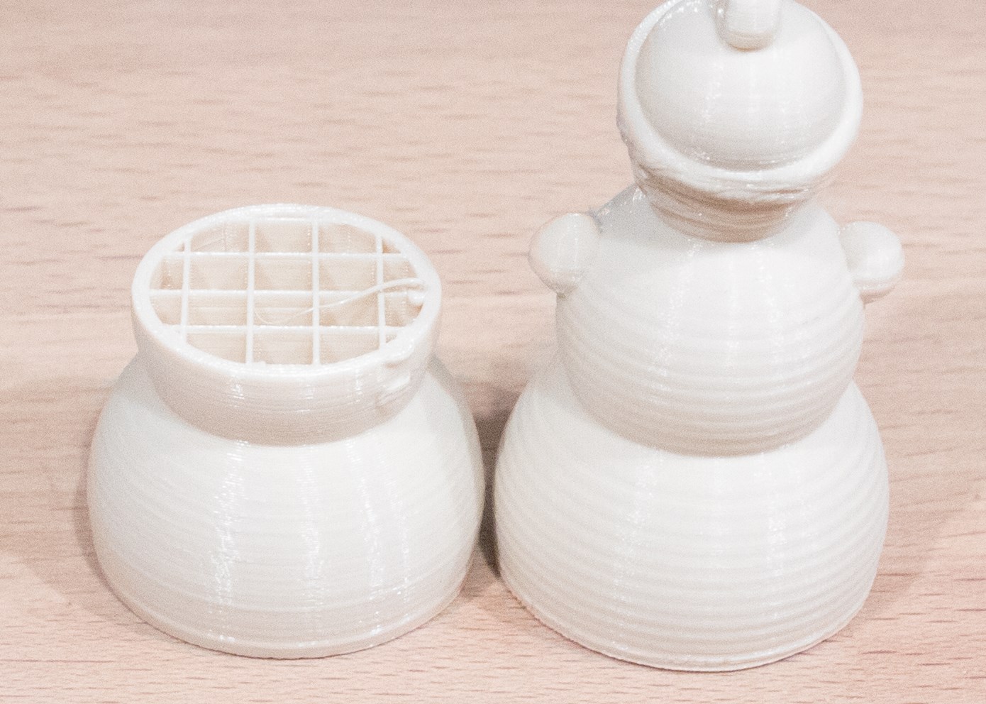

Beaucoup mieux, voici un avant/après (avant, c'est le bonhomme complet et après celui à moitié imprimé) !
Vous pensez qu'il reste du wobble ou c'est bon pour vous ? :)
Cliquez pour zoomer.
Modifié (le) par AxelB
Les photos ont tendances à amplifier les défaut, qu'en penses-tu toi ?
Ca me semble très correct comme résultat

Il y a 1 heure, jgar1984 a dit :
ça me semble bon aussi, surtout si c'est en mode rapide (couches de 0.20 mm), c'est vrai que les photos ne sont pas toujours flatteuses..
0.15 il me semble.
