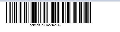

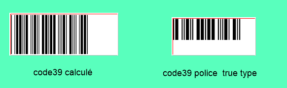

hélas j'ai essayé le code barre 128 démo çà ne fonctionne pas car mon champ de recherche et créé par un  code barre du type calculé.
(indexation unique d'une bobine)
Si je génère un code barre du type police code 39 il est  lisible avec le scan de mon téléphone.
Ce que je peux vous dire les démos code 128 démo ne fonctionnent que pour 12 saisies ensuite plus d'affichage 😄 bizarre
Autrement pour utiliser un cobe du type 39 illimité  le pluging  ou licence c'est 200€ j'ai reçu une démo qui fonctionne pour 12 enregistrements...
exemple ci-joint le code barre celui du haut code barre calculé avec licence code39 fonctionne
celui du bas code barre 128 çà ne fonctionne pas.
Si je scan le premier du haut  j'ai bien le résultat 38😄
Le scan du bas ne lie rien; çà ne fonctionne pas avec police code barre 128 en démo !
Conclusion j'abandonne c'est devenu compliqué 😄 à moins d'une solution d'un développeur FM mais c'est en principe une prestation payante (faut pas rêver)  bon nous nos réponse sont gratuites c'est notre concept 3D👍
a+ Francis

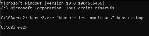

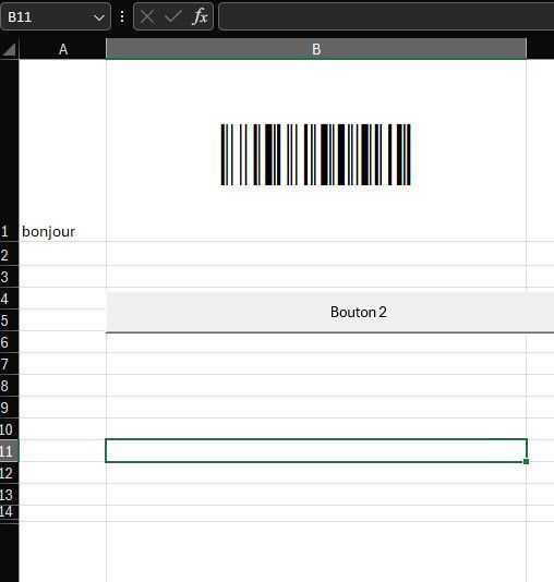

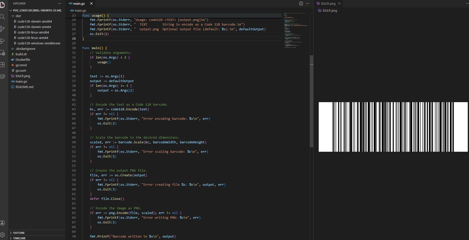

Pas moyen d'utiliser un outil externe ?
Je viens de tester python-barcode pour voir ce que ça donne, on peut difficilement faire plus simple.
  • J'aime 2
Merci @Kachidoki belle preuve par 9 c'est très intéressant;  je vais m'informer plus en détails je recherche sur des tutos

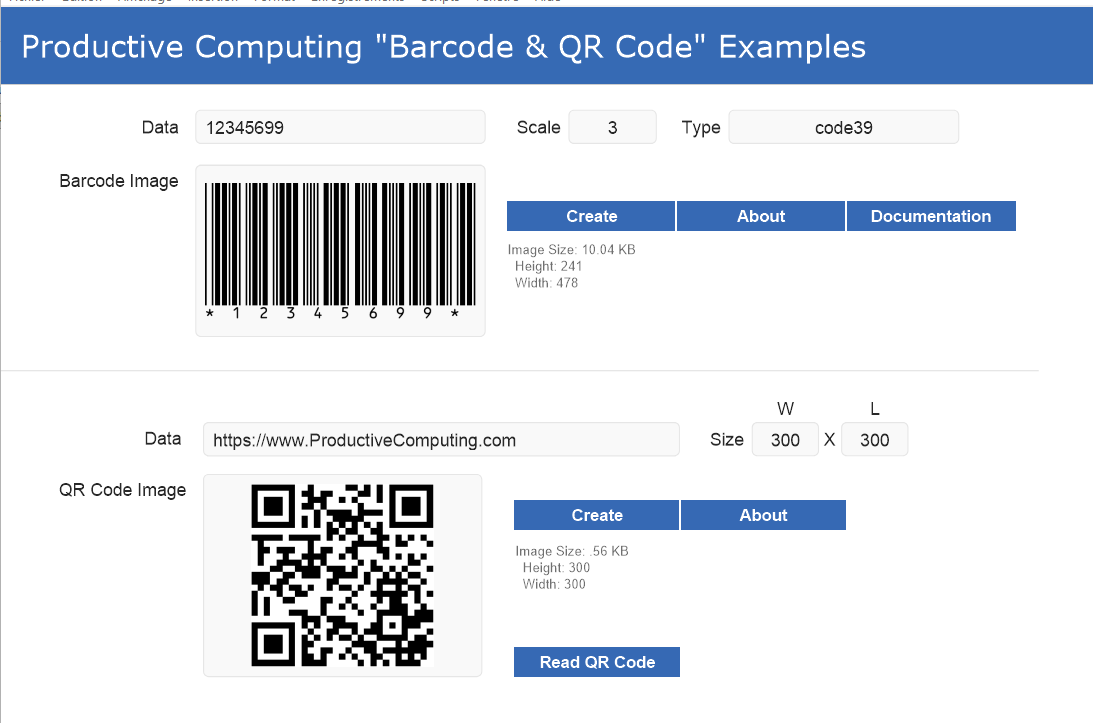

Voici un exemple de QR code qui fonctionne dans une version de démo @jcjames_13009
Faites un essai et dite moi si çà fonctionne avec votre téléphone ?
Modifié (le) par vap38

Ok j'ai scanné les QR code çà fonctionne via le forum 😄

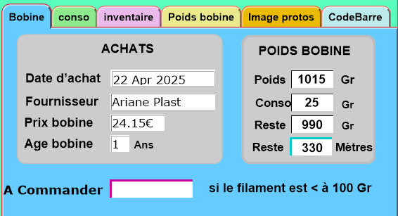

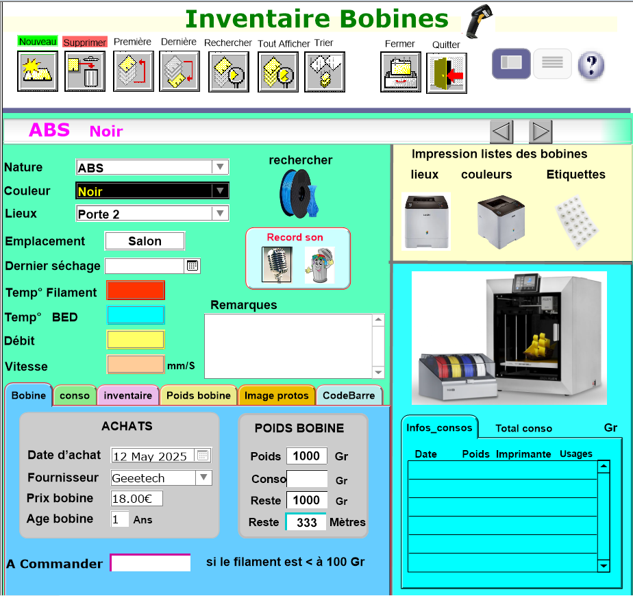

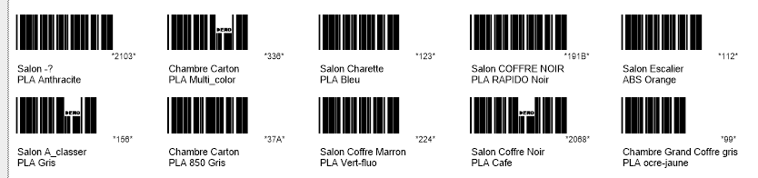

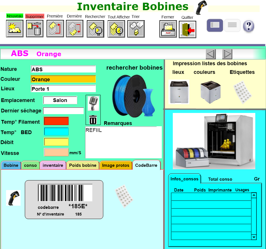

Mon besoin est simple et compliqué je souhaite réaliser la création automatique d'une Code barre dès la saisie d'une nouvelle bobine ; ensuite avec une liste  l'impression des étiquettes.

Oui ça fonctionne avec mon tél 👌
Même chose pour les 2 de @papajds
